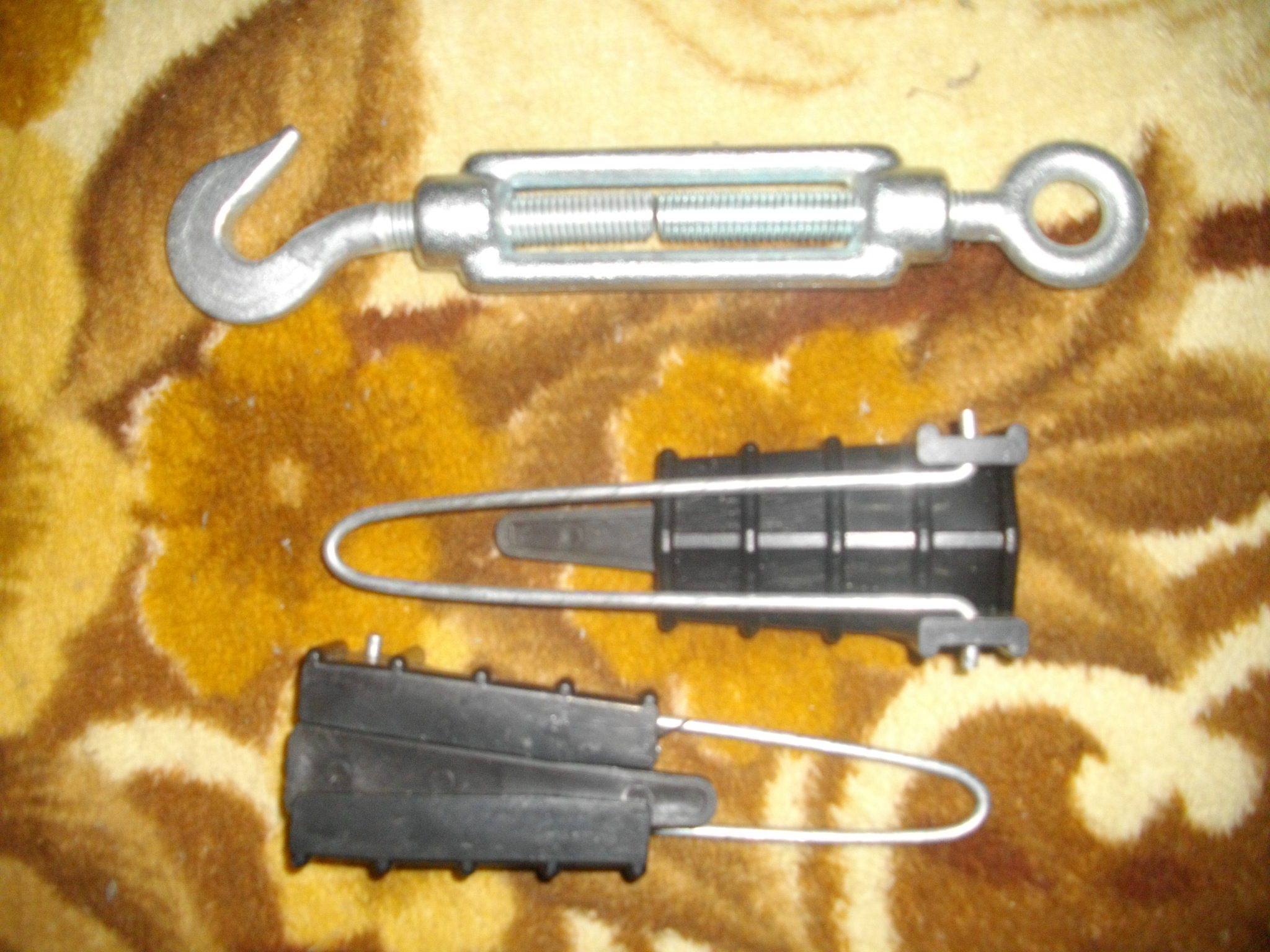

Шарманщик Опубліковано: 7 квітня 2012 Поділитись Опубліковано: 7 квітня 2012 Электриком было озвучено название именно Фаркоп((( Может, это васильковский сленг электрика - не знаю. Купила аж в другой области такой интересный крюк, но не знаю, подойдет ли он...... Фаркоп - натяжное устройство, есть во всех ЭЦ и НЛ, там, где тросы-цепи продают. Выглядит так - два крюка с резъбой по 12-20 см, вкрученные в прямоугольную скобу (возможен вариант крюк с одной стороны, с другой кольцо) - тоже подходит. Нужен ещё анкер с крюком на конце, дабы к стене дома прикрепиться, или хомут концевой - петля из плоского металла с крюком - для столба. Ну и зажимы, что Саня Крымский засветил., а также "разъёмы прокалывающие" для СИП - опять же в ЭЦ и НЛ есть - для соединения линии и СИП в количестве 4 шт. Если уж совсем затык с подбором этих хитрых железяк - звоните, в понедельник с утра встретимся, выдам всё, что нужно для Ваших электрикусов хитро-замешанных... А насчёт электрокотла и председателей - ставьте, никого не слушайте, есть счётчик - есть электрик - вот нехай и доказывают факты кражи липистричества. А для спокойствия смонтируйте ещё ТТК, вот и будут они у Вас парочкой служить. Добавлено через 8 минут При использовании таких шин, от контура заземления забитого в землю, можно ли провод ПВ-3 (25 кв.) разделить на 3-4 части и зажать в разные отверстия, так как целиком провод в монтажные отверстия не влазит? Купите в строймагазине ЭКВИПОТЕНЦИАЛЬНУЮ шину - как раз по два гнезда имеет на борту - от 25мм2 до 2,5 мм2 - стоит 67 грн. Даже в Черновцах есть, а нет - так форумчане почтой вышлют... Пользуйтесь возможностями, что даёт Форум, делайте всё правильно и безопасно, никто Вам не откажет в просьбе послать что-то Новой почтой или Автолюксом 1 Посилання на коментар Поділитися на інших сайтах More sharing options...

ws4 Опубліковано: 7 квітня 2012 Поділитись Опубліковано: 7 квітня 2012 Фаркоп - натяжное устройство, есть во всех ЭЦ и НЛ, там, где тросы-цепи продают. Выглядит так - два крюка с резъбой по 12-20 см, вкрученные в прямоугольную скобу Был свято уверен что это устройство веками называлось талреп ) Посилання на коментар Поділитися на інших сайтах More sharing options...
Шарманщик Опубліковано: 7 квітня 2012 Поділитись Опубліковано: 7 квітня 2012 Был свято уверен что это устройство веками называлось талреп ) Даже спорить не буду - автомобилисты скажут, что данная железяка не может быть оной - для них фаркоп - крюк, проушина, петля для буксировочного троса... Аналогично - рессивер - пообщайтесь с сантехниками, адептами САТ ТВ, меломанами - узнаете много интересного про одно и то же слово.... Я стараюсь говорить с людьми на понятном им языке...таки-да, иной раз нет совпадалова с кондовым наименованием..... " о времена, о нравы..."(с) Посилання на коментар Поділитися на інших сайтах More sharing options...
belosnezka Опубліковано: 7 квітня 2012 Поділитись Опубліковано: 7 квітня 2012 Фаркоп - ... Нужен ещё анкер ... ... На фото они? Посилання на коментар Поділитися на інших сайтах More sharing options...

Шарманщик Опубліковано: 7 квітня 2012 Поділитись Опубліковано: 7 квітня 2012 На фото они? Да. Фаркоп Подвесы-зажимы концевые для кабеля. Ещё желательно что-то, за что зацепиться фаркоп на столбе и на доме. А также соединители-ответвители, дабы к воздушке подключить Ваш СИП и от него сделать переход на кабель, что в дом зайдёт. Надо 4 штуки, цена около 30 грн за шт. 1 Посилання на коментар Поділитися на інших сайтах More sharing options...
