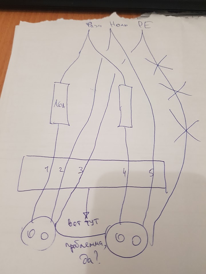

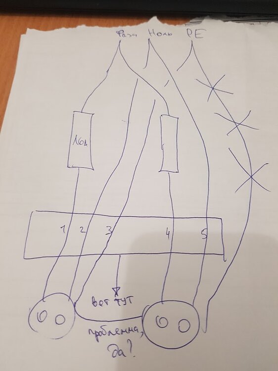

панове электрогуру! Извините что влезаю со своей мелочью в ваш великомудрёный спор, позвольте спросить за одну проволочку...
XPJ 5G2,5 Вот таким кабелем можно прокинуть на кухню ДВЕ розетки? Вариант с тремя мне забраковали с формулировкой что по нулю будет переть ток трёх розеток, поэтому низзя. А вот если дать по фазе с нулём двум розеткам, а РЕ - один на двоих - так можно? Ну я в целях экономии денег...

Немного не понял самой сути вопроса. Что значит две розетки? Они с одной фазы запитаны, или с разных? Если с одной, то хоть 20, но они будут ограничены АЗ. Если с двух, то сечение заземляющего проводника в линии должно быть не менее, чем сечение питающих жил.
Это конечно не правильно, но где то и глазки можно закрыть.
с двух автоматов на 16А - две линии "фаза-ноль" и одна линия РЕ. Нельзя?..
схемку бы.
формально нужно прокладывать две трехжильные линии - по линии на розетку. С нарушениями можно сделать как на схеме.
Какое нарушение будет если так сделать? Насколько оно серьёзное? имеет ли смысл сэкономить, зная про это нарушение?
Скажем мягко - 10 заповедей господних тоже мало кто соблюдает.
Если бы с нейтралью, то однозначно нет! А с землей... если экономия существенная, то можно :)

ПУЕ где то пишет что в линии заземляющий проводник должен быть сечением не ниже чем питающие.
а ещё и от потребителя до ГЗШ цельным куском
А вот такого че то не припомню. А если розетки зашлейфованы, то как это осуществить?
Ну явно не зажимами розеток шлейфовать.
предположу, что цельность куска - не более, чем толкование неразрывности.
а вы на легранд двойную гляньте - шлейфы в комплекте идут, вставляются в зажимы розетки. Продукция сертифицирована.
кстати, не исключено
