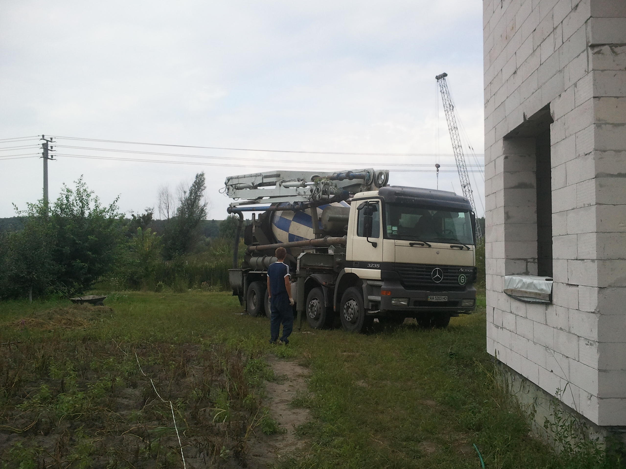

Возможно, но я заказывал миксер с бетононасосом, а у Ковальской таких не было.

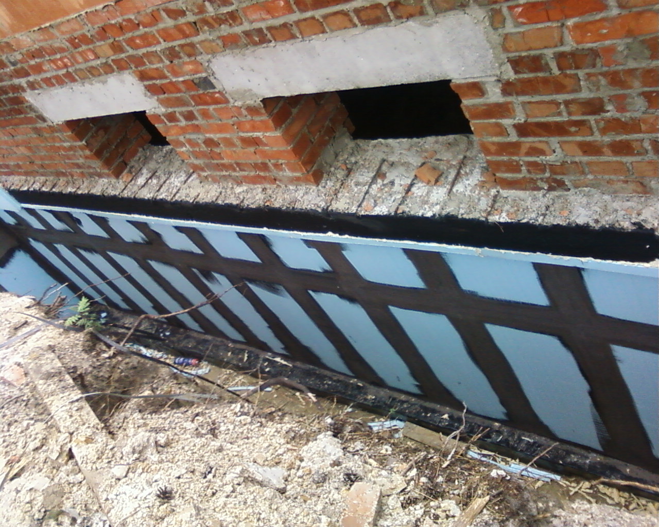

Стены потихоньку растут. Сегодня закончили гидроизоляцию и утепление фундамента. На завтра запланирована обратная засыпка одной стороны дома - нужно расчистить участок для крана, а то ему некуда становится, чтоб укладывать панели перекрытия. Ещё в качестве гидроизоляции и механической защиты буду использовать мембрану с пупырышками, может толку от неё и не много, но спать спокойнее буду. Вот так выглядит домик на сегодня:3c666878ef19.jpg

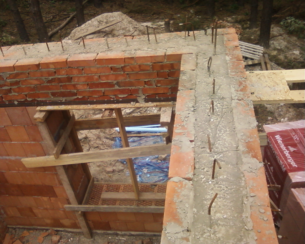

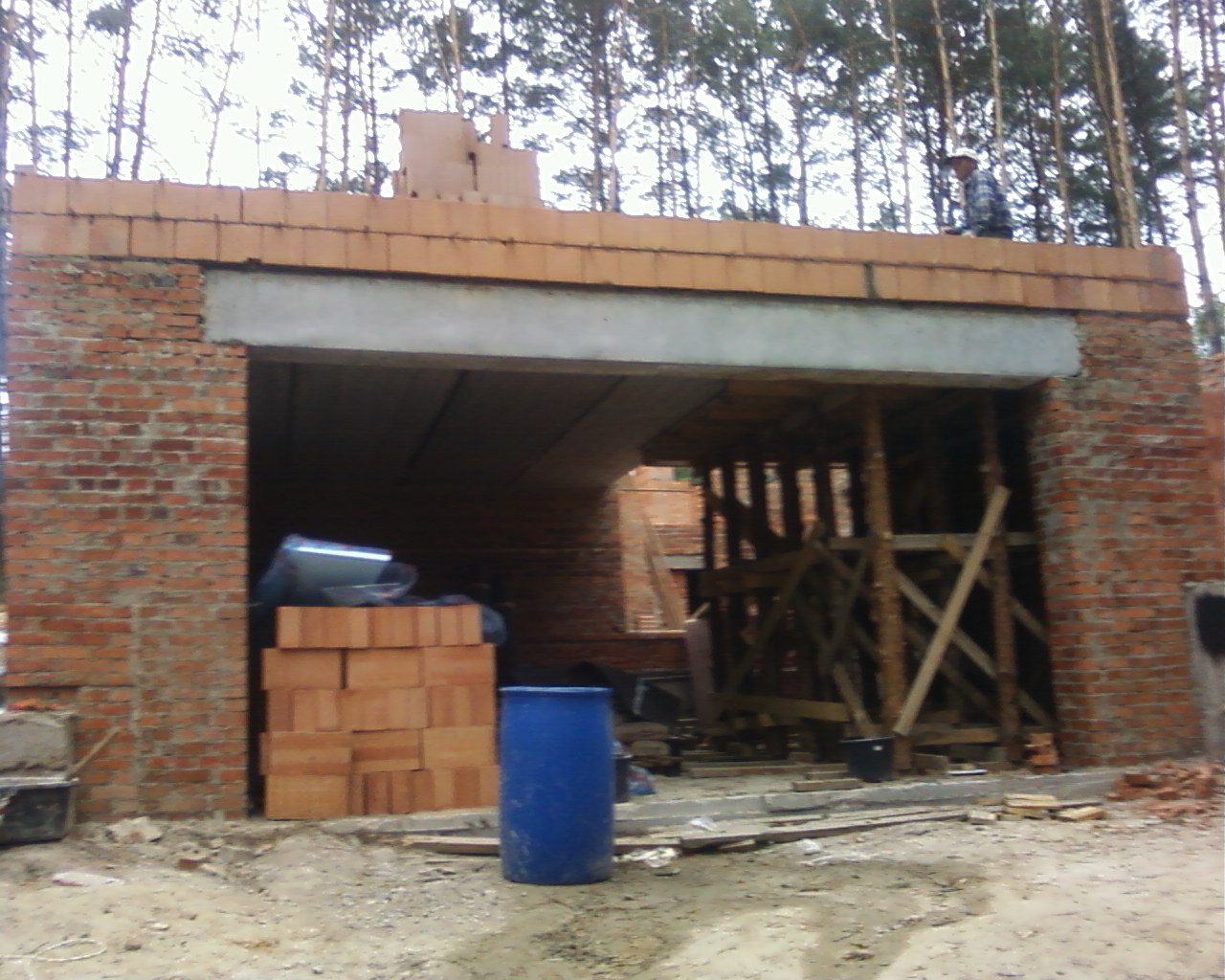

Перемычка над дверями, завтра над ней будет монтироватся армопояс первого этажа.

....буду использовать мембрану с пупырышками,.....
Только не перепутать правильное расположение пупырышек - они д.б. внутрь направлены!
Неправильно - вот так:

я имел ввиду миксер-бетононасос на одном шасси

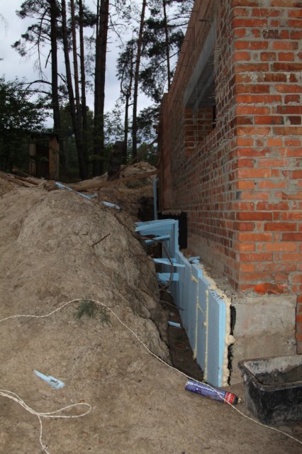

Если ТС не возражает и я пару фоток выложу, была сегодня на его стройке.
На фото 1 тот угол который ни на что не опирается.
на фото 2 гидроизоляция. Особенно балкончик меня порвал, я представляю сколько там возиться надо было чтоб так эструдер подрезать :good:

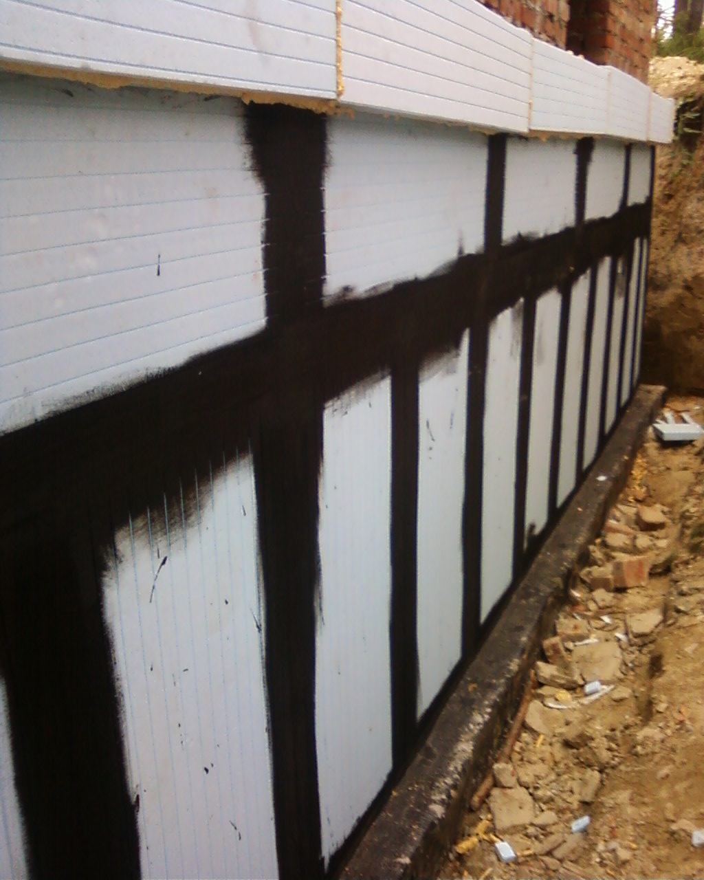

А чем (черным) замазаны стыки на ЭППС?
Та я уже молчу, как рыба об лед, но, похоже на праймер....
Черная мастика - это жидкая гидроизоляция, покупал у форумчанина Пропеллер, конкретно у Александра Шелеста, за что ему больное спасибо. Очень толковый человек - пошел мне на встречу и договорились встретится после работы, так как находимся в разных концах города, проезд к нему занимает час- полтора.
Замазали, стоб исключить проникание влаги по стыкам.

Замазывать шели 2 мм сверху-бессмысленно. Если это не спецпродукт-то обычно битумные штуки к тому-же разъедают ЭППС. А применение пены для крепления ЭППС-очень правильное решение, опять таки если это клей в баллоне, а не обычная пена монтажная.
ЭППС под ней не "плавится"?
Обмазка была согласована с поставщиком гидроизоляции, стык дополнительно армирован сеткой, ЭППС клеили на жидкий пенопласт.
Беру свои слова обратно-только рассмотрел, что швы не пустые, а запенивались-это правильно. Тогда мастика защищает пену Если бы швы были пустые-смысла мазать не было-бы.
Не знаю , что такое жидкий пенопласт-есть спец. клеи для крепления ЭППС-например www.budremont.com.ua/klej_soudal.html
Этот клей специально для Эппс, балон видно на фото снизу.

Ну жидкий пенопласт - это и есть одно из названий подобных клеев-пен :) Они есть у многих производителей. Я себе взял Титан Стиро 753. Перед этим клеил другим. Я просто по фотографиям первым решил что это не клей-пена, а просто пена. Надо еще смотреть на то, что пишут производители - некоторые клеи-пены имеют очень плохую агдезию к битумным основаниям. Титан предназначен для битумных оснований, именно поэтому и брал его. Держит - шо дурной :D Попробовал прижать лист к гидроизоляции и тут же оторвать - без приложения больших сил не получилось. В застывшем состоянии держиться тоже все отлично, хотя в принципе это надо временно, дальше все равно грунтом засыпать :)

О! Так это Титан и есть судя по раскраске баллона. В Эпике таки - 68 с копейками. Но благодаря нашему форумчанину взял существенно дешевле :)
ПС Хотя по цвету пены между ЭППС и фундаментом - не Титан.... Титан такого же цвета как и ваш ЭППС. Или там другой использовался?
А каким материалом промазывали швы? Тоже интересно :) У меня в принципе и так избыток небольшой по гидроизоляции есть, но если эта штука не вредит ЭППС и цена вопроса относительно небольшая, то тоже подстраховался бы :)
У меня гипердесмо по швам блоков с армированием в 2 слоя, потом абизол с праймером в 2 слоя, потом ЭППС достаточно плотно приклеен, сверху ЭППС тоже пойдет мембранна. Грунтовые воды метрах в 5. Может еще и стыки заизолирую ))))
