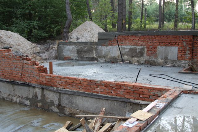

babyboom Опубліковано: 23 липня 2011 Автор Поділитись Опубліковано: 23 липня 2011 3см. Оси никогда не выношу по диагоналям - только теодолитом. А для заказчика потом только проверяем. Исповедаться каким образом выдерживаю оси? Отвечаю: не по ГОСТу. Другим способом. Так вот же ответ... Посилання на коментар Поділитися на інших сайтах More sharing options...

Kroxa Опубліковано: 24 липня 2011 Поділитись Опубліковано: 24 липня 2011 По поводу разбивки осей очень сочувствую, это основная штука, ее обязательно надо было проверять. Теперь придется пересматривать проект. На одной моей стройке произошла подобная ситуация, плюс сдвинули дом на метр по участку, в результате у застройщика появился гараж. Может и у вас появятся новые идеи. Вообще я бы еще раз очень тщательно проверил, геодезисты тоже ошибаются, а ошибится при разбивке на 70 см. надо постараться. С уважанием. P.s. Только обнаружил, что часть вашей ветки оказалась в ветке Средиземноморский дом. 2 Посилання на коментар Поділитися на інших сайтах More sharing options...

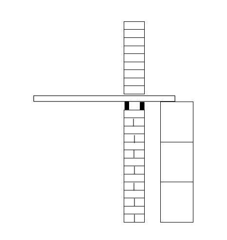

Алекс Опубліковано: 25 липня 2011 Поділитись Опубліковано: 25 липня 2011 Может быть увеличить толщину фундаментов с двух сторон по 35 см или с одной-70 см. Может это проще, чем переделывать весь проект? А ветку -действительно, переименуйте. Как Вы яхту назовете, так она и поплывет... Вот вариант "Через тернии-к звездам" Per aspera ad Astra по латински. А проект-он же у Вас без названия-можно назвать Астра-форма слова astrum-звезда, созвездие, небеса... 1 Посилання на коментар Поділитися на інших сайтах More sharing options...
babyboom Опубліковано: 25 липня 2011 Автор Поділитись Опубліковано: 25 липня 2011 Мираж -название садового кооператива. Фундамент не перенесёшь, перегородка внутренняя между гаражом и домом. Посилання на коментар Поділитися на інших сайтах More sharing options...
Алекс Опубліковано: 25 липня 2011 Поділитись Опубліковано: 25 липня 2011 (змінено) Я не говорил переносить-я говорил об увеличении толщины. Размеры наружные дома правильные-это получается внутренняя стена фундамента? . Посмотрел на эскиз -примерно понял. Уже начали ложить стену капитальную между гаражом и домом? Пусть разбирают. А плиты нормальные-уже уложили? Фундамент расширить-если уже накрыли-то кирпичными столбами подпереть плиту-сверху какой-то швеллер , стену сместить и ложить заново. Между столбами сделаете себе стеллажи и ниши -будете там всякое хранить-газонокосилку, шланги, покрышки зимние и т.д. Змінено 25 липня 2011 користувачем Алекс 1 Посилання на коментар Поділитися на інших сайтах More sharing options...
babyboom Опубліковано: 25 липня 2011 Автор Поділитись Опубліковано: 25 липня 2011 ситуация такая: 4 Посилання на коментар Поділитися на інших сайтах More sharing options...
babyboom Опубліковано: 25 липня 2011 Автор Поділитись Опубліковано: 25 липня 2011 Сегодня встречаюсь с архитектором, "будем думать и гадать где ж теперь мы будем спать..." Правый нижний угол - ось 3 сдвинута на 680-700 мм вправо, ось Б сдвинута на 530-540 мм вверх. Посилання на коментар Поділитися на інших сайтах More sharing options...

babyboom Опубліковано: 25 липня 2011 Автор Поділитись Опубліковано: 25 липня 2011 Так стену нельзя разобрать? Стена из ФБС, тот квадрат, где наибольшие проблемы залит монолитом. Посилання на коментар Поділитися на інших сайтах More sharing options...
bora-b Опубліковано: 25 липня 2011 Поділитись Опубліковано: 25 липня 2011 Не совпадения до100 мм вообще не рассматриваю, как не существенные на фоне "картины маслом". Блин, я мало что понимаю. А перед монтажом блоков и заливкой бетона, в эту сторону тех.надзор не смотрел? Как такое может быть? Простите, я не хочу "соли на рану", но... Как это? Посилання на коментар Поділитися на інших сайтах More sharing options...
Алекс Опубліковано: 25 липня 2011 Поділитись Опубліковано: 25 липня 2011 Сегодня встречаюсь с архитектором, "будем думать и гадать где ж теперь мы будем спать..." Правый нижний угол - ось 3 сдвинута на 680-700 мм вправо, ось Б сдвинута на 530-540 мм вверх. Ну наверное не вверх-а вглубь? Не пугайте меня, что у Вас еще и по горизонтали перекос. А что Ваш технадзор-он что, ничего не проверяет, когда закончен этап-хотя-бы рулеткой? Посилання на коментар Поділитися на інших сайтах More sharing options...
babyboom Опубліковано: 25 липня 2011 Автор Поділитись Опубліковано: 25 липня 2011 Блин, я мало что понимаю. А перед монтажом блоков и заливкой бетона, в эту сторону тех.надзор не смотрел? Как такое может быть? Простите, я не хочу "соли на рану", но... Как это? Тех надзор проверял узлы, перемерять периметры нам даже в голову не могло прийти... Это злощастный угол по оси 3-в 1 Посилання на коментар Поділитися на інших сайтах More sharing options...
babyboom Опубліковано: 25 липня 2011 Автор Поділитись Опубліковано: 25 липня 2011 Ну наверное не вверх-а вглубь? Я по картинке выразился, естественно вглубь. Посилання на коментар Поділитися на інших сайтах More sharing options...
Алекс Опубліковано: 25 липня 2011 Поділитись Опубліковано: 25 липня 2011 Где дрова-это гараж? Посилання на коментар Поділитися на інших сайтах More sharing options...
babyboom Опубліковано: 25 липня 2011 Автор Поділитись Опубліковано: 25 липня 2011 Где дрова-это гараж? да, гараж, он в углублении Посилання на коментар Поділитися на інших сайтах More sharing options...
Алекс Опубліковано: 25 липня 2011 Поділитись Опубліковано: 25 липня 2011 Дак чего Вы переживаете. Я же Вам нарисовал узел-просто рядом делаете столбы, на них балку-чтоб дешевле или еще ряд блоков или монолит -и гоните стену на новом месте. Прораб-если это его вина-с радостью оплатит эти доп. расходы. Кирпича то еще немного положили... Посилання на коментар Поділитися на інших сайтах More sharing options...
