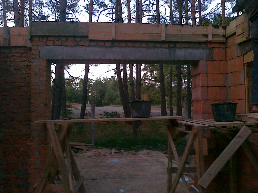

Сегодня залили монолитные участки, по-моему получилось неплохо
Уставшие герои заливки празднуют перекур.
Заливали вручную, так как привезти из Киева 4 куба бетона стоит столько же как сделать его вручную и залить.

Там не до звонков было, я как начал его красить в 10 так и закончил в 5. Весь в пинотексе, но зато довольный результатом. Красил кисточкой , ох и адская работа , особенно когда делаешь для себя а не для дяди - хочется сделать как лучше, чтоб без потеков, все места прокрасить, и чтоб еще и красиво,
У меня вот "пунктик" есть по поводу самодельного бетона для таких вещей как армопояса и монолитки, я себе недавно 1.5 куба для опор и то покупал на заводе, зато получил гарантированный водостойкий бетон нужной марки, который благодаря хим. добавкам, которые простым смертным недоступны в принципе, через 10 часов уже не поддавался к обработке ломом, только искры летели (провтыкал немного при заливке). Хотя везде и самодельная заливка держится....Вопрос же не в цене, а в конечном результате и качестве монолитного перекрытия.
... который благодаря хим. добавкам, которые простым смертным недоступны в принципе, ...
Ну это Вы зря.Ничего не доступного в бетоне нет. Изготовить качественный бетон на стройке можно самому. Было бы желание, а форум Вам поможет.:)
Присоединяюсь к этому мнению, надо только проследить чтобы в бетономешалку попало все то, что должно туда попасть по рецепту. У меня "домашний" бетон получился крепче бетона от Ковальской, хотя тот тоже хорош. Миксеры точно надо использовать, когда приходится заливать большие объемы.
У меня вот "пунктик" есть по поводу самодельного бетона для таких вещей как армопояса и монолитки, я себе недавно 1.5 куба для опор и то покупал на заводе, зато получил гарантированный водостойкий бетон нужной марки,......Хотя везде и
Поддержу это мнение. Заводской бетон однозначно лучше по качеству, чем самодельный.
Просто всему своё место.
Я на отмостки тоже заказывал заводской 2 куба.
Ну вот в принципе да, только есть одно НО. Вам необходимо следить что-бы в каждый замес попадало все, это раз, второе Цемент который мы покупаем - отличается от того, к которому есть доступ у завода, причем сильно и третье - к хим добавкам таким у нас в принципе доступа нет....

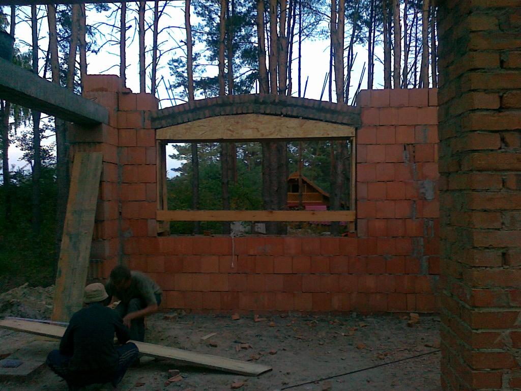

Как и у всех форумчан мои строители тоже слегка поостыли, пыл и запал пропал.
За это время залили армопояс, сделали две арки, подогнали стены. Дом становится реально большим. Не могу сказать,что они ничего и не делают, но в тоже время работа как-то стоит.
Вроде-ж и работают от выработки, но армопояс заливали два дня, ещё день до этого колотили доски для армопояса.
На субботу планируем привоз панелей, если погода не подведёт...

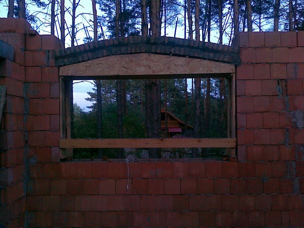

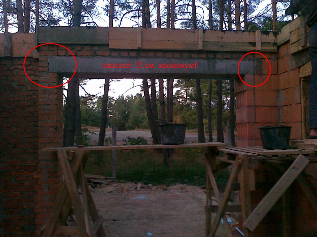

Мне кажется или шаблон немного подгулял?
на шаблон натянута арматура и вро-де бы всё получилось ровненько.

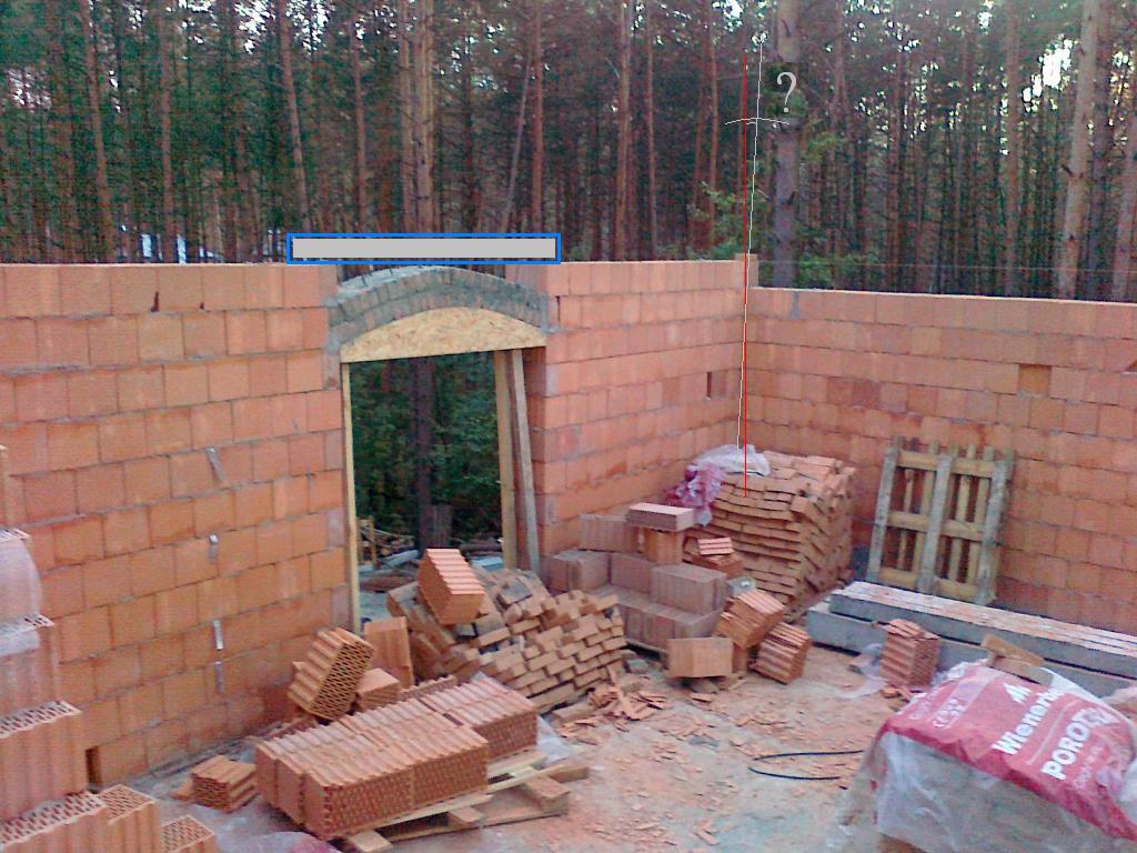

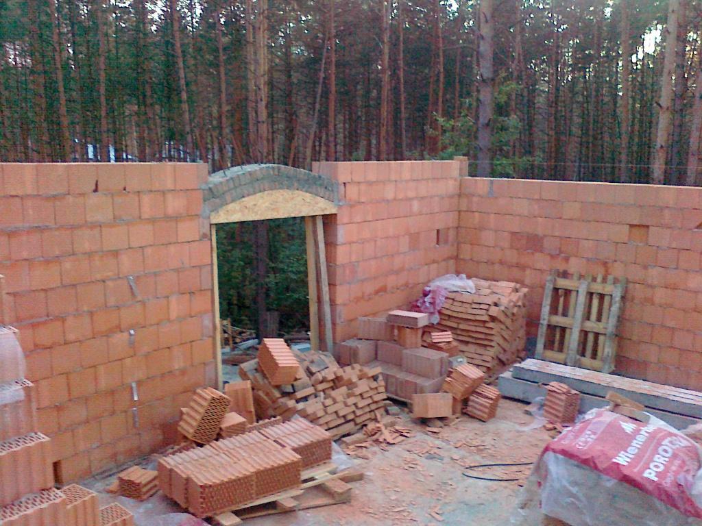

тоже создается впечатление что левый угол арки завален..
но это можно выровнять при отделке..
смущает длина арки.. и ее несущая способность..
может что-то типа перемычки сверху отлить?..имхо..
визуально создается впечатление что угол завален..
[ATTACH]136143[/ATTACH]
вот этот узел смущает..
а что сверху будет?
Сверху залит армопояс.
