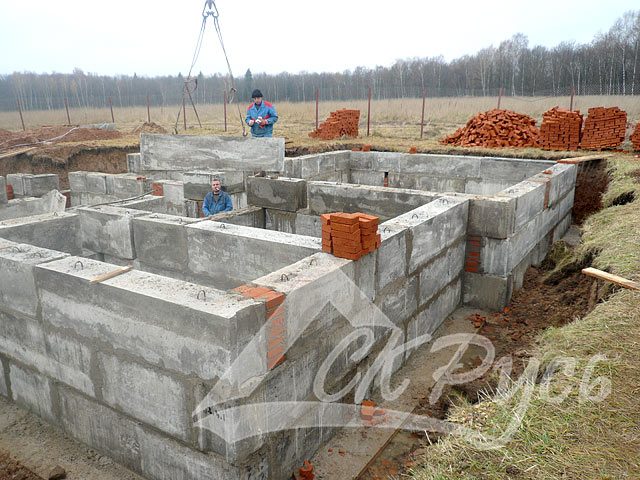

ФБС на клинышки - это неправильно....
А оси перерисуйте )) И не позволяйте в дальнейшем начинать следующий этап, пока не убедитесь, что все подготовленно по проекту.

извините.
пост № #122 это что?
а) фундамент дома?
б) складированые блоки?
в) просто шутка?

все просто: г)
Здесь и далее чисто дилетантские размышления...
Начну с того, что все-таки хотелось бы увидеть проект. Хотя бы тот, который "И вообще стадия "П""...
В местах, которые указаны форумчанами, будут бетонные коллоны, в которых будет армирование, они будут заливаться совместно с армопоясом, который также будет армированым.
Если у вас монолитно-каркасный метод, то наверное колонны нужно было вначале заливать, а потом уже "промежности" закладывать...
И что-то не заметил "стаканы" под колонны - их на эту "ленточку" предполагаете водрузить?
Нагрузки кто-то считал?
Я не собираюсь строить бункер или бомбоубежище...
Я бы насчет бомбоубежища все-таки подумал...
Боеприпасы наверное не только на вашем участке оставались.:rolleyes:
А если серьезно, то как-то не сильно надежно это все выглядит. Даже для НЕбомбоубежища...:(

Не дай Бог такое построить, да еще и для себя.
Бэбибум, прислушайтесь что Вам говорят форумчане, пока еще не слишком поздно. Ладно если это сказали бы 2-3 человека, а так, Вам говорят уже человек 10ть, что это порнография, а не укладка блоков. Это же будет основание всего ДОМА!
есть такой СНиП 3.03.01-87

по этому можно с чистой совестью просить строителей творение разобрать, материал положить где взяли.
если будет принято фундамент оставить, выровнять армопоясом, закрепить разпорками. То рекомендую настоять на гидроизодяции между фундаментом и стеной.
заранее предупредить строителей что кладку будете принимать исходя из Допускаемых отклонений при каменной кладке. ровно как и остальные работы.
С чистой совестью можно просить советчиков дать другой совет: как заменить монолитную подпорную стенку на сборный фундамент? В каких случаях это допускается и каким образом это нужно делать.
Подсказка: перевязка исключена.
в строительстве полемика исключена. в строительстве прямоугольного двухэтажного котеджа все настолько отработано что весь диалог сводится к качеству выполнения работ, сроков и сметы.
давайте лучше найдем 10 отличий. между этим фундаментом, и фундаментом поста №122
а если говорить загадками, то зачем было делать ТС не так?

Определились бы в своём пафосе:
.....по этому можно с чистой совестью просить строителей творение разобрать, материал положить где взяли.....
ИЛИ
..... выровнять армопоясом, закрепить разпорками.......
Предлагаю подождать завершения этапа работ нулевого цикла..... Чтоб отличия находить
извините. но этап тот же.
более того я не сомневаюсь, что после штукатурных ратот, дом будет выглядеть не хуже остальных
здесь вопрос качества выполнения работ, культуры призводства если хотите. в данном случае просто оставили работяг без присмотра, они сделали по своему пониманию, теперь приходится доказывать дееспособность твотения, умные фразы, загадки разные. а смысл? можно же просто делать нормально.

Ув. babyboom... у меня к Вам вопрос... Вы у себя в доме стены тоже без перевязки будете делать(как и фундамент)? Если "нет" - мотивируйте плиз почему... Если - "да"... можете проигнорировать мой вопрос... Премного благодарен...

Очень похоже на правду...
Как и то, что очень похоже, что блоки они клали впервые...
Потому что если бы они "всигда так робылы", то кто-то им бы руки поотрывал бы...
Компромисс это соглашение на основе взаимных уступок...
Интересно, чем поступился заказчик а чем исполнитель в данном конкретном случае?
