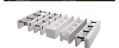

Что за пенопластовые блоки для бассейнов? )) Не забудьте Вам для переливного бассейна еще переливная емкость нужна будет. Определитесь, что будет мозаика и лайнер. Мозаика - только монолит, она блоки блоки и т.д. не любит. Если лайнер, то возникает вопрос по переливному лотку. Удачи
Ну если смотрели ролик то видели что там и лотки то есть. И блоки опять же двух плотносные. Наружный слой очень теплый и мозаику клеят в Европе на такое основание
Извините ссылку пропустил)) время позднее было. Делали несколько раз ребята из таких блоков. Правда в одном из бассейной внутренний слой они потом срезали вроде. Мозаику клеят прямо на блоки?
Блоки которые я в видео показал не поставлялись в Украину ещё. Австрия, Германия, франция, Испания.
Думаю вы путаете с блоками малой плотности какие продаются в Украине. И полагаю пенопласт сбивали именно в блоках где пластиковая перемычка
