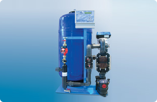

Еще вопрос по ходу - кто-нибудь сталкивался с системой обеззараживания воды NECON? Цитата с сайта:
"Система NECON состоит из современной электроники и запатентованных блоков дезинфекционных электродов. Вода проходит через специальную камеру обработки в которой расположены электроды. Слаботочный постоянный ток активирует их. В результате образуются ионы меди и серебра. Большая часть этих электродов насыщает кварцевый песок фильтра, в результате чего он образует дополнительный дезинфекционный элемент и не допускает образования каких либо бактерий в фильтре. Другая часть ионов вместе с текущей водой попадает в бассейн, где они проявляют свое действие по уничтожению бактерий и водорослей."

Попробую вспомнить и о "никонах" , когдато поставил их десятка полтора:
Сначала негатив :Цена:shock:,если настраивать по уму а не абы як-то процес довольно гимарный (соответственно дорогой),сама эксплуатация тоже требует немаленьких усилий.А результат вот какой : по некоторым басам(не по всем) часто слышу от обслуги что иногда (когда хозяева в отезде) приходится таки делать хлорирование.
По ходу пару наблюдений :при использовании металических деталей в чаше бассейна(закладные и накладные части форсунок ,донников,противотечений) их надо заземлять.Так вот на красивых заземлённых нержавеющих изделиях периодически появляется "медный налёт" и эти изделия приходится отключать от земли(что вообщемто неправильно.
Ну а плюсов ,кроме что это "безхлорная" система,для меня как-бы и не осталось.
Пы сы:Может за эти годы что то и поменялось (технология настройки,подешевел прибор для определения количества "меди" в воде,упростилась эксплуатация) я незнаю.Может подтянутся професионалы и конструктивно посоветуют.
И ещё :есть оттечественный аналог называется "Керион".Тоже ставили пару раз -по функционалу ,да и в работе результат одинаков.Разницу в цене не знаю-погуглите думаю найдёте без проблем.
Как показала практика,система никон,идеально работает в дуэте с озонатором,водичка как слеза...Подъедьте в офис компании"Ювента Групп",там стоит действующий бассейн с такой системой,а инженер проведет вам экскурсию и ответит на любые ваши вопросы!;)
По стоимости такой симбиоз наверное космос... За такие деньги можно оборудование класом выше купить.
