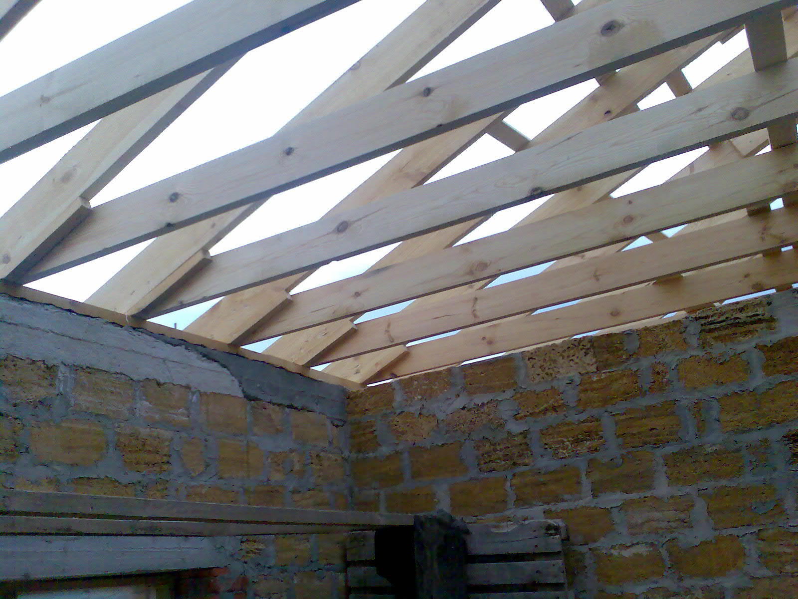

Срочный help! Крепление мауэрлата к потолочным балкам. Правильно ли?
deriban
А маурлат можливо так з'єднувати, як було на фото?
Щодо прогонів, все одно не зрозумів, можливо ось це:
Мауерлат лежить на стіні та скріплений шпильками, а прогін ( він і є на фото) в повітрі, тому прогін послаблювати не можна. Конструкція даху нормальна, але треба добавити затяжки
В том то и дело, что шпильки для бруса мауэрлата отсутствуют.
Шпильками прикріплені балки перекриття
ну вообщето мурлат к каркасу дома крепится либо на арматуру либо на 150 гвозди, что бы крыша не разьехалась))

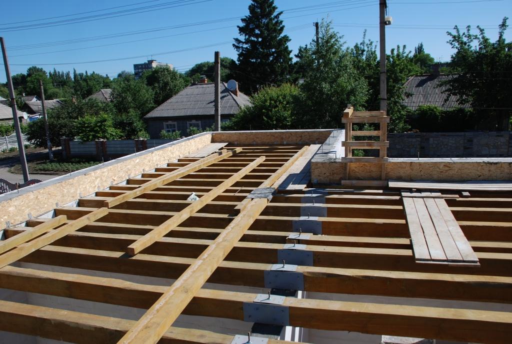

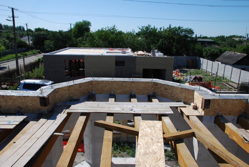

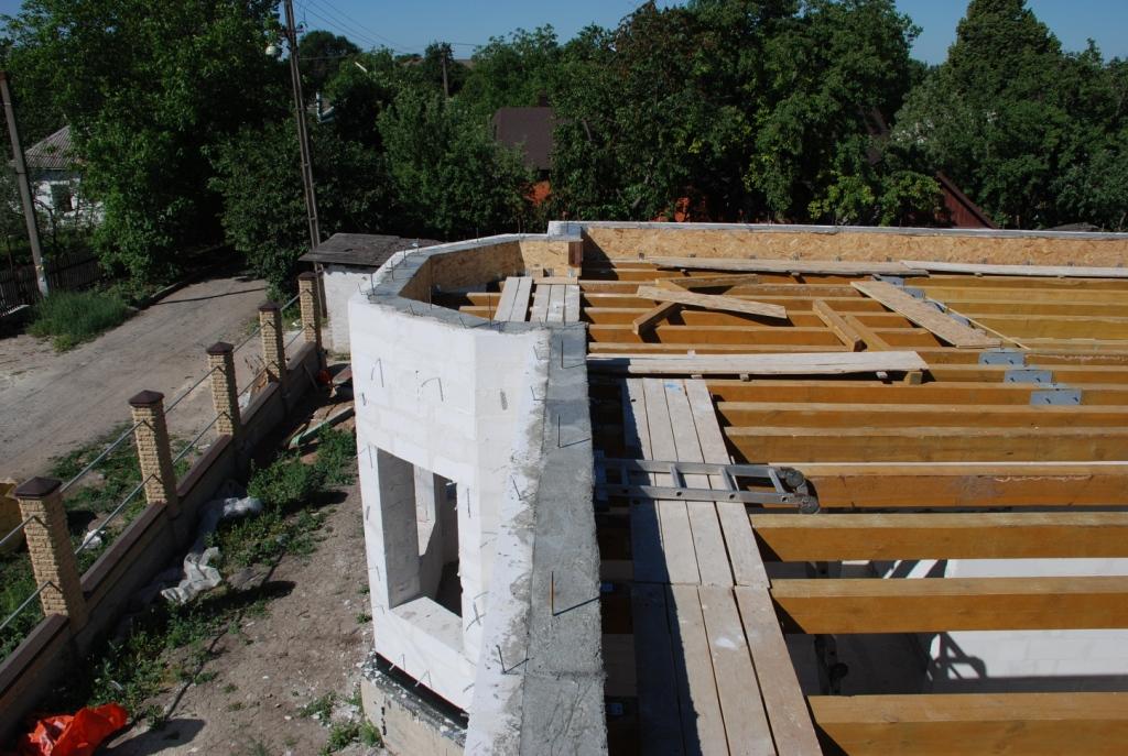

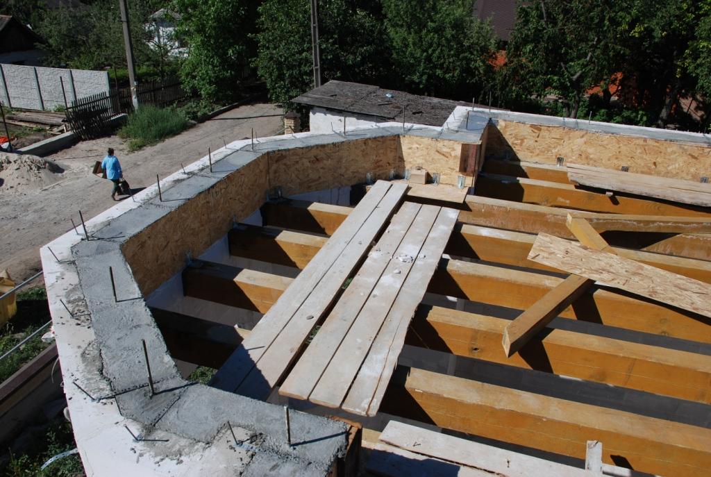

Одноэтажный дом с нежилым чердаком - строители прикрутили балки перекрытия к шпилькам армопояса и собираются набивать мауэрлат на эти балки ????? Правильно ли это?
Мы обычно так делаем.
...На сегодняшний день будущий дом выглядит вот так:
Скажите, а какое сечение балок у вас, и какой пролет? Мне предстоит в конце лета самостоятельно делать себе крышу. Поэтому интересуюсь.
Сечение балок перекрытия 150х200, максимальный пролет - 6м.
Расстояние по осям между балками - 625мм (под лист ОСБ).
