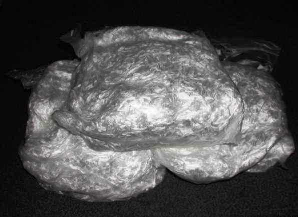

Propeller Опубликовано 24 мая, 2011 Поделиться Опубликовано 24 мая, 2011 (изменено) Полипропиленовая фибра для объемного армирования бетона и растворов. Упаковка : полиэтиленовые пакеты по 0,9 кг. Цена 1 упаковки : 1-19 упаковок = 49,89 грн 20 упаковок и более = 39,91 грн Изменено 1 июня, 2011 пользователем apxitektop Цитата Ссылка на комментарий Поделиться на другие сайты Больше кнопок...

Propeller Опубликовано 24 мая, 2011 Автор Поделиться Опубликовано 24 мая, 2011 Расход на куб бетона или раствора для стяжки 0,9 кг. Или одна упаковка. Для штукатурных растворов рекомендуется 1,2 кг на куб раствора. Полипропилен - он полипропилен. Хар-ки фибры в мире почти не различаются. Прочность на растяжение нашей 360 N/мм кв. 1 Цитата Ссылка на комментарий Поделиться на другие сайты Больше кнопок...

Propeller Опубликовано 25 мая, 2011 Автор Поделиться Опубликовано 25 мая, 2011 а можно как-то проще по прочности? в сравнении с арматурой или кладочной сеткой... ее как просто в мешалку бросать? и в миксер тоже можно? Прочность здесь играет роль, но не определяющую. Роль играет кол-во. В 0,9 кг пакете 250 000 000 полипропиленовых волосинок. Они при перемешивании равномерно распределяются в теле бетона, стяжки, штукатурки и работают как микроанкера. Работают в 3 измерениях. Сравнивать с арматурой можно только стальную фибру или специальную пластиковую (она толще, длиннее и мощнее). Полипропиленовая её не заменит. А вот сетку при армировании стяжек и штукатурок - запросто. Фибра бросается жменьками в бето(растворо)номешалку или пакетами в миксер. После "загрузки" смесь мешать минуты 4-5. Цитата Ссылка на комментарий Поделиться на другие сайты Больше кнопок...

Propeller Опубликовано 1 июня, 2011 Автор Поделиться Опубликовано 1 июня, 2011 думаю нет, так как если Вы о той сетку, что набивают поверх ЭППС - то она для адгезии, а не для армирования.... Все растворы (готовые сухие смеси) для шпаклевки ЭППС (к примеру, для подготовки под покраску) содержат фибру. Сетка в основном применяется в местах стыковки материалов разной природы (бетон-кирпич, к примеру). Просто слой раствора на ЭППС обычно до 5 мм, а адгезия полимерцемента к ЭППС перекрывает вес слоя раствора с лихвой. Задача сетки - это удержать усадку раствора (паутинку). Ведь он тонкий и размазан по большой поверхности, поэтому вода из него уходит по-взрослому. Вот сетка или фибра и выполняют функцию компенсатора внутренних (в рот их не кормить) напряжений. Цитата Ссылка на комментарий Поделиться на другие сайты Больше кнопок...
Propeller Опубликовано 1 июня, 2011 Автор Поделиться Опубликовано 1 июня, 2011 какие рекомендуете штукатурки применять? Фибра - штука универсальная и может применяться для любых штукатурных растворов. Её не рекомендуют применять только для половых нивелирмасс, бо она снижают их текучесть. Цитата Ссылка на комментарий Поделиться на другие сайты Больше кнопок...

Бес Опубликовано 2 июня, 2011 Поделиться Опубликовано 2 июня, 2011 армирует... препятствует образованию усадочных волосяных трешин, которые со временем становятся не волосяными... Блин... Ну не армирует она. Полипропиленовая фибра как армирование работает только в плотном бетоне (дает +10-15% на изгиб) Волосяные трещины - да. Усадка - да. Истираемость - да. Морозостойкость - скорее всего да. Армировка - нет. Для армировки используется стальная фибра или извилистое полипропиленовое волокно. (ссылка на изображение устарела) Цитата Ссылка на комментарий Поделиться на другие сайты Больше кнопок...
Propeller Опубликовано 2 июня, 2011 Автор Поделиться Опубликовано 2 июня, 2011 Ну как с этим мощным стариком не согласиться Фибра не замена "силовой" арматуры. Фибра - это микроанкирование тела бетона. То есть , те 250 000 000 волосиков равномерно распределяясь в бетоне армируют его в трех измерениях и помогают бетону сохранять свою монолитность. Великолепно работает против усадочных трещин. Болезнь стяжек. Очень помагает от сколов бетона и стяжек на торцах и швах. Да! Увеличивает ударную прочность полов. Ну...и штукатурок, хотя это редкость. Для штукатурных растворов - это однозначно замена сетки. Кроме того позволяет наносить раствор более толстым слоем так как микроанкера усложняют движение слоев внутри раствора и тем самым сползание раствора. Ну вот Бес раскрутил на речь. Кстати, замена силовой арматуры стальной, рефлёной и крученной полипропиленовой фиброй надо делать очень осторожно. Без испытаний тут не обойтись. Цитата Ссылка на комментарий Поделиться на другие сайты Больше кнопок...
