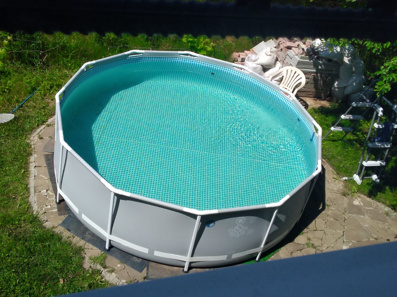

Сравнивайте кто вам мешает, Вас не напрягает что фотки передают не одинаковый цвет даже ткани бассейна?
:unknown:
Мы с Вами разговариваем на разных языках! А причина этому разная эксплуатация бассейнов!
Я не живу рядом возле бассейна и не слежу за ним каждый день так как у меня он стоит на даче. Я не появляюсь там минимум 5 дней а иногда и 14-ть!
Я говорил уже что перекись я тоже использовал, но увы как было сказано выше через 3 дня ее и духу в бассейне нет! А меня может не быть 14.
Посему когда я приезжаю вода уже зеленая (.
По флокеру который вы не используете потому что используете перекись :-D. Все зависит откуда вы берете воду. И какие в ней примеси. Если у вас вода идеальна, может даже городская (хлорированная :)) тогда да конечно проблем нет и флокер не нужен.
У меня же вода с примесью железа. И если вы внимательно глянете на фото бассейна то увидите там небольшие коричневые полосы, это и есть железо которое осело после флокера, я его пылесосил но увы с первого раза идеально не получается, через пару часов то что случайно взболтал снова оседает и его можно до собрать.
Флокер осажевает железо за 6 часов. А без флокера воду нужно фильтровать 5-6 суток что бы она не была желтой!
На хлор я перешел ибо я вижу когда и сколько его в бассейне и в любой момент я могу его добавить когда его мало.
Бассейн у меня эксплуатируется только по выходным и очень интенсивно ) и не одним человеком. По сему хлорирование для меня более удобное и понятное!
И извините если я вам все же нагрубил! Нравится вам перекись лейте! Мне она не подходит из за многих факторов.

цветопередача не напрягает, могу различить ;)
смотрите на ткань над водой и под водой хоть на этом снимке, хоть на том.
вода с желтизной.
когда у меня такая понимаю, что заканчивается действие вещества и готовлюсь к очистке
могу предоставить свои снимки и с желтой водой и даже с зеленой как кисель
(один из гостей залез в бассик потным с дороги, не ополоснувшись и даже не сняв футболку)
кстати, примите совет во внимание, перед тем как залезть искупаться всегда ополоснитесь сами и гостям предлагайте, не стесняйтесь и ваша вода дольше будет оставаться чистой
Вода у меня неочищенная со скважины, железа выше нормы, желтеет еще при заливке бассейна.
вечером заливаю средство и наутро уже прозрачная вода
Вся гадость выпадает в осадок убираемый песочным фильтром.
когда много приходится пройтись пылесосом.
друг раньше заливал бассик неделю! типа только очищенной водой, а ресурса колонны не хватало абы за раз залить 30 т (Бортничи)
в этом году таки убедил лить неочищенной прямым ходом со скважины
