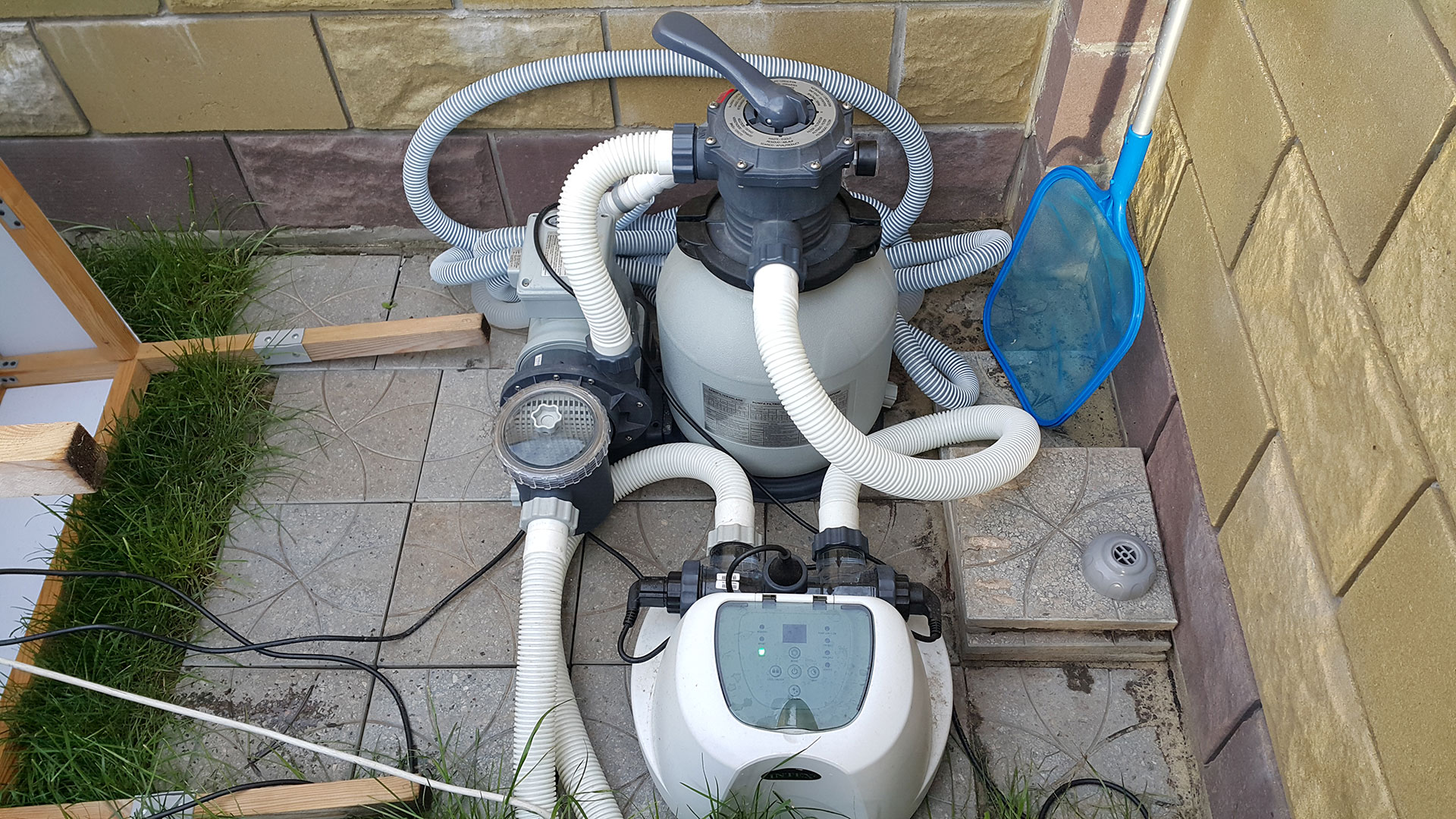

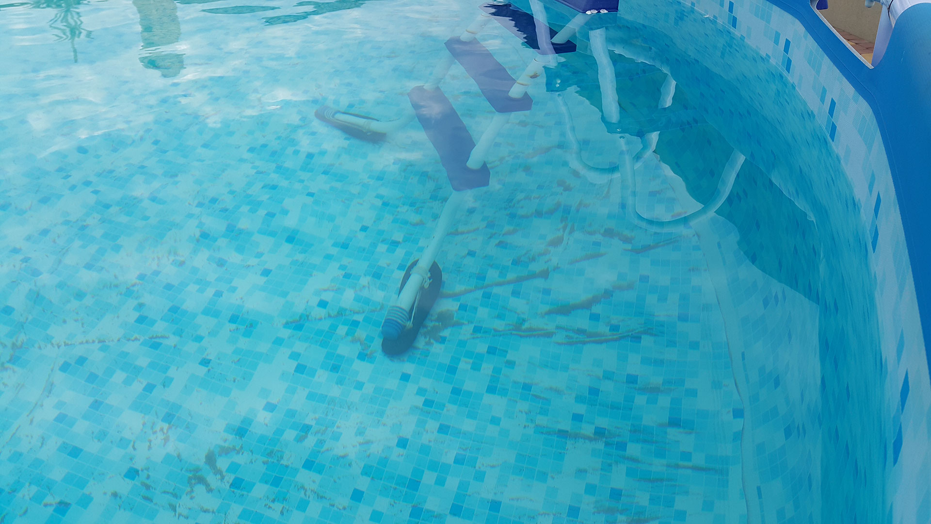

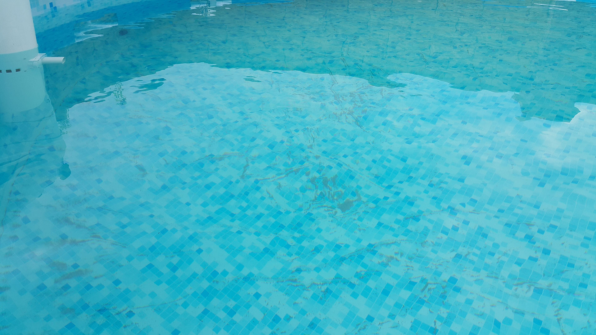

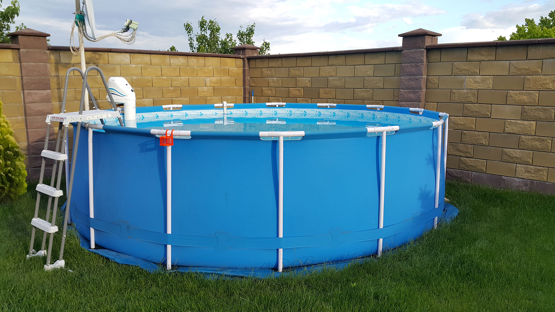

Может кому-то пригодится мой опыт ))
3й сезон пользуемся каркасным бассейном 16м3
Первые два сезона были мучениями, а не купанием. Постоянно мутнела вода, даже с песочным фильтром. Поплавки для долгого хлора маленького диаметра, большего диаметра - фигня. Не хлорируют они нормально. Периодически приходилось "шокировать" воду мини хлором, чтобы хоть как-то поддерживать чистоту. Подробно описывать не буду т.к. все с этим сталкивались, лучше напишу свое решение которое работает уже месяц без нареканий.
1. Под бассейн постелил утеплитель(раньше назывался изолон, сейчас не помню как) в два слоя. Мягко ходить, меньше теплопотери.
2. Был куплен хлоргенератор intex 5г/ч.

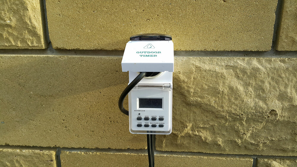

3. Таймер электронный. Бывает отключают электричество.
4. Залил воду, засыпал 45кг соли на 16 кубов воды. Засыпал обычную донецкую соль, которая продается в атб. Грязи от нее кошмар!!!
4. Запуск. 16 таблеток мини хлора в скиммер + необходимое количество ph- после замера + 1л альгекс.
Насос работал сутки т.к. у нас ржавая вода в водопроводе. Периодически делал обратную промывку, очень много ржавчины.
Сейчас режим работы.
Включается насос и хлоргенератор в 21-00. Хлоргенератор отключается через 6 часов, насос еще час работает. Деле 2 через два. Два часа работает насос два отдыхает и так по кругу каждые сутки.
Сейчас обслуживание заключается в следующем. Сбор донного мусора, чистка скиммера по необходимости. Замер ph раз в неделю. Заливка 200гр альгекс раз в неделю. Все! Купайся и радуйся.
Звыняйте, может сумбурно описал. Цель была, что после покупки хлоргенератора гемор с бассейном закончился.
