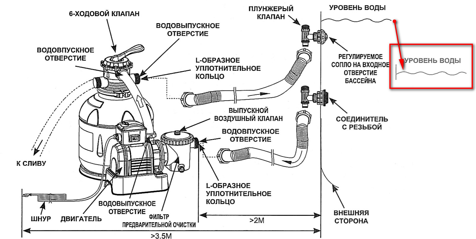

cadet225 Опубліковано: 25 квітня 2018 Поділитись Опубліковано: 25 квітня 2018 кто использует каркасник, подскажите пожалуйста заявленная высота 132 см (Intex) задача определить какую min глубину я могу в него набрать, чтобы и фильтр работал и ребенок мог ногами доставать до дна если уровень воды будет ниже чем входное отверстие на бассейне, но выше чем выходное ? какая при этом может быть min глубина ? Посилання на коментар Поділитися на інших сайтах More sharing options...

Romb Опубліковано: 8 травня 2018 Поділитись Опубліковано: 8 травня 2018 если уровень воды будет ниже чем входное отверстие на бассейне, но выше чем выходное ? какая при этом может быть min глубина ? А насос воздух будет качать? Добавлено через 2 минуты А скажите,Intex покупать в мах комплектации,справляется ли штатный фильтр? Или лучше купить только бассейн а остальное докупить у стороннего продавца.На фирме ,торгующей бассейнами ,почему то не рекомендуют Бествэй.Интекс лучше? Один фиг. Я пользуюсь штатным 8 лет. Меня устраивает. Был бествей и интекс. 1 Посилання на коментар Поділитися на інших сайтах More sharing options...
