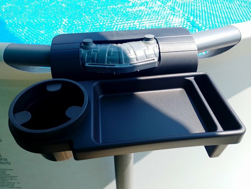

normal Опубліковано: В середу в 15:32 Поділитись Опубліковано: В середу в 15:32 Вже тримається 34 і збільшились витрати хлору і... пива, шкода оригінальні bestway підскляники вже не виробляють, але підійшли такі органайзери для авто 1 Посилання на коментар Поділитися на інших сайтах More sharing options...

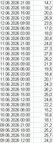

normal Опубліковано: В четвер в 10:09 Поділитись Опубліковано: В четвер в 10:09 (змінено) 6 годин тому, AnMig сказав: Це означає, що сонячних днів тут явно не багато. Принаймні так на західній частині України було до середини червня Значить в нас потеплішало раніше, ми НЕ розкладаємо басейн поки не буде стабільної сонячної погоди, ось знайшов архів погоди на той час і ніяких +10 вночі вже немає Прихований текст 6 годин тому, AnMig сказав: При таких умовах нагріється лиш верхній шар в кілька см Переміряв зранку ще кілька разів: 10см від дна і 10см від поверхні температура однакова +32 градуси при працюючому фільтрі, на вечір вона знову буде +34, при тому що вночі прогноз теж опускається на +16, але 11 кубів води не встигають охолонути, бо з плівкою немає випаровування\охолодження води, якщо раніше я воду доливав майже через день, то зараз раз на 2 тижні Змінено В четвер в 10:21 користувачем normal Посилання на коментар Поділитися на інших сайтах More sharing options...
AnMig Опубліковано: В четвер в 10:25 Поділитись Опубліковано: В четвер в 10:25 10 хвилин тому, normal сказав: ніяких +10 вночі вже немає Не знаю де ви живете, але в нас +8 сьогодні було. 11 хвилин тому, normal сказав: Переміряв зранку ще кілька разів: 10см від дна і 10см від поверхні температура однакова +32 градус Я не про це говорю. А про нагрівання сонцем на протязі дня. Вечером знімаєте плівку і бачите що під нею температура висока (см 10-20), далі чим нижче до дна, вона холодніша. Якщо не стикалися з таким, може у вас фільтр потужніший Посилання на коментар Поділитися на інших сайтах More sharing options...
