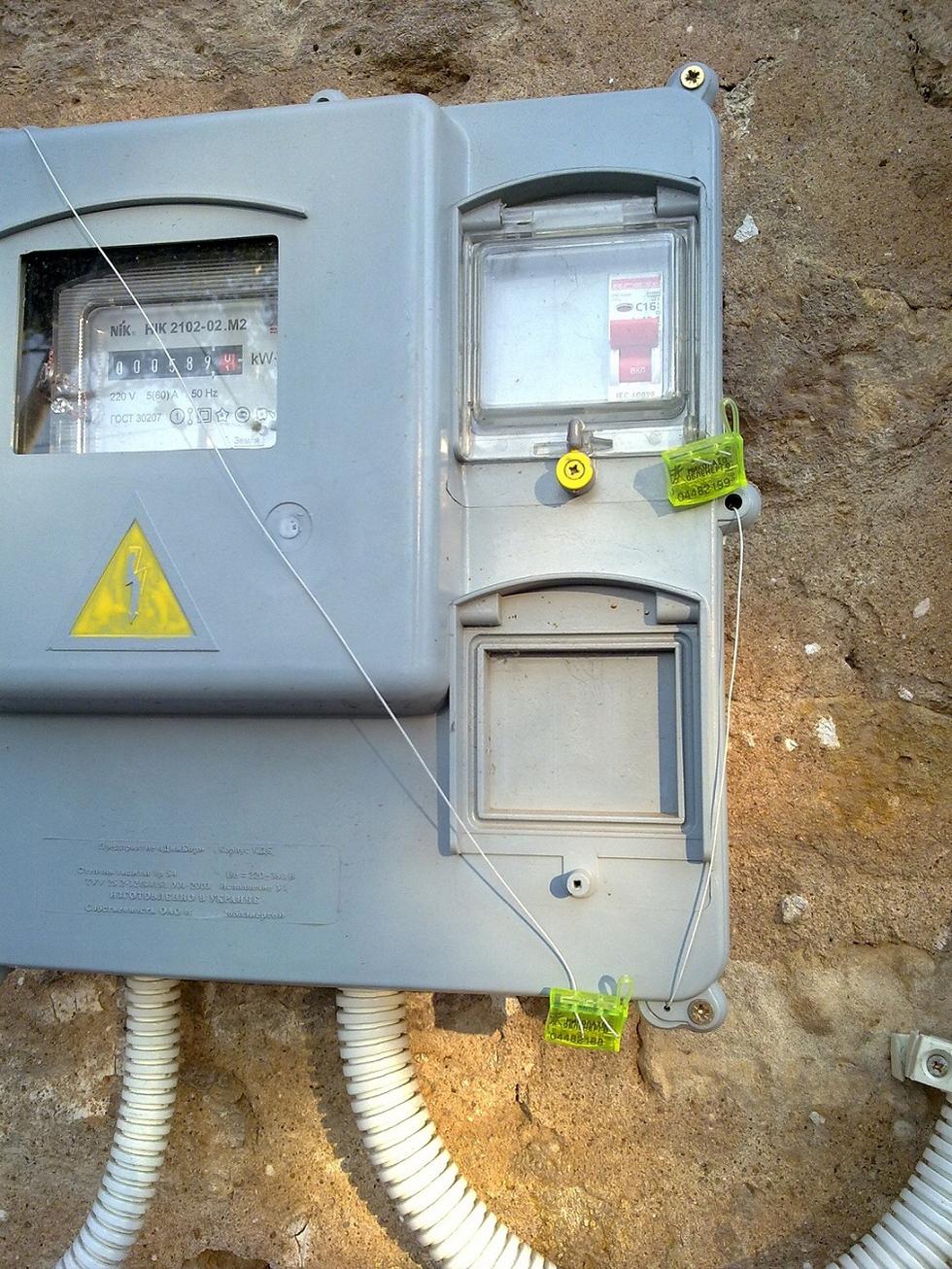

Soyka Опубліковано: 31 серпня 2011 Поділитись Опубліковано: 31 серпня 2011 Эх, пока в нашу провинцию цивилизация добралась видно много правил переписали Я не понимаю, в чем у Вас проблема? Посилання на коментар Поділитися на інших сайтах More sharing options...
DenisLitvinenko Опубліковано: 31 серпня 2011 Поділитись Опубліковано: 31 серпня 2011 я выше писал, с 17-го поста Посилання на коментар Поділитися на інших сайтах More sharing options...

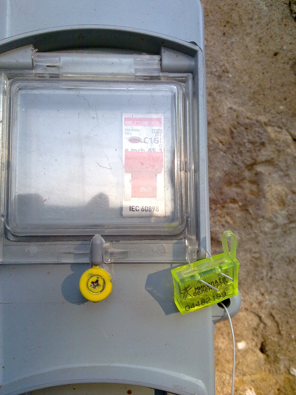

sanykrimea Опубліковано: 31 серпня 2011 Поділитись Опубліковано: 31 серпня 2011 (змінено) По видимому это способ заработка Ваших РЭСовцев - установить глухой ящик, затем по требованию владельцев заменить его. Автомат, счётчик принадлежат Вам, посему покупайте нормальный щиток учёта и пишите им письмо с требованием переустановить счётчик (может быть разрешат перемонтаж своими силами - тогда только заявление на распломбировку). Купите новый нормальный щиток типа такого: ..... Щиток, автомат и счётчик - в Вашей эксплуатационной ответственности: Правила користування електричною енергією 2. Межі балансової належності та експлуатаційної відповідальності сторін ... 2.4. Межа експлуатаційної відповідальності між споживачем - фізичною особою, об'єднанням співвласників (власником) багатоквартирних будинків та/або власником електричних мереж за технічний стан і обслуговування суміжних електроустановок установлюється: 1) для квартир багатоповерхових будинків на відхідних клемах розрахункових засобів обліку поверхових або квартирних електрощитків; 2) для індивідуальних будинків: у разі відгалуження від лінії електропередачі неізольованим проводом - у точці кріплення проводів лінії електропередачі до перших ізоляторів на будівлі або на трубостояку (при повітряному вводі); у разі кабельного вводу або використання ізольованого проводу при відгалуженні від лінії електропередачі - на наконечниках кабелю живлення або ізольованого проводу на ввідному пристрої будівлі, якщо ввідно-розподільний пристрій розташований усередині будівлі, або на вихідних клемах розрахункового засобу обліку, якщо ввідно-розподільний пристрій та засіб обліку розміщені ззовні будівлі. За стан контактних з'єднань на межі експлуатаційної відповідальності та на вхідних і вихідних клемах опломбованих розрахункових засобів обліку відповідає електропередавальна організація. Правила користування електричною енергією для населення Установлення та експлуатація приладів обліку електричної енергії ... 11. Відповідальність за збереження приладів обліку, встановлених у квартирі, на інших об'єктах споживача, та пломб на них несе споживач. Відповідальність за збереження поквартирних приладів обліку, встановлених на сходових клітках, та пломб на них несе власник будинку або організація, у віданні якої перебуває будинок. Перенесення приладів обліку за бажанням споживача, якщо це не суперечить вимогам правил улаштування електроустановок, виконується енергопостачальником за рахунок споживача. Змінено 31 серпня 2011 користувачем sanykrimea 1 Посилання на коментар Поділитися на інших сайтах More sharing options...
DenisLitvinenko Опубліковано: 31 серпня 2011 Поділитись Опубліковано: 31 серпня 2011 нам такой ящик как крайний справа поставили, а в него новй счетчик и новый провод от столба к ящику. Попробую пройти бюрократический путь, хорошо хоть мне это не к спеху Посилання на коментар Поділитися на інших сайтах More sharing options...

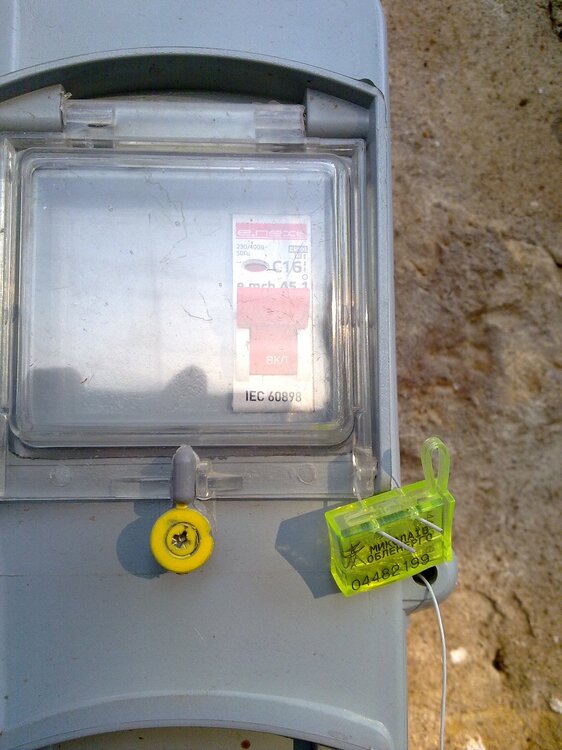

sanykrimea Опубліковано: 31 серпня 2011 Поділитись Опубліковано: 31 серпня 2011 Так у него крышка на рычаг автомата должна быть открыта. Это случайность - какой-то контролёр бестолковый, что видел то и пломбировал. Звоните гл. инженеру пусть пришлёт инспектора - пломба там не должна быть и не нужна. Должна быть опломбирована крышка клеммной коробки и зажимы вводного автомата. Если не получается опломбировать автомат, то пломбируется только дверца щитка. 2 Посилання на коментар Поділитися на інших сайтах More sharing options...
Владимир86 Опубліковано: 1 вересня 2011 Поділитись Опубліковано: 1 вересня 2011 По стоимости поставить вместо 16ти амперного автомата 25ку год назад мне обошлось в 200грн бригадиру монтажников (он же пломбировал все это дело). Коробка тоже похожа на правую с фото сверху, нитку с пломбой протянули по диагонали ч-з всю коробку, т.е. маленькая крышка на автомате свободно открывается, там даже не предусмотрено место для пломбы. Походу либо действительно пломбировщик дятел, либо есть подвох. Посилання на коментар Поділитися на інших сайтах More sharing options...
DenisLitvinenko Опубліковано: 2 вересня 2011 Поділитись Опубліковано: 2 вересня 2011 К сожалению контролер не бестолковый, у нас по городу в последние пол года активно меняют столбы, провода, и провода к домам, соответственно выносят у всех счетчики на улицу. Пломбируют все и у всех (во всяком случае все мои знакомые которым сделали такую замену в этом году). На горячей линии облэнерго на мой вопрос что делать когда вырубится автомат совсем не удивились и сказали вызывать контролера (зашибись, а если это ночь?). п.с. сегодня с утра в маршрутке два мужика обсуждали такую же проблему один сказал что натренировался тонкой проволочкой автомат включать, а вот второй очень логичное решение применил. он, пока не было пломбы, разобрал автомат и в корпус от ресовского 16-ти амперника всунул начинку от 32-х амперного. простое решение и самое простое по ходу п.п.с. ну а на фотках я думаю видно как это все выглядит. Посилання на коментар Поділитися на інших сайтах More sharing options...

sanykrimea Опубліковано: 2 вересня 2011 Поділитись Опубліковано: 2 вересня 2011 (змінено) Фактически РЭС имеет право опломбировать крышку, так как автомат находится в его эксплуатационной ответственности: (ссылка устарела) 2. Межі балансової належності та експлуатаційної відповідальності сторін ... 2.4. Межа експлуатаційної відповідальності між споживачем - фізичною особою, об'єднанням співвласників (власником) багатоквартирних будинків та/або власником електричних мереж за технічний стан і обслуговування суміжних електроустановок установлюється: 1) для квартир багатоповерхових будинків на відхідних клемах розрахункових засобів обліку поверхових або квартирних електрощитків; 2) для індивідуальних будинків: у разі відгалуження від лінії електропередачі неізольованим проводом - у точці кріплення проводів лінії електропередачі до перших ізоляторів на будівлі або на трубостояку (при повітряному вводі); у разі кабельного вводу або використання ізольованого проводу при відгалуженні від лінії електропередачі - на наконечниках кабелю живлення або ізольованого проводу на ввідному пристрої будівлі, якщо ввідно-розподільний пристрій розташований усередині будівлі, або на вихідних клемах розрахункового засобу обліку, якщо ввідно-розподільний пристрій та засіб обліку розміщені ззовні будівлі. За стан контактних з'єднань на межі експлуатаційної відповідальності та на вхідних і вихідних клемах опломбованих розрахункових засобів обліку відповідає електропередавальна організація. Доступ к комутационному аппарату перед счётчиком запрещён всем, кроме работников РЭС и им уполномоченных. Разом з цим установка автомата вместо выключателя сомнительна: НПАОП 40.1-1.32-01-Правила будови електроустановок. Електрообладнання спеціальних установок 2.4.4. На вводі мережі живлення у БП, БРП, ГРЩ слід установлювати апарати керування. На лініях, що відходять від них, апарати керування можуть бути встановлені або на кожній лінії, або бути спільними для декількох ліній. Автоматичний вимикач слід розглядати як апарат захисту і керування. ... 2.7.4. Для безпечної заміни лічильника, безпосередньо увімкнутого в мережу, перед кожним лічильником повинен передбачатися комутаційний апарат для зняття напруги з усіх фаз, приєднаних до лічильника. Апарати вимикання, що призначені для зняття напруги з розрахункових лічильників, розміщених у квартирах, повинні розміщуватися за їх межами. То бишь выключатель нагрузки есть коммутационный аппарат, а автоматический выключатель является и коммутационным аппаратом и аппаратом защиты. Установка аппарата защиты перед счётчиком нормативами не предусмотрена и не нужна - счётчик защищается предохранителем на ТП. Сомнение в этом пункте: Правила користування електричною енергією для населення Права та обов'язки енергопостачальника 37. Енергопостачальник має право: пропонувати споживачам додаткові послуги, пов'язані з постачанням електричної енергії; перевіряти справність приладів обліку, знімати показання відповідно до умов договору та проводити обстеження електроустановок споживачів щодо виявлення споживання електричної енергії поза приладами обліку; встановлювати технічні засоби, які обмежують постачання електричної енергії споживачу у межах, передбачених договором; вимагати від споживача відшкодування збитків, завданих порушеннями, допущеними споживачем під час користування електричною енергією; тимчасово припиняти постачання електричної енергії або відключати споживача від мережі без його згоди у випадках, передбачених пунктами 34 і 35 цих Правил. Энергопоставщик не имеет права отключать потребителя вследствие кратковременной перегрузки по току с помощью автоматического выключателя: Правила користування електричною енергією для населення 35. Енергопостачальник має право відключити споживача у разі: самовільного підключення до електричної мережі; розкрадання електричної енергії, навмисного пошкодження приладу обліку та зриву пломби; порушення термінів сплати за спожиту електричну енергію у порядку, визначеному пунктом 27 цих Правил, або порушення умов договору про реструктуризацію заборгованості; неоплати за встановлення нового приладу обліку відповідно до пункту 17 або інших платежів згідно з цими Правилами; невиконання припису Державної інспекції з енергетичного нагляду за режимами споживання електричної енергії; зниження показників якості електричної енергії з вини споживача. И обязан обеспечить надёжную поставку электроэнергии: 38. Енергопостачальник зобов'язується: забезпечувати надійне постачання електричної енергії згідно з умовами ліцензій та договором; ... Завтра образец ябеды напишу. Змінено 2 вересня 2011 користувачем sanykrimea 3 Посилання на коментар Поділитися на інших сайтах More sharing options...
