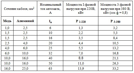

А если у меня ВВГ 4х10,0 мм и 3-полюсный автомат на 40 А?
У нас 10 кВт на три фазы, вот я сижу и думаю , это вобщем или на каждую. Вечером еще раз доки пересмотрю
Когда-то давно в одном из справочников прочитал, что мощность будет 21,1 кВт. Правда, для 1-фазного варианта (ВВГ 10,0 мм и автомат на 40 А) там была указана мощность 8,8 кВт.
Т.е. там какой то коэффициент есть?
АУ, ЭЛЕКТРИКИ, ВЫ СДЕСЬ????:shout:
Не понял в чем вопрос, что делать с 4й жилой?
Ну так там просто я так понял сделали 220х40=8800Вт
Какая мощность заведена в дом?
А почему для 3-фазного ввода только 21,1 кВт?

Расчет очень простой:
1) в случае однофазного потребления: Мощность = ТОК х 220В
1а) если у Вас заведено три фазы, но все потребители - однофазные, то вышеуказанная формула верна, то есть при ограничении в 40А на каждую фазу суммарная мощность ОДНОФАЗНЫХ потребителей может быть: (40А*220В)*3 = 26,4кВт.
2) если у Вас есть трехфазные потребители, то их потребляемая мощность рассчитывается как: Мощность = ТОК * 380 * (корень из 3) * (косинус фи). Косинус определяется характеристиками оборудования.
Так, например, трехфазный двигатель компрессора потребляет в пике 8А, это означает, что его пиковая мощность будет равна 8А*380*1,73*0,8 = 4,2кВт

То есть иными словами, если у меня на счетчике стоит 16А автомат и 3 фазы, то это (16х220)х3=10,56 квт макс мощность - правильно?
При условии подключения только однофазных потребителей.
а если у меня 3-х фазный ввод и 32А на входе - сколько у меня квт? :beer:
По идее 21,12 кВт :)
Верно, если не забывать присказку про "однофазных потребителей" :)
ок, а если все потребители - 3-х фазные, имеем 3 фазы по 5 квт на фазу?
