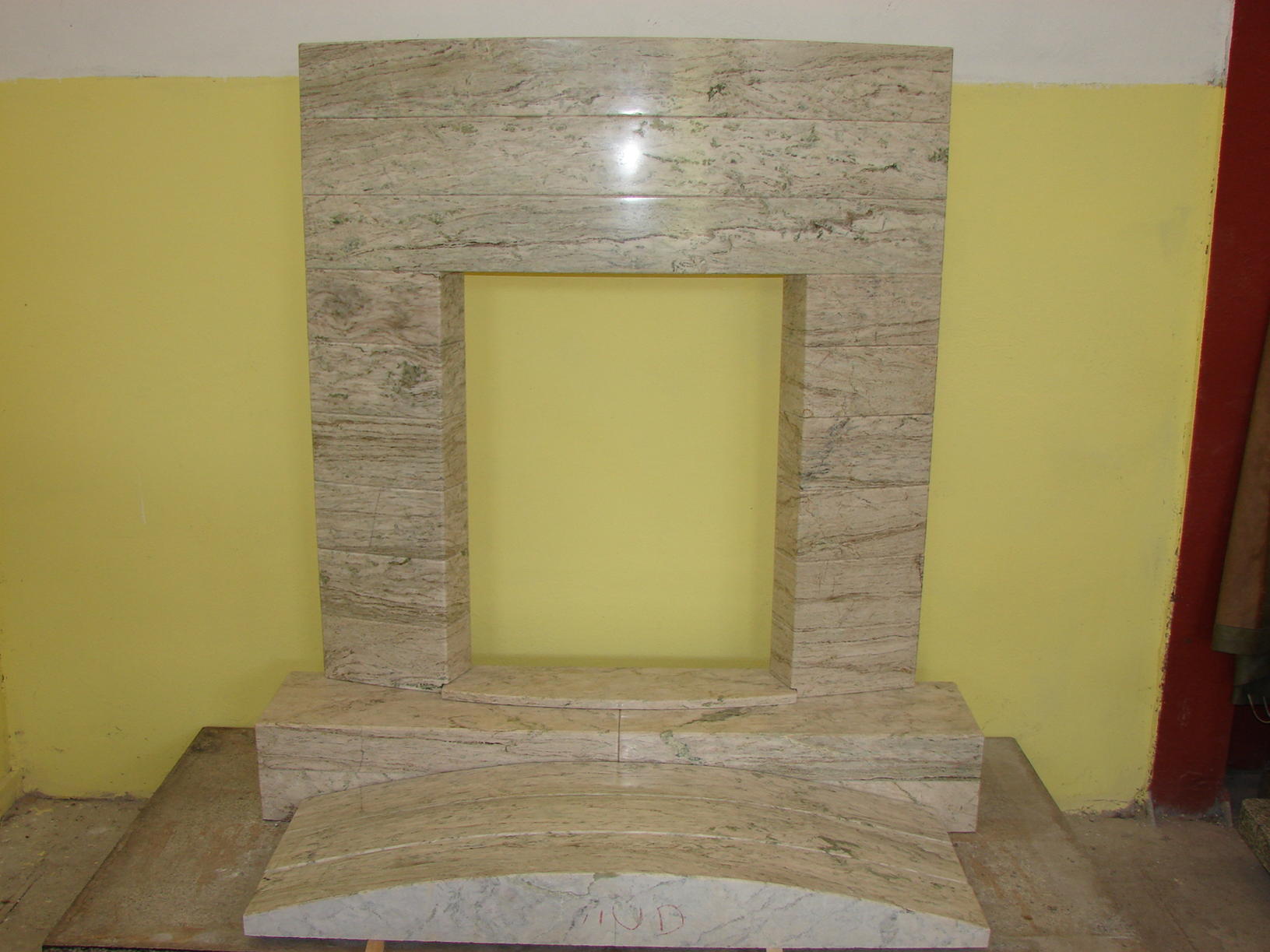

Всем привет!
Есть такая ниша под камин:
lh4.googleusercontent.com/-W00SmNZm4tw/Tc-KjMiIY7I/AAAAAAAACTU/VZpCbyVeDoE/s512/IMG_0082.JPG
Сверху уже заложен дымоход из нержавейки диаметром 200мм.
Размеры ниши: ширина 75.5 см. Глубина 42 см.
Посоветуйте, какую лучше топку поставить.
Спасибо!
У Вас очень маленькая глубина, учитывая, что еще нужно сделать изоляцию и оставить место(раст. 5 см) для конвекции. Есть варианты неглубоких топок сразу в кожухах(можно ставить впритык). Не знаю, по каким причинам именна чугунная, но вот например стальная качественная с глубиной 46

ну а выступать она может из этой ниши?
или наращивать глубину?
...в Вашем случае, можно немного углубить нишу, но и выступающую топку можно прекрасно "обыграть".
Нишу можно зашить чисто оцинковкой, как отражатель тепла (экономия оправданна) - иногда она при нагреве топки пощёлкивает, а также при остывании.

Может выступать, но тогда нужно думать что то типа портала, а это дополнительные деньги причем немалые. Можно нарастить короб и компенсировать разницу. В короб встроить топку обрамленную рамой

А какая общая площадь получается этих четырех помещений? Можно взять готовые кассеты или заказать кожух отдельно на топку (как писали выше). Второй вариант дешевле (топка+кожух до 6000грн) и эстетичнее получится, так как показывает практика кассеты по дизайну хуже стандарных топок. То что топка выступает за нишу - не проблема, можно сделать недорого облицовку или просто сделать фальшстену из гипсокартона и узкую рамочку вокруг топки из камня или других материалов -по желанию. А что у вас планируется по дизайну?
