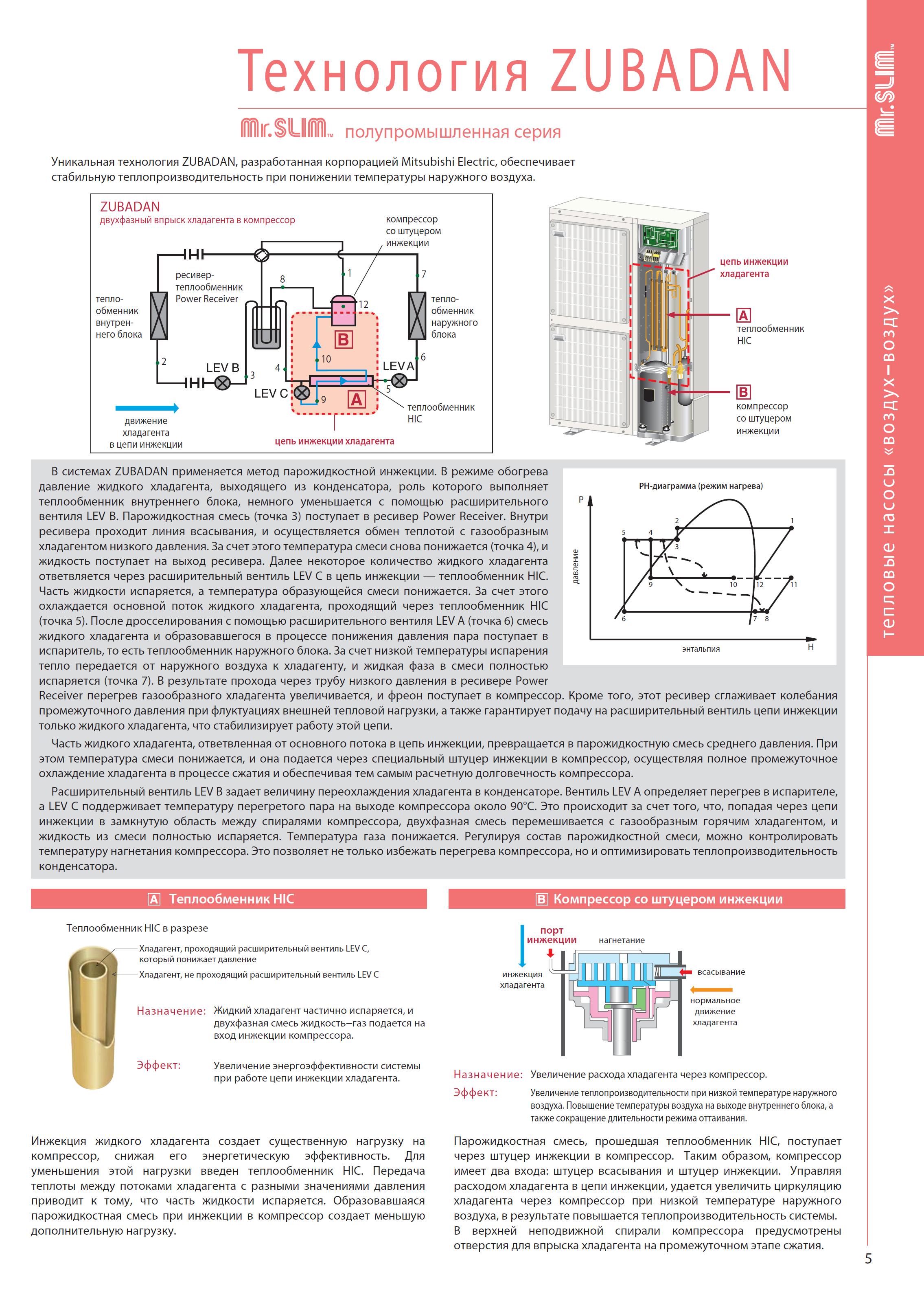

владимир спасибо за рисунки по зубадану и принзип работы. и есть идеи по геотермальному насосу у моего бати две скважены одна наодной стороне двора другая метров в десяти если теплообмник установить в колодце и из колдца выкачивать воду уже охлажденую в другую скважину то вада будет уходить в скважину сколько ее не лей че выше уровень в скважине тем быстрей она уходит вода проходит через землю в даном случая 20 метров и берет уровень колодца у же подагретая до +7 между прочим вода одной температуры и летом и зимой. и теплообмен с землей в разы выше можно только представить вода идет под землей в тонких плоских жилках так как она будет не грязная забиватся поры не будут должны только увеличиватся из за протоков повышеных. и еще если не будет хвотать теплообмена стоит увеличить растояние между колодцем и скваженой.теория двух сообщающих сосудов и это правда когда протекла центральная труба водоканала она вся уходила в землю но это зависит от грунта и уровень в колодце и вскважене повысился.только одна проблема сколько надо литров воды с температурой7 градусов чтоб например выделять 10 киловат тепла.

Вас это удивило? О зубадановских сплитах здесь или в соседней ветке подробно говорилось, что серия FD-VABH - это ориентированная на обогрев модификация инверторного кондиционера серии FD-VA (Делюкс). И ТХ Зубадана достигаются не за счет парожидкостной инжекции, а при помощи гораздо мощного компрессора. ;)
