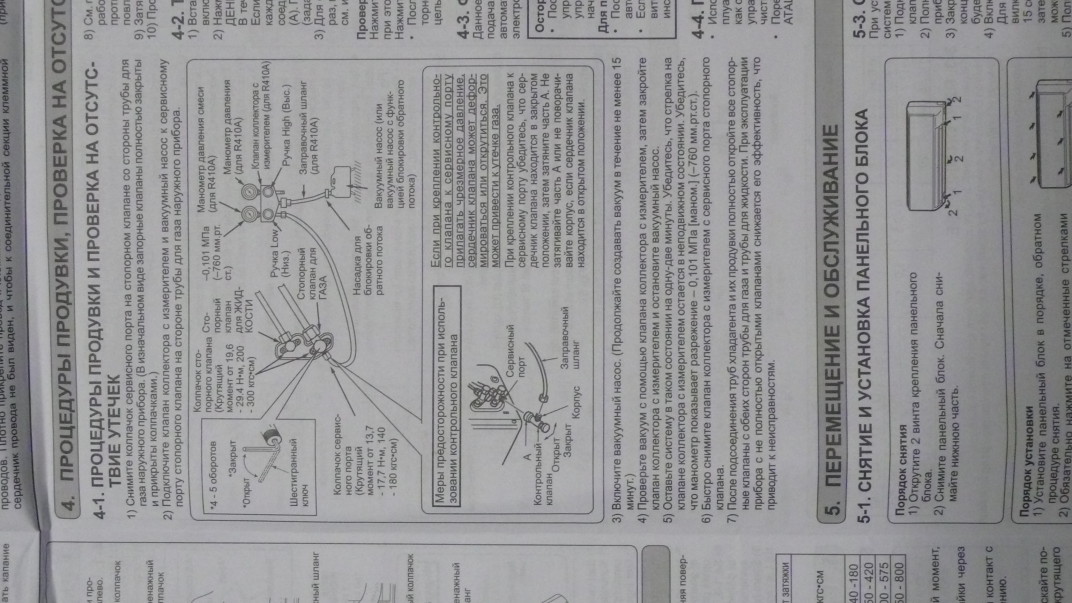

dneprstab Опубліковано: 7 липня 2014 Поділитись Опубліковано: 7 липня 2014 (змінено) ...про опресовку в руководстве тоже ни слова Лениво искать фотку с инструкции лыжи инвертора где намалевано про опрессовку... А данная инструкция МЕ нарисована от ***ы - пардон предствители МЕ но вакуум манометричкой не меряют ,это разве что дырищу в палец увидит только и уж оценить есть свищи или нет делается под ДАВЛЕНИЕМ С ОПРЕССОВКОЙ. И да ,если уж МЕ пишет инструкции для самостоятельной установки - это уже полный трындец . LA-LA-LA-LA... Добавлено через 2 минуты они сделали и спросили науя? А я скажу накуя - потому что бежать следующий кондер ставить Добавлено через 5 минут сделал вывод шо это "очень умные" монтажники разводят клиентов часовым вакуумированием. Ага , конечно , так хочется лишний часок позагорать у заказчика. Не умничали бы а почитали физику- при кипении жидкость отбирает тепло , температура в системе падает и вода , О ЧУДО! превращается в лед. А затем чтоб опять превратилась в воду нужно извне получить немного тепла - два выхода - греть трубки (не вариант) или ждать внешних теплопритоков (летом проще) Надеюсь обьяснил ясно и доходчиво. Змінено 7 липня 2014 користувачем dneprstab Посилання на коментар Поділитися на інших сайтах More sharing options...
Dem@ Опубліковано: 7 липня 2014 Поділитись Опубліковано: 7 липня 2014 dneprstab-Я смотрю Вы больше теоретик.Вместе с Котзаогланианым. Если не видели инструкцию в любом кондиционере по самостоятельной установке от Дайкина(в Дайкине даже есть метод установки без вакуумника, методом продувки- и они на 100% правы) до Сатурна. Вакуумировать нужно, что бы влагу убрать.(или продуть фреоном) Метод дозаправки Котзаогланиана -это теория для космоса, т.к. всё должно быть чистым.Ибо на этот метод нужно учитывать даже обороты вентилятора внутр.блока.И из-за перегрева фреона сгорают 0,01%компрессоров и то через 20лет. А из-за грязного наружного блока 90% и 10% из-за 180 Вольахт в сети(зачастую это можно сложить вместе,грязь и низкое напряжение) Поэтому дозаправка (желательно почищеного наружного блока и внутреннего) до точки кипения(указана на манометре) с контролем тока (токовыми клещями) вполне актуальна. По поводу опрессовки Я целиком и полностью ЗА. Много времени не займём, Достаточно 5мин под азотом на 40атм. и картина стает ясной.(можно и на сутки , но это понты) Добавлено через 8 минут Вот недавно учил своих мерять сопротивление заземляющего контура, так я не рассказывал как тот прибор это делает, а сказал лишь какие колья куда забивать и какую кнопку жать и все. Сейчас достаточно что бы были электронные клещи и мультиметр (а дорогой прибор прошлого века, можно закопать вместе с Котзаогланианиным) Посилання на коментар Поділитися на інших сайтах More sharing options...
mans_2008 Опубліковано: 8 липня 2014 Поділитись Опубліковано: 8 липня 2014 но вакуум манометричкой не меряют ,это разве что дырищу в палец увидит только и уж оценить есть свищи или нет делается под ДАВЛЕНИЕМ С ОПРЕССОВКОЙ. Оставив манометричку с вакуумником на сутки и если есть утечка - то на мамометричке стрелка хоть немного но отклониться. Но проф. монтажники сутки ждать не будут - им проще/быстрей давлением. А вот при самостоятельной установке - вполне сгодиться (я фоткал мамометричку сразу после отключения вакуумника чтобы через сутки сравнить показания). Добавлено через 5 минут Сейчас достаточно что бы были электронные клещи и мультиметр (а дорогой прибор прошлого века, можно закопать вместе с Котзаогланианиным) Есть и современные дорогие приборы. Да и мультиметр вместе с клещами есть. ПыСы: дозаправлять нужно только контролируя ток потребления компрессором и все? Если фреона мало - ток больше? Посилання на коментар Поділитися на інших сайтах More sharing options...

Vadim V. Опубліковано: 8 липня 2014 Поділитись Опубліковано: 8 липня 2014 И да ,если уж МЕ пишетинструкции для самостоятельной установки - это уже полный трындец . LA-LA-LA-LA... Молодой человек, да вы шо, слепой?:D Фото смотрели?Процитирую написанное, для проффесионалов , которым лень читать руководсва производителя , так как они сами давно всё знают. В руководстве по установке пишется - "Самостоятельная установка данного прибора (пользователем) запрещается. Обратитесь к дилеру, у которого вы приобрели данный прибор или к квалифицированному специалисту по установке". Посилання на коментар Поділитися на інших сайтах More sharing options...
dneprstab Опубліковано: 8 липня 2014 Поділитись Опубліковано: 8 липня 2014 Фото смотрели?Процитирую написанное Акелла промахнулся , радуйтесь. Посилання на коментар Поділитися на інших сайтах More sharing options...
Dem@ Опубліковано: 8 липня 2014 Поділитись Опубліковано: 8 липня 2014 Наверно что-то не то читаете.;) Для чего нужна Вакуумация: 1. убрать воздух, в котором находится влага(вода в вакууме кипит-физика 8класс) 2. якобы проверит качество вальцовок. climatexp.ru/useful/%D0%B2%D0%B0%D0%BA%D1%83%D1%83%D0%BC%D0%B0%D1%86%D0%B8%D1%8F.html 3 продуть фреоном магистраль обычног сплита, и что ему будет?? Я ведь незаставляю VRV продувать:D Кстати VRV-заправлял по току:D Убить кондиционер в бытовых условиях нереально. Посилання на коментар Поділитися на інших сайтах More sharing options...
