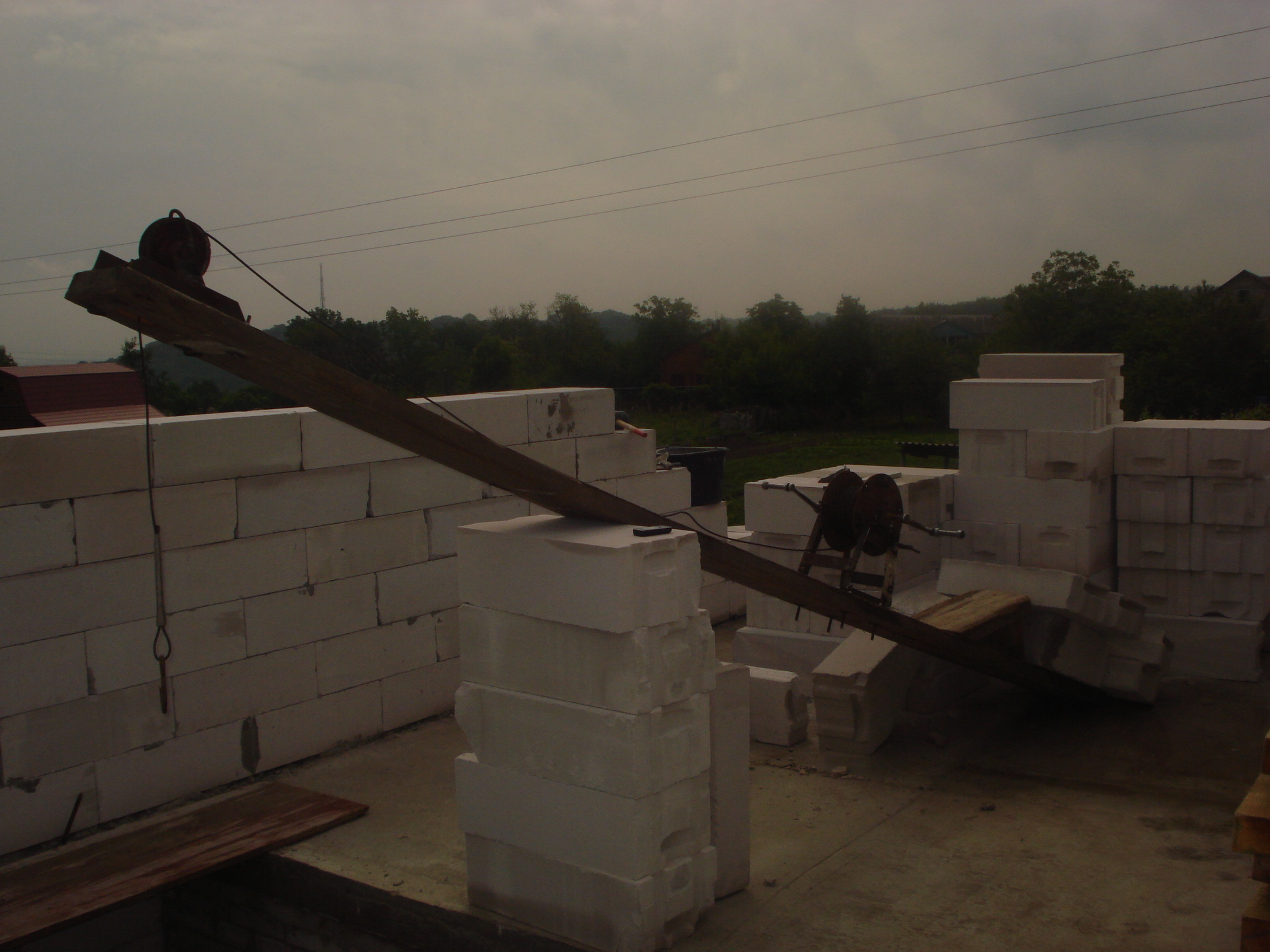

Ольга_1979 Опубліковано: 6 квітня 2012 Автор Поділитись Опубліковано: 6 квітня 2012 Осенью был куплен газоблок для мансарды, взяли Аэрок EcoTerm 300 D400 (300х200х600) Все блоки уложили вдоль стен в доме на первом этаже. Пока перевозили от ворот к стройке, сделали вывод, что Стоунлайт все таки лучше, но это ИМХО. Аэрок более хрупким оказался, думаю когда будем выкладывать мансарду расколотого блока окажется больше чем когда выкладывали первый этаж. Крышу изначально собирались крыть металлочерепицей, но звезды так стали :D по другому не скажу, не знаю хорошо это или плохо, но крыша будет битумная черепица Премиум Owens Corning Brownwood (нарезка Джаз) куплена в Эпицентре в декабре (сейчас цену на нее подняли) И на прошлой неделе докупали в том же Эпицентре ОСБ (10мм)- 109грн/лист, Клей Siplast Kley SBS 5л. - 299,90грн/банка подкладочный ковер Easy Shinglas -159,00грн/рулон гидробарьер -199,00/рулон гвозди - 33,00/1кг, Конёк -130,00/1,2 м.п. с учетом цемента 10 мешков по 28 грн, все это (без черепицы) обошлось в 7 721,30грн Ещё надо будет докупать 2 куба дерева (0,5 куба контрбруса и 1,5 куба стропил) 1 Посилання на коментар Поділитися на інших сайтах More sharing options...

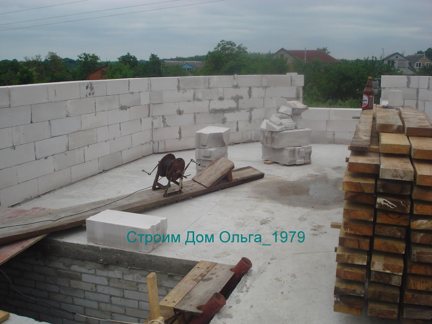

Ольга_1979 Опубліковано: 6 квітня 2012 Автор Поділитись Опубліковано: 6 квітня 2012 Первая задача теперь стоит - распечатать тент и поднять на перекрытие блоки для кладки (папа уже что то там соображает с лебёдкой) Потом - найти людей для кладки блоков , казалось бы задача простая, но здоровье не позволяет поднимать блоки. Это планируется к концу мая начать. Далее - это подготовка для крыши, укладка мауэрлата, конька - на это опять же придется нанимать людей, а вот далее мы планируем сами делать, точнее папа с братом. Посилання на коментар Поділитися на інших сайтах More sharing options...

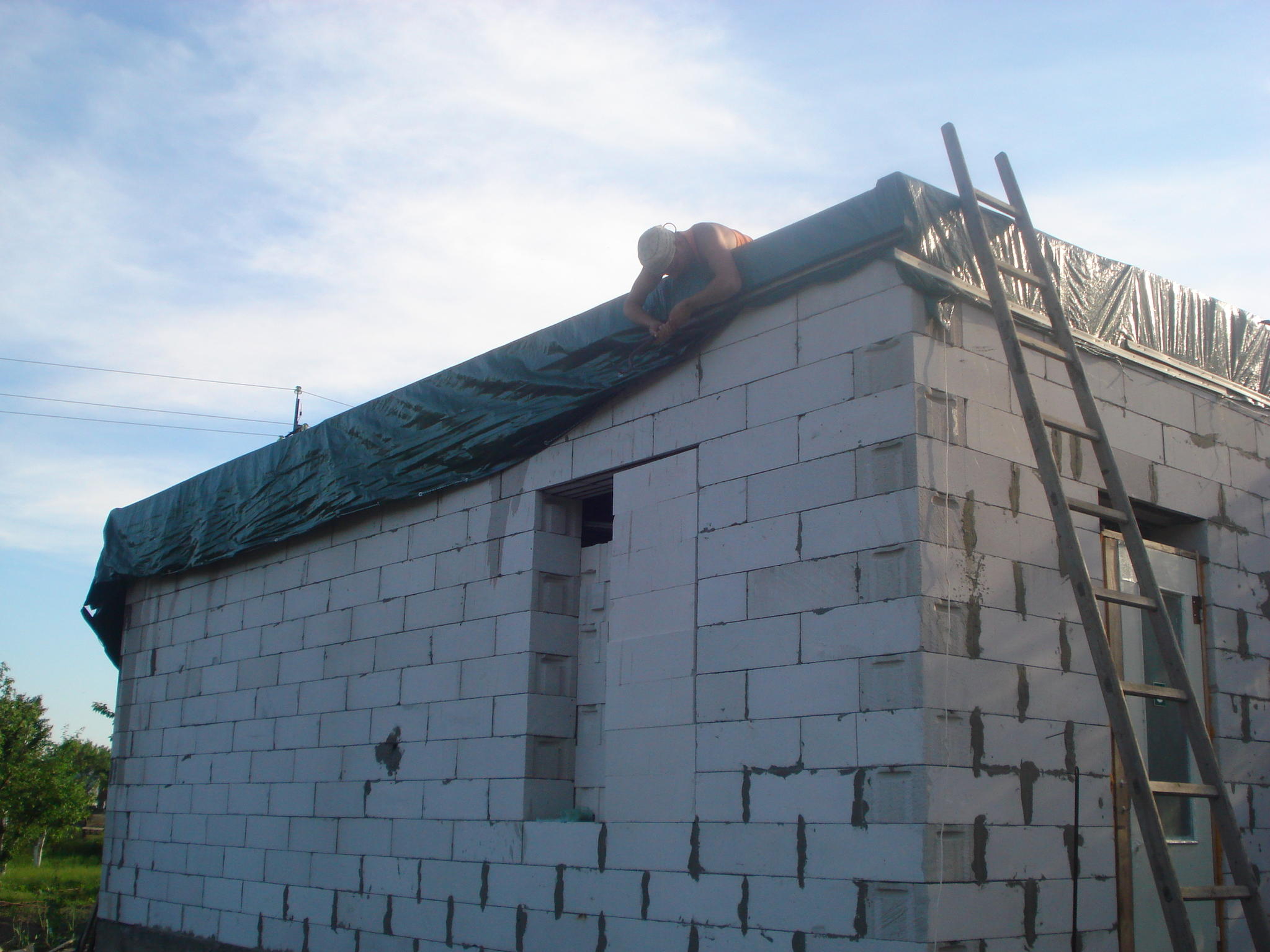

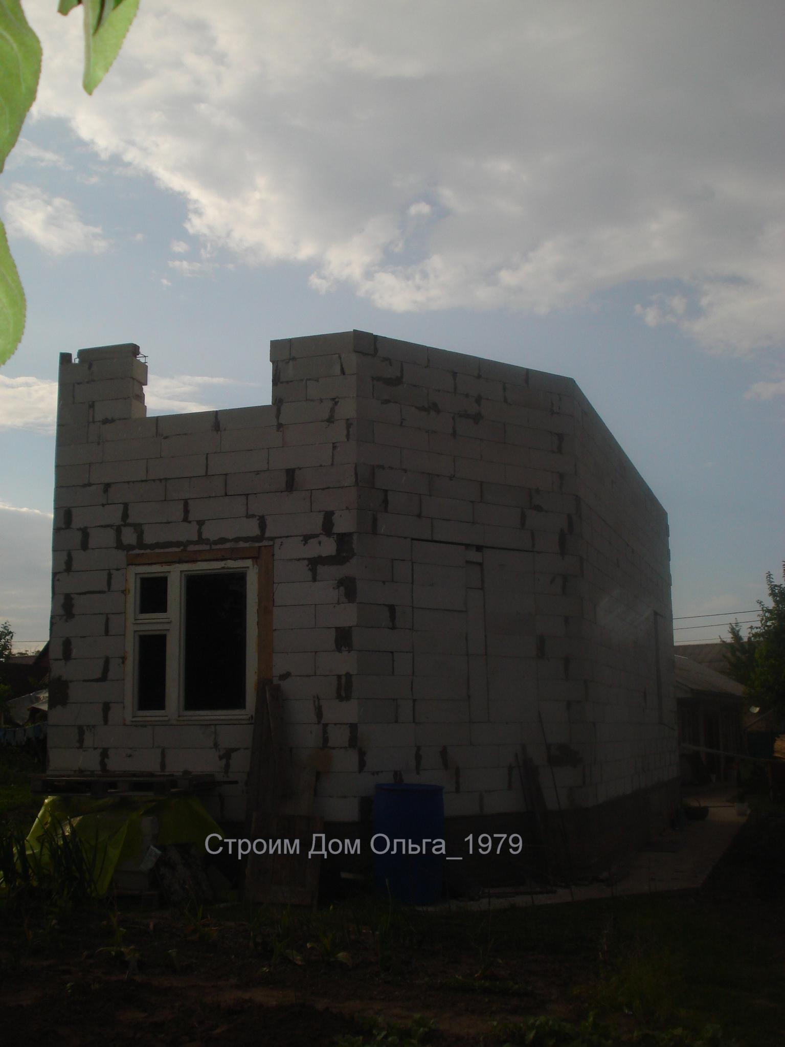

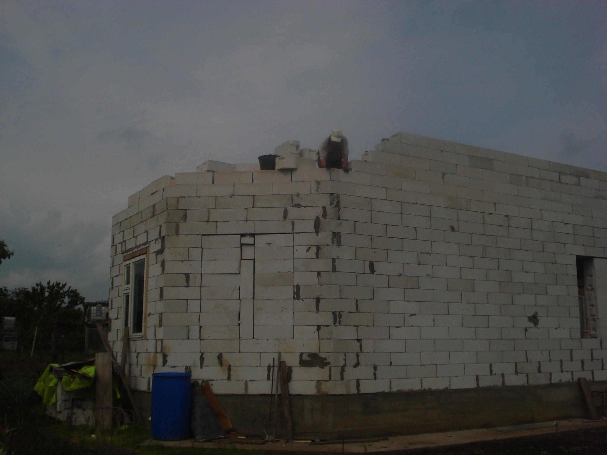

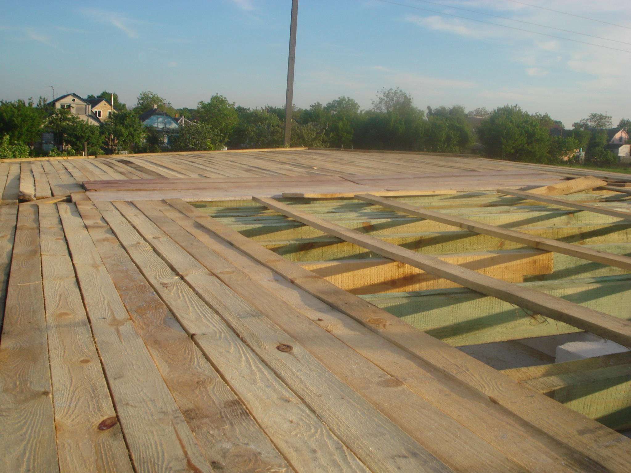

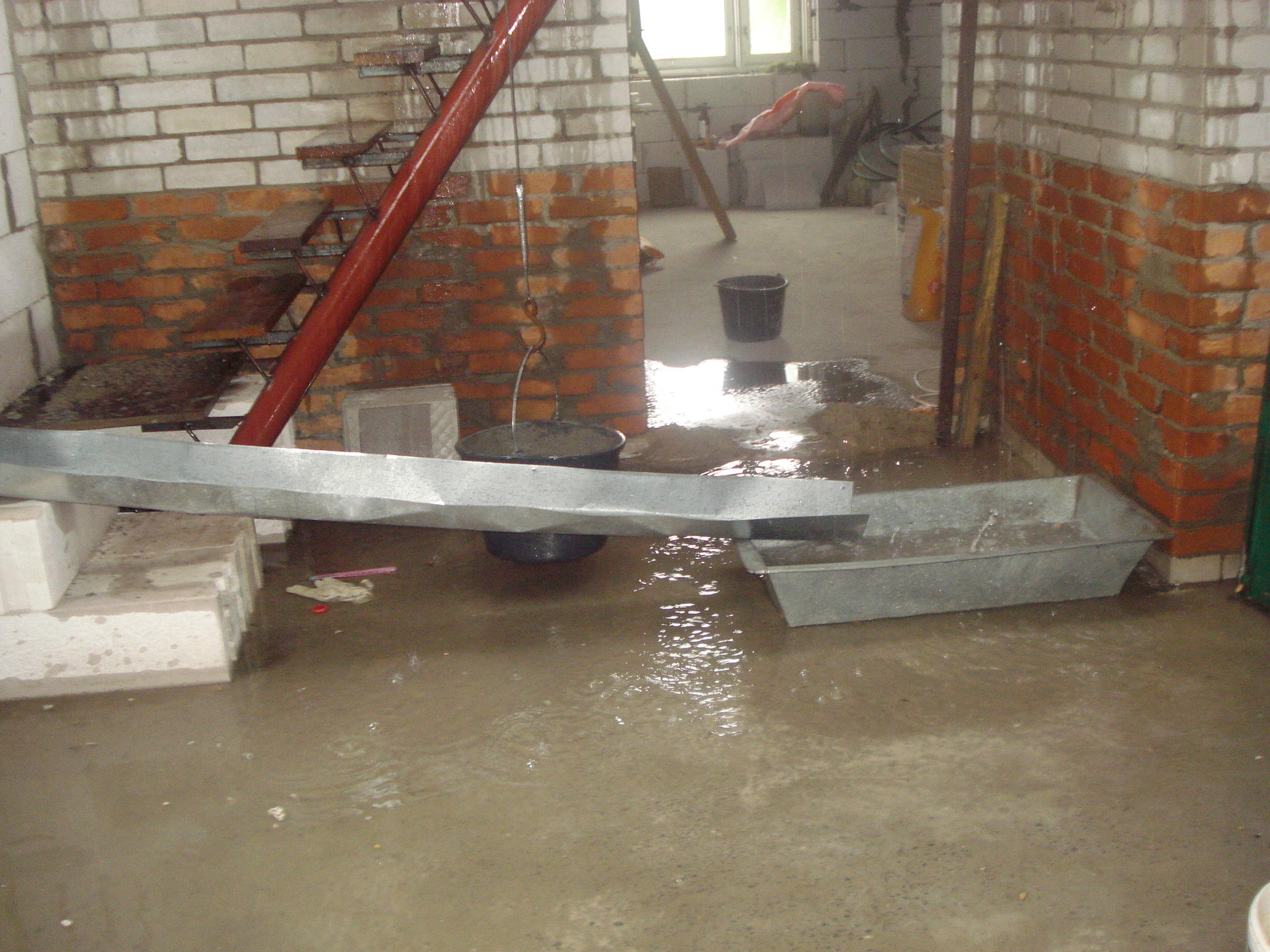

Ольга_1979 Опубліковано: 18 травня 2012 Автор Поділитись Опубліковано: 18 травня 2012 (змінено) А отапливать дом, газом будете? да, газовый котел ... в перспективе поначалу топка Добавлено через 4 минуты в прошлую субботу сняли тент, под ним нас ожидал неприятный сюрприз - шилевка, которая была выложена самым верхним слоем перед тентом попрела. (видно на фото) Сложили ее внизу теперь сушиться, потом будем обрабатывать. На первом этаже над временным окном птичка (мухоловка) свила гнездышко и судя по тому как одна птичка сидит в гнезде постоянно а вторая носит ей покушать, там высиживаются птенцы. Я считаю это хорошей приметой гнездо не тревожим, вся работа будет на верху, поэтому у них будет время вылупиться и улететь. Змінено 18 травня 2012 користувачем Ольга_1979 забыла вставить фото Посилання на коментар Поділитися на інших сайтах More sharing options...

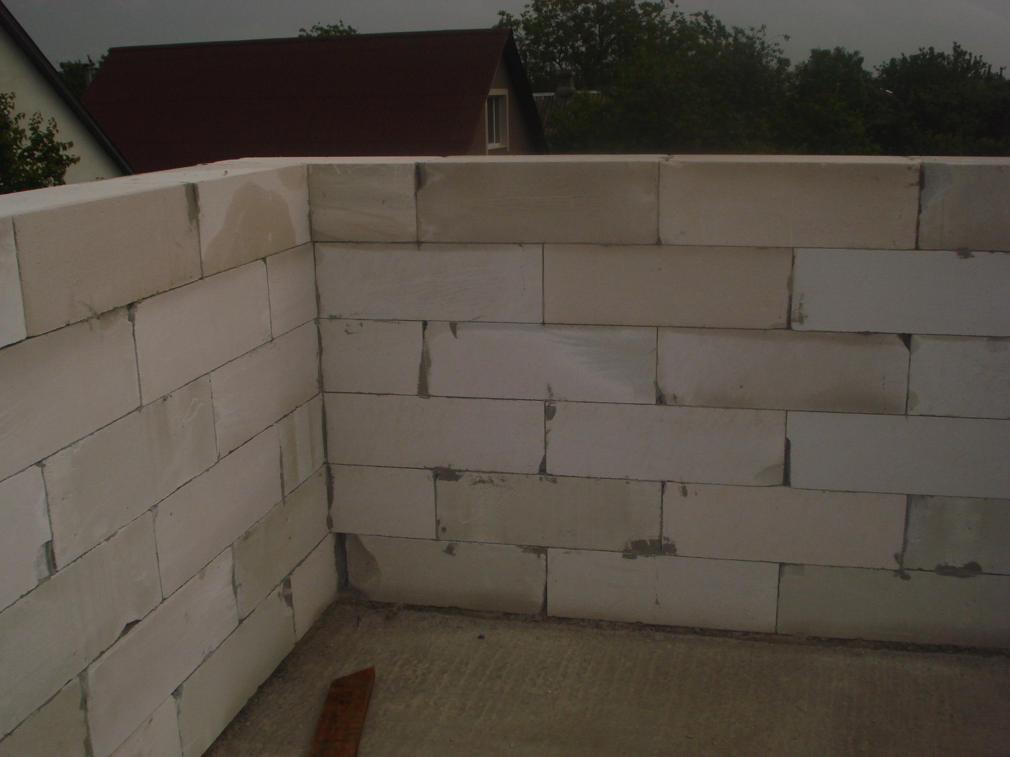

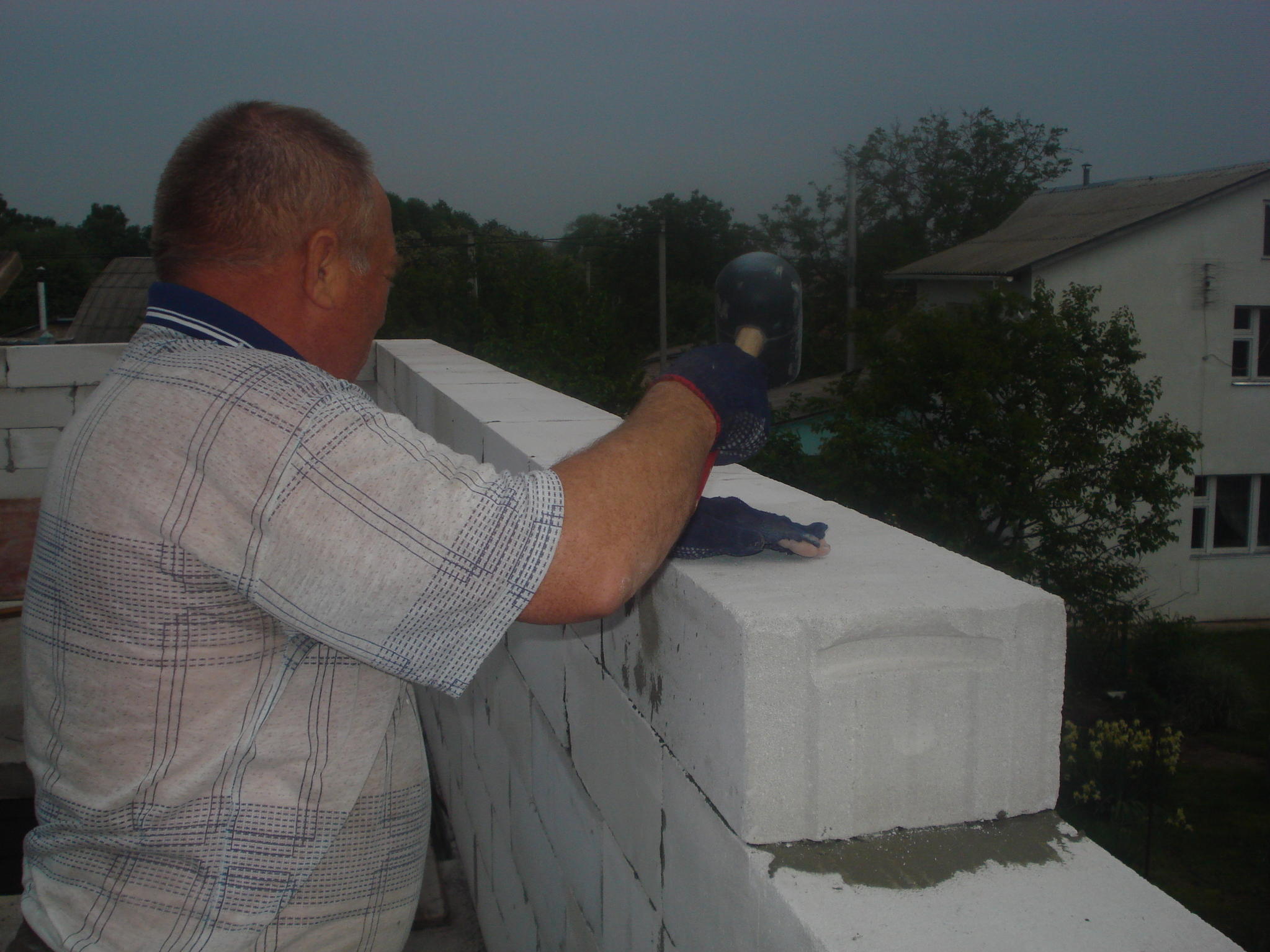

Ольга_1979 Опубліковано: 18 травня 2012 Автор Поділитись Опубліковано: 18 травня 2012 Выяснилась ещё одна неприятная новость - одна стена, с торца, где входные двери, именно от входных дверей неровно выложена, вроде как выпукло наружу, около 1,5 см. Я в прошлом году так хвалила этих работников перехвалила. Папа сказал будет выкладывать блоки сам. Вчера перед грозой все стены уже были выложены, кроме эркера, там мороки больше ... подрезать блоки, поэтому папа оставил напоследок. Блоки укладывает на клей. Перед укладкой первого ряда сделали пояс из раствора по периметру. В среду прошел ливень с градом, последствия видно на последнем фото. Воду всю убрали и папа сразу после этого смастерил отвод и слив воды со второго этажа, чтобы такая картина не повторилась. Посилання на коментар Поділитися на інших сайтах More sharing options...

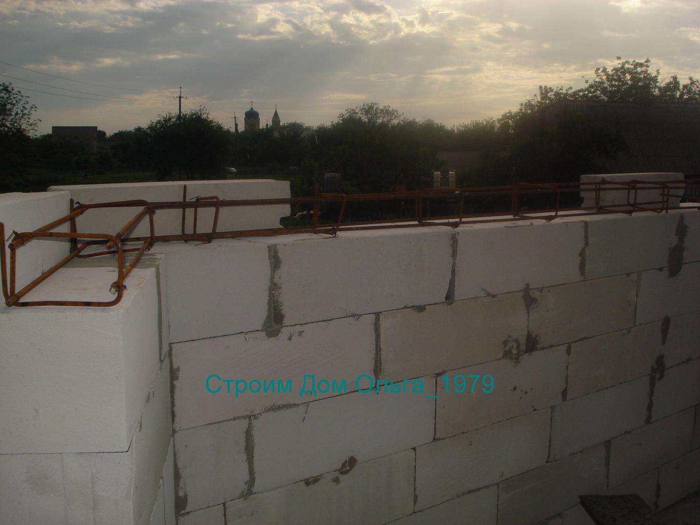

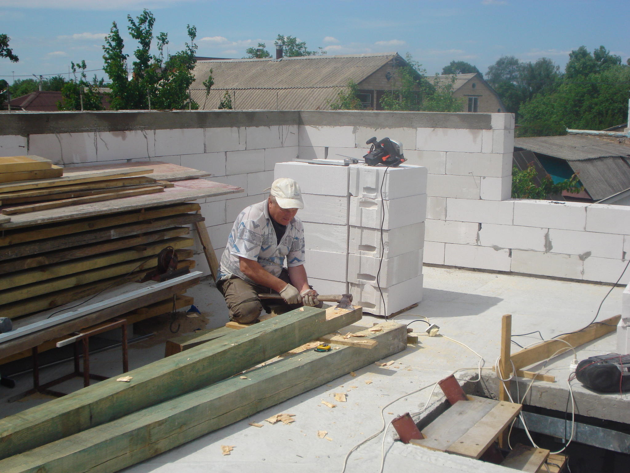

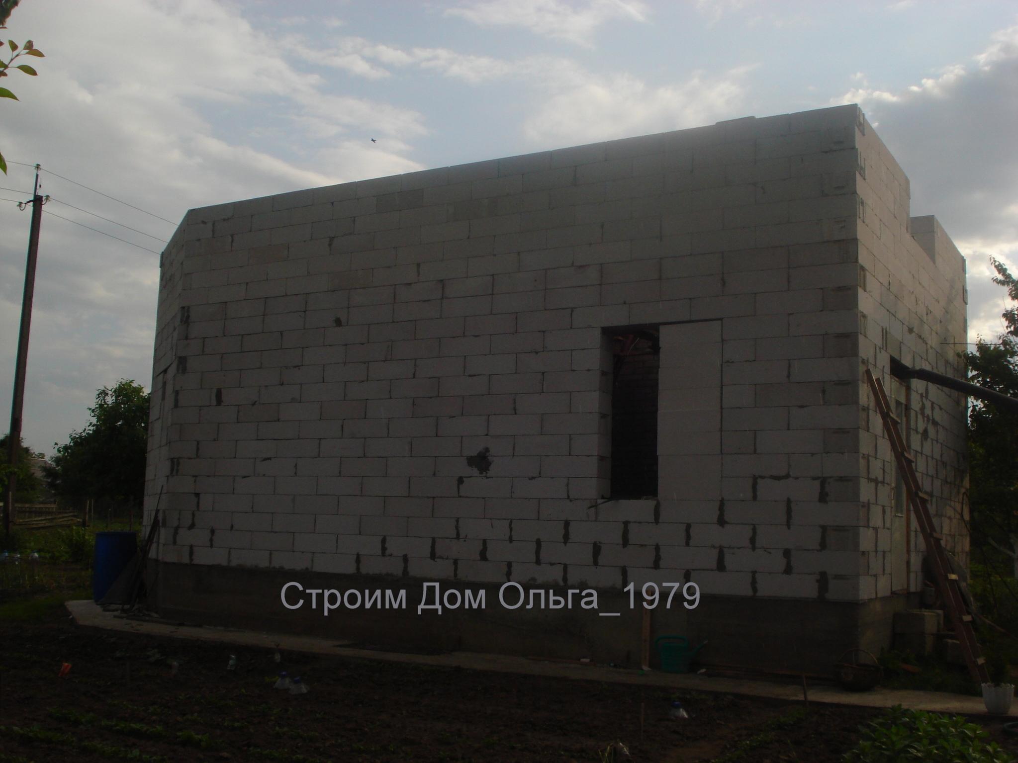

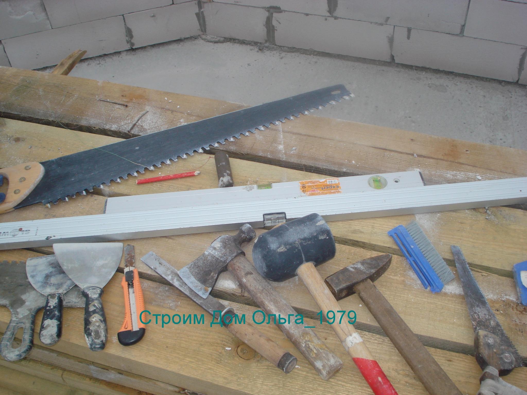

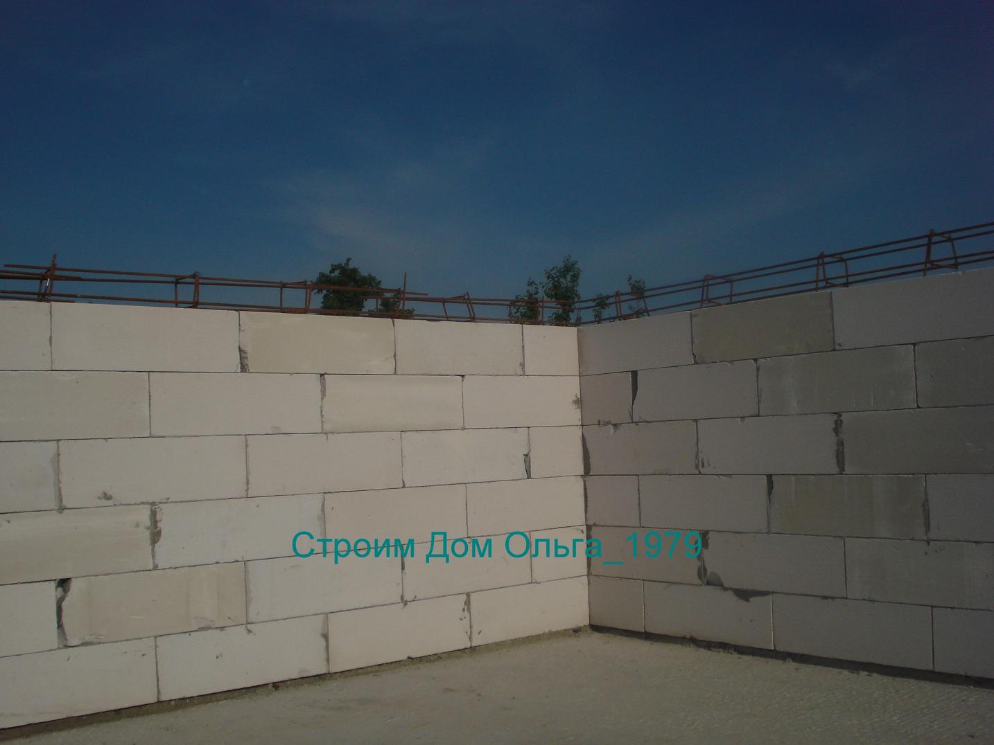

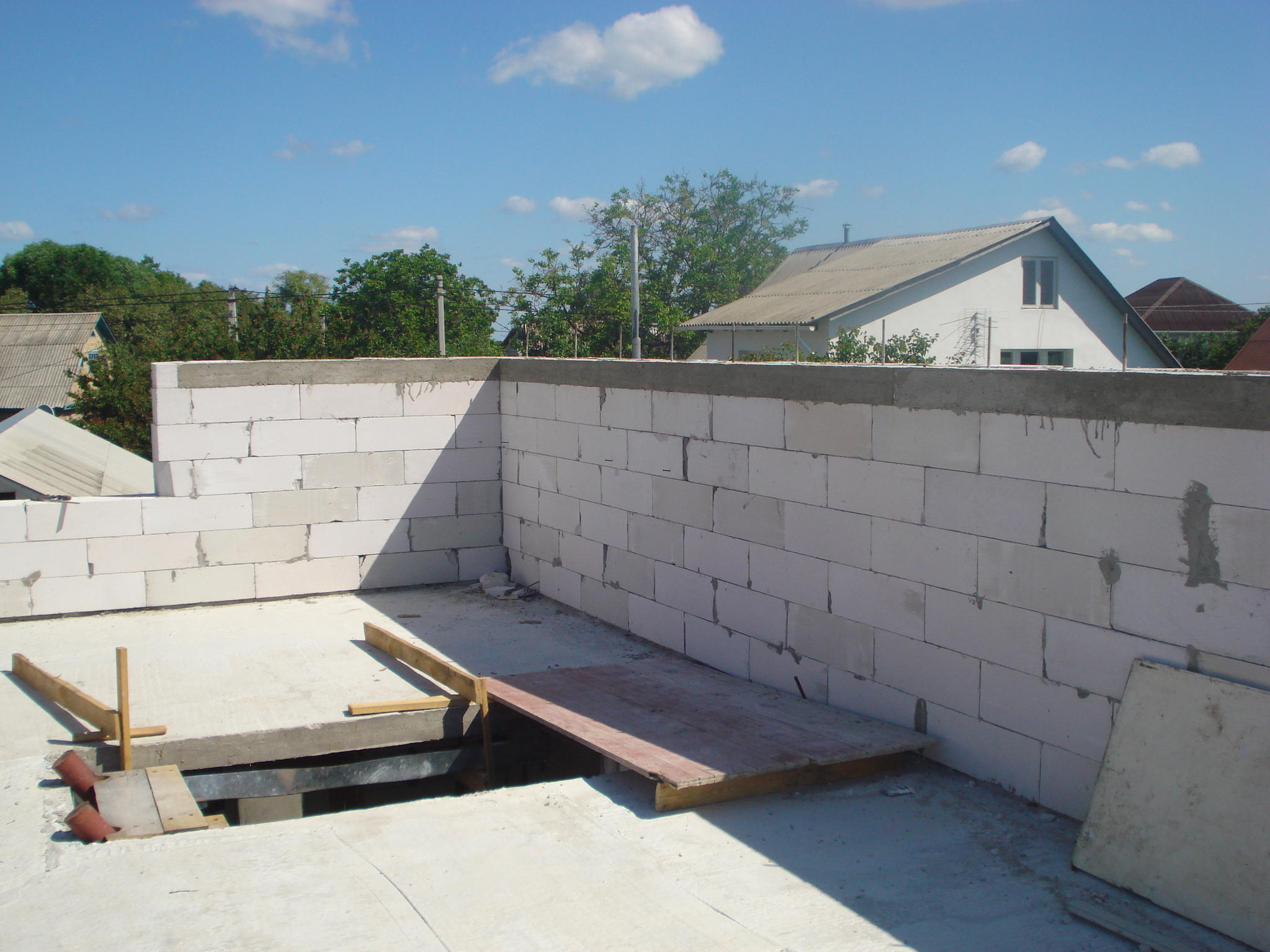

Ольга_1979 Опубліковано: 22 травня 2012 Автор Поділитись Опубліковано: 22 травня 2012 доложили блоки и связали арматуру под бетонный пояс, подрезали блоки (по наружной стороне выложили четвертинки) сегодня должны залить пояс. (где уже выложены блоки с арматурой для заливки фото нет) Следующий шаг - укладка мауэрлата (150х150) и фронтоны. Папа хочет успеть до снятия запрета с рыбалки, потом сказал мы его не увидим :D. на первой фотографии инструменты, с которыми папа выкладывал блоки 2 Посилання на коментар Поділитися на інших сайтах More sharing options...
Ольга_1979 Опубліковано: 22 травня 2012 Автор Поділитись Опубліковано: 22 травня 2012 ещё фото с окнами и крышей будет симпатичный домик, а пока то, что имеем Посилання на коментар Поділитися на інших сайтах More sharing options...

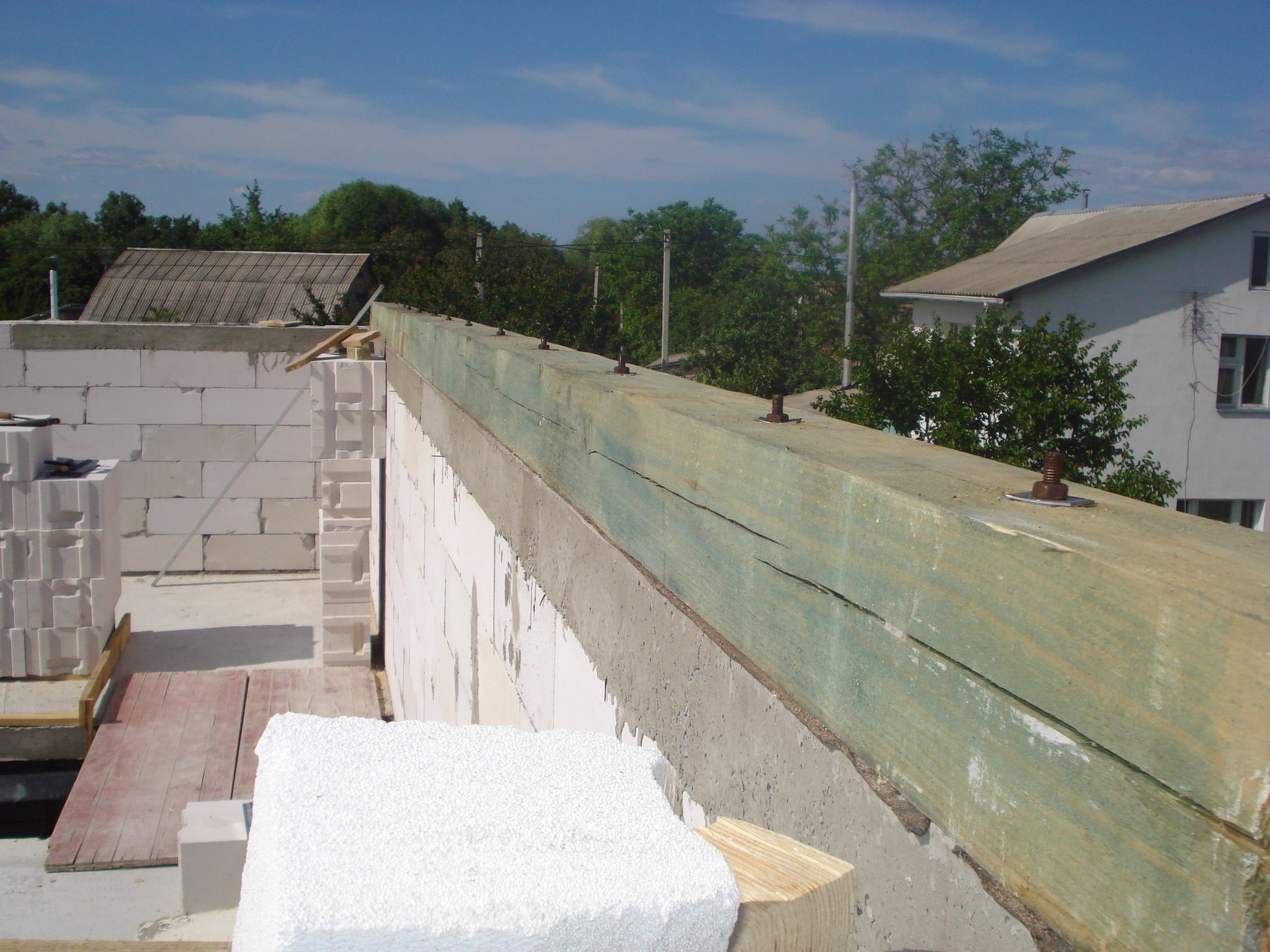

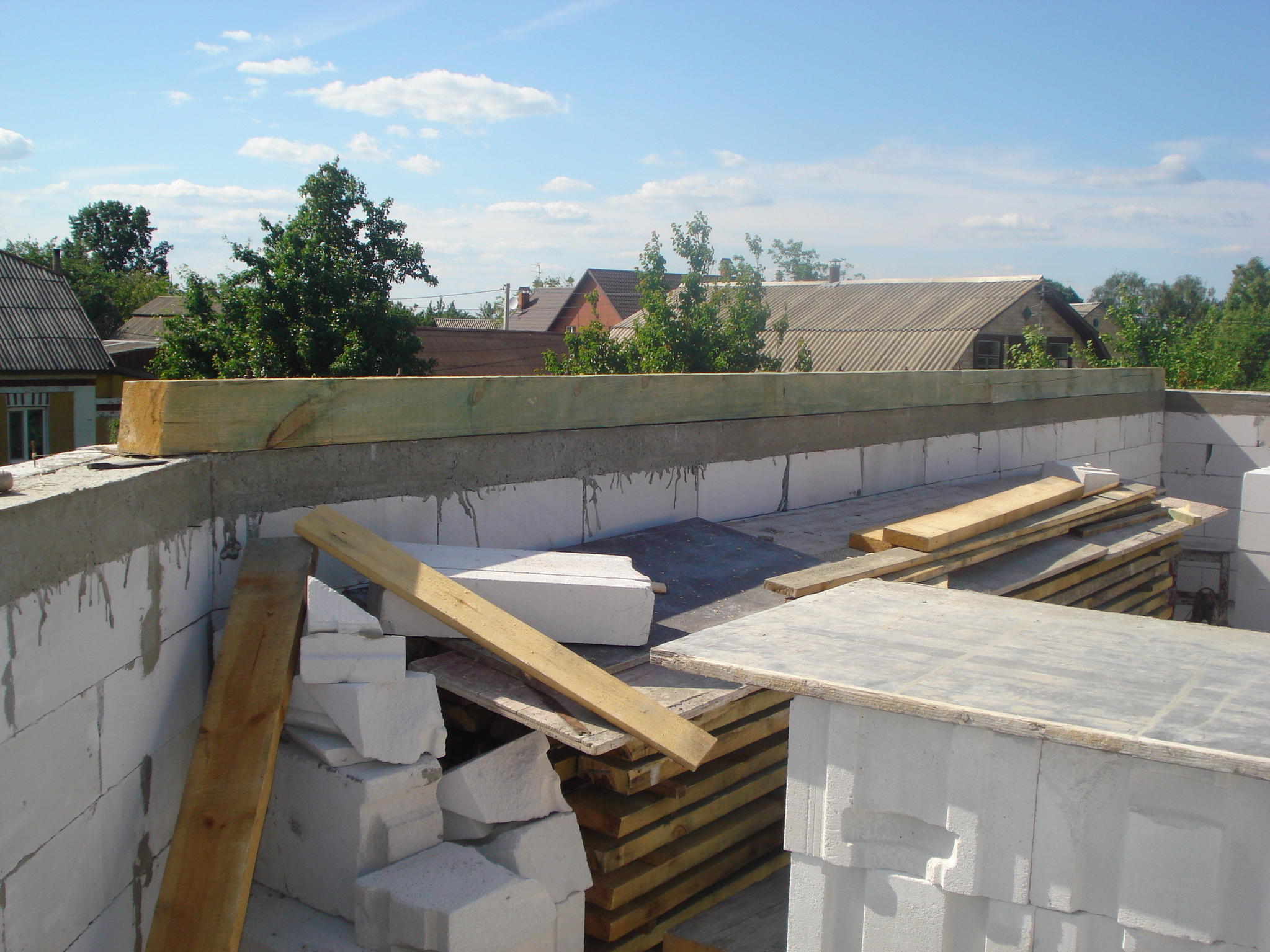

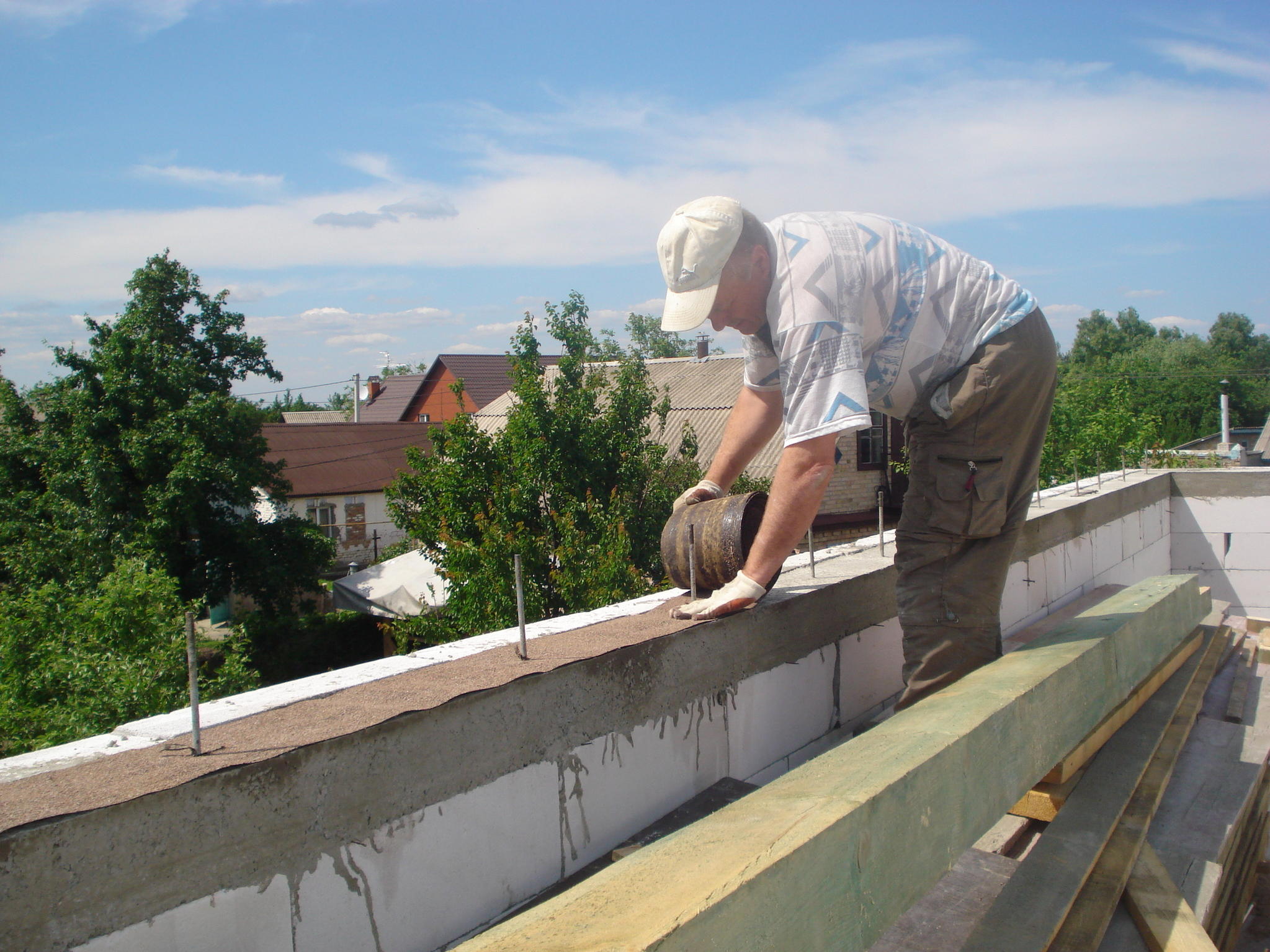

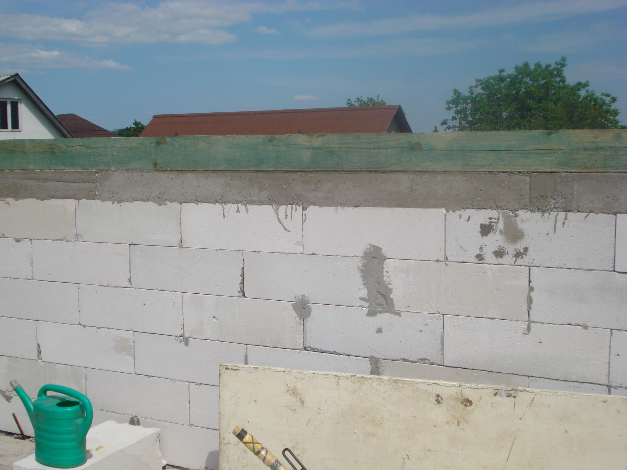

Ольга_1979 Опубліковано: 26 травня 2012 Автор Поділитись Опубліковано: 26 травня 2012 Какой у Вас классный папа. Спасибо, папа и вправду классный Пояс залит, мауэрлат положен, сегодняшние фото 1 Посилання на коментар Поділитися на інших сайтах More sharing options...

YaOlejka Опубліковано: 27 травня 2012 Поділитись Опубліковано: 27 травня 2012 Ольга_1979, а ничего страшного что у Вас армопояс под мауэрлат прерывается на окна? Посилання на коментар Поділитися на інших сайтах More sharing options...
Ольга_1979 Опубліковано: 27 травня 2012 Автор Поділитись Опубліковано: 27 травня 2012 Ольга, подскажите пожалуйста, через кого Вы брали газоблоки Стоунлайт через "Sash" на этом форуме. Вот его темка: www.stroimdom.com.ua/forum/showthread.php?t=53154 Добавлено через 10 минут Ольга_1979, а ничего страшного что у Вас армопояс под мауэрлат прерывается на окна? :D позвонила папе, уточнила, хотя сегодня была там на месте и опять фотографировала. Папа сказал, что выше армопояса на фронтонах идет кладка и она будет давить на арматуру. Нагрузка идет на излом (это я его фразами пишу :D, я сама доверяю полностью ему) и т.д. могу завтра более подробно уточнить почему он считает, что так можно, если Вам интересно. Для такого домика как мой нагрузка основная посредине и там все ок, а на фронтонах по другому никак либо отказаться от окна. 1 Посилання на коментар Поділитися на інших сайтах More sharing options...
