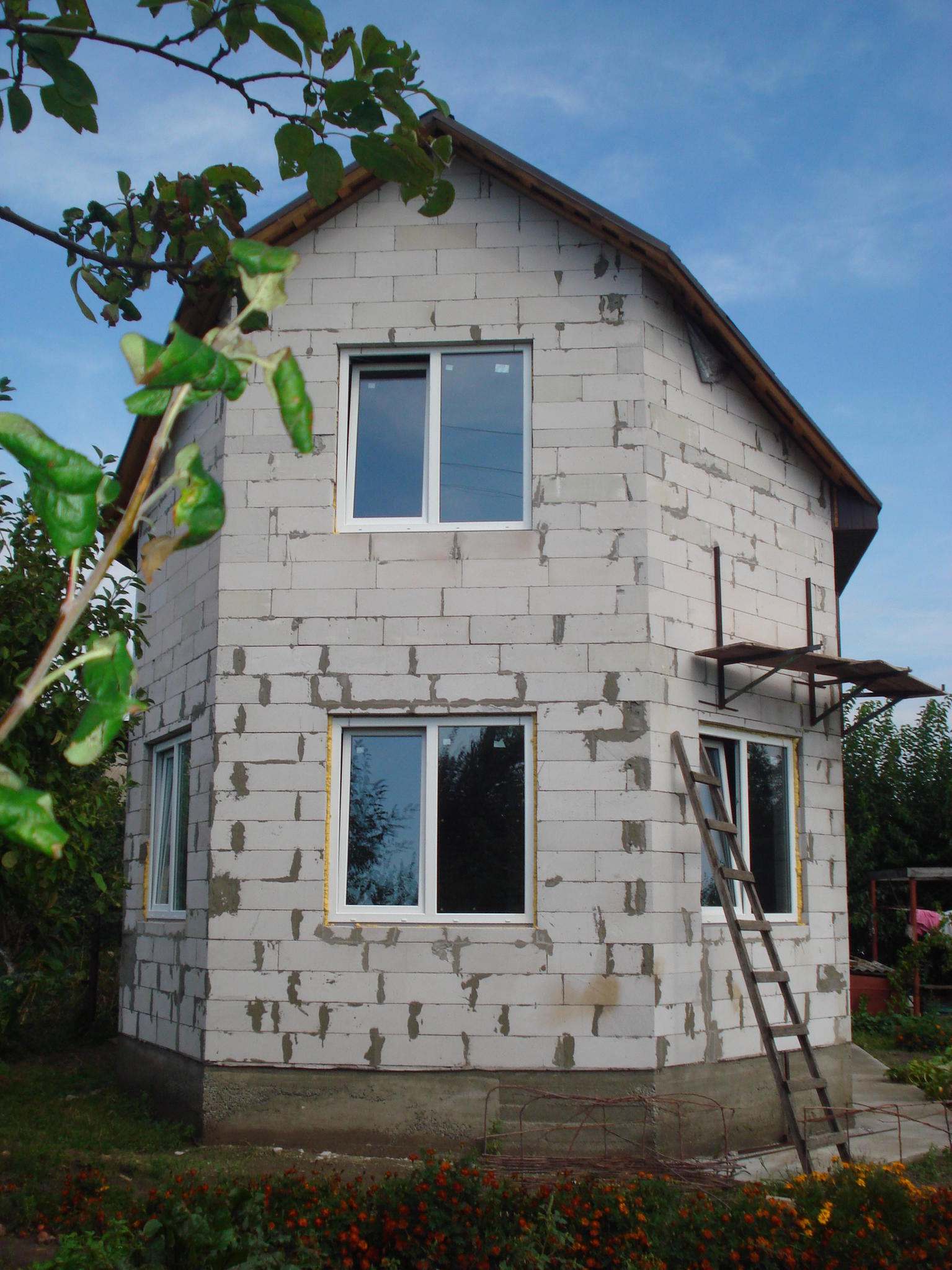

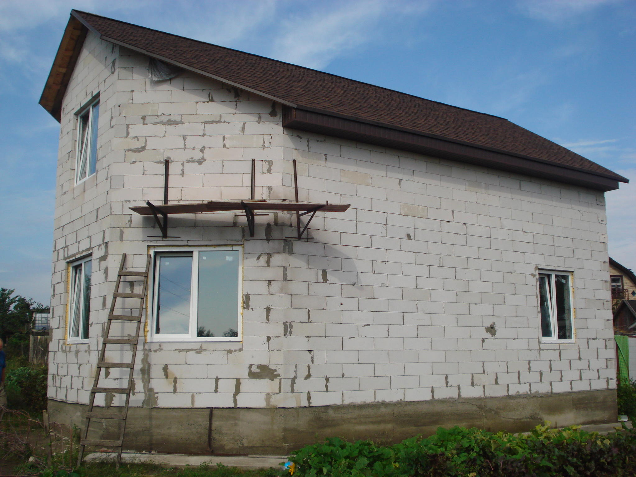

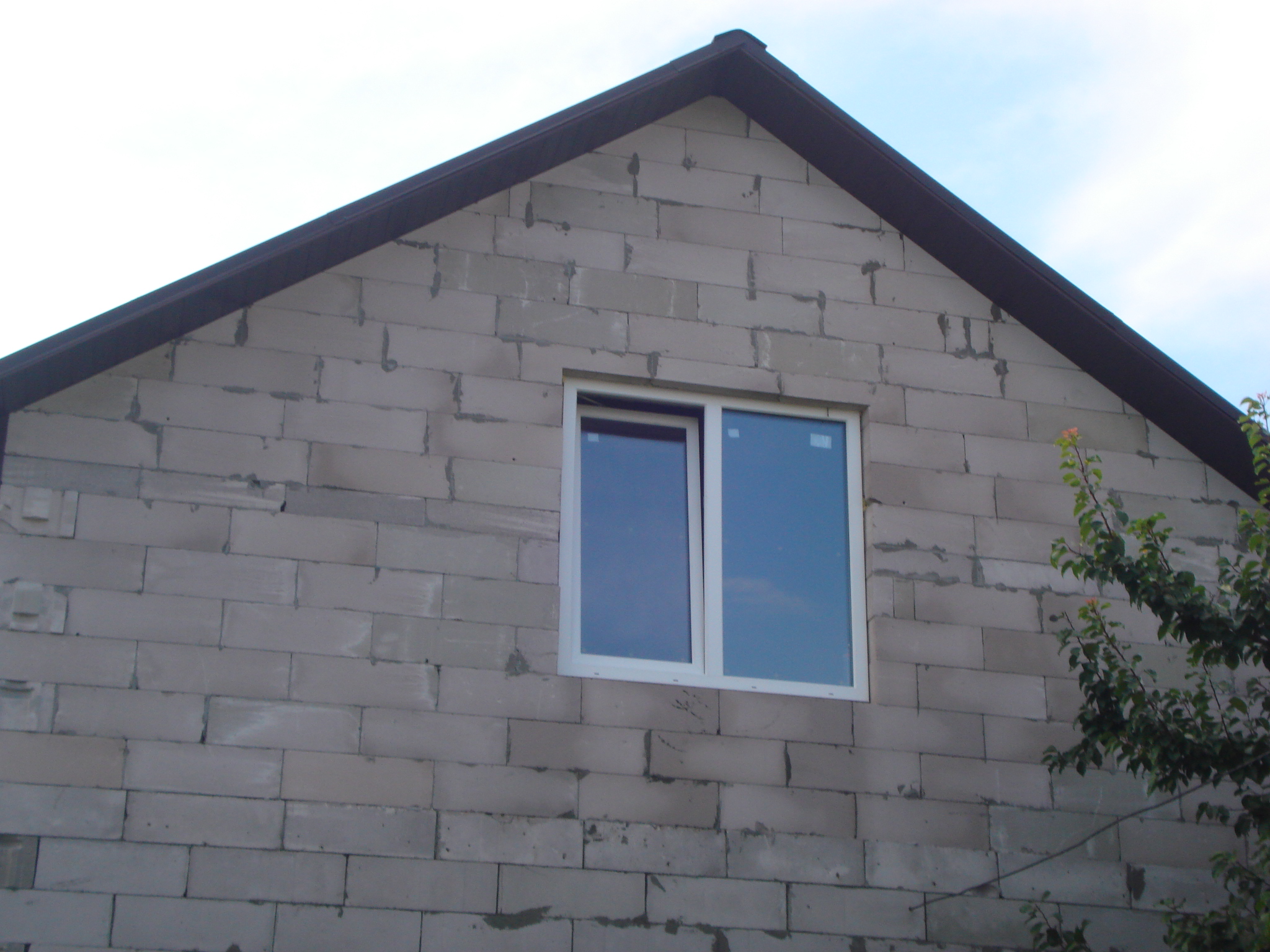

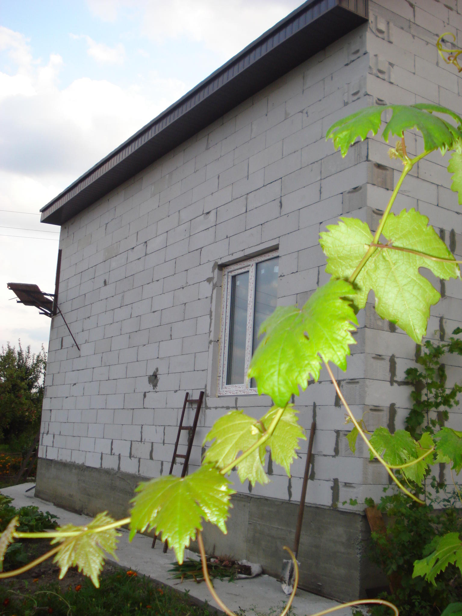

Ольга_1979 Опубліковано: 22 жовтня 2012 Автор Поділитись Опубліковано: 22 жовтня 2012 Добрый вечер. Продолжу советоваться об утеплении фасада и мансарды. Сейчас рассматриваю вариант по утеплению: - фасада - мин. вата Технофас 50 мм и - мансарды - базальт.вата Роклайт (плотность 30) Достаточно ли будет на фасад 50мм? Посилання на коментар Поділитися на інших сайтах More sharing options...
Ольга_1979 Опубліковано: 22 жовтня 2012 Автор Поділитись Опубліковано: 22 жовтня 2012 Добавлю пару фото 2 Посилання на коментар Поділитися на інших сайтах More sharing options...
kutalex Опубліковано: 22 жовтня 2012 Поділитись Опубліковано: 22 жовтня 2012 Симпотичный домик ,фигуристый ;) Рассматривали вариант утепления перлитом? Если в качестве облицовки использовать плитку грес напольную морозостойкую...Оббить стены брусом скажем 50 на 100 ,сделать пазы под толщину плитки и таким образом закрепить её, без применения клея, а между плиткой и газоблоком засыпать перлита. Былоб просто,надёжно...и креативить можно с цветом плитки. 1 Посилання на коментар Поділитися на інших сайтах More sharing options...
AНДРЮША Опубліковано: 22 жовтня 2012 Поділитись Опубліковано: 22 жовтня 2012 А вата под штукатурку, или будет навесной фасад? Посилання на коментар Поділитися на інших сайтах More sharing options...
Ольга_1979 Опубліковано: 22 жовтня 2012 Автор Поділитись Опубліковано: 22 жовтня 2012 Симпотичный домик ,фигуристый ;) Рассматривали вариант утепления перлитом? Если в качестве облицовки использовать плитку грес напольную морозостойкую...Оббить стены брусом скажем 50 на 100 ,сделать пазы под толщину плитки и таким образом закрепить её, без применения клея, а между плиткой и газоблоком засыпать перлита. Былоб просто,надёжно...и креативить можно с цветом плитки. Вариант утепления перлитом не рассматривали, пойду почитаю спасибо Добавлено через 1 минуту А вата под штукатурку, или будет навесной фасад? А как лучше? Что Вы посоветуете? С Вашим опытом в строительстве Вы я думаю можете подсказать более экономный или лучший вариант Посилання на коментар Поділитися на інших сайтах More sharing options...
AНДРЮША Опубліковано: 22 жовтня 2012 Поділитись Опубліковано: 22 жовтня 2012 Я не делал утепления ватой (да и вообще не утеплял ГБ), поэтому не могу подсказать что то конкретно. Лишь свое видение: при утеплении мокрым методом нужна вата большей плотности, значит расходы будут больше, со временем может потерять вид (придется обновлять), но зато внешний вид мне больше нравится, можно выбрать любой цвет, возможность перекрасить, если надоест и т.д. Если делать под виниловый сайдинг: можно делать самим, вату можно брать меньшей плотности, однако хороший сайдинг то же не дешев, кроме того всякие доборные элементы увеличивают стоимость, в эксплуатации не привередлив, хорошо моется, долго (если не на всегда) сохраняет внешний вид, но с эстетической точки зрения пластик и пластик. Так что делать выводы и выбирать вам. 2 Посилання на коментар Поділитися на інших сайтах More sharing options...
vadimv Опубліковано: 23 жовтня 2012 Поділитись Опубліковано: 23 жовтня 2012 виниловый сайдинг: долго (если не на всегда) сохраняет внешний видЯ уж не знаю, какой соседи ставили сайдинг (возможно, самый дешевый), но за два года он из бежевого превратился в грязно-серый. Банально выгорел на солнце. 1 Посилання на коментар Поділитися на інших сайтах More sharing options...
