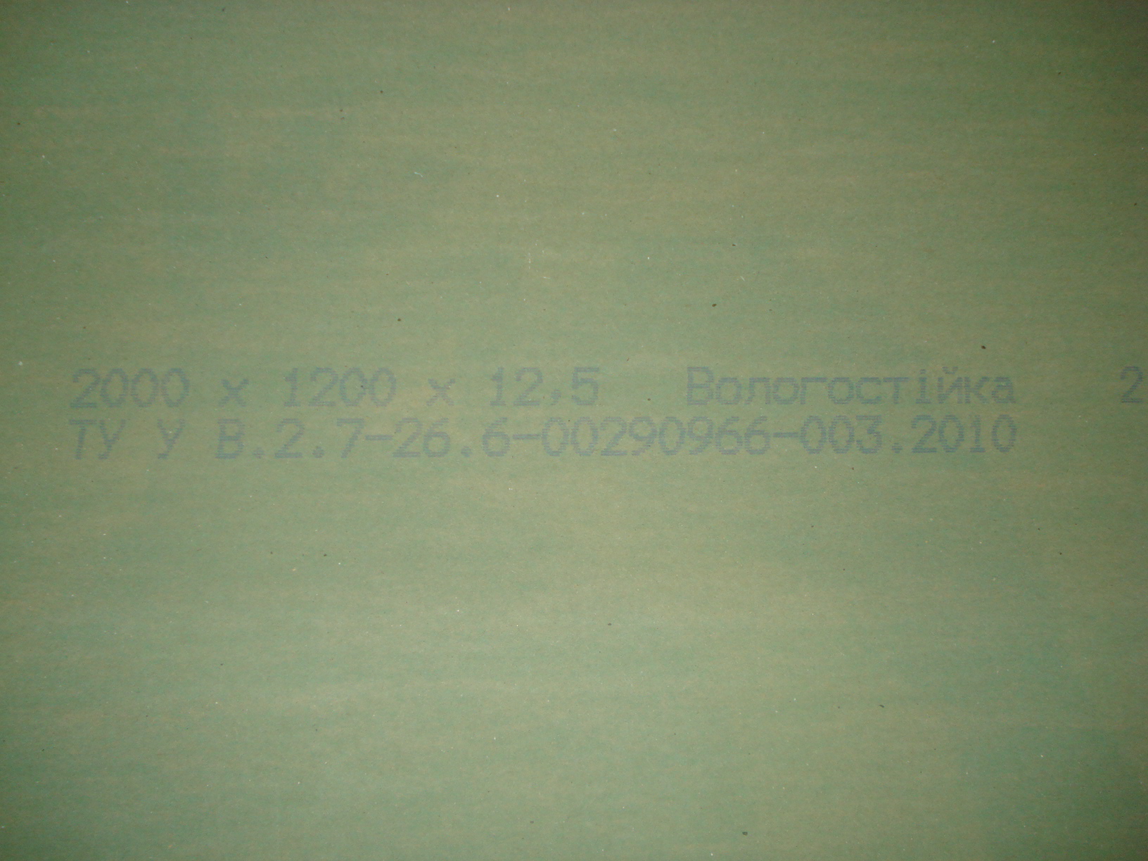

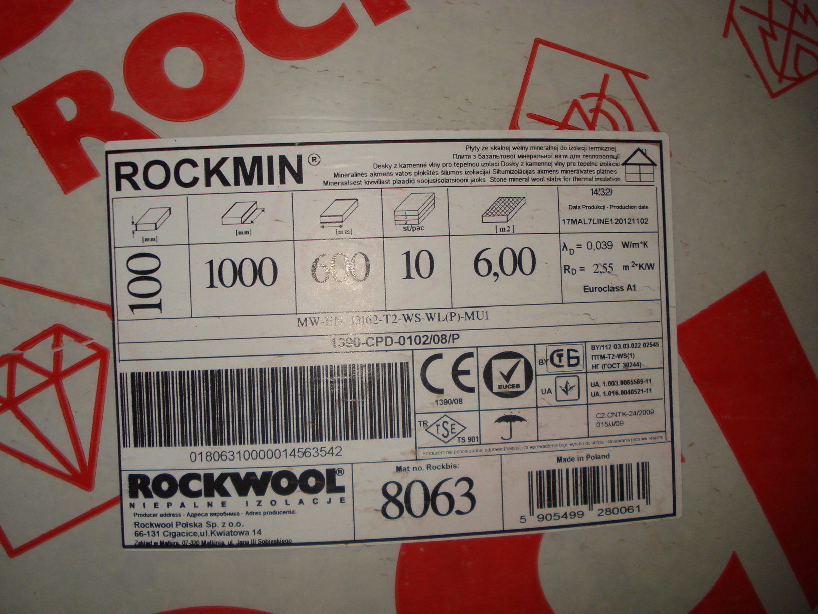

sov1178 Опубліковано: 2 листопада 2012 Поділитись Опубліковано: 2 листопада 2012 я написала то, что было указанно на ценнике, возможно там ошибка По всему ошибка, например, здесь (ссылка устарела) указано 40кг/м3, правда не факт, что это именно так - поищите сайт производителя, там должна быть правильная информация (если реально плотность 40кг/м3, то должно быть все ок). 1 Посилання на коментар Поділитися на інших сайтах More sharing options...

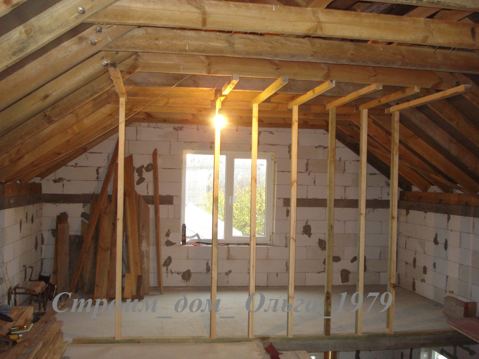

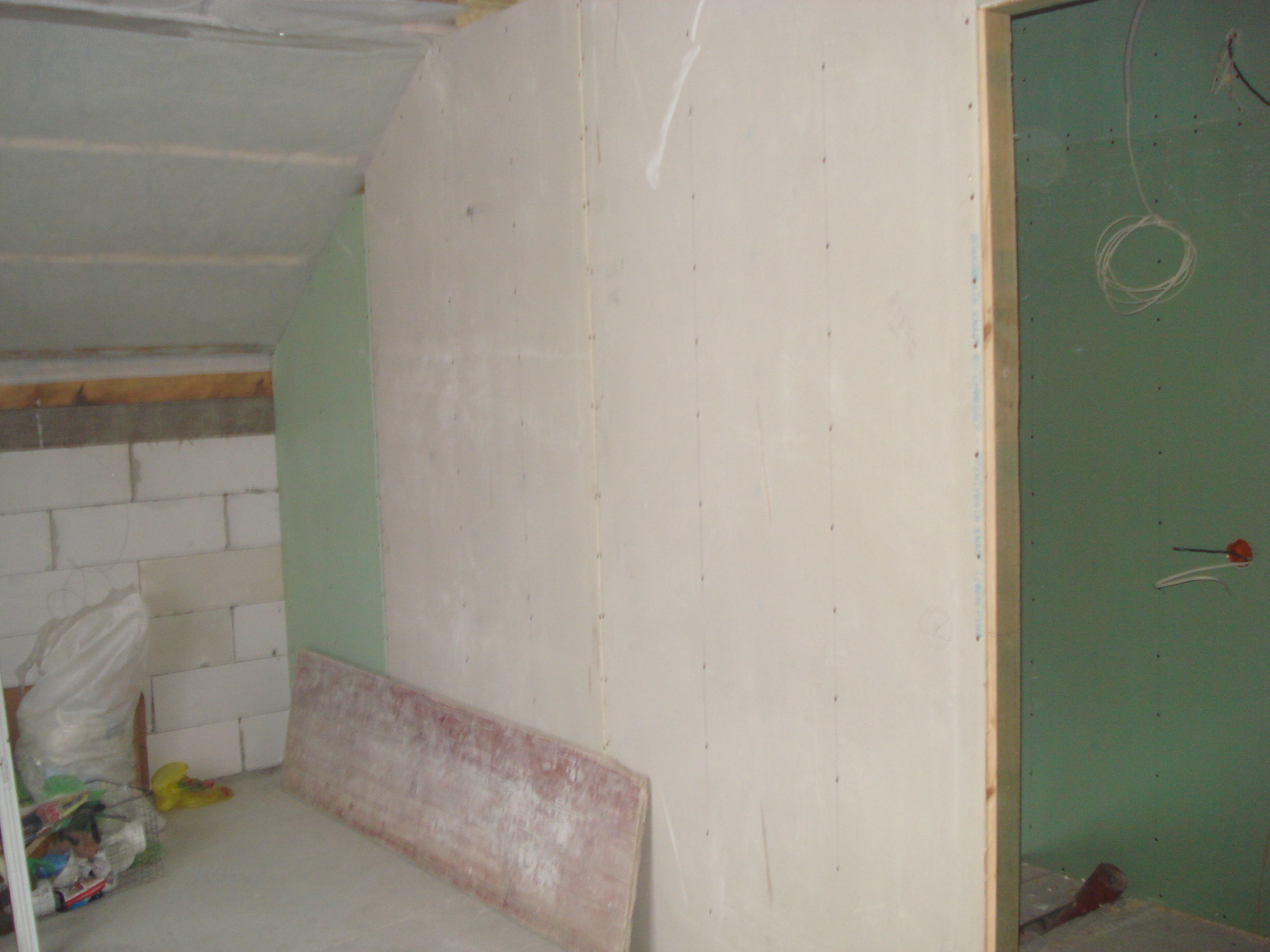

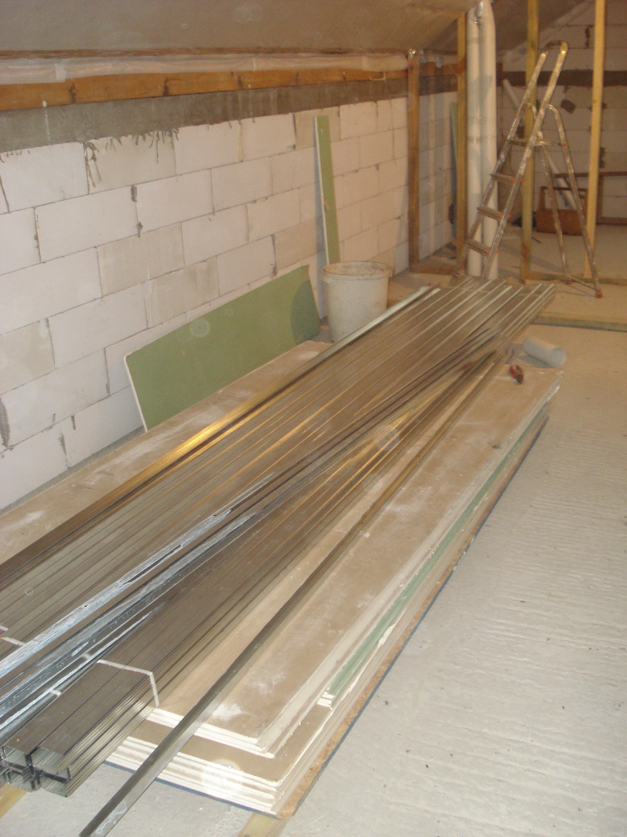

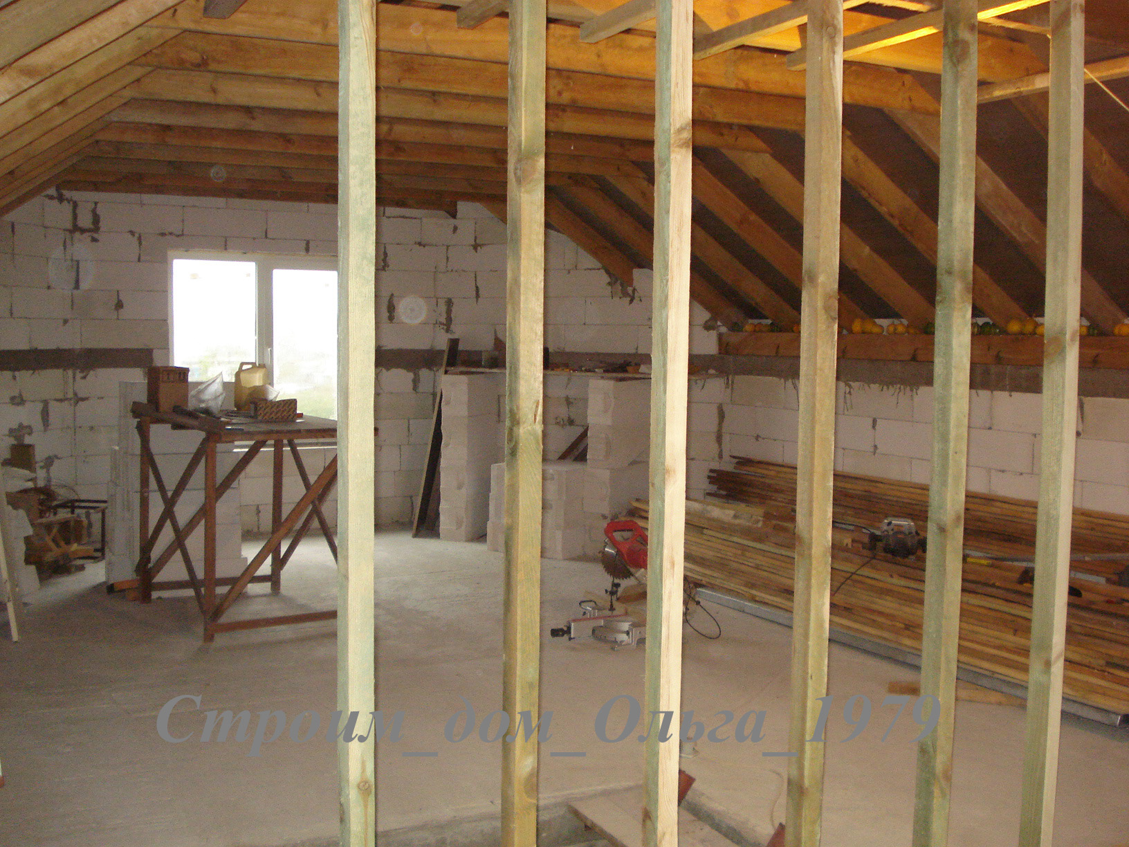

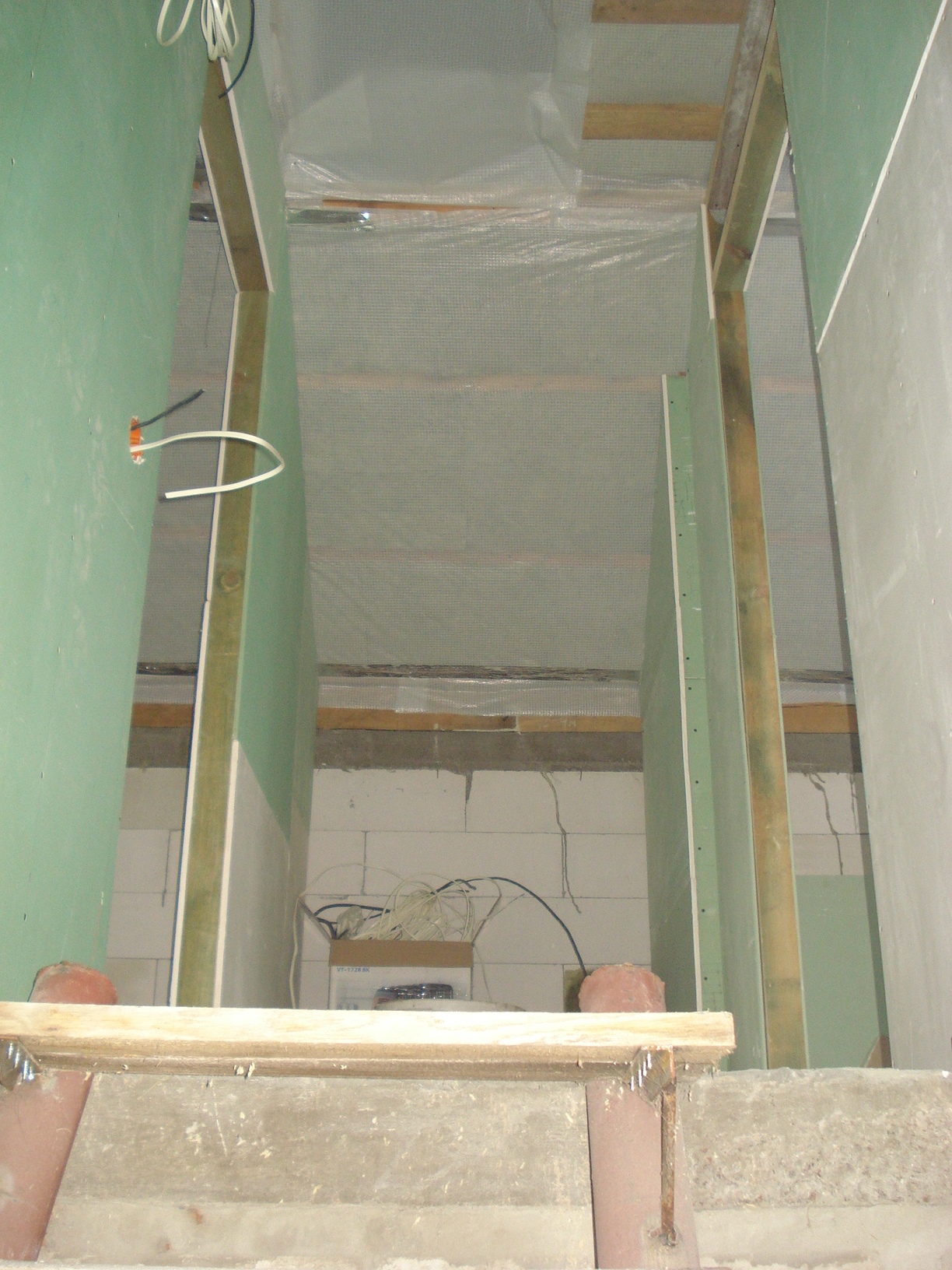

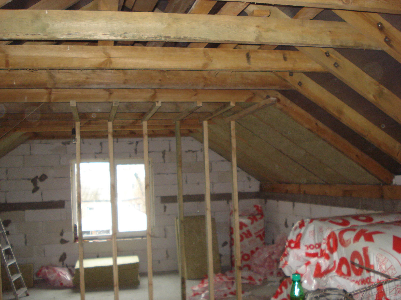

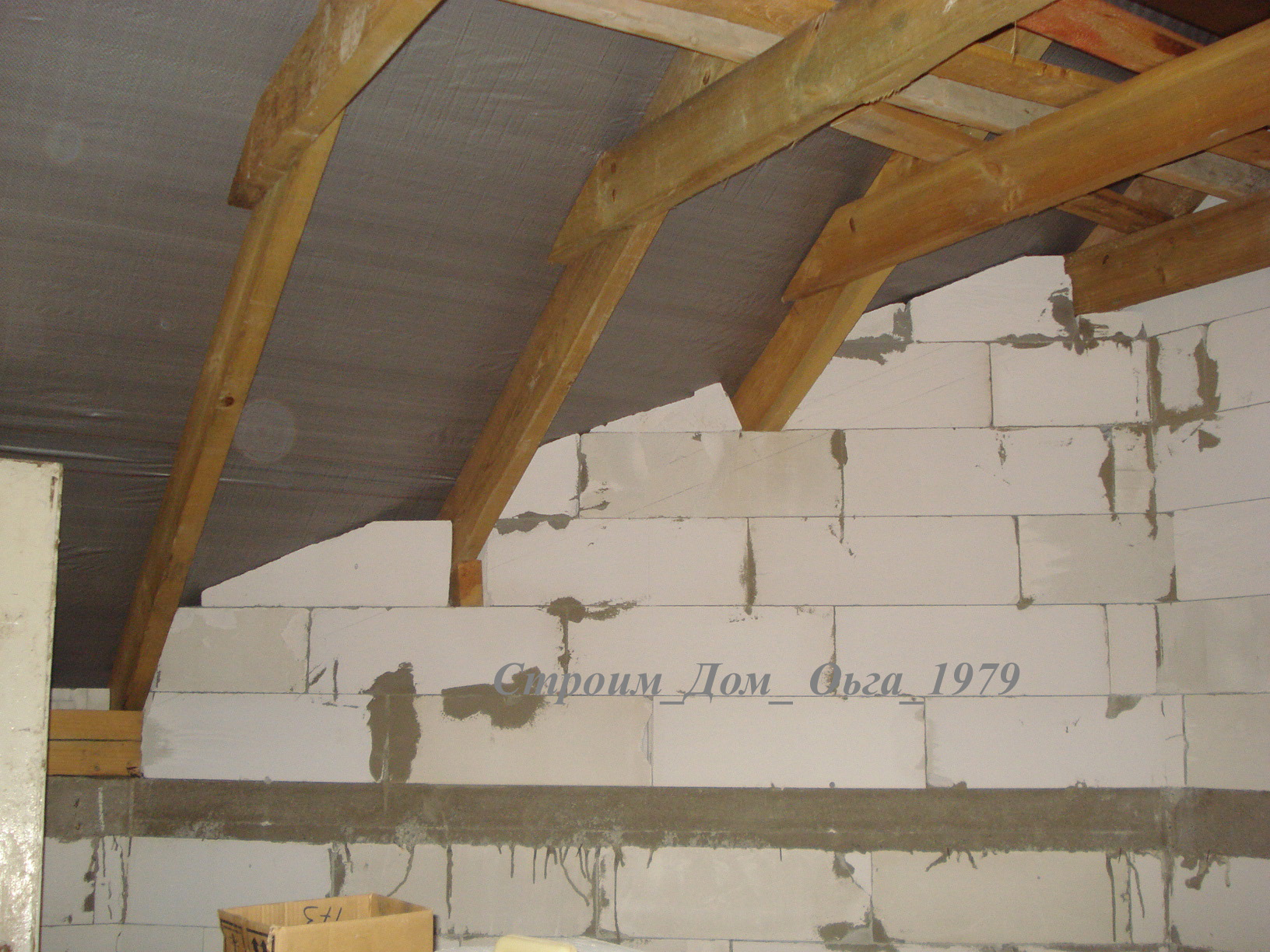

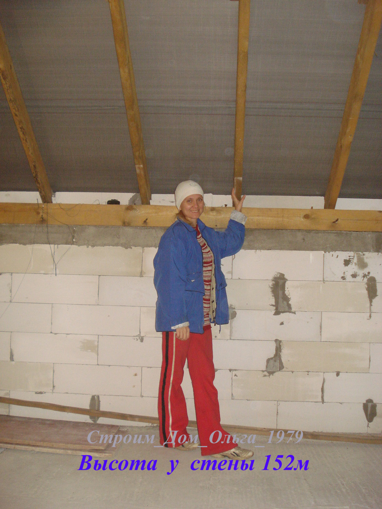

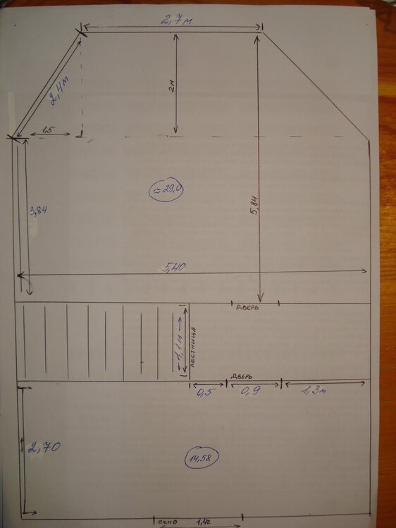

Ольга_1979 Опубліковано: 3 листопада 2012 Автор Поділитись Опубліковано: 3 листопада 2012 (змінено) Добрый день всем. Привезла фото Но конечно стройка есть стройка и сейчас скорее напоминает склад-мастерскую, поэтому фото с первого этажа наверное и не будет. Размеры все сделала рулеткой по внутренним стенам, на некоторых сфоткала с собой, чтобы передать масштаб. Фотографии- №1 нарисовала план (не в масштабе) с размерами №2 вид на маленькую спальню (начали делать перегородку) №3 вид на большую спальню (перегородки ещё нет) №4 высота эркера - 2,42 м №5 выход вентиляционной трубы на крышу №6 ветзазор в крыше между контрбрусом и гидробарьером, уходит под конек №7 дырка в перекрытии, где будут идти вентиляционные трубы с кухни и ванной №8 эркер на мансарде №9 перегородка.. первые шаги №10 высота мансарды у стены 152 м №11 лестница на мансарду Змінено 3 листопада 2012 користувачем Ольга_1979 ошибка в цифрах 5 Посилання на коментар Поділитися на інших сайтах More sharing options...

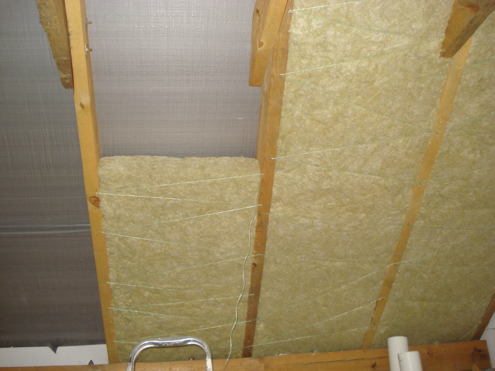

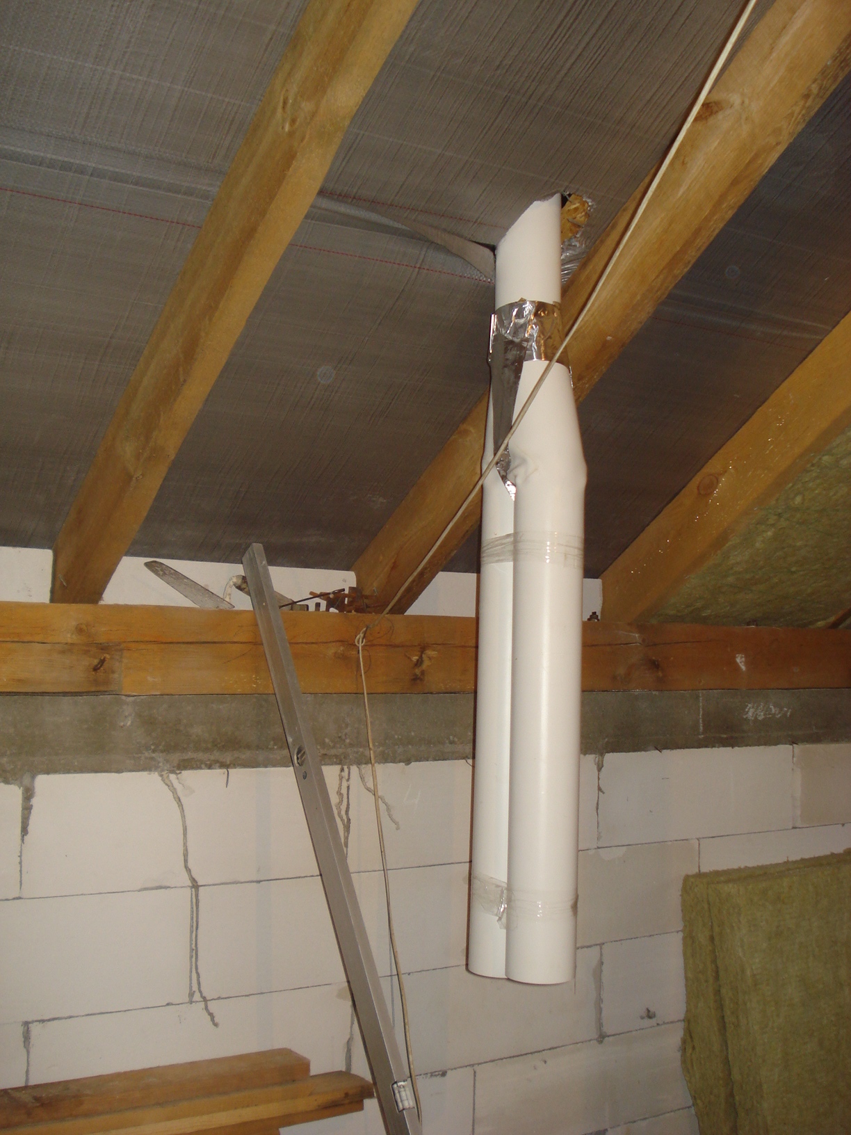

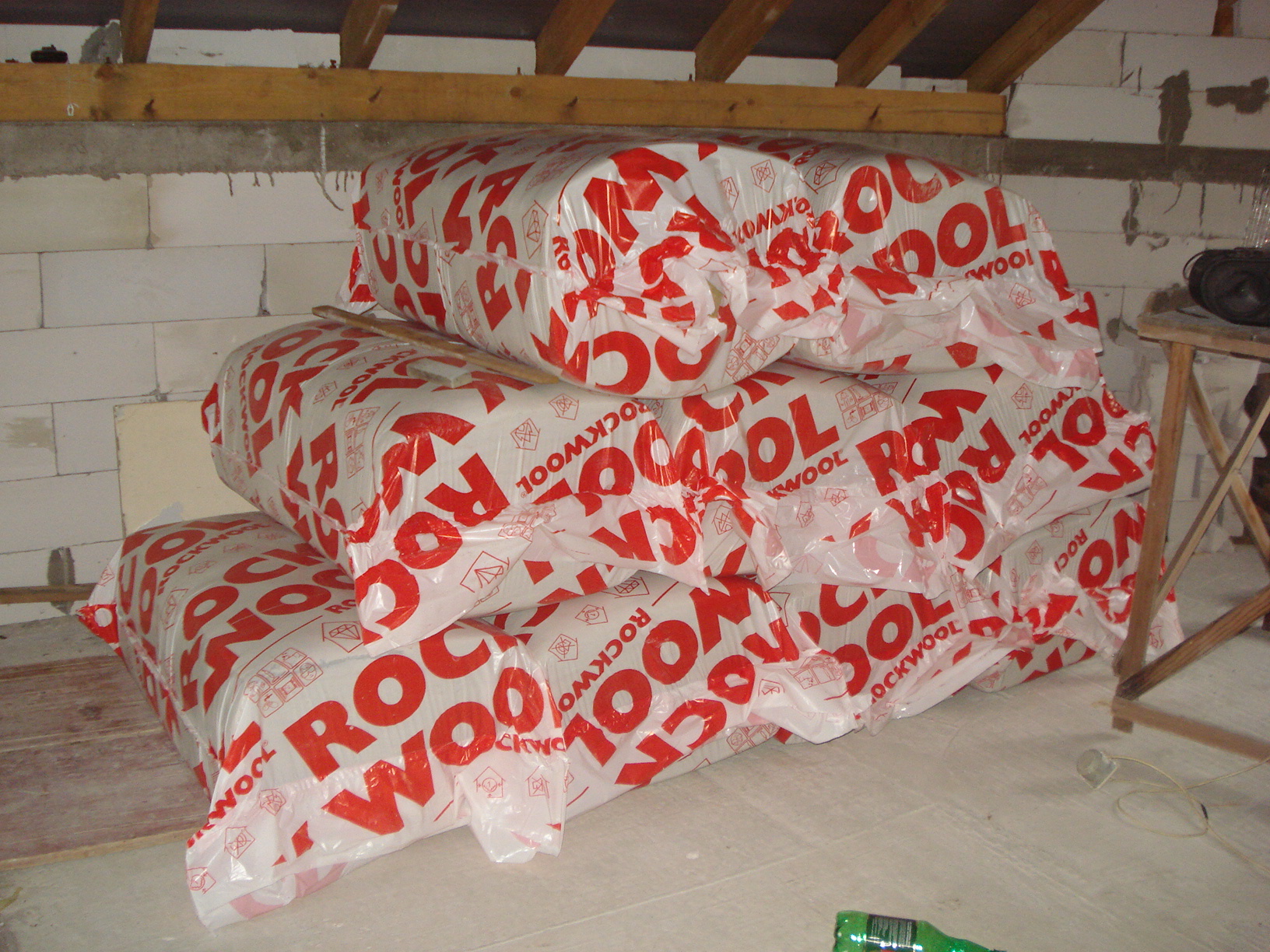

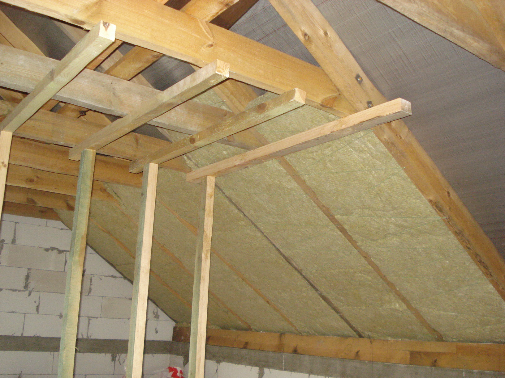

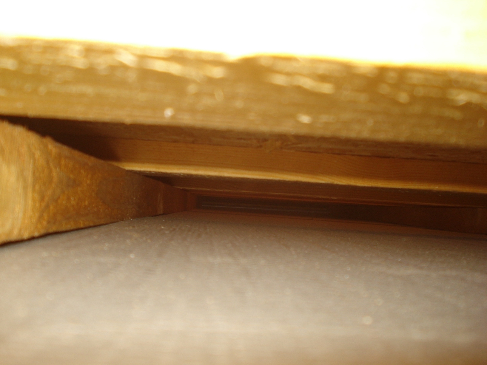

Ольга_1979 Опубліковано: 3 листопада 2012 Автор Поділитись Опубліковано: 3 листопада 2012 теперь по утеплению крыши перед гидробарьером у нас идет вентзазор, который выходит под конек. По совету форумчан - Игорёхи и termosam, спасибо им , дабы исправить ошибку (не использовали СД мембрану) далее будем отступать 5 см от гидробарьера .. укладывать утеплитель 100, потом ещё раз утеплитель 50 + брусок и СД мембрана. Вроде правильно написала Получается в итоге крыша, начиная с сверху: 1. шинглас 2. подкладочный ковер 3. ОСБ 4. шилевка 5. контрбрус 6. вентзазор 7. гидробарьер 8. вентзазор 5см 9. утеплитель 100 (в плитах - плотно укладывается между стропилами) 10. утеплитель 50 + брусок 11. СД мембрана Пока не начали утеплять, может у кого то будут замечания, пишите Посилання на коментар Поділитися на інших сайтах More sharing options...
Игореха Опубліковано: 3 листопада 2012 Поділитись Опубліковано: 3 листопада 2012 потом ещё раз утеплитель 50 + брусок и СД мембрана. Вроде правильно написала Пишем Не СДМ внизу пирога используется, а паробарьер Ну и струнку бы не мешало натянуть для ограничения зазора между утеплителем и гидробарьером. Вентзазор, который между утеплителем и гидробарьером, точно имеет свободные продухи внизу на свесе и вверху под коньком? 2 Посилання на коментар Поділитися на інших сайтах More sharing options...
Ольга_1979 Опубліковано: 4 листопада 2012 Автор Поділитись Опубліковано: 4 листопада 2012 (змінено) Пишем Не СДМ внизу пирога используется, а паробарьер Ну и струнку бы не мешало натянуть для ограничения зазора между утеплителем и гидробарьером. Вентзазор, который между утеплителем и гидробарьером, точно имеет свободные продухи внизу на свесе и вверху под коньком? Вентзазор точно и снизу и сверху под конек выходит. Так а СД мембрану надо? или вместо нее в этом случае уже - паробарьер? Змінено 4 листопада 2012 користувачем Ольга_1979 Посилання на коментар Поділитися на інших сайтах More sharing options...
Игореха Опубліковано: 4 листопада 2012 Поділитись Опубліковано: 4 листопада 2012 Вентзазор точно и снизу и сверху под конек выходит Просто изначально у вас была схема с одним верхним вентзазором. Теперь появился второй нижний. Т.к. нижний изначально не был предусмотрен, то открыть второй выход - может представлять некоторые технологические трудности. Может покажете как он реализован сейчас в коньке, чтобы не сделать ошибку Добавлено через 6 минут Так а СД мембрану надо? или вместо нее в этом случае уже - паробарьер? Похоже, вы все же не до конца разобрались с принципом работы всех пленок в кровельном пироге ;) Мембранна располагается всегда над утеплителем. Ее функция - выводить пар из утеплителя в вентзазор. У вас сверху ГБ. Следовательно, через ГБ пар не сильно выйдет в вентзазор. Поэтому вы реализуете функцию СДМ двумя компонентами. 1. Второй вентзазор, чтобы влага из утеплителя выходила в этот вентзазор. 2. ГБ. Его функция только одна - не дать попать внешней влаге (протечки, возможный конденсат под обрешеткой) в утеплитель. Снизу утеплителя, вне зависимости от верхнего пирога ВСЕГДА ставится паробарьер. Его функция - не дать водяному пару попасть из помещения в утеплитель. 1 Посилання на коментар Поділитися на інших сайтах More sharing options...

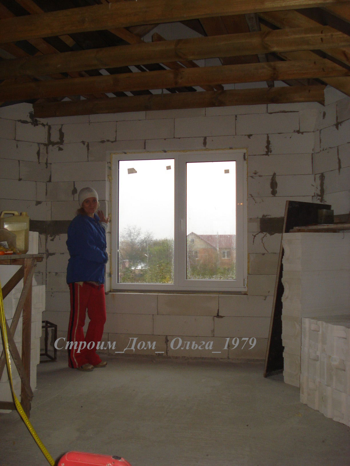

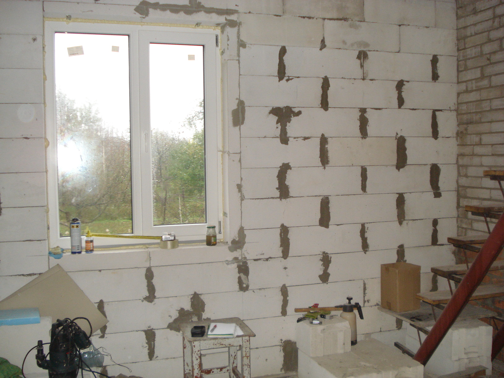

gala-la Опубліковано: 4 листопада 2012 Поділитись Опубліковано: 4 листопада 2012 Добрый день! С интересом прочитала вашу ветку. Как вы решили проблему с окном, которое меньше на 4 см? Посилання на коментар Поділитися на інших сайтах More sharing options...
Ольга_1979 Опубліковано: 5 листопада 2012 Автор Поділитись Опубліковано: 5 листопада 2012 Добрый день! С интересом прочитала вашу ветку. Как вы решили проблему с окном, которое меньше на 4 см? Добрый день. Вот фото этого окна - сверху и справа докладывали газоблоки Посилання на коментар Поділитися на інших сайтах More sharing options...
gala-la Опубліковано: 5 листопада 2012 Поділитись Опубліковано: 5 листопада 2012 Прикольно получилось! Рада, что все обошлось. Считаю, что от ошибки и человеческого фактора никто не застрахован (со всеми бывает), но, все-же, изготовитель окон поступил не порядочно по отношению к клиенту. Посилання на коментар Поділитися на інших сайтах More sharing options...

Игореха Опубліковано: 6 листопада 2012 Поділитись Опубліковано: 6 листопада 2012 Второй вентзазор снизу не имеет выхода а сверху уходит под крышу /\ . . Вот этот момент несколько не понял... Так он имеет выход (выход вентзазора - вверху. снизу - вход) или не имеет? Уходит под крышу... ничче не понял... Может фотки? Но вентзазор без входа, или без выхода - уже не вентзазор. Они должны быть. Посилання на коментар Поділитися на інших сайтах More sharing options...

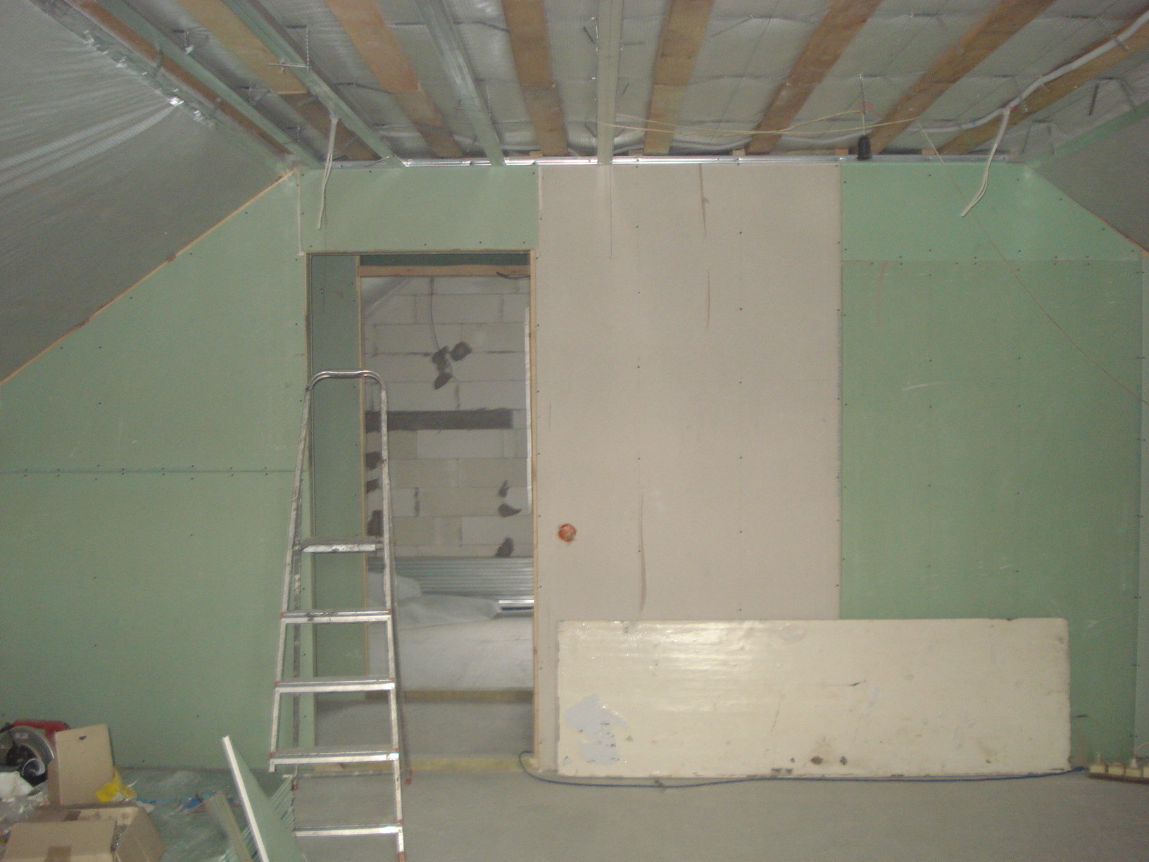

Ольга_1979 Опубліковано: 15 березня 2013 Автор Поділитись Опубліковано: 15 березня 2013 давно не заходила, не обновляла тему, не интересовалась вообще стройкой, искала работу и т.д. Читаю тут темы - строимся бюджетно, за одну з.п. и т.д. У нас на данном этапе стройки денег вообще не осталось :D но это ж не повод останавливаться :D По чуть чуть собирая, получается потихоньку подкупать материал и продолжать. Мы изначально были готовы к тому, что это долгострой, поэтому для меня то, что папа и брат делают своими руками на стройке после работы - уже бешеный темп Перед новым годом был куплен: -утеплитель (4300грн), -гипсокартон , подвесы, болты (3280 грн) на которые ушел остаток каких-либо сбережений. За зиму папа потихоньку использовал то, что было из материала в наличии. Я также в декабре нашла работу и потихоньку начала откладывать на следующий этап стройки В планах - утепление фасада, чтобы можно было с осени спокойно начинать внутренние работы. Итак, планы на весну и лето 2013: 1. пристроить веранду (газоблок есть и остатки разные для крыши+ конечно придется подкупать материал для крыши, но пока об этом даже думать рано, так как сперва надо хотя бы фундамент построить, а для этого тоже надо покупать много чего) 2. утеплить фасад (чтобы следующей зимой можно было внутренние работы начать делать) Далее я выложу фото, которые сделала зимой. После выходных выложу свежие фото, которые сделаю завтра, так как не приезжала туда около месяца, а у папы работа кипит Выкладываю пока фото без комментариев Посилання на коментар Поділитися на інших сайтах More sharing options...

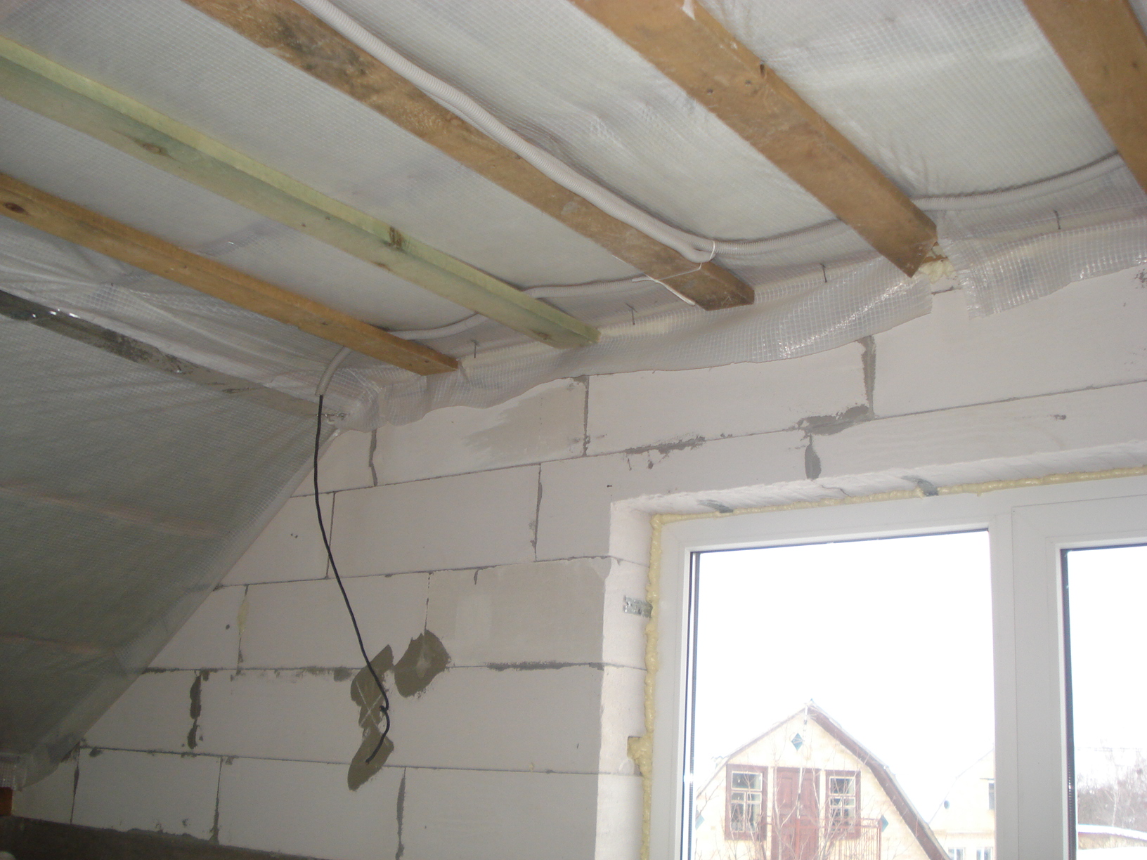

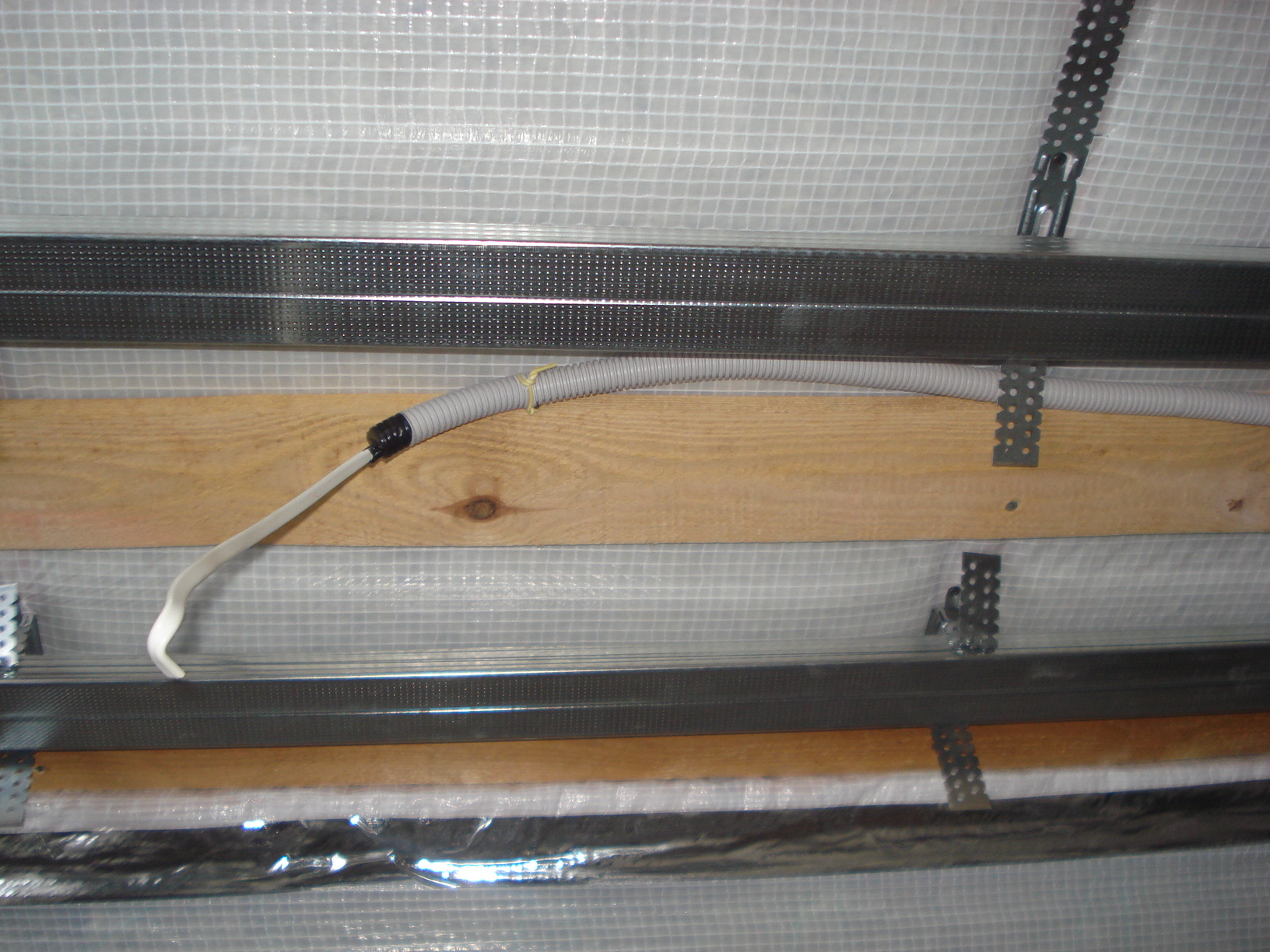

Ольга_1979 Опубліковано: 15 березня 2013 Автор Поділитись Опубліковано: 15 березня 2013 Фото утепления мансарды Посилання на коментар Поділитися на інших сайтах More sharing options...

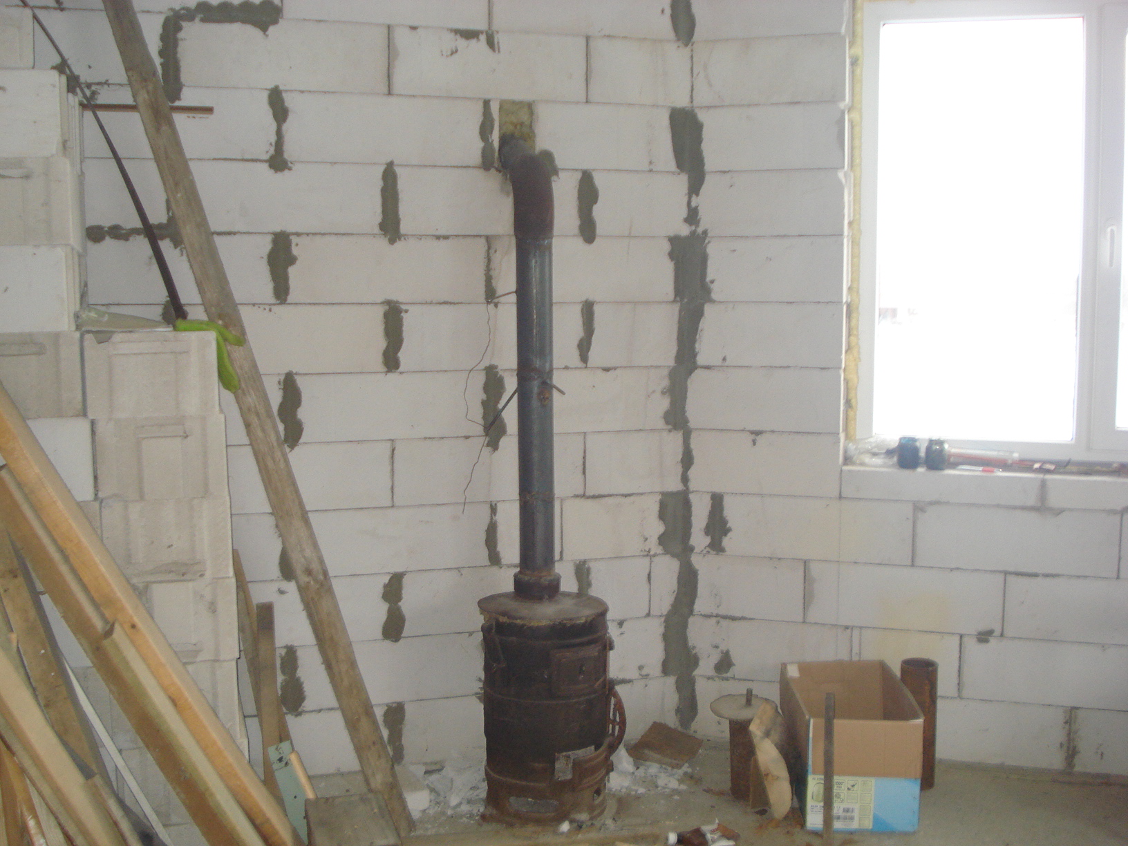

Ольга_1979 Опубліковано: 15 березня 2013 Автор Поділитись Опубліковано: 15 березня 2013 В комнате внизу папа установил буржуйку, чтобы не холодно было работать Посилання на коментар Поділитися на інших сайтах More sharing options...

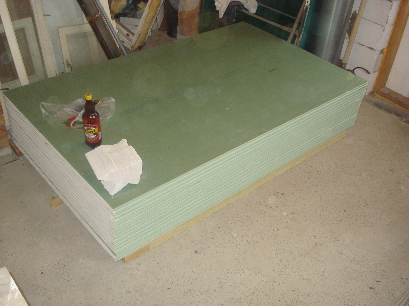

Махито Опубліковано: 15 березня 2013 Поділитись Опубліковано: 15 березня 2013 Ольга,доброе утро!!Наблюдаю за Вашей стройкой давно...молодцы,что сами строитесь.У меня возник один вопрос....с гипсокартоном ничего не случится если его монтировать в неотапливаемый дом....?Буржуйка ведь не постоянно греет...Спрашиваю,т.к. сами в этом году хотим гипсокартоном зашивать, а отопление будет аж весной след. года. Посилання на коментар Поділитися на інших сайтах More sharing options...
Ольга_1979 Опубліковано: 15 березня 2013 Автор Поділитись Опубліковано: 15 березня 2013 Ольга,доброе утро!!Наблюдаю за Вашей стройкой давно...молодцы,что сами строитесь.У меня возник один вопрос....с гипсокартоном ничего не случится если его монтировать в неотапливаемый дом....?Буржуйка ведь не постоянно греет...Спрашиваю,т.к. сами в этом году хотим гипсокартоном зашивать, а отопление будет аж весной след. года. Я не в курсе, но папа консультировался по гипсокартону с человеком, который руководит именно такими работами в одной компании, он приезжал к нам и смотрел на месте все. Я спрошу у папы и отпишусь после выходных Посилання на коментар Поділитися на інших сайтах More sharing options...
letva Опубліковано: 15 березня 2013 Поділитись Опубліковано: 15 березня 2013 ..с гипсокартоном ничего не случится если его монтировать в неотапливаемый дом...а что может случится с гипсом? это тоже самое что и гипсовая штукатурка только в листах))) делайте смело... главное если будите клеить листы то температура внутри должна быть с плюсом. Посилання на коментар Поділитися на інших сайтах More sharing options...

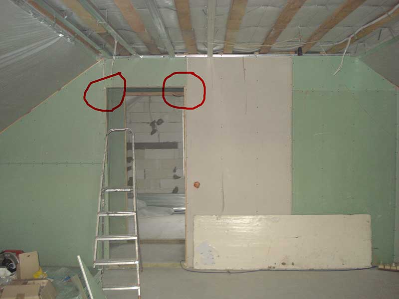

sov1178 Опубліковано: 15 березня 2013 Поділитись Опубліковано: 15 березня 2013 Добрый день! Гипсокартон в углах проемов нужно делать без стыков. Т.е. в этих местах нужно использовать цельные куски в форме буквы "Г", иначе возможно в появление трещин в этих местах. Удачного нового строительного сезона! 3 Посилання на коментар Поділитися на інших сайтах More sharing options...

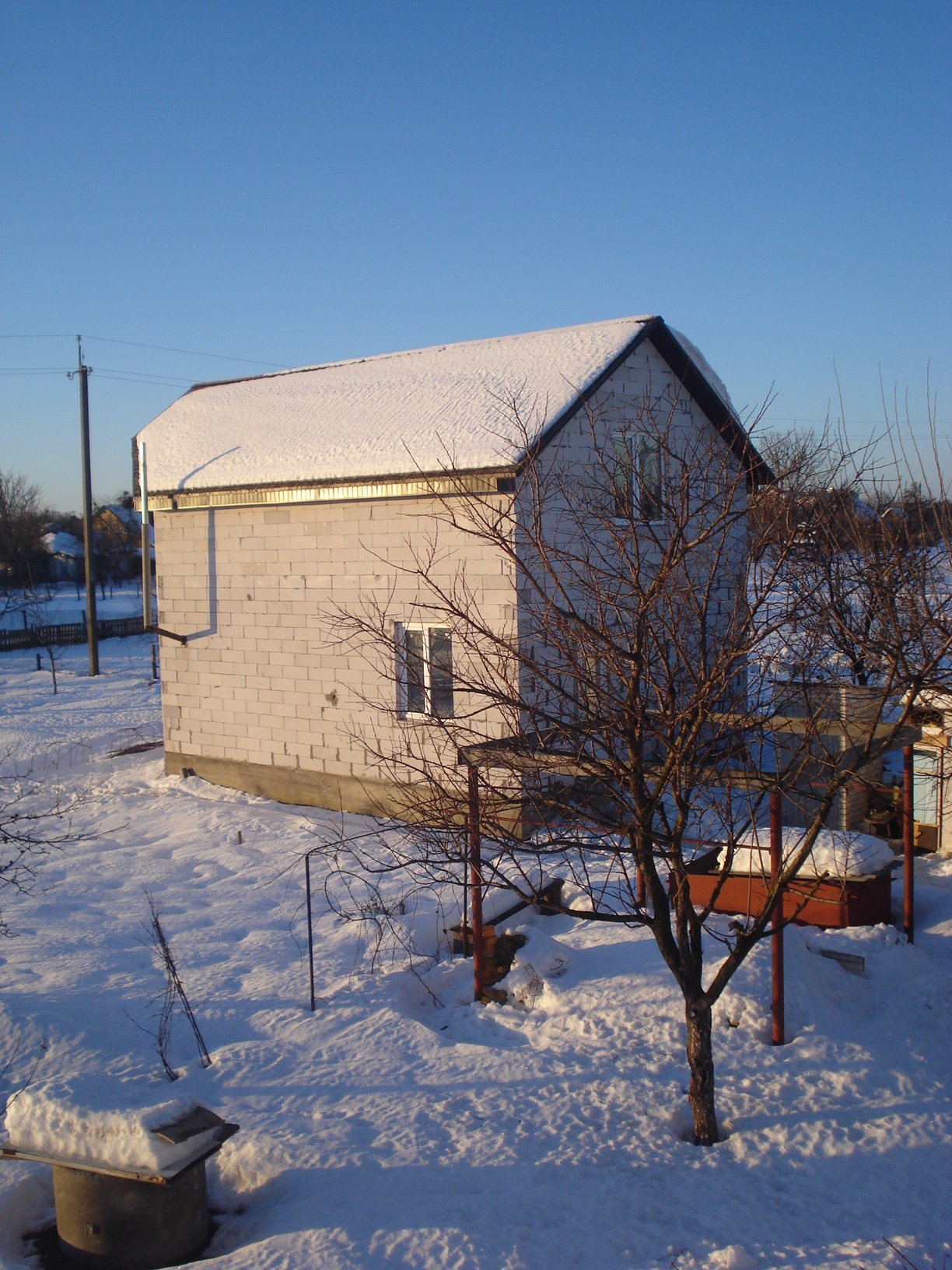

Ольга_1979 Опубліковано: 17 березня 2013 Автор Поділитись Опубліковано: 17 березня 2013 Отличный компактный уютный проект. Удачи Вам Ольга в стройке. Где взяли проект, сейчас ищу для себя, небольшой до 120м, может что посоветуете. Спасибо План дома рисовали сами Вот на выходных походила ))) вроде маленький такой ) в то же время комнаты больше, чем в квартире в Киеве. И конечно понимаю, что и затраты были бы в разы больше, если бы площадь дома была больше. п.с. напомню, что строюсь я пока одна, без мужа рассчитывать кроме как на папу и брата не на кого. А финансы на данный момент - все, что могу отложить с зарплаты.. а это просто смешные суммы, как для стройки. Добавлено через 2 минуты Ольга,доброе утро!!Наблюдаю за Вашей стройкой давно...молодцы,что сами строитесь.У меня возник один вопрос....с гипсокартоном ничего не случится если его монтировать в неотапливаемый дом....?Буржуйка ведь не постоянно греет...Спрашиваю,т.к. сами в этом году хотим гипсокартоном зашивать, а отопление будет аж весной след. года. Гипсокартон весь водостойкий. Потолок, откосы, перегородки - везде крепления профилей каждые 40 см. Шурупы на расстоянии 15 см. Добавлено через 2 минуты Добрый день! Гипсокартон в углах проемов нужно делать без стыков. Т.е. в этих местах нужно использовать цельные куски в форме буквы "Г", иначе возможно в появление трещин в этих местах. Удачного нового строительного сезона! Бруски в перегородках 50х75, а не профиль, папа гарантирует мне 100% что не будет трещин :DЖ-) Посилання на коментар Поділитися на інших сайтах More sharing options...
