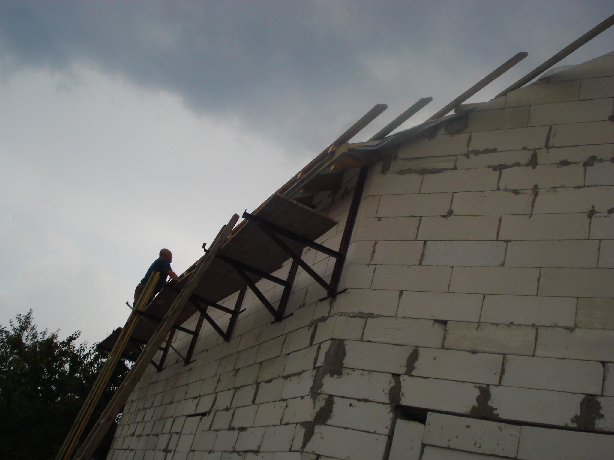

Ольга_1979 Опубліковано: 12 червня 2012 Автор Поділитись Опубліковано: 12 червня 2012 потихоньку строимся, птенцы уже выросли и улетели 2 Посилання на коментар Поділитися на інших сайтах More sharing options...

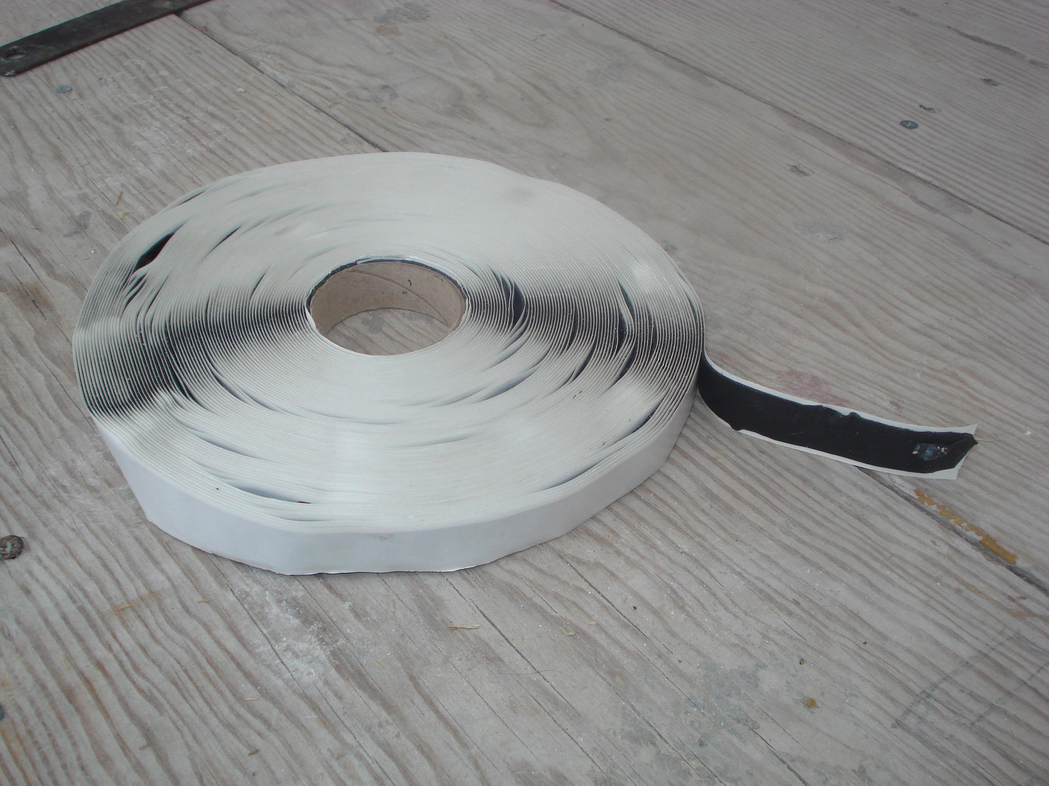

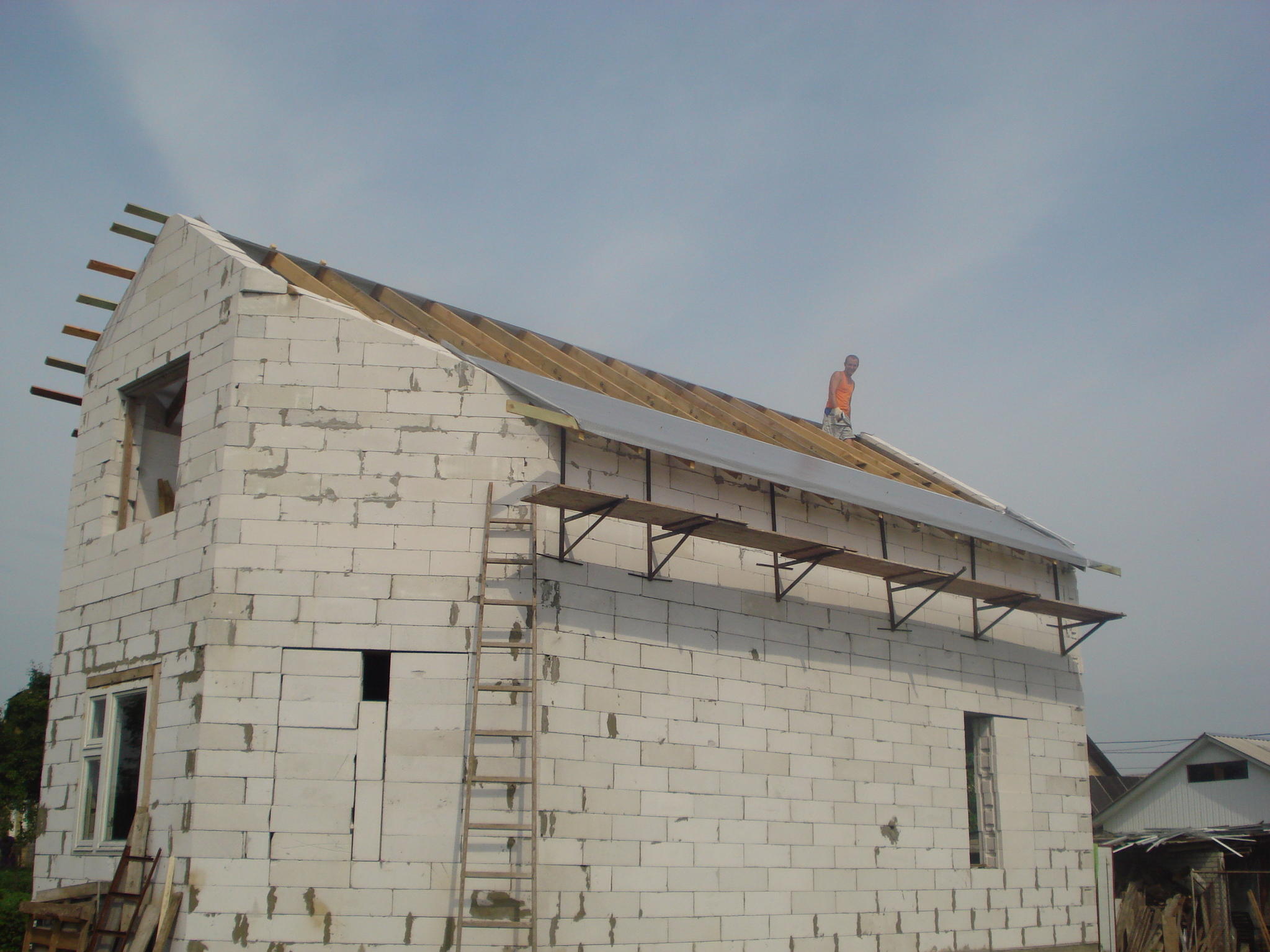

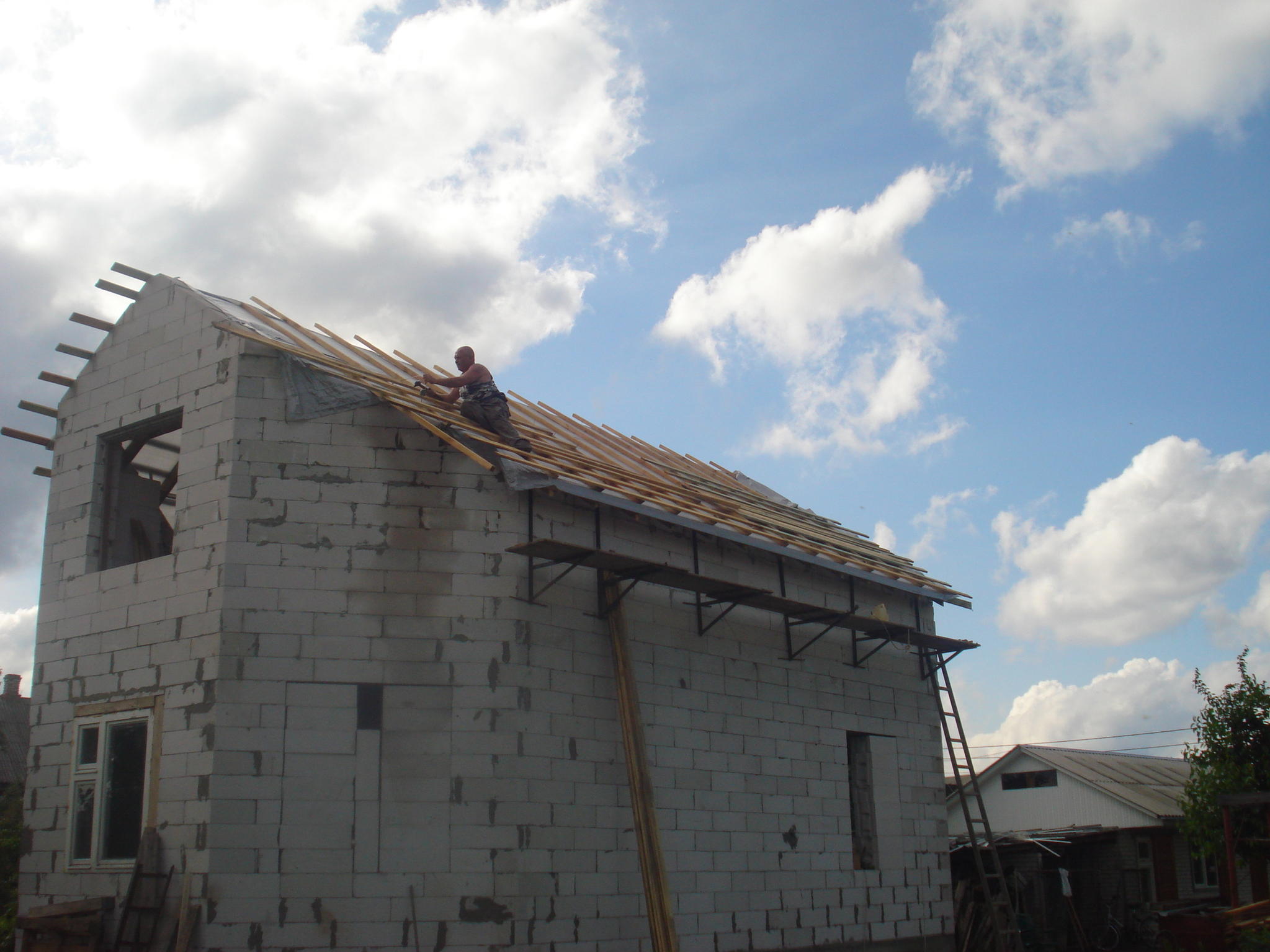

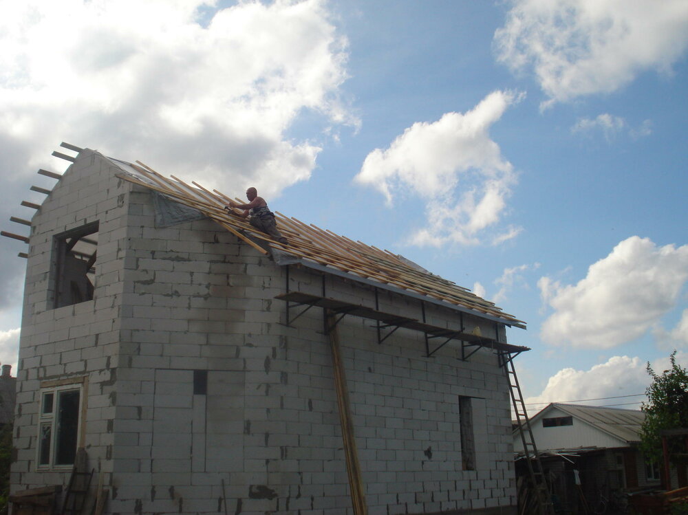

Ольга_1979 Опубліковано: 12 червня 2012 Автор Поділитись Опубліковано: 12 червня 2012 (змінено) докупили: скотч К-2 (186 грн, ээээ как бы поприличнее оставить о нем отзыв... очень непонравилось качество, плохо отклеивался ), докупили грибок для трубы с ванной и кухни (хватит ли одного? мы расчитываем, что хватит, в Эпицентре нам не смогли ответить), торцовые планки и капельники. 10 июня папа морально страдая (да и физически не легко), что он на крыше а не в лодке в день открытия сезона, добивал шилевку. Зато 11 июня мы его увидели только к вечеру и с уловом. Змінено 12 червня 2012 користувачем Ольга_1979 Посилання на коментар Поділитися на інших сайтах More sharing options...

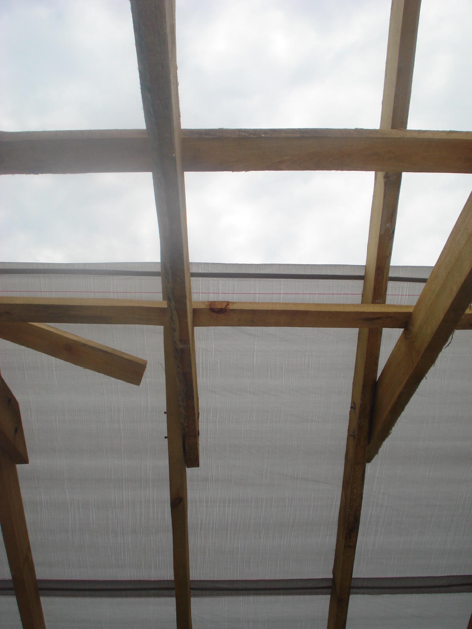

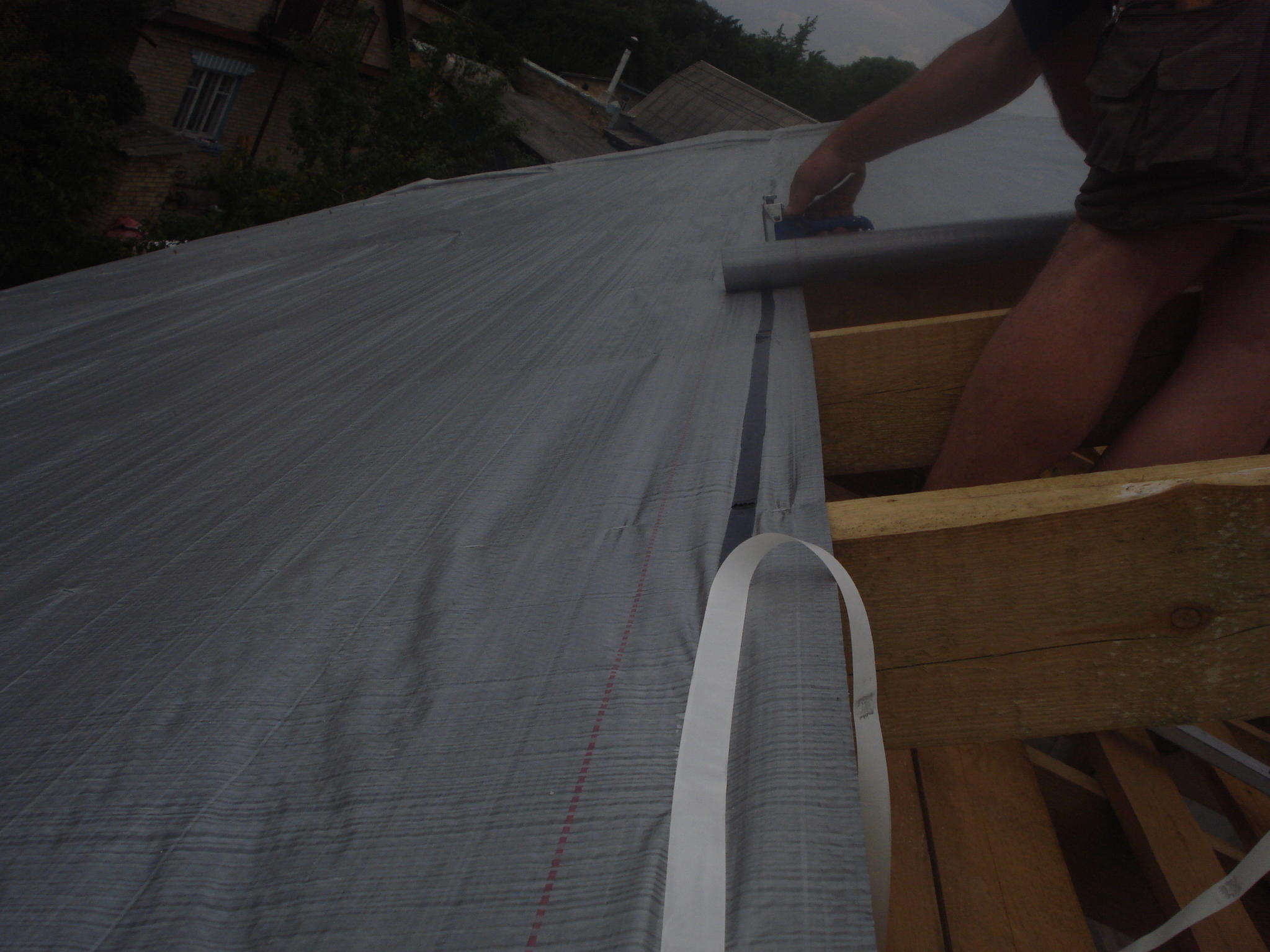

sov1178 Опубліковано: 12 червня 2012 Поділитись Опубліковано: 12 червня 2012 А что за пленку по стропилам натянули? Что-то уж больно она не похожа на СД мембрану... Опишите кровельный "пирог", чтобы ошибок не наделали... Посилання на коментар Поділитися на інших сайтах More sharing options...
Ольга_1979 Опубліковано: 13 червня 2012 Автор Поділитись Опубліковано: 13 червня 2012 А что за пленку по стропилам натянули? Что-то уж больно она не похожа на СД мембрану... Опишите кровельный "пирог", чтобы ошибок не наделали... 1. стропила 50х150 2. гидробарьер 3. контрбрус 4. шилевка 5. ОСБ 6. подкладочный ковер (по краям по периметру мастика) 7. шинглас Посилання на коментар Поділитися на інших сайтах More sharing options...
sov1178 Опубліковано: 13 червня 2012 Поділитись Опубліковано: 13 червня 2012 1. стропила 50х150 2. гидробарьер 3. контрбрус 4. шилевка 5. ОСБ 6. подкладочный ковер (по краям по периметру мастика) 7. шинглас У Вас, как я понимаю, отапливаемая мансарда? Если так то продолжая Ваше описание, между стропил будет утеплитель, потом паробарьер, ну и разные отделочные дела: 0. паробарьер 1. стропила 50х150 + утеплитель 2. гидробарьер 3. контрбрус 4. шилевка 5. ОСБ 6. подкладочный ковер (по краям по периметру мастика) 7. шинглас Если я прав, то пленка там, где гидробарьер в конструкции Вашей крыши, должна пропускать пар, но защищать утеплитель от воды (не пропускать воду). Такое умеют делать различные супердиффузные мембраны, например, Изоспан АМ и т.п. Судя по картинке гидробарьер у Вас больно похож на Изоспан Д (а он является пароизолятором) - расскажите подробнее что это за пленка - в том месте, где она у Вас установлена, пленка должна пропускать пар (а то погниет все и утеплитель будет мокрый). Посилання на коментар Поділитися на інших сайтах More sharing options...

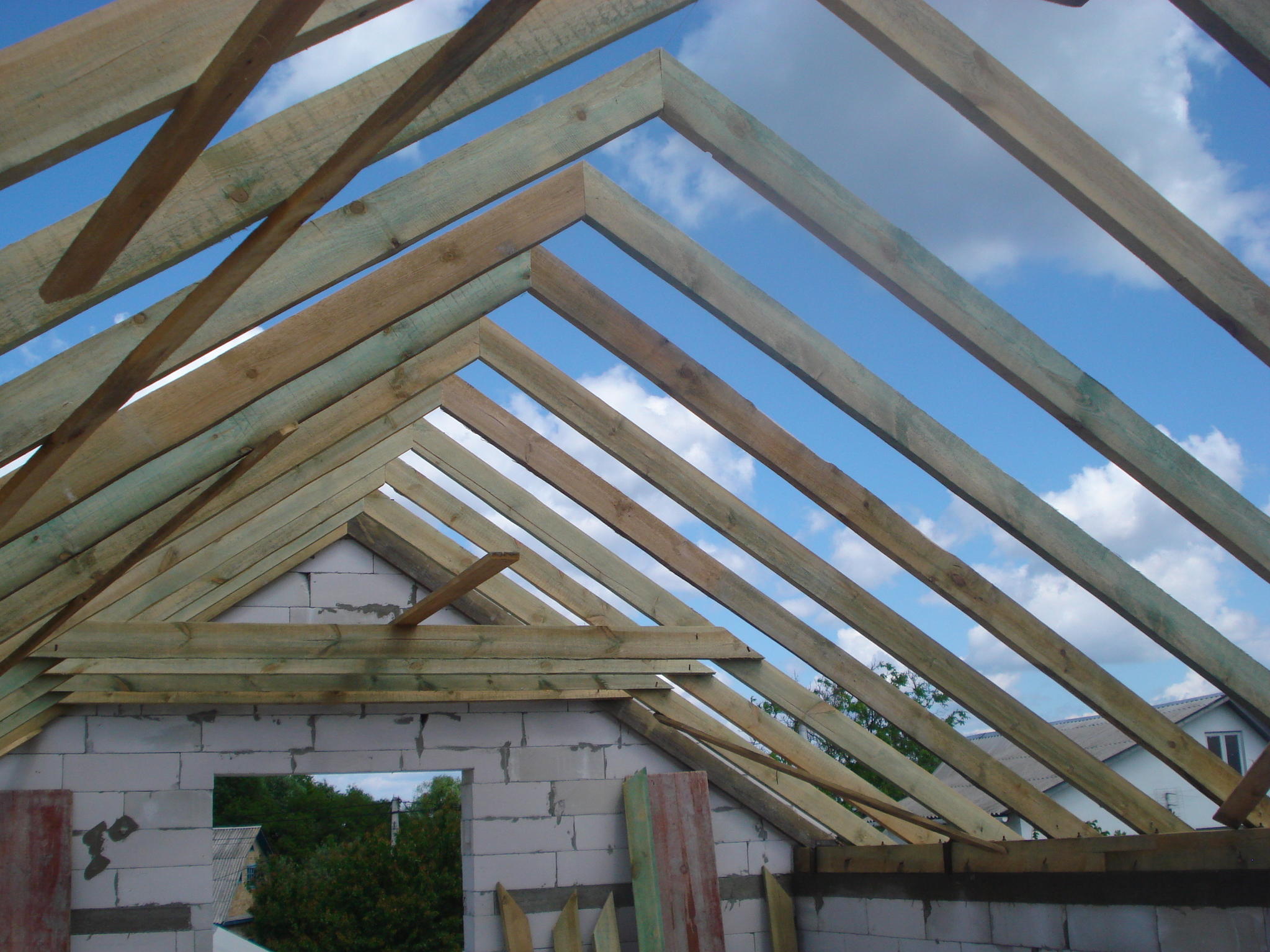

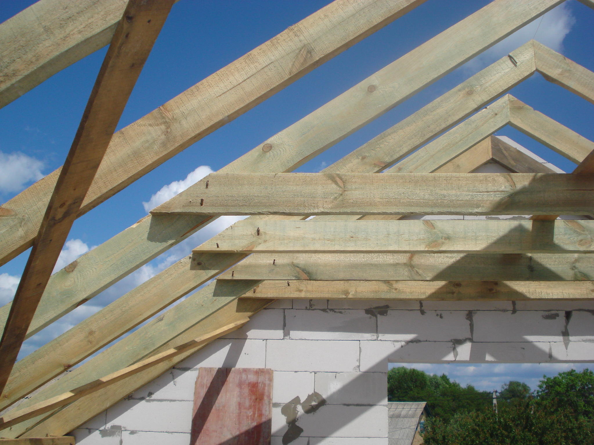

Игореха Опубліковано: 13 червня 2012 Поділитись Опубліковано: 13 червня 2012 Мне показалось, или у вас крайние стропила стоят практически вплотную к фронтонам? Посилання на коментар Поділитися на інших сайтах More sharing options...
Ольга_1979 Опубліковано: 13 червня 2012 Автор Поділитись Опубліковано: 13 червня 2012 Если я прав, то пленка там, где гидробарьер в конструкции Вашей крыши, должна пропускать пар, но защищать утеплитель от воды (не пропускать воду). Такое умеют делать различные супердиффузные мембраны, например, Изоспан АМ и т.п. Судя по картинке гидробарьер у Вас больно похож на Изоспан Д (а он является пароизолятором) - расскажите подробнее что это за пленка - в том месте, где она у Вас установлена, пленка должна пропускать пар (а то погниет все и утеплитель будет мокрый). Вы правы, на счет пленки надо уточнить, я не помню какая именно Посилання на коментар Поділитися на інших сайтах More sharing options...
Ольга_1979 Опубліковано: 13 червня 2012 Автор Поділитись Опубліковано: 13 червня 2012 Мне показалось, или у вас крайние стропила стоят практически вплотную к фронтонам? Если Вы имеете в виду то стропило, что я указала стрелкой на фото, то от него к фронтону сантиметров 5-10. Или Вы другое имели в виду? Посилання на коментар Поділитися на інших сайтах More sharing options...

Татьяна5 Опубліковано: 13 червня 2012 Поділитись Опубліковано: 13 червня 2012 Гидробарьер заменить на супердифузную мембрану 3 Посилання на коментар Поділитися на інших сайтах More sharing options...
Игореха Опубліковано: 13 червня 2012 Поділитись Опубліковано: 13 червня 2012 Если Вы имеете в виду то стропило, что я указала стрелкой на фото, то от него к фронтону сантиметров 5-10. Или Вы другое имели в виду? Ага Его. Ну раз 5-10, то нормально. Просто по одной предыдущей фотографии и по тени от стропилины на фронтоне, мне показалось что там и 1см нету Посилання на коментар Поділитися на інших сайтах More sharing options...
sov1178 Опубліковано: 13 червня 2012 Поділитись Опубліковано: 13 червня 2012 Гидробарьер заменить на супердифузную мембрану Вот и я про то... Посилання на коментар Поділитися на інших сайтах More sharing options...
Ольга_1979 Опубліковано: 14 червня 2012 Автор Поділитись Опубліковано: 14 червня 2012 Гидробарьер заменить на супердифузную мембрану Вот и я про то... вопрос, я ещё не уточнила на счет пленки, но боюсь если окажется что это не мембрана, то менять на нее уже никто не будет. Есть другое решение? внутри подшивать и утеплять будем уже в следующем году (у меня иссякли финансы ) Добавлено через 34 секунды На что папа ловит судака? на силикон Посилання на коментар Поділитися на інших сайтах More sharing options...
Игореха Опубліковано: 14 червня 2012 Поділитись Опубліковано: 14 червня 2012 Есть другое решение? внутри подшивать и утеплять будем уже в следующем году (у меня иссякли финансы ) Конечно есть. Отодвигать утеплитель от пленки на 30-40мм, организовывать дополнительный вентзазор между пленкой и утеплителем, в последствии наращивать стропила снизу контррейкой, либо допобрешеткой (предпочтительнее). Ведь толщину утеплителя вы не захотите сделать меньше на 30-40мм? ;) Теперь прикиньте оба варианта, и скажите "Да ну его к монахам - такие проблемы с дополнительным вентзазором!", и поменяйте пленку на мембранну ;):D Иначе ваш пирог должен быть таким 0. паробарьер 1А. Рейка 50мм + утеплитель 50мм 1. стропила 50х150 + утеплитель (100) 1Б. Вентзазор 30-50мм 2. гидробарьер 3. контрбрус 4. шилевка 5. ОСБ 6. подкладочный ковер (по краям по периметру мастика) 7. шинглас Добавлено через 5 минут Хотя... если вы уже успели сделать больше, чем просто обрешетка, то наверное теперь это именно ваш вариант (если конечно там именно гидрик, а не мембранна). Держу за вас кулаки ;) Узнавайте и развейте наши опасения Посилання на коментар Поділитися на інших сайтах More sharing options...
Ольга_1979 Опубліковано: 14 червня 2012 Автор Поділитись Опубліковано: 14 червня 2012 Конечно есть. Отодвигать утеплитель от пленки на 30-40мм, организовывать дополнительный вентзазор между пленкой и утеплителем, в последствии наращивать стропила снизу контррейкой, либо допобрешеткой (предпочтительнее). Ведь толщину утеплителя вы не захотите сделать меньше на 30-40мм? ;) Теперь прикиньте оба варианта, и скажите "Да ну его к монахам - такие проблемы с дополнительным вентзазором!", и поменяйте пленку на мембранну ;):D Держу за вас кулаки ;) Узнавайте и развейте наши опасения Папа с ночи на рыбалке, вот жду его, чтобы уточнить. И таки да, дело уже пошло дальше обрешетки, вчера они с братом уже ОСБ на одной стороне больше половины прикрутили. Все таки надеюсь, что папа учел момент с пропуском пара. Посилання на коментар Поділитися на інших сайтах More sharing options...

Ольга_1979 Опубліковано: 14 червня 2012 Автор Поділитись Опубліковано: 14 червня 2012 Дождалась. Спросила. Почитали вдвоем форум и гугл. У нас гидроизоляция. Решили будем делать дополнительный вентзазор, как тут посоветовали. Пароизоляцию покупать мембранного типа. А сейчас уже заканчивать то, что начали. Спасибо всем, кто обратил внимание на ошибку, хорошо что есть вариант исправить оставив гидроизоляцию. Посилання на коментар Поділитися на інших сайтах More sharing options...
Игореха Опубліковано: 14 червня 2012 Поділитись Опубліковано: 14 червня 2012 Дождалась. Спросила. Почитали вдвоем форум и гугл. У нас гидроизоляция. Решили будем делать дополнительный вентзазор, как тут посоветовали. Пароизоляцию покупать мембранного типа. А сейчас уже заканчивать то, что начали. Спасибо всем, кто обратил внимание на ошибку, хорошо что есть вариант исправить оставив гидроизоляцию. Пароизоляция мембранного типа... это куда? Под низ утеплителя? А зачем? И не забудьте, кроме самого вентзазора (который будет потом, вместе у степлителем) уже сейчас обеспечить доступ воздуха в этот вентзазор снизу и выход воздуха из вентзазора сверху. Очень внимательно посмотрите конструкции подобных пирогов, дабы потом не доделывать и не переделывать уже готовый конек и свес кровли 1 Посилання на коментар Поділитися на інших сайтах More sharing options...
