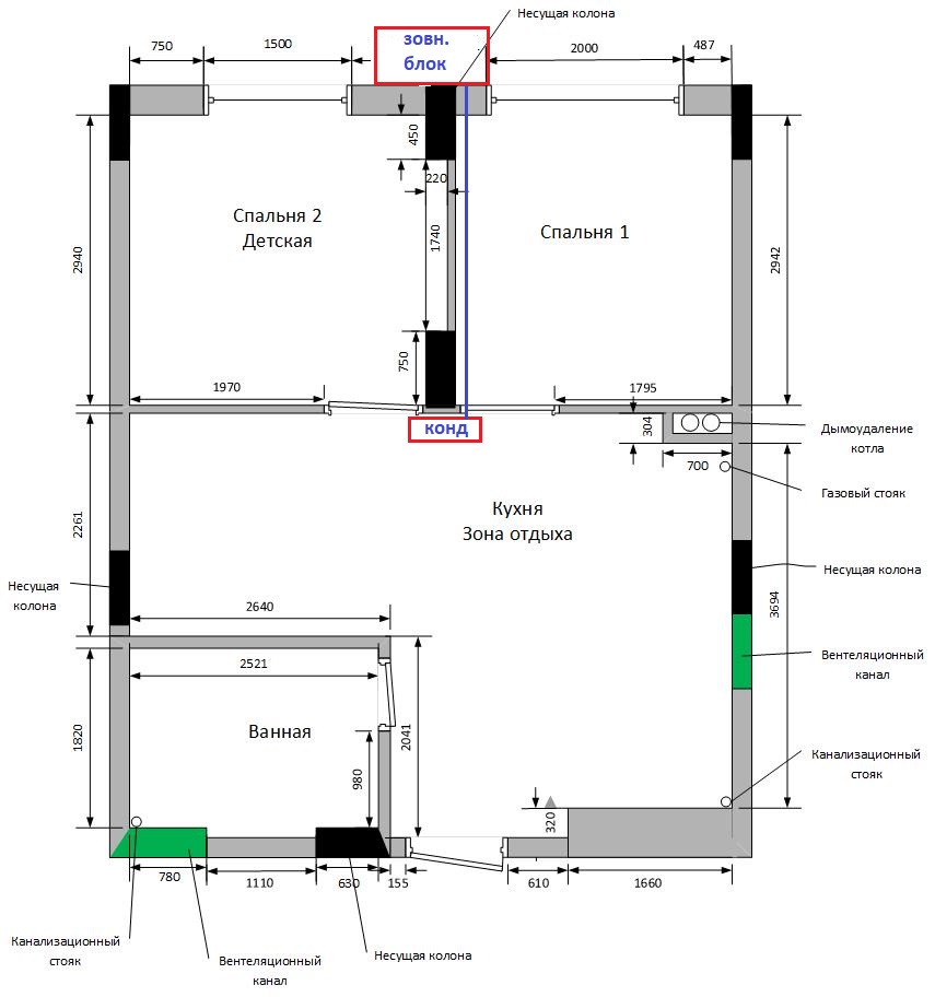

Порадьте будь ласка по розташуванню кондиціонера. Таким чином спальні будуть охолоджуватись ? Яка потужність потрібна 7, 9 ? Сторона південь-захід.
Можем посоветовать Купер Хантер если интересно Вам
Так, цікаво, а також по питанням вище
