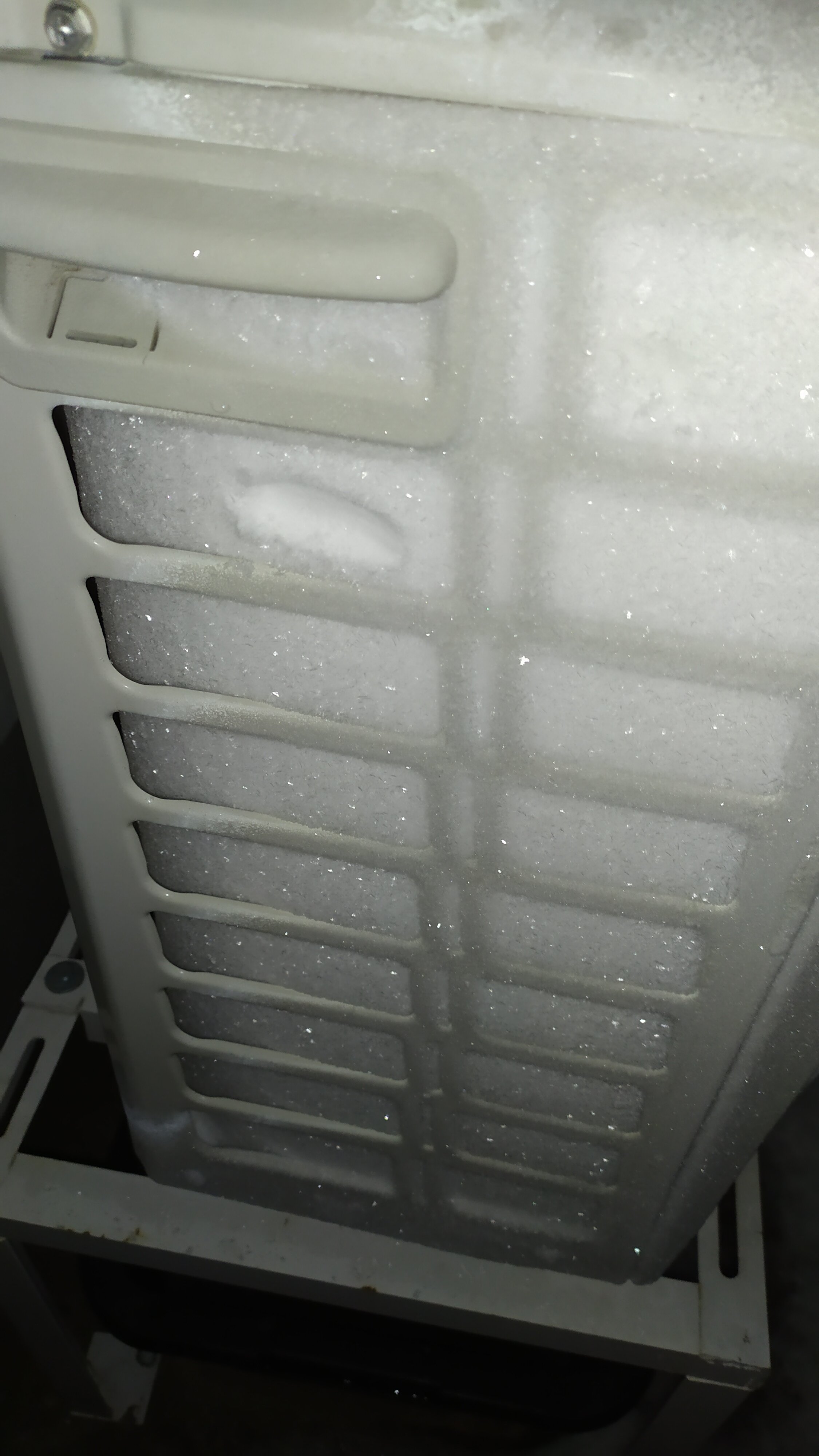

А какой допустимый размер шубы на внешнем блоке? Что-то меня тревожит обрастание мидеи мишин2 9ки. Утром было больше сантиметра и оно себе крутит, работая на 1/3 номинала. На выходных такое было, не выдержал перевел в режим холода и разморозил внешку. Соседняя ультима как только покрывается тонкой шубкой сразу уходит в оттайку.
В общем когда начинать паниковать? :)

учитывая что у тебя кондер можно не парится, там ничего не замерзнет
но поищи в сети или спроси у метров может признаются сервисный код для разморозки
у купера это поставить на +16 и потом в течении пяти секунд сделать +-+-+- и запустится принудительная оттайка

Вечером шубка подросла, перевёл в холод для оттайки. Буду завтра сервис задалбывать. Недостаток фреона может подобное давать?

Могу путать, но недостаток вроде дает нераномерное обмерзание
А он тепленьким еще дул в это время? И какие уставки были по задаче?
дул, пару дней как стоит +20 на авто скорости вентилятора.

Ну значит мозги решили что за бортом уже -20 он собственно сейчас так и работает и дает сор чуть больше единицы если по простому то греет компрессором

самое странное что жрет при этом 0,3 квт. Когда после разморозки включил обратно на тепло и поддал жарку - он раскрутился до 1,4 квт, что помоему его максимум. Т.е. может мозги думают что и так сойдет, потому что температура в помещении не падает (на самом деле в это время ж работает кондюк на первом, и теплый пол отдает свое через перекрытие)
очень может быть, но при включении после оттайки мой всегда разгоняется на дозволенный максимум и потом по ситуации снижает обороты и если успевает то остается тарахтеть если нет то старт стоп
но по поводу твоих переживаний пусть работает как может, в любом случае гарантия есть и в отличии от меня ЦО ты не разморозишь

Такого точно быть не должно. Он просто не уходит в оттайку видимо
Может датчик температуры на наружке гавкнулся
В любом случае в сервис надо, так ничего не сделаешь
Пообщался с продаванами. Сказали что если он не сможет уходить в оттайку то вывалится в ошибку и отключится. Поэтому нужно наблюдать - хе-хе. Функции принудительной оттайки с пульта в этой мидейке нету, можно включать на охлаждение, хи-хи. Будем наблюдать, что уж. Обрастет в следующий раз включу на максимум и буду ждать когда отрубится и опять стучать в те двери откуда мне радостно продали этот кондиционер :)
Что значит "не сможет"?
Если у него датчик температуры сдох то он "может", но "не хочет". Считает что на улице тепло

Так не должно быть.
Оттайка каждый час если сдох датчик.
Если датчик рабочий он должен видеть (дельту на пауке или по конденсации)
У Вас обмерзает испаритель и начинает греется компрессор-темп пара (контроллер видит это и скидывает обороты и держит свои 65-70градусов)...
ЗЫ. Так обмерзуть мог только в метель, прямое попадание. И лёд мог замёрзнуть на ламелях....
Ось вам на мішшин 2 примусова відтайка.
Шуба така може бути і нормою. Важко судити.
Режим принудительного размораживания/оттайки (ТОЛЬКО для бытовых инверторных сплит-систем MIDEA) :
• Обесточьте систему, подайте питание.
• Нажмите кнопку AUTO / COOL 1 раз- включится режим "AUTO"
• Нажмите кнопку AUTO / COOL ещё 1 раз- включается режим FC "Принудительного охлаждения"
• Нажмите кнопку AUTO / COOL ещё 1 раз и после этого удерживайте ее в течение 5 секунд, загорится индикация режима оттайки "dF".
Для выхода из этого режима, если необходимо прекратить размораживание, необходимо:
• Выключить блок с ПДУ
• Нажать кнопку AUTO / COOL еще раз и удерживайте её в течение 5 секунд.

Обмерзання частково є нормою. І визначити чи обмерзання є нормою чи наслідком неправильної кількості газу, чи ще якихось пробоем, дуже складно на око.
Моя позиція така: якщо працює, гріє, холодить, колись якось йде в відтайку, тощо, то не мішайте техніці працювати.
Але є пара моментів котрі я Вам опишу.
Перше:
Іноді так трапляється (в основному коли граються зі швидкістю вентилятора), що блок зовнішній так обмерзає, що сам не може відігрітися. Сервісники допомагають поливанням теплої води, тощо... І це норма. Якщо так трапилося, то його відігрівають і він далі працює як нічого і не було.
Друге:
Не порівнюйте. Обмерзання залежить від багатьох факторів. Наведу приклад. В людини висить два однакові кондиціонера, однакової потужності. Але один встановлено в кімнаті 14м.кв., а другий 24м.кв. От ці два кондиціонери вже абсолютно по різному будуть себе вести. Один може буть в шубі а другий ні. Може буть дуже різний час ухода в відтайку.
Загалом дуже важко, а мабуть і неможливо описати всі ці процеси в пості на форумі. Тому просто звертайтеся до фахівців, а ще краще в сервіс.
На сайті Midea бачив статтю, з якої можна зрозуміти, що обмерзання товщиною до 1см є нормою.
