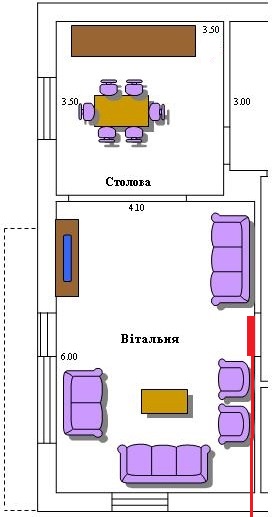

Прошу совета по подбору мощности кондиционера (18 или 24) и месту установки внутреннего блока кондиционера (к сообщению #4368).
Имеется два помещения:
1) гостиная 6.00*4.10=24.6 кв.м при потолках 2.75 м с балконным и оконными блоками около 7 кв.м на юг (слева, пунктиром указан балкон верхнего этажа) и 1.8 кв.м на восток (снизу) со шторами; под наружной стеной - невысокая тумба с телевизором; мягкая мебель и журнальный столик узнаваемы; справа - коридор и санузел;
2) столовая 3.5*3.5=12.25 кв.м при потолках 2.75 м с оконным блоком 2.0 кв.м на юг (слева) со шторами; под наружной стеной - стенка высотой 2.20 м; обеденный стол и стулья узнаваемы; справа - кухня;
3) между гостиной и столовой арка 2.30*2.40 м (В*Ш).
Красной стрелкой в правом верхнем углу столовой указано возможное место монтажа внутреннего блока по одной из двух прилегающих стен. Есть сомнения насчёт эффективности такого расположения для гостиной.
Буду благодарен за любые советы.

В качестве альтернативы решил рассмотреть вариант размещения внутреннего блока над дверью из гостиной в коридор и трассой под самым потолком за багетом и наружным блоком сразу на выходе с восточной стороны дома. Возникли вопросы:
1. Какой диаметр трассы у 18 модели для расчёта размера штробы? (Хочу сделать сам, так как в комнате только недавно закончили ремонт).
2. Будет правильно, если от багета до внутреннего блока идти под 45 градусов? Надо выйти на центр блока или можно на ближний край?
3. Какие могут быть нюансы, если выход трассы наружу дома получается на высоте порядка 4,5 м?
4. Надо ли на такой высоте делать решётчатую защиту для внешнего блока?
5. Можно пустить дренажную трубку по стене до земли?
Есть ещё такой вопрос: как организовать отток из дренажа, если внешний блок висит на высоте 4,5 м над отмосткой-дорожкой шириной 2 м возле входа в дом?

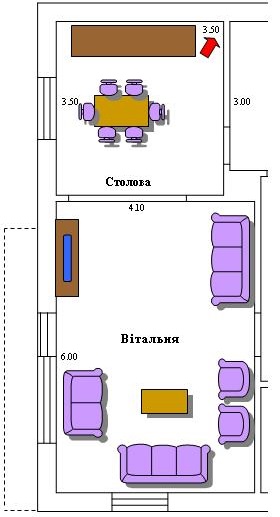

18ка
