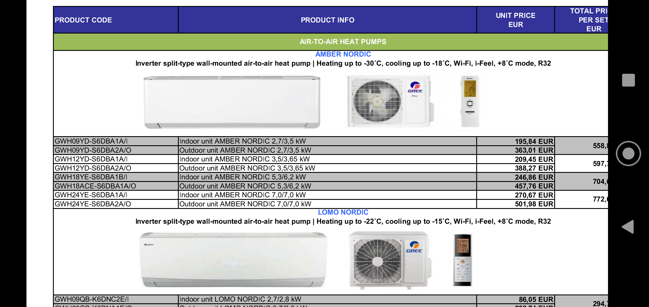

GWH24YE-S6DBA1A/I Indoor unit AMBER NORDIC 7,0/7,0 kW
GWH24YE-S6DBA2A/O Outdoor unit AMBER NORDIC 7,0/7,0 kW
704 EUR
А можно ссылку увидеть?
Латвия - 1404 Евро
Болгария - 1290
Испания - 1165
