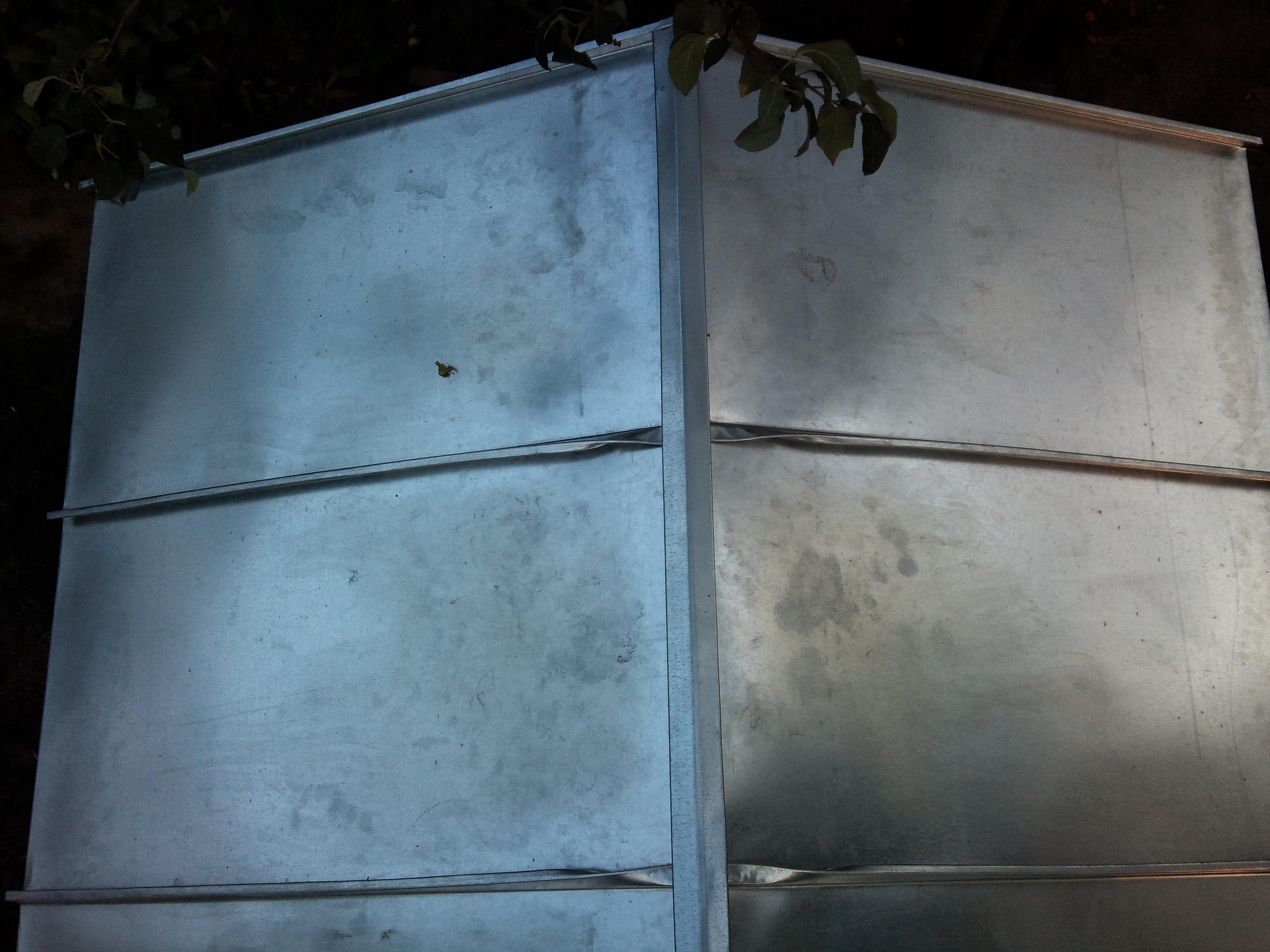

На такой углон только фальц ,можно с уплотнительной лентой, поверьте будет лучше чем металочерепица. Только обрешетку сплошную сделайте и вентиляцию обеспечте. Если не хотите просто оцинковку, возьмите крашенную жесть, только со временем ее подкрашивать придется.
Я у себя на хоз постройке сделал фальц из оцинковки и доволен
