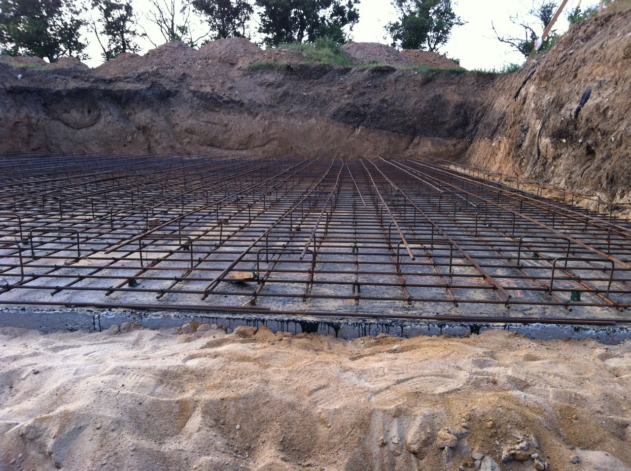

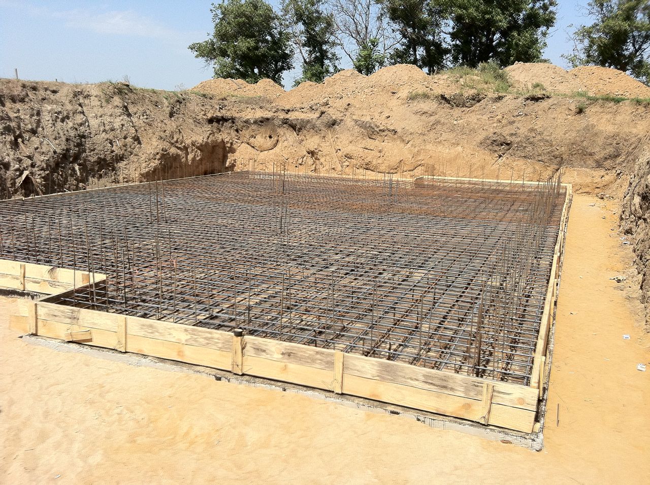

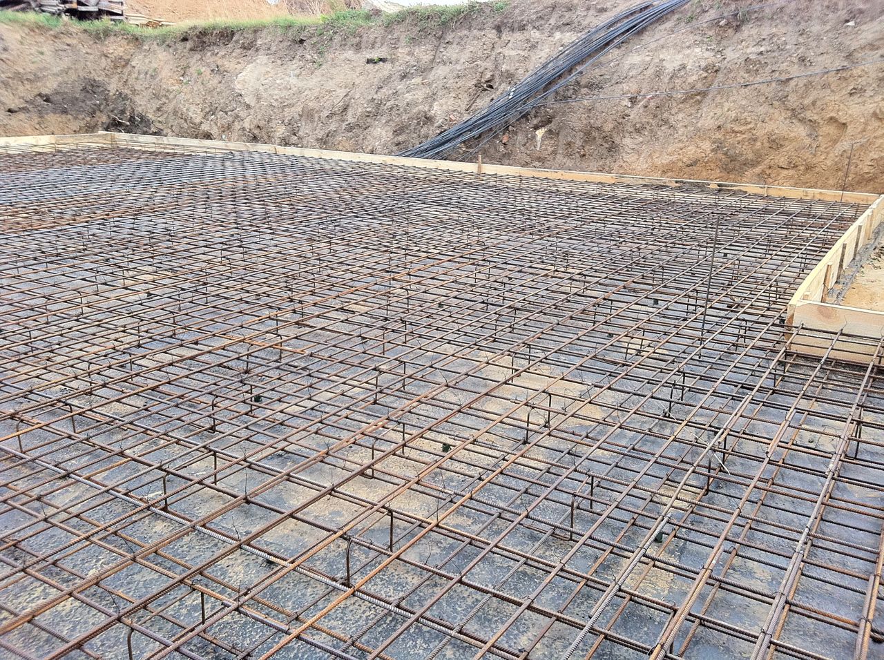

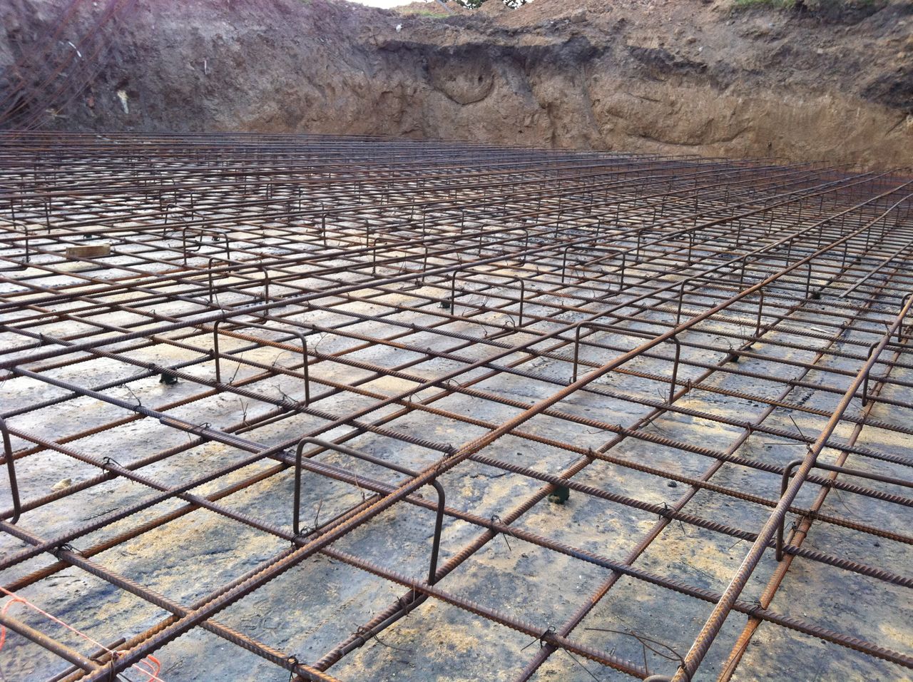

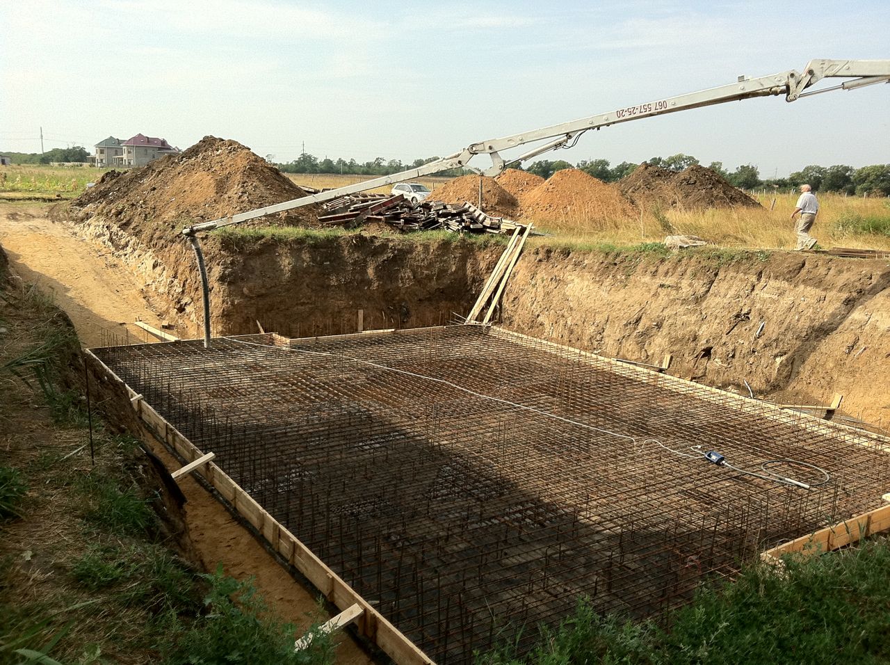

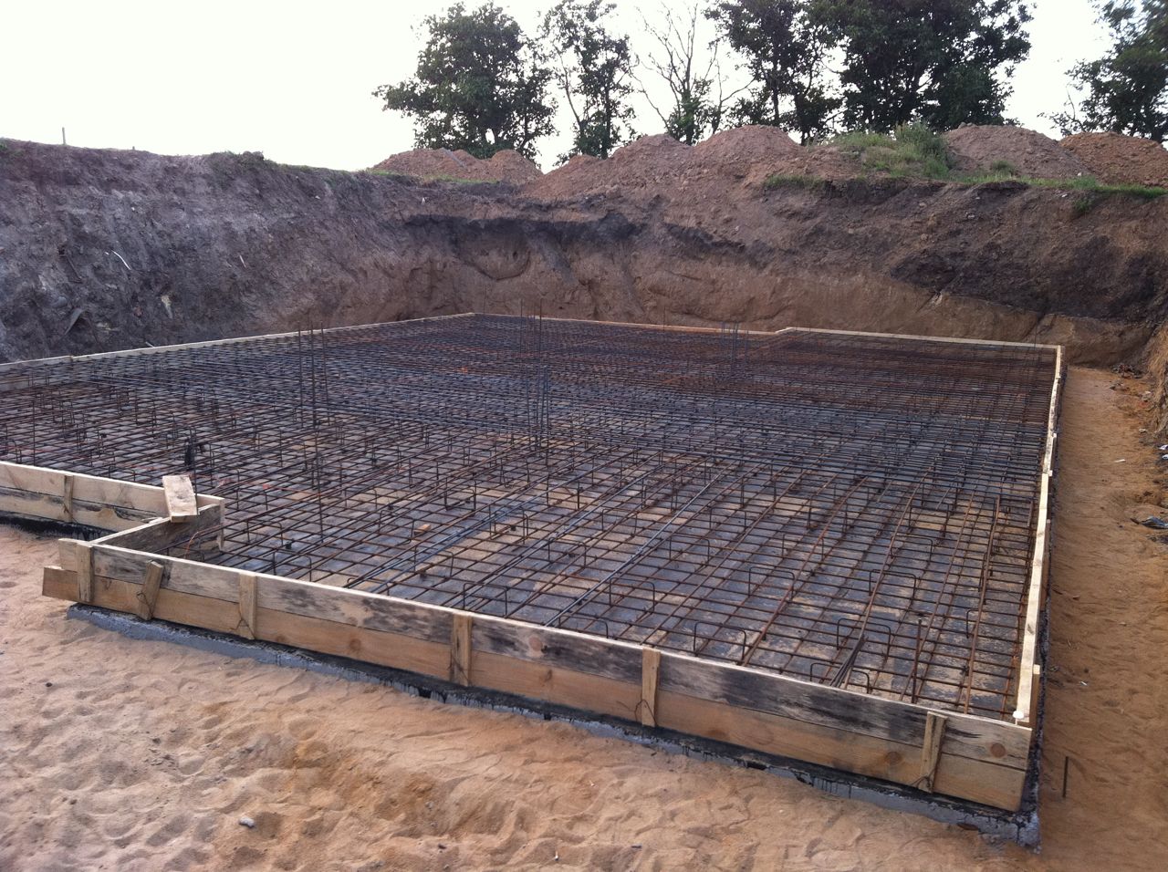

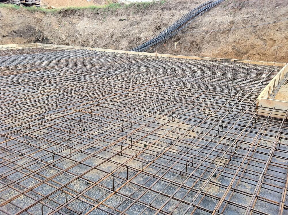

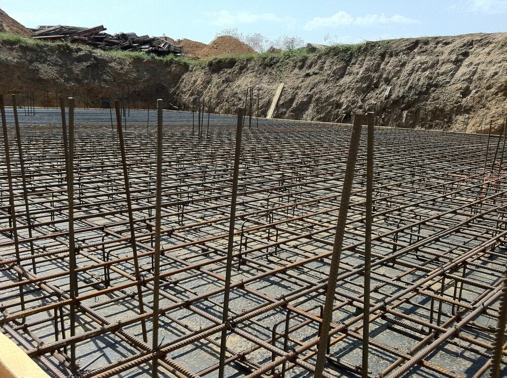

На сегодня идет вязка арматуры монолитной плиты. Начинали вязать арматуру с котлована кума. Походу оказалось, что в обоих проектах есть ошибки - неверно посчитаны объемы арматуры. Вообщем, пришлось все перепроверять и дозаказывать арматуру, надеюсь завтра ее привезут. Так в моем проекте не хватает 14 12-метровых ниток ф12 A400C, 3нитки ф10 А400С, 19ниток ф8 А400С, 3нитки ф8 А240С и 2нитки ф16. У кума нехватило аж 36 ниток ф12 и около 10 ф10. Поскольку его ленты начали вязать раньше моей плиты, то пришлось мне одолжить ему 28 ниток ф12. И теперь мне их не хватает чтобы закончить вязку фундаментной плиты:(
Короче жду завтра довоз арматуры. Заливку лент у кума и моей плиты решили синхронизировать и поначалу планировали на эту пятницу. Но испугались штормового предупреждения на четверг, боимся из-за погоды строители не успеют все закончить. Перенесли заливку на понедельник. Бетон М300 заказал на ЖБИ. А пока плита моя выглядит так:

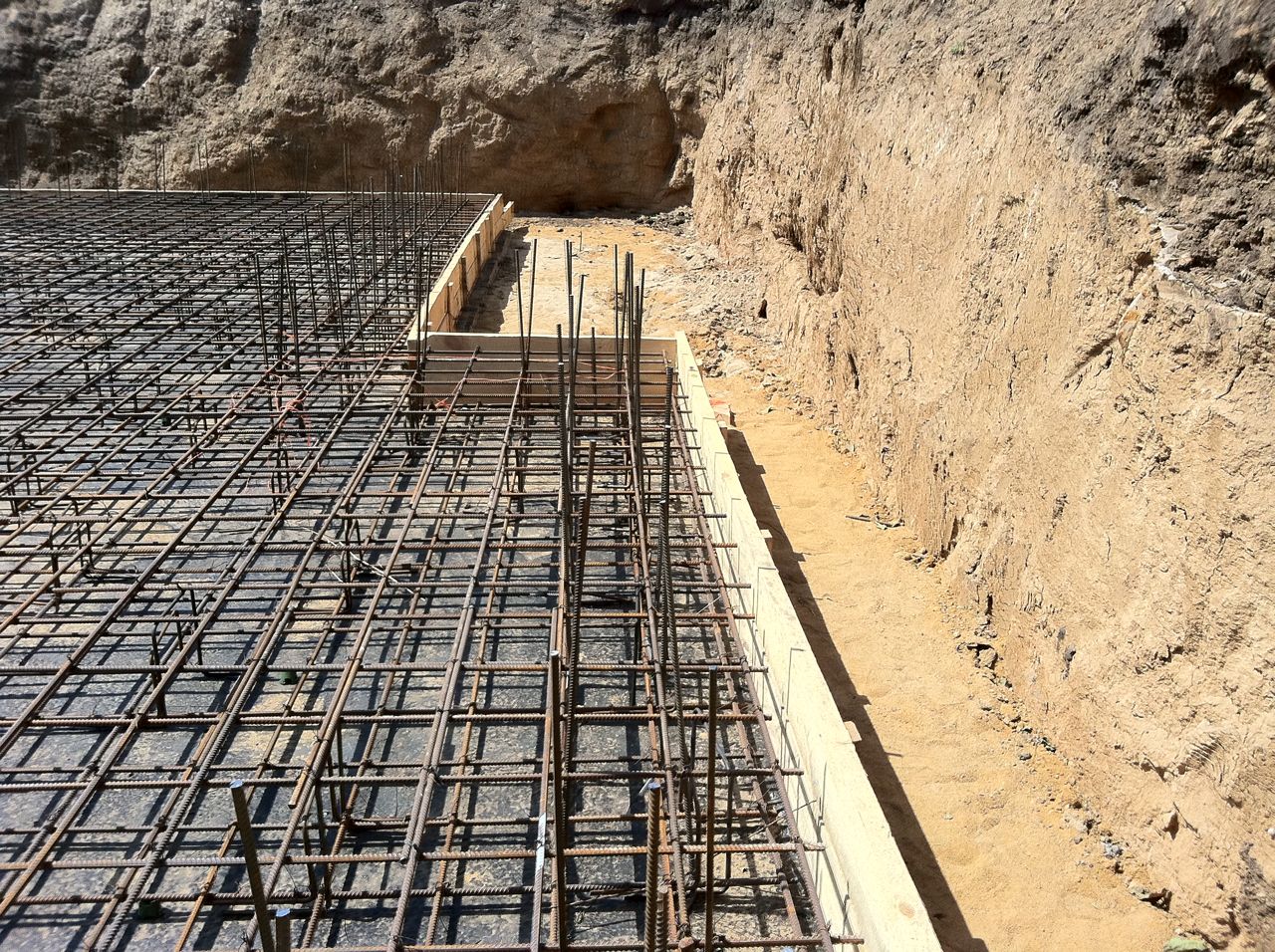

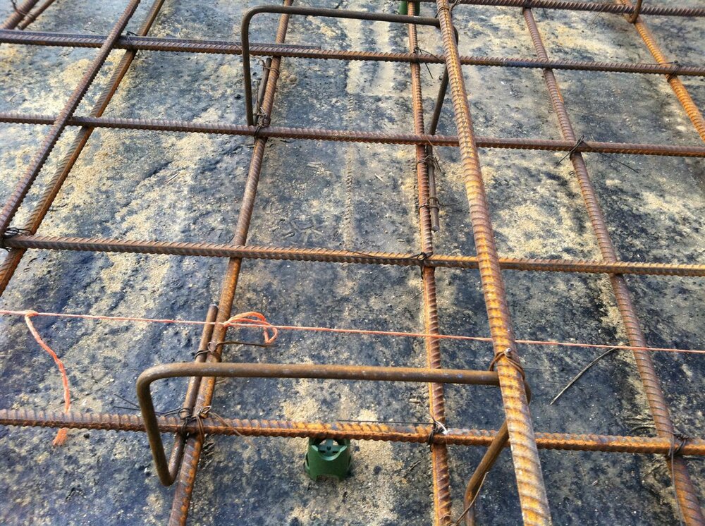

Вчера вечером(четверг) после работы подъехал на стройку посмотреть чего строители сделали за день. Как уже говорил, на понедельник заказал бетон и бетононасос. Стал фоткать как кум мой у себя проверяет размеры(на первом фото). Тут он начинает возмущаться, мол проектные размеры не выдержаны! Ну думаю: "у меня вроде тоже не похоже на проектные, нада промерять, а то больно много доски опалубочной возвышается над верхней сеткой арматуры". Так и есть! Верхняя сетка опущена от проектного положения на 4.5 - 6 см(второе и третье фото)!!!:evil: В тот момент я еще не подозревал на сколько это серьезно! Я не строитель, я программист, но родители мои оба строители - инженеры-конструкторы. Приехав домой и собираясь поужинать решил позвонить бате и узнать насколько проблема серьезная и можно ли так оставить. Как только описал ситуацию услышал в ответ страшные крики(батя мой голосистый :)). Вообщем я узнал что верхняя арматура работает на растяжение, создаваемое реактивной нагрузкой и расчитывается исходя из момента инерции, который зависит от четвертой степени! растояния от так называемой плоскости нулевых напряжений. Эта плоскость в идеале проходит через центр плиты! И опускание, читай приближение, к ней верхней сетки в 2 раза ухудшает работу арматуры в 16 раз! Короче у меня пропал и аппетит и сон. Сразу перезвонил и мастеру и директору. Не понимаю почему тревогу забил я, а не они!
Змінено користувачем Dobrysoft

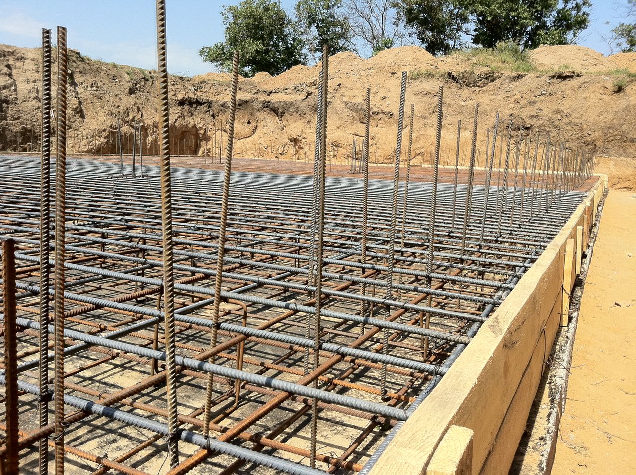

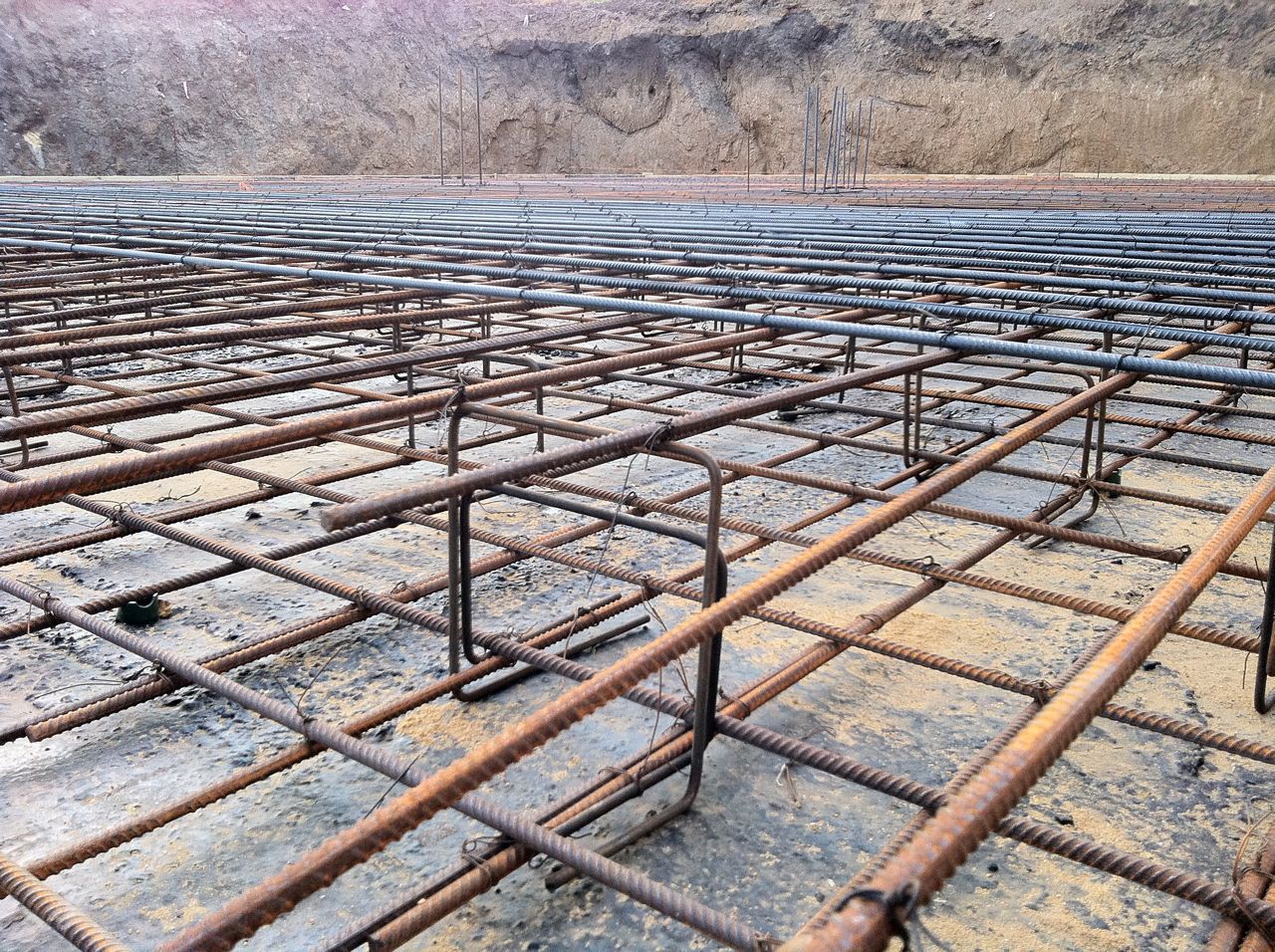

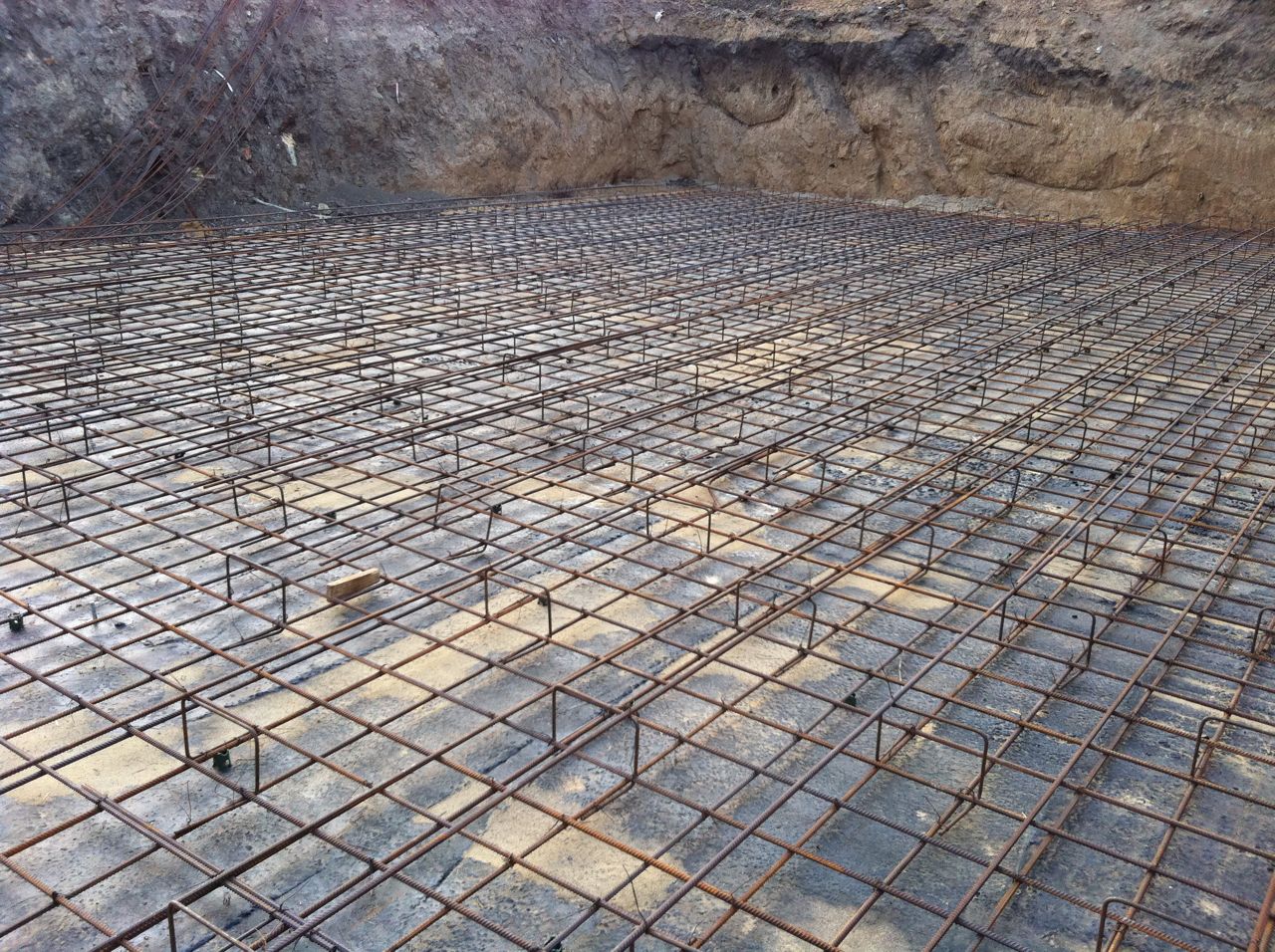

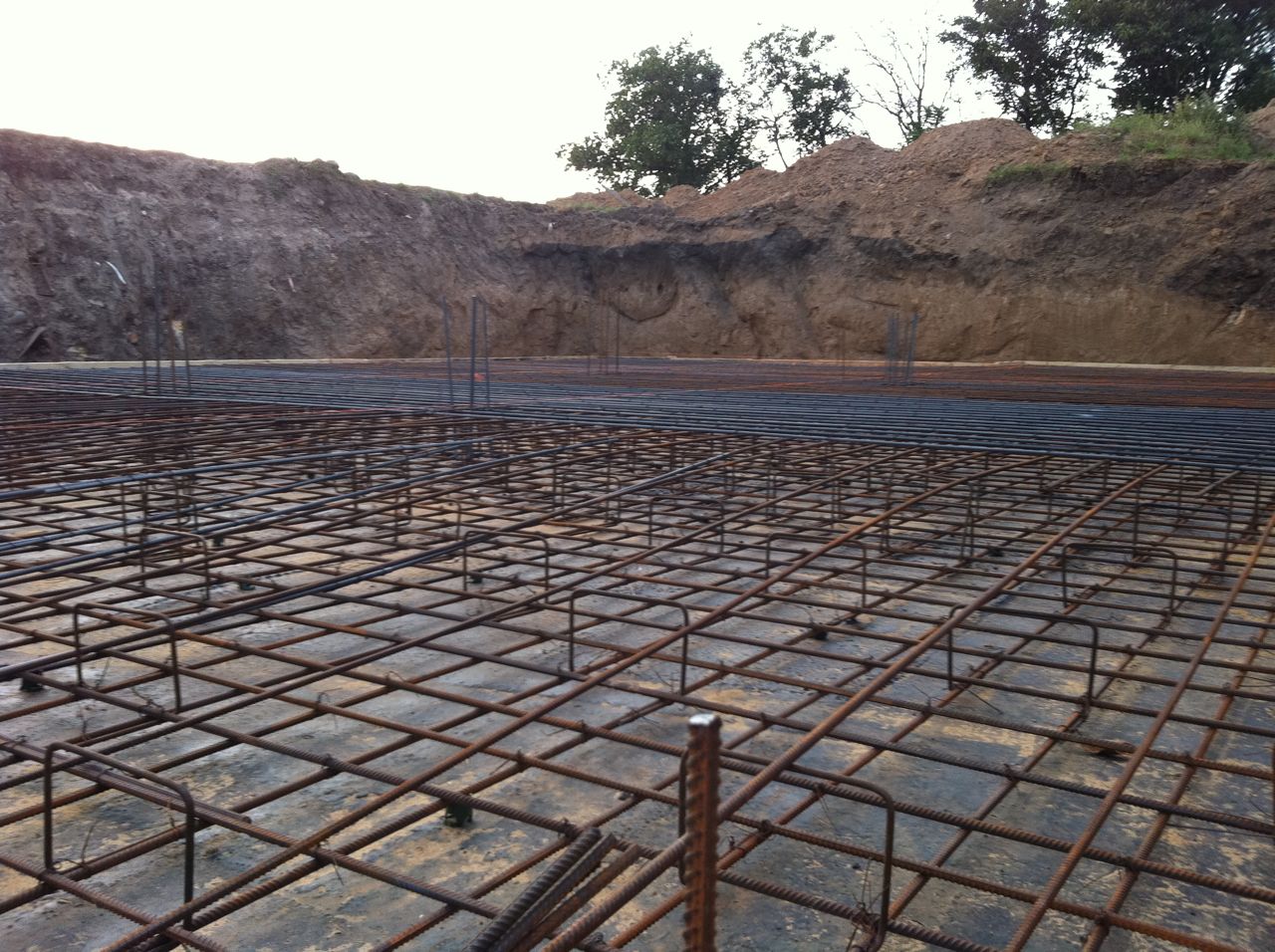

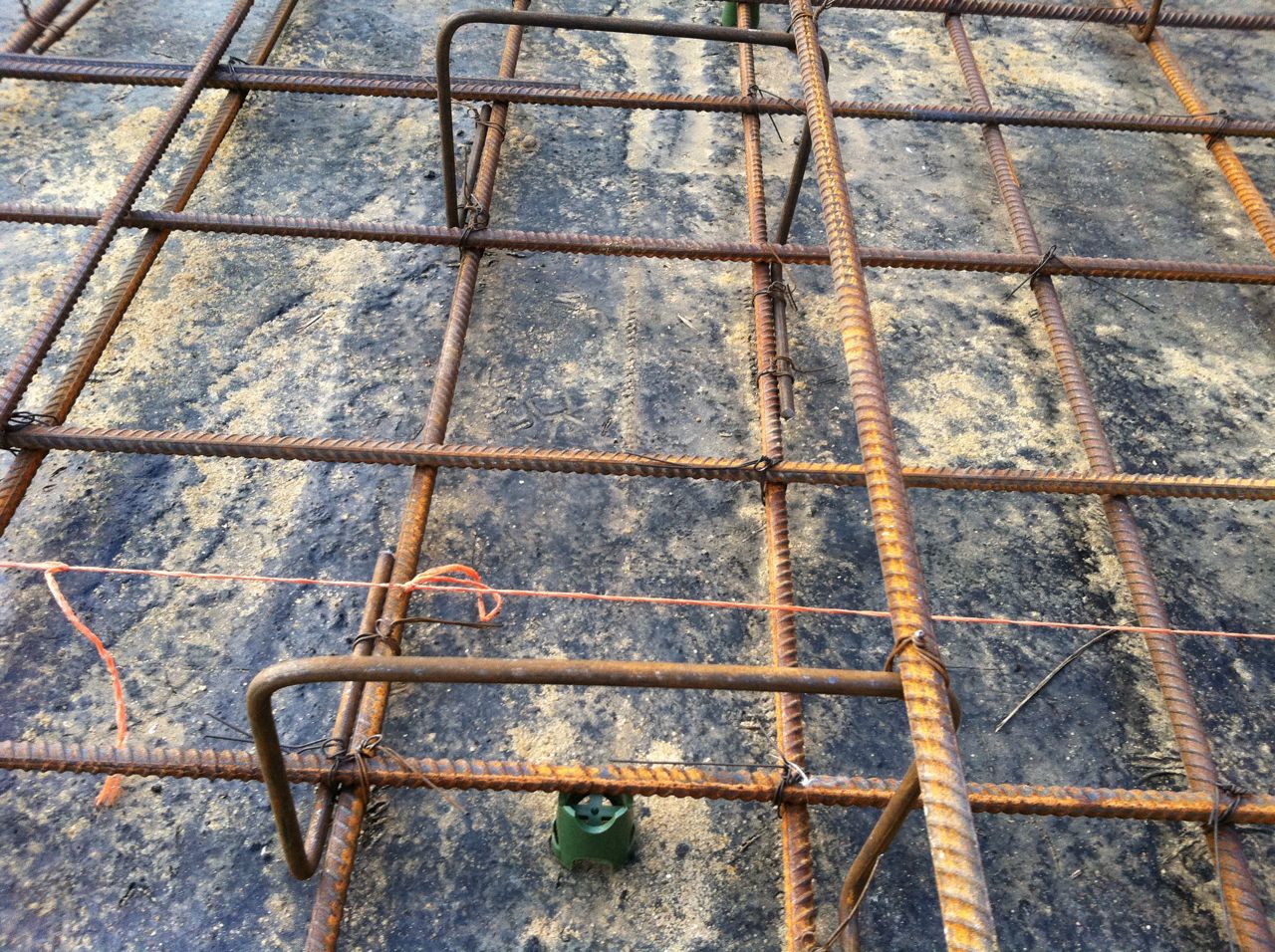

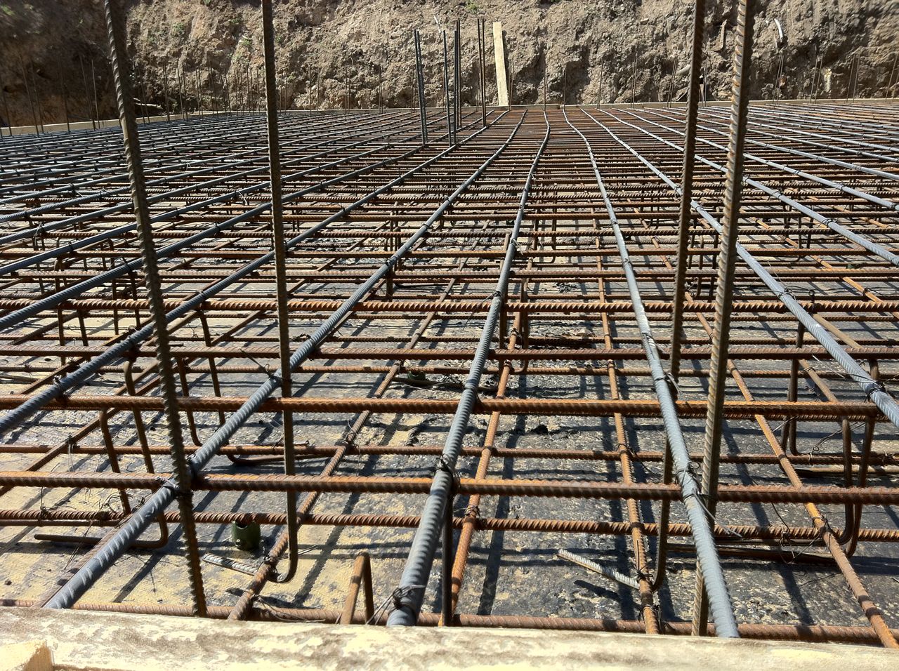

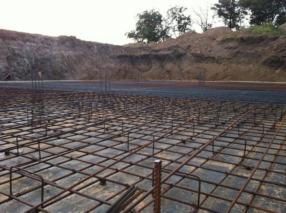

Директор строительной компании заверил меня, что утром все исправят! И сегодня утром в 8:00 я как штык был на стройке. И стали судоржно искать выход из сложившейся ситуации. Оказалось, что причин такого положения верхней сетки сразу несколько и они все сложились. Во-первых арматуры были положена не по чертежу и лягушки привязаны к нижним арматурам нижней и верхней сетки вместо внутренних, что уменьшило расстояние между верхними арматурами сеток на 12+12=24 мм! Во-вторых пластиковые подставки оказались 30 мм вместо 50мм как положено по проекту! В-третьих из-за неудачных(по ширине) размеров лягушек их оказалось сложно прикручивать и они во многих местах провисли, что еще больше опустило верхнюю арматуру. Как выяснилось, гораздо практичнее было бы сделать лягушки повыше и ставить их прямо на подбетонку, что мы и сделали! Старые лягушки отрезали от верхней сетки и ввиду дефицита времени бросили их на месте, а рядом поставили на подбетонку новые высокие (250мм) лягушки. На все это ушел весь день пятницы. В результате плита оказалась в том же состоянии что и вчера, только с гораздо более правильным положением верхней сетки. Завтра рабочие выйдут, чтобы довязать верхнюю сетку и выпуски для стен подвала.

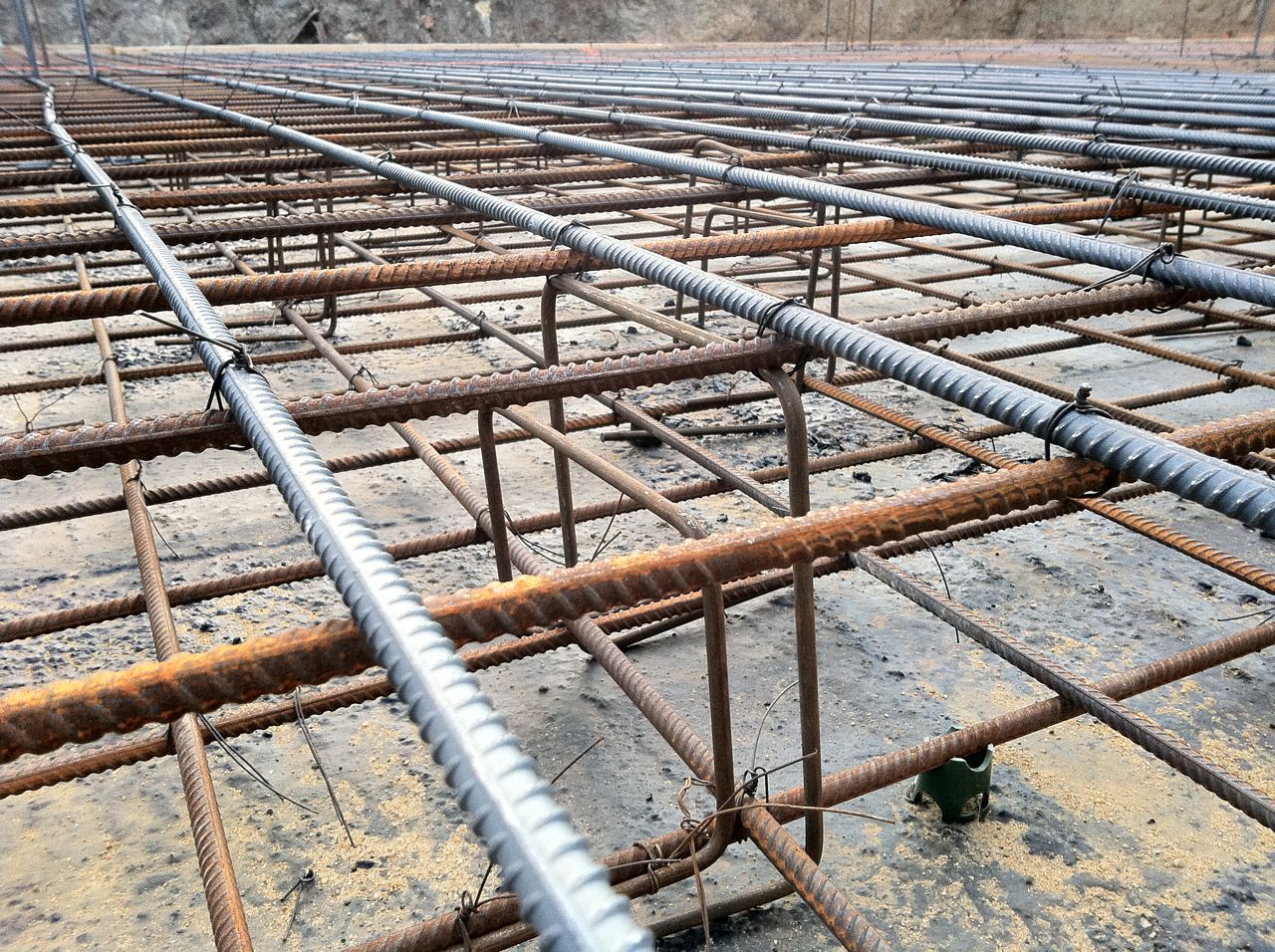

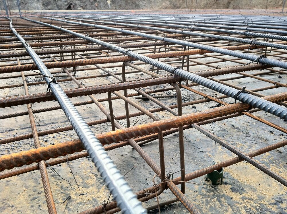

Мотался целый день между стройкой и работой, вечером заехал пофоткать, застал красивый закат на фоне терриконов :)

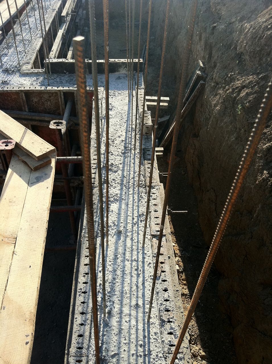

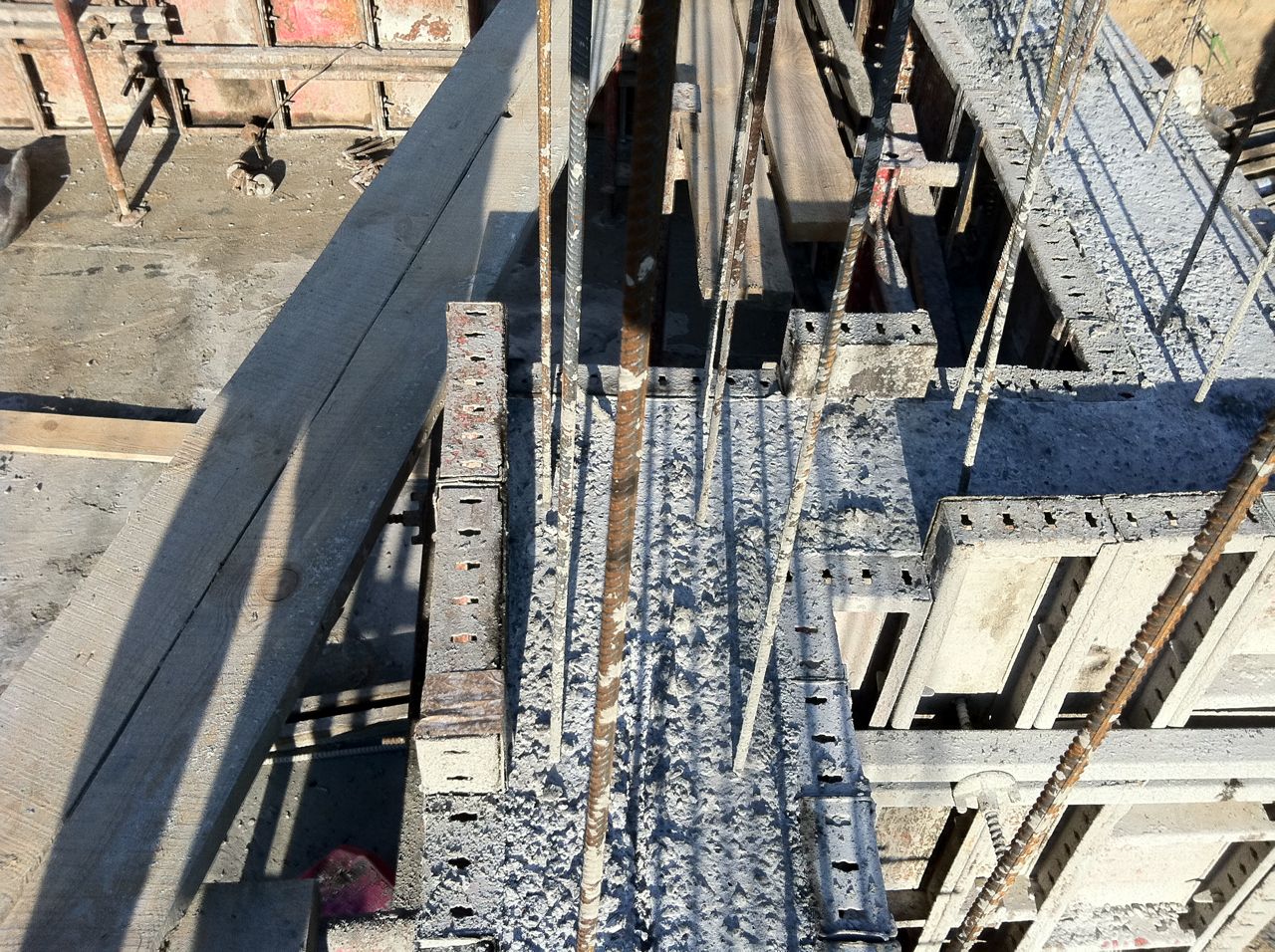

На третьей и четвертой фотке можно увидеть разницу между старыми и новыми лягушками и насколько теперь приподнялась верхняя арматура.

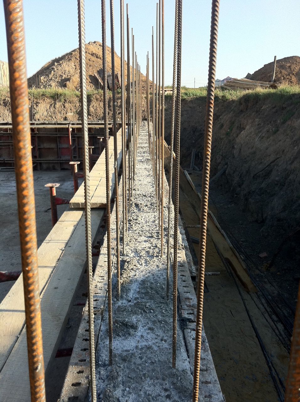

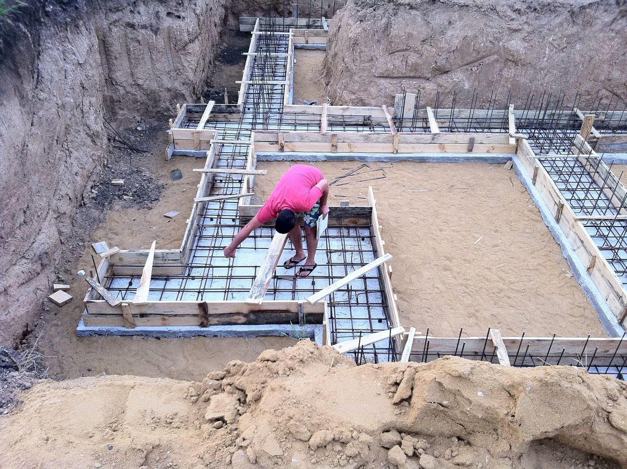

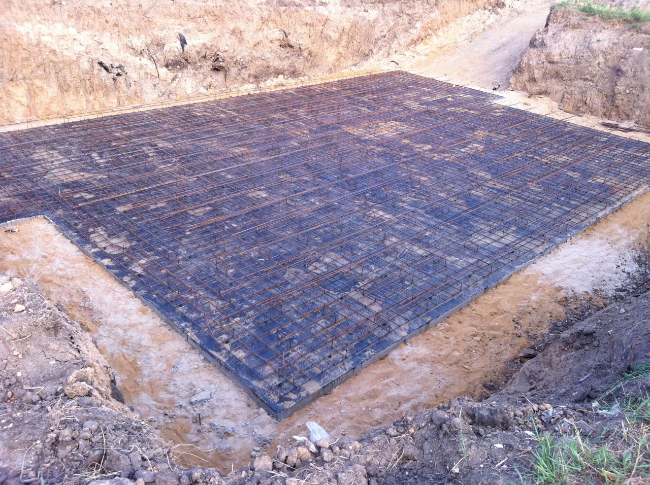

Сегодня, в субботу, строители вышли вканун профессионального праздника, чтобы довязать верхнюю сетку и выпуски под стены подвала. Я надеялся, что они какое-то время сначала будут довязывать верхнюю сетку, и я приехал в 9:00 на стройку. Не спускаясь в котлован сразу увидел, что уже успели завязать выпуски для фронтальных стен и конечно же неправильно :evil:
По субботам инженер не работает и рабочие сами посмотрели в чертежи и увидели только разрез с ошибкой, хотя для стены есть отдельный лист с правильным разрезом на котором явно показано, что стены подвала слегка сдвинуты относительно осей по периметру дома. В самом деле, стены подвала имеют толщину 30см против кладки этажей из поротерма 25см. Внутренние плоскости стен подвала и первого этажа совпадают, таким образом стены подвала увеличены наружу и поэтому выпуски нужно делать отступая от оси внутрь на 75мм и наружу на 125мм, а строители сделали симметрично(по 100мм в каждую сторону). Короче, заставил перевязывать выпуски под эту стенку. Остальные выпуски уже повязали правильно +-толщина арматуры, что уже допустимо.

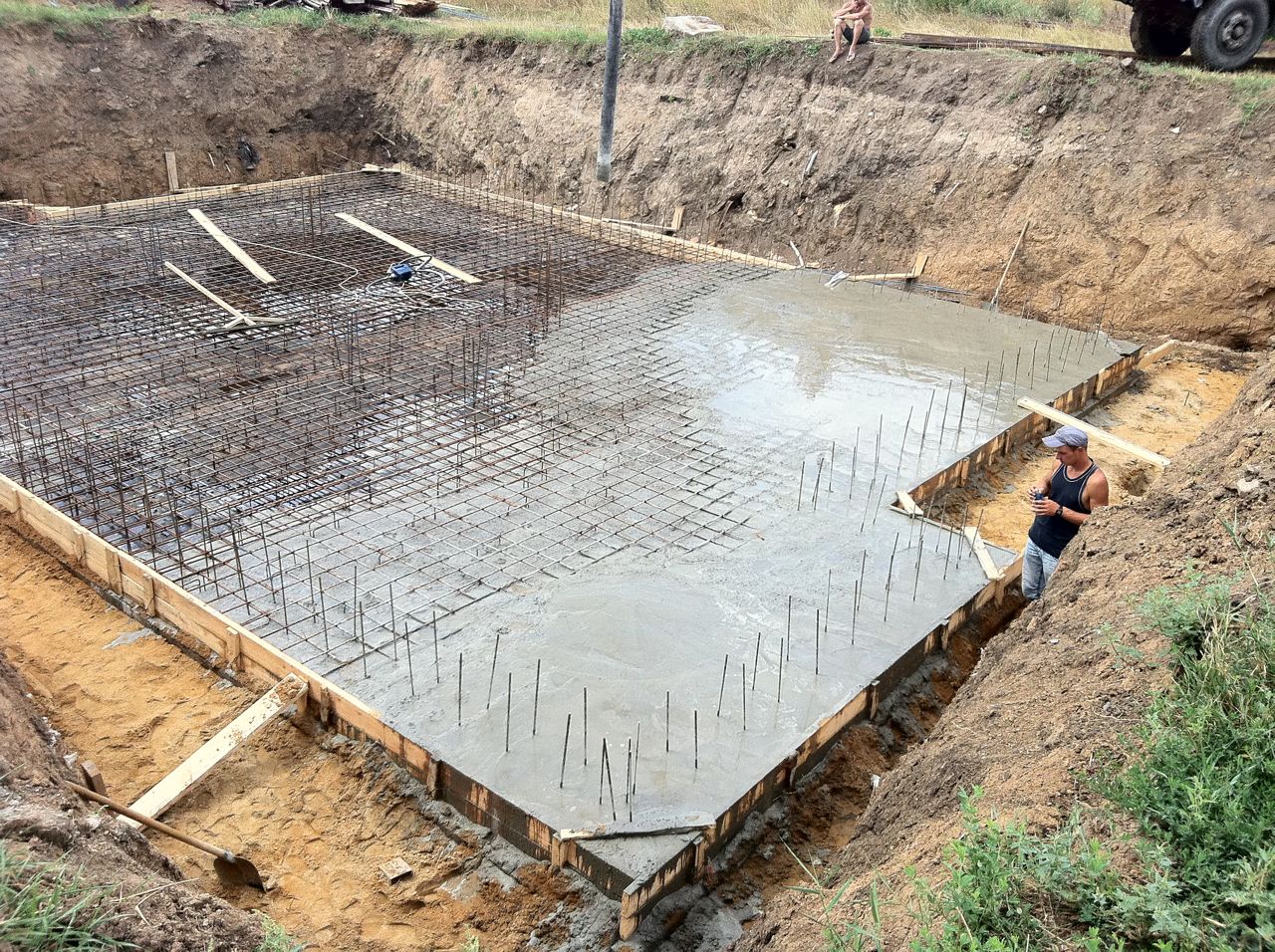

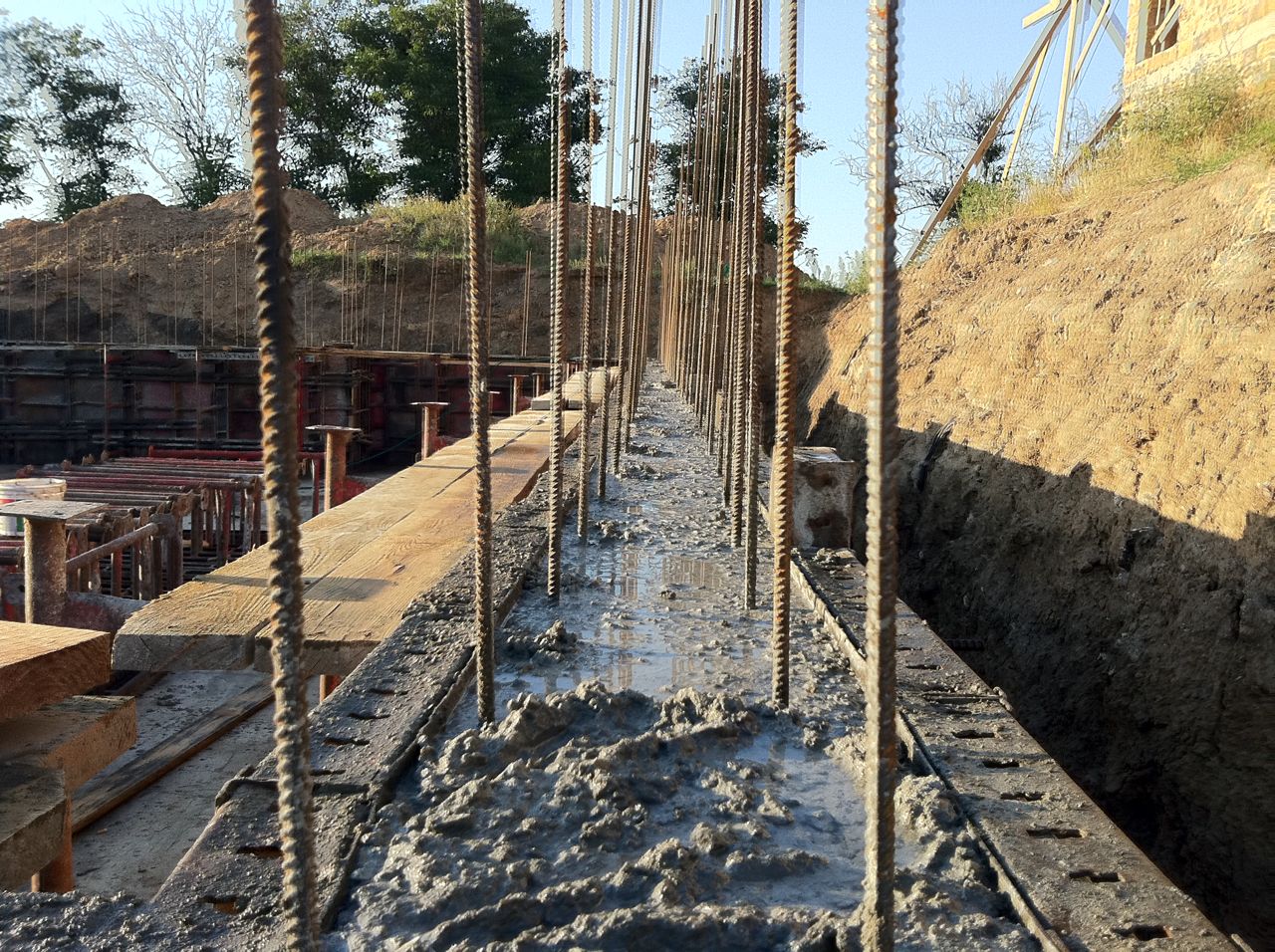

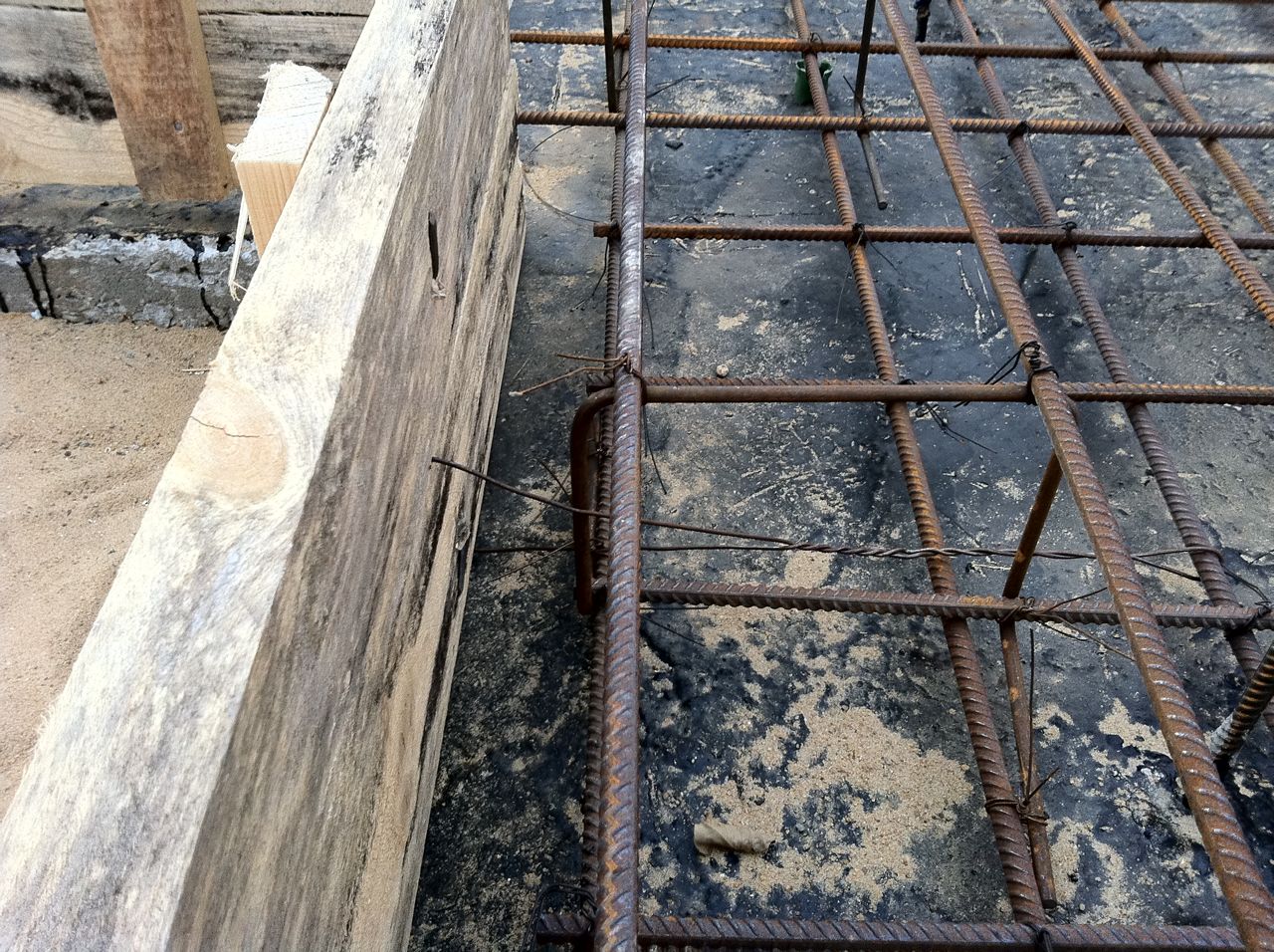

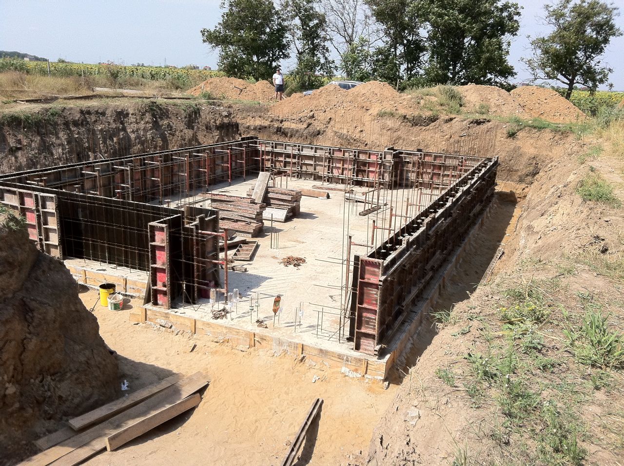

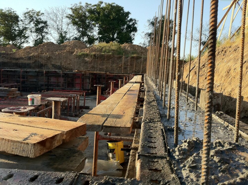

К обеду все закончили. Правда есть одна проблемка, из-за слегка кривых досок и дефектов в подбетонке кое-где образовались щели толщиной в палец между нижним торцом опалубки и подбетонкой.
Боюсь через эти щели убежит много воды из бетона, поэтому завтра планирую с сыном устроить субботник-воскресник и залепить эти щели глиной. Что кто думает про это? Залепить или забить?
Если с палец толщиной, то однозначно заделывать. Вы подбетонку сделали чтобы молочко в грунт не сочилось, а тут собираетесь целую реку запустить? ;)
Можно чем угодно заделать. Наколотить раствор, замазать глиной, на крайняк можно даже монтажной пеной задуть - меньше гемороя, да и пена будет держаться за опалубку и подбетонку, а глина после высыхания может спокойно отстать и выдавиться бетоном при заливке.
Хотя я бы лично пустил по краю плиты хотябы, рулонную изоляцию, чтобы можно было потом ею и торец плиты обернуть, и проблема со щелями решилась бы сама собою. Ведь потом все равно придется гидроизолировать торец, да и всю внешнюю поверхность плиты. Но эт от вариант уже плохореализуем, т.к. уже установлен арматурный каркас, под него не особо заведешь изоляцию.
Да понятно! Спасибо! Завтра заделаю. Я думал задуть пеной, но боюсь она поднимет опалубку при расширении. А изоляция у меня по проекту обмазочная, мастика давно закуплена и ждет в гараже.
Если с пистолетом для пены - не поднимет.

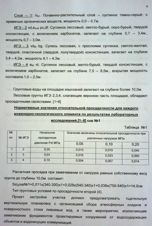

Пару вопросов.

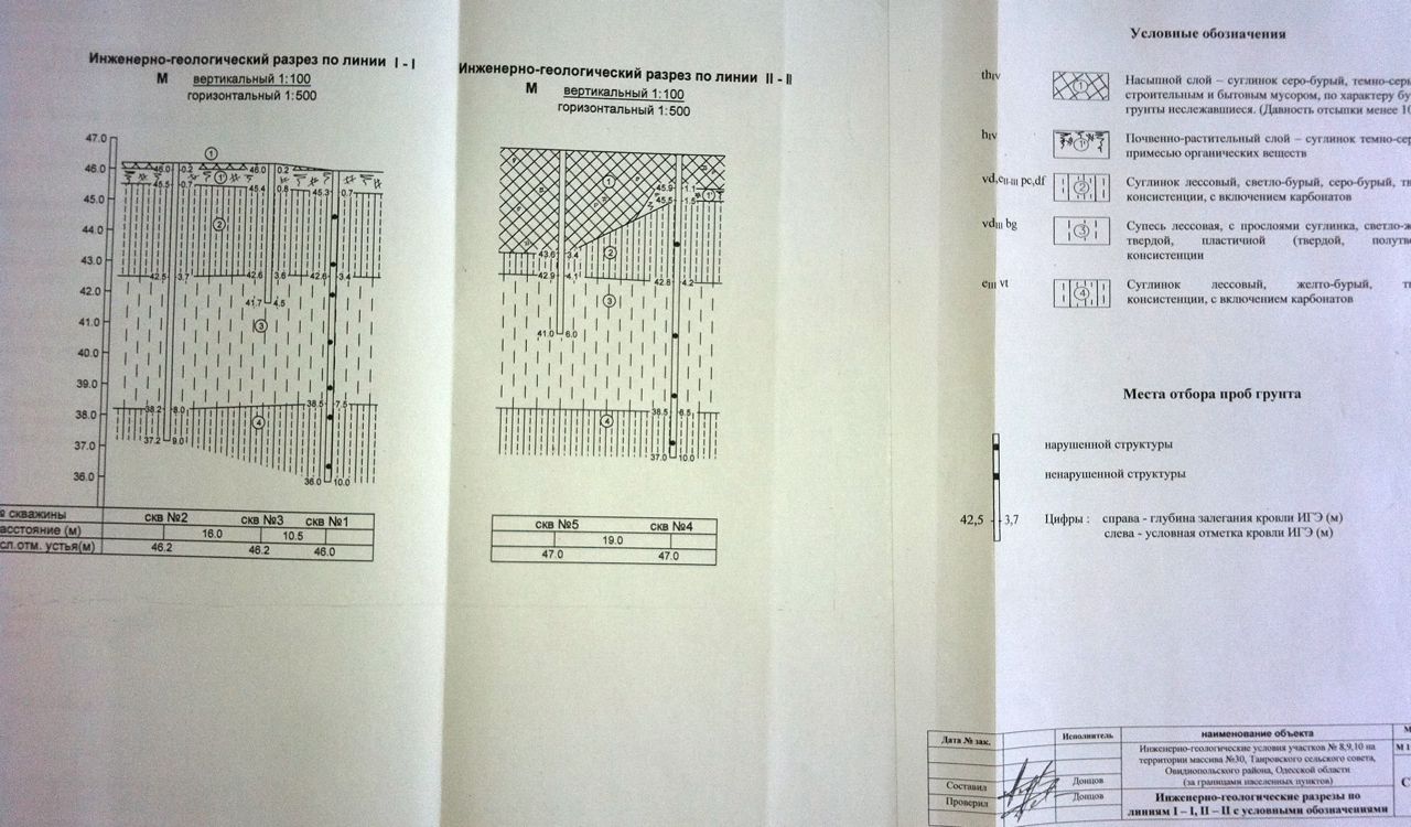

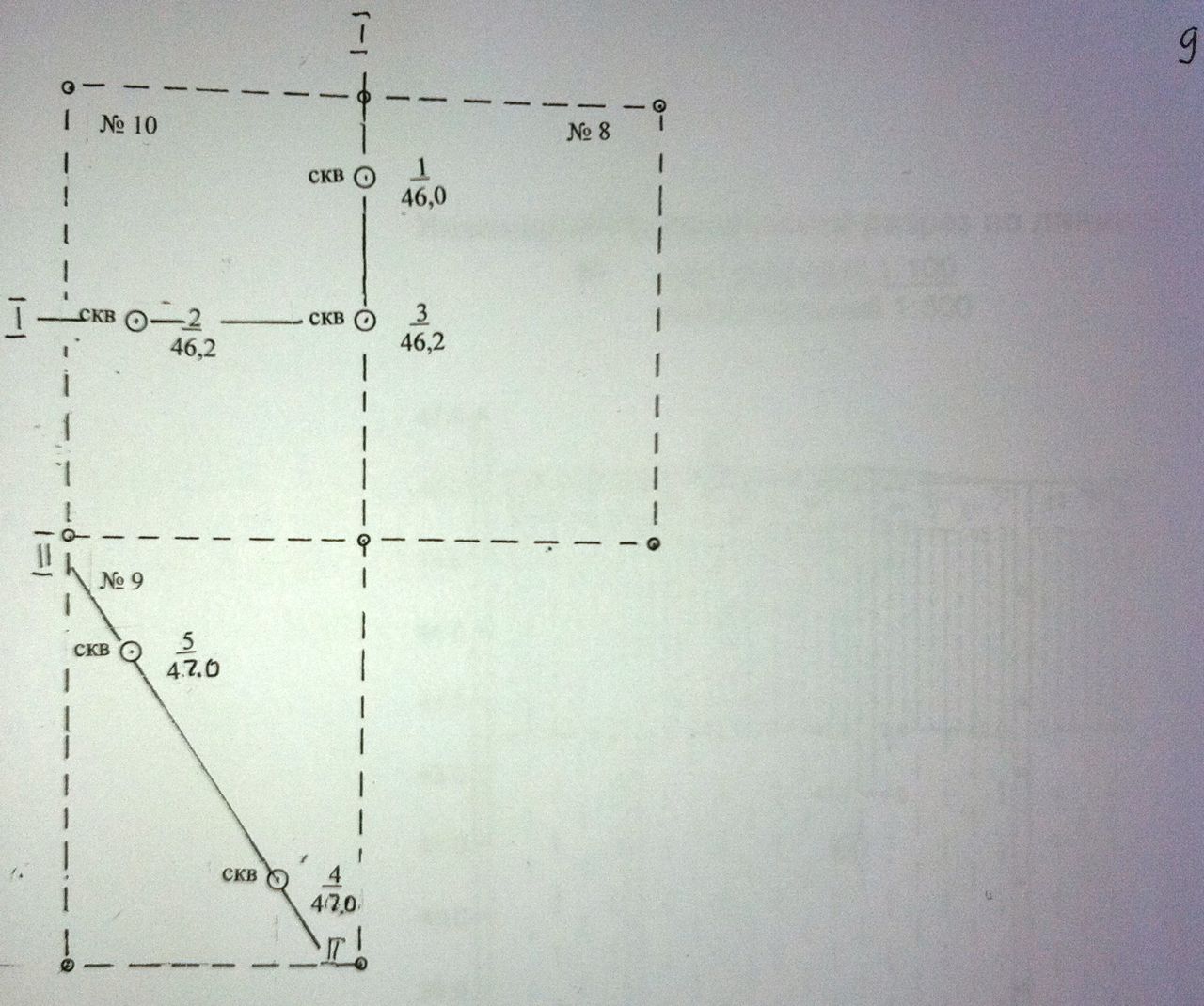

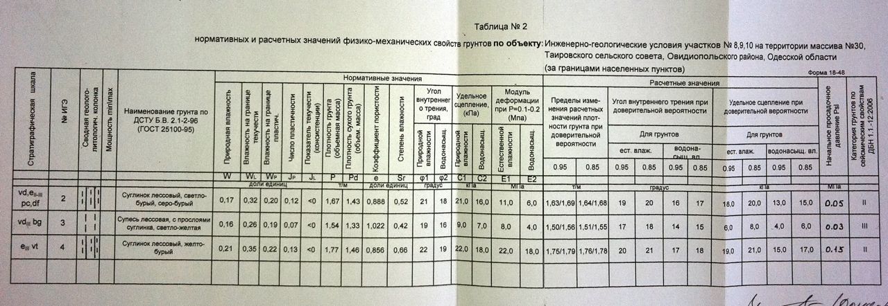

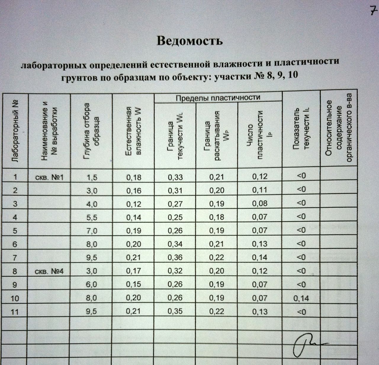

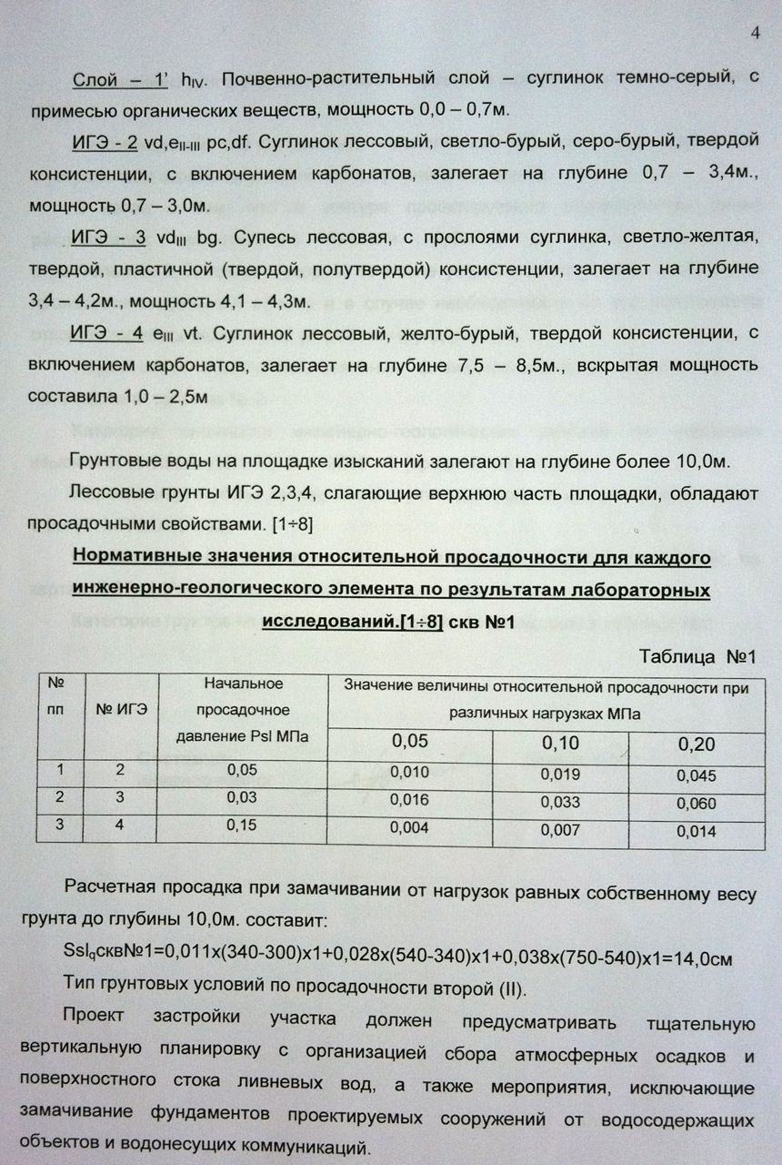

Какая несущая способность грунта (геология), уровень грунтовых вод?
Какой вес дома и площадь?

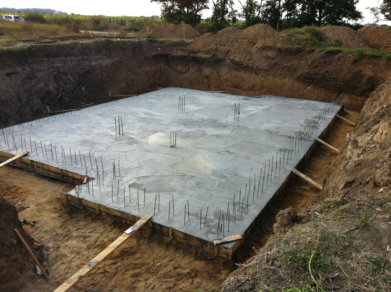

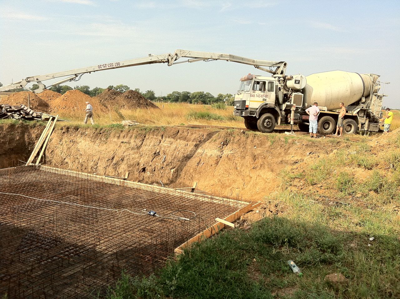

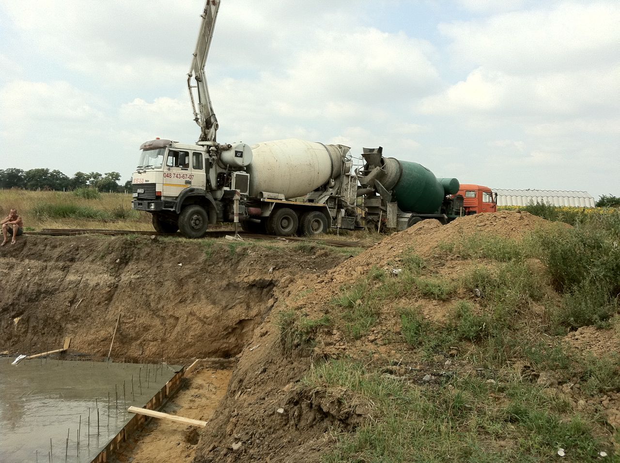

Сегодня залили плиту! Много нервотрепки(иногда до 1.5 часа ждали следующий миксер), но результат налицо! Расчитывали на 46м3, а пришлось втиснуть 50м3! В проекте 43.27м3! Короче похоже, что в каждом миксере слегка не довозили и набралось прилично :evil:
Сейчас поеду полью, и то, что есть что поливать, меня радует больше, чем огорчения по поводу недовоза бетона :beer:

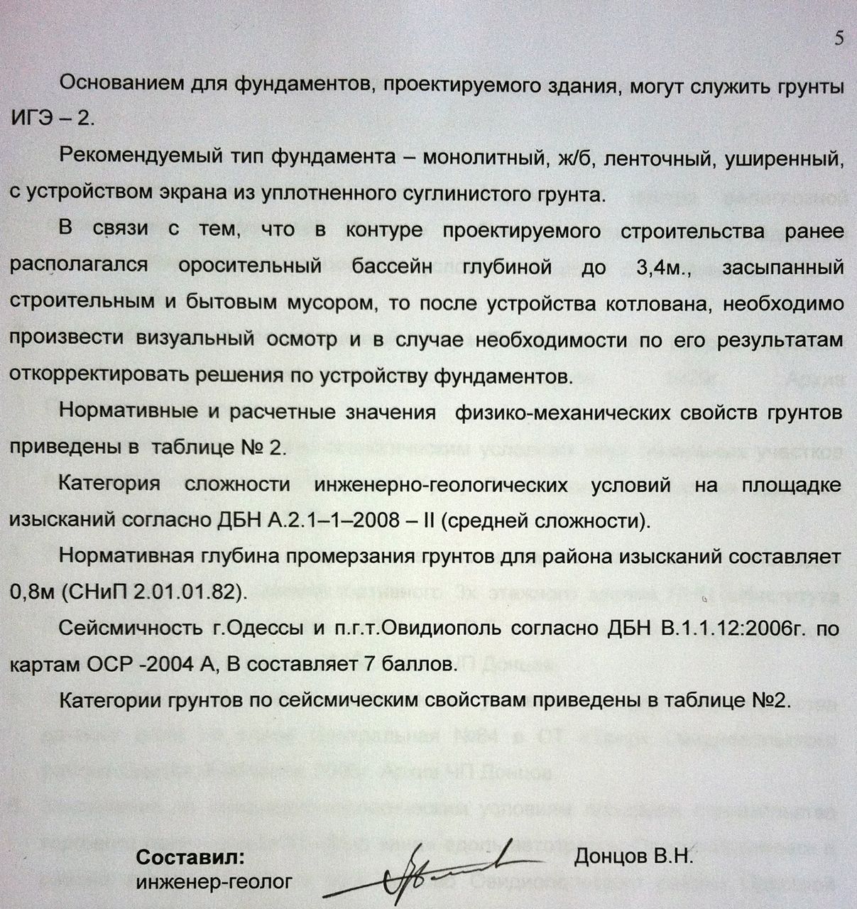

Тип грунтов по просадочности второй(II). Из расчета на 10м просадка при замачивании составила 14см. Детальнее смотрите заключение геолога.
Вес дома не знаю, в проекте этого нет. Вместо этого есть максимальная нагрузка почвы под фундаментом для оригинального проекта от Archon: 177кПа. Доработанный проект немного тяжелее.
Да, не повезло с грунтом - насыпная земля, как понимаю - был до этого котлован орошения. Я сам перестраховщик в отношении фундамента и др. На мой взгляд, - все делаете правильно, лучше спать спокойно. Плита фудамента - супер вещь, хотя и дорого. Когда думал про фундамент (читая свой проект), пользовался, например, этой статьей.

Вот и я решил перестраховаться. Поскольку пришлось глубоко копать и делать замену грунта песком 0.75м. А под песком всеравно лесовый суглинок , поэтому плита казалась самым надежным решением, на случай частичной просадки грунта от замачивания, которого надо "по-любому" избежать - гидро-замок должен работать, плита будет просто висеть и держать дом.
Возможно можно было чуть сэкономить увеличив высоту потолка в подвале и уменьшив толщину песка, скажем в половину. Но экономия на поверку сомнительная, ведь в дальнейшем прийдется отапливать больший объем подвала, к тому же увеличивается объем железобетонных стен подвала, площади вертикальной гидроизоляции и утепления.

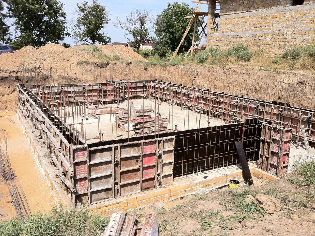

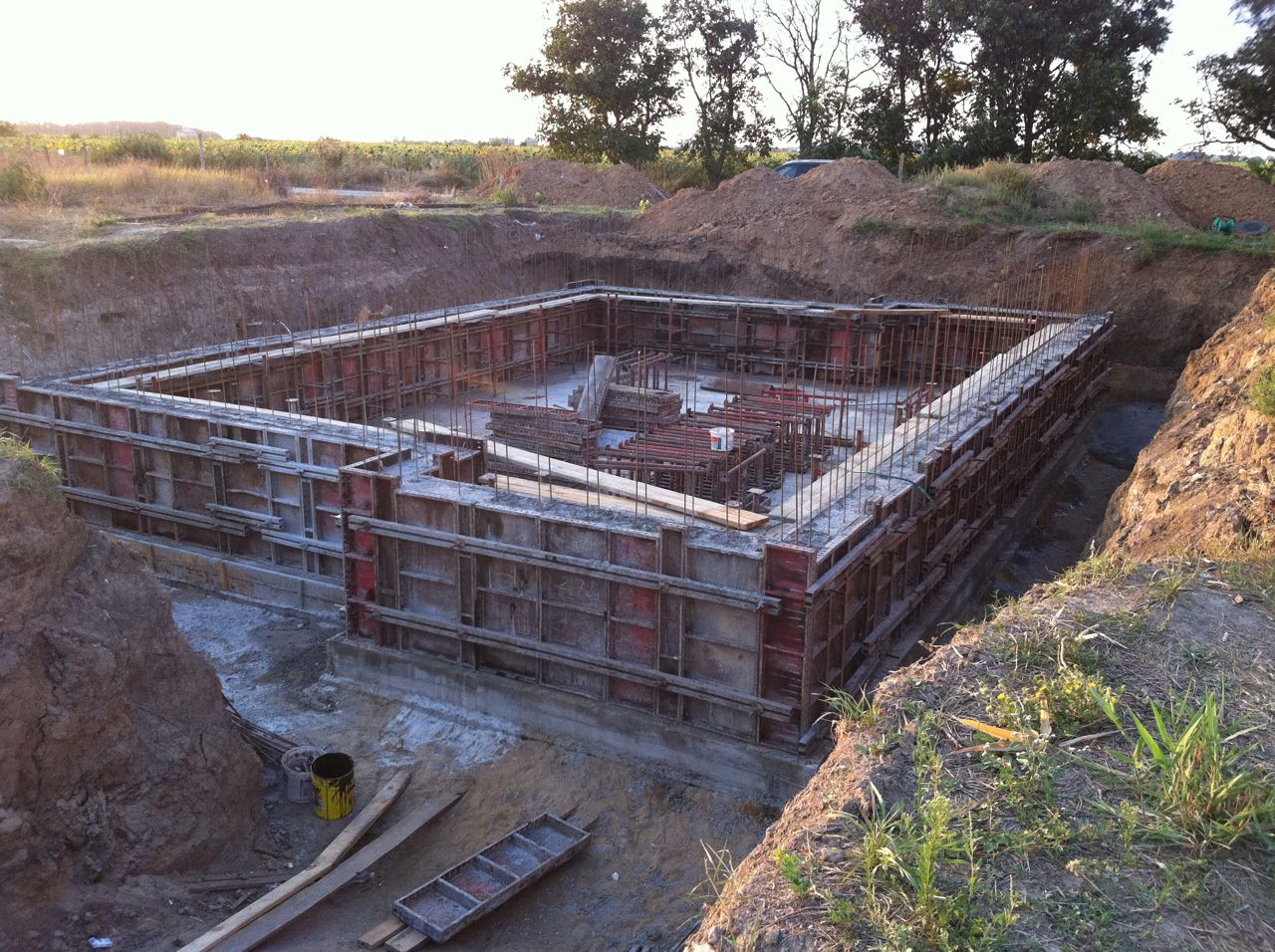

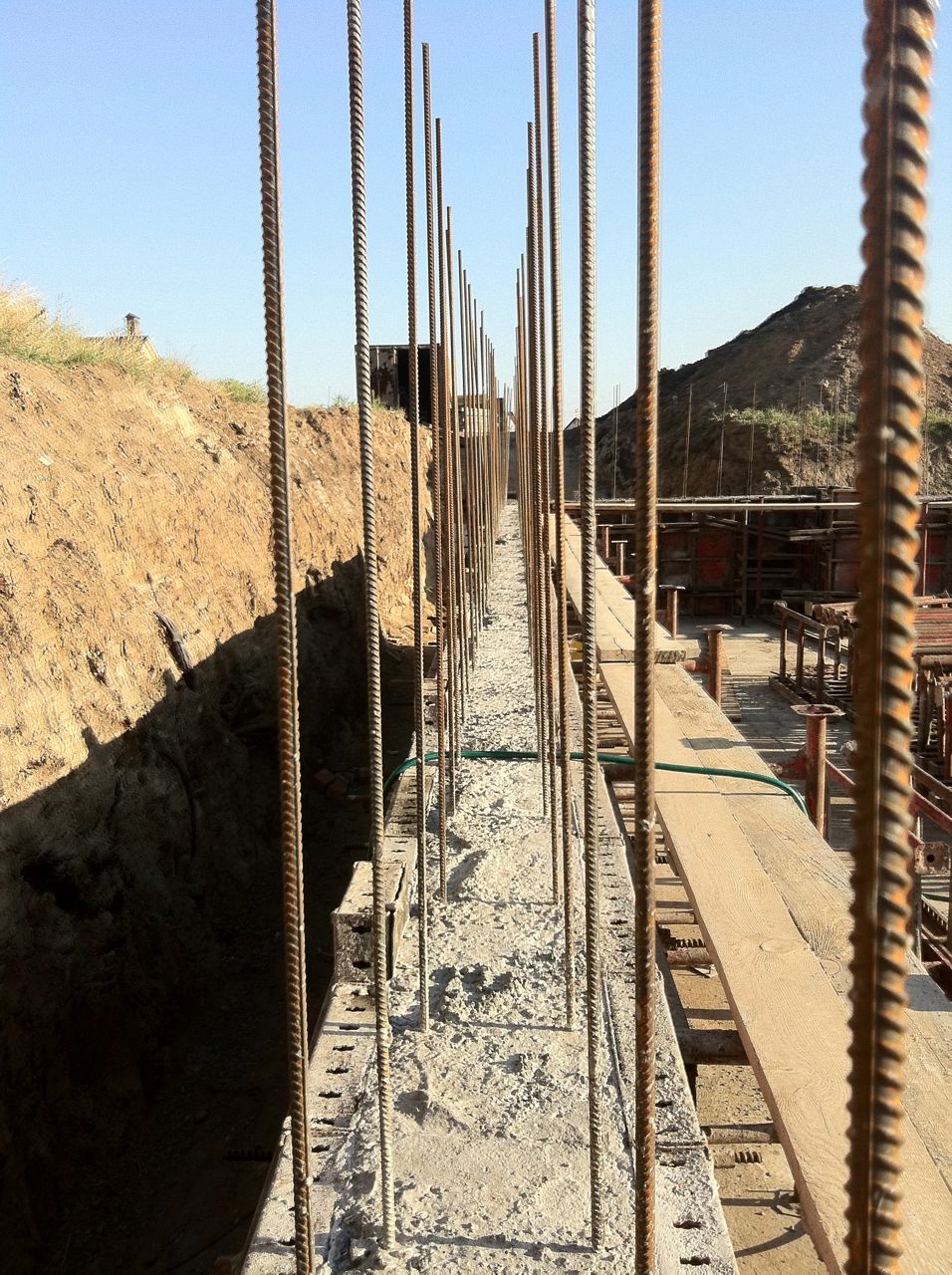

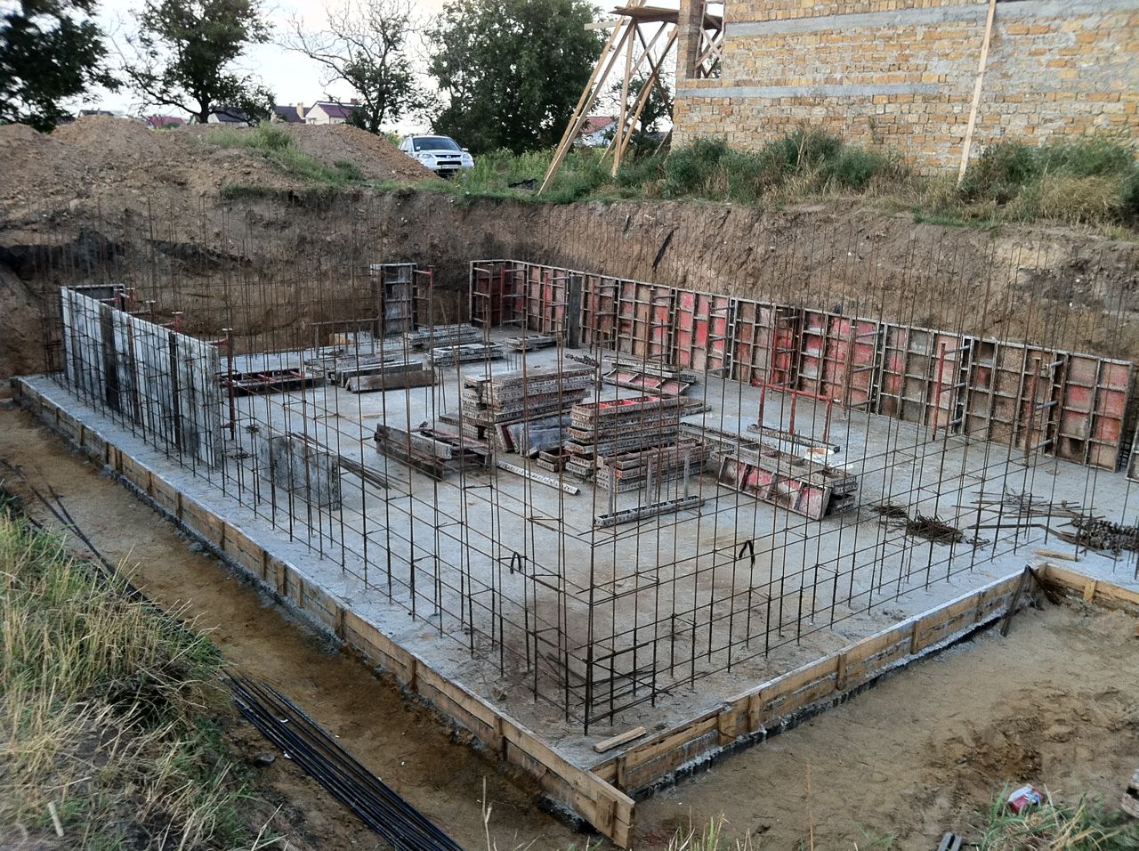

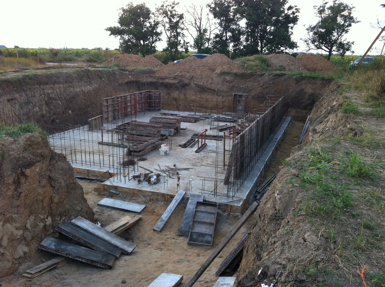

Вчера повязали арматуру на стенах подвала, точнее повязали 1.40м на размер щитов инструментальной опалубки. Так сначала зальют стены до 1.40м, а потом еще 1.15м. Сегодня начали ставить опалубку, а точнее больше чистить ее и готовить к установке.

Еще купил сегодня асбесто-цементную трубу для гильз вентиляции и канализации и заказал на завтра звездочки-фиксаторы арматуры для обеспечения проектного защитного слоя.

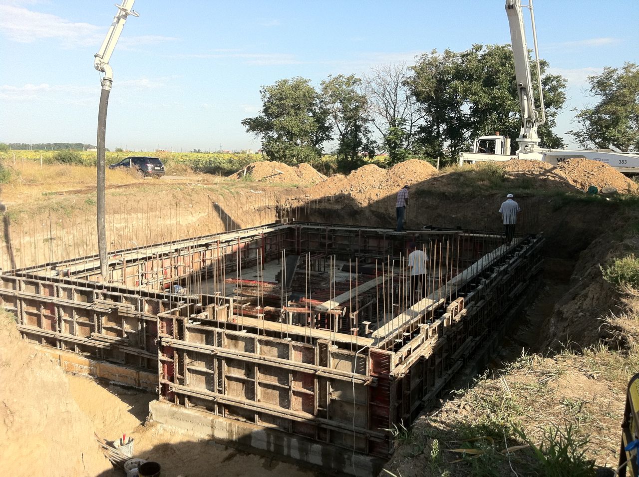

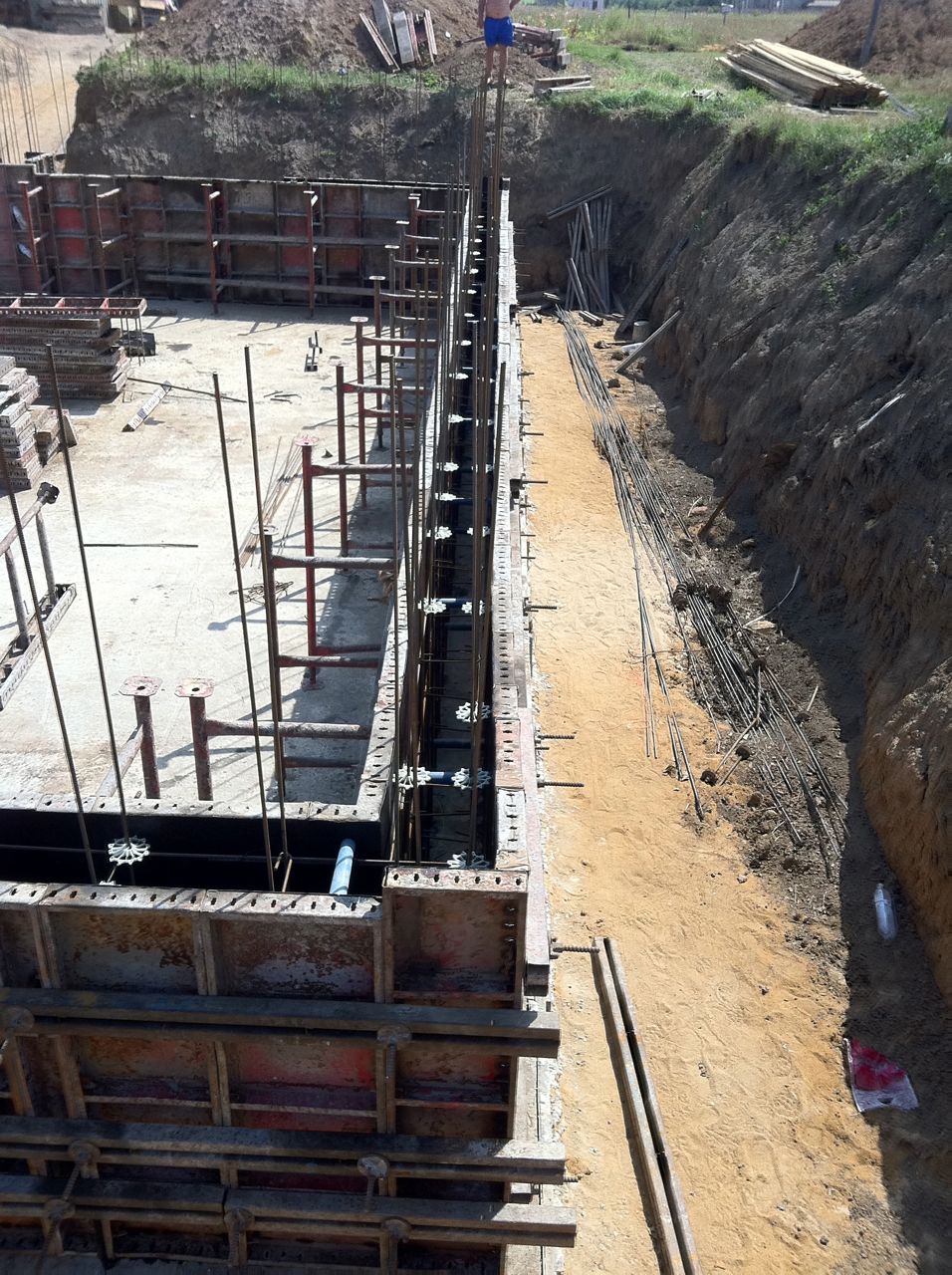

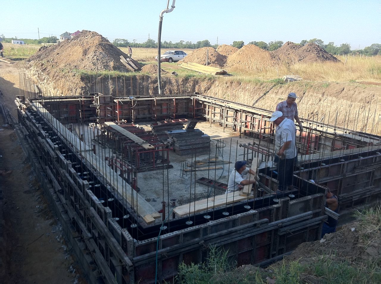

Вчера продолжили ставить опалубку на стены подвала. Все осложняется чисткой щитов от предыдущего использования Осталось немного, в понедельник должны закончить, поставить распорки и все подогнать. На вторник заказал бетон M200 П4 в Хай-Райзе вместе с бетононасосом(1/2 смены). Цены на бетон везде поднялись, но теперь в Хай-Райзе посчитали доставку не по 125, а по 70 грн. В четверг я получил заказанные звездочки-фиксаторы защитного слоя арматуры, так что уже успели нацепить их. В смете по факту складывается превышение на 22%, сильно меня это расстраивает:(, но отступать уже нет никакой возможности - двигаюсь вперед!

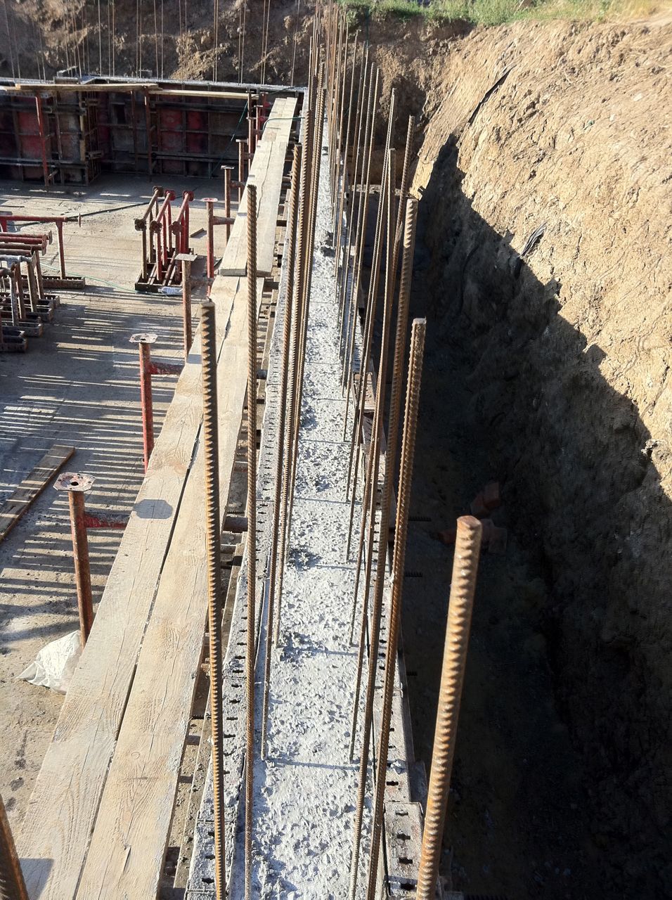

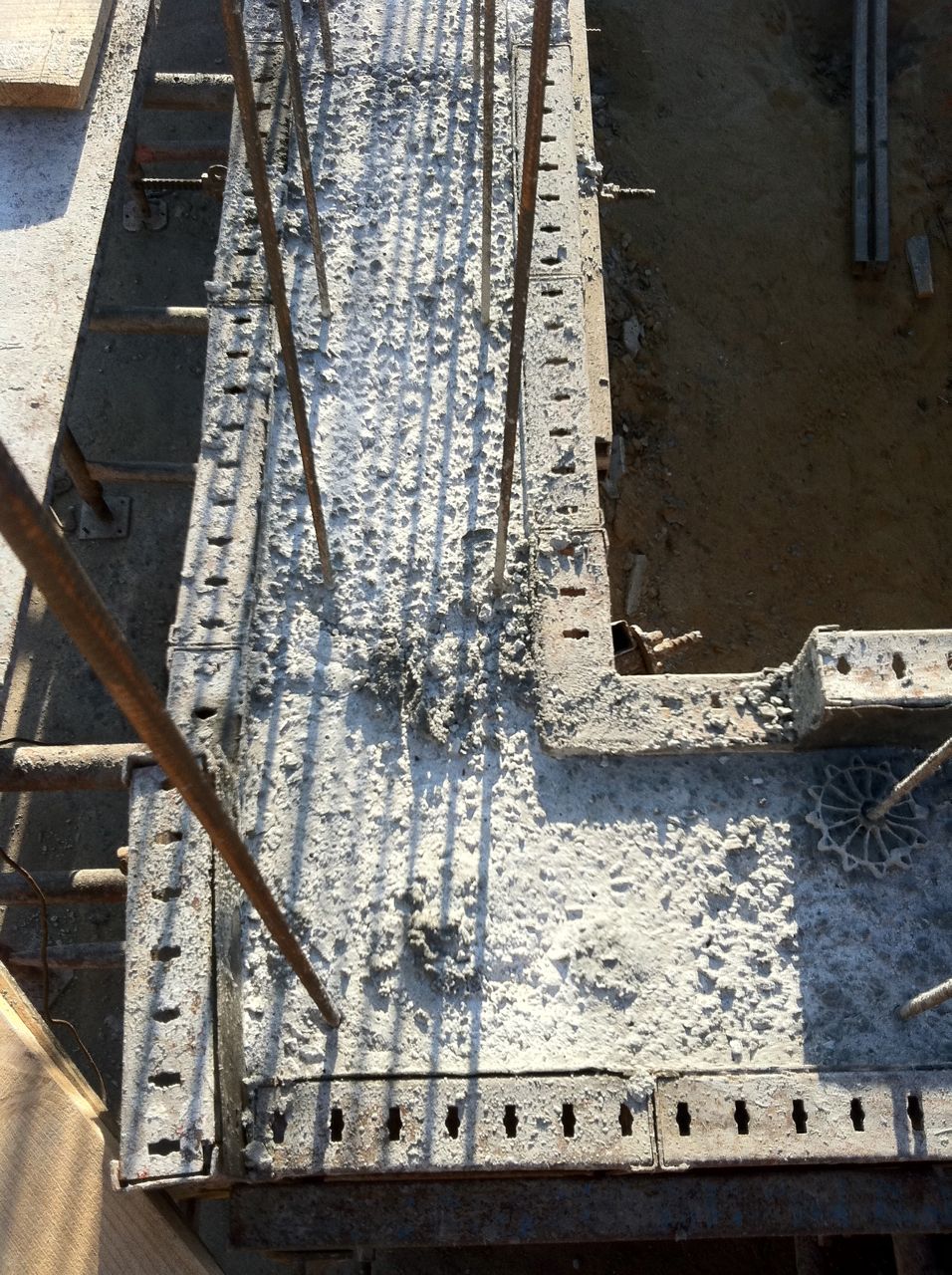

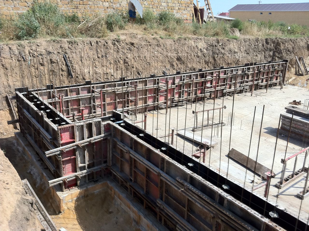

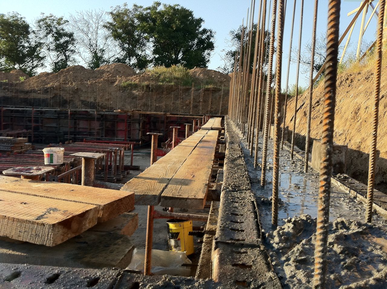

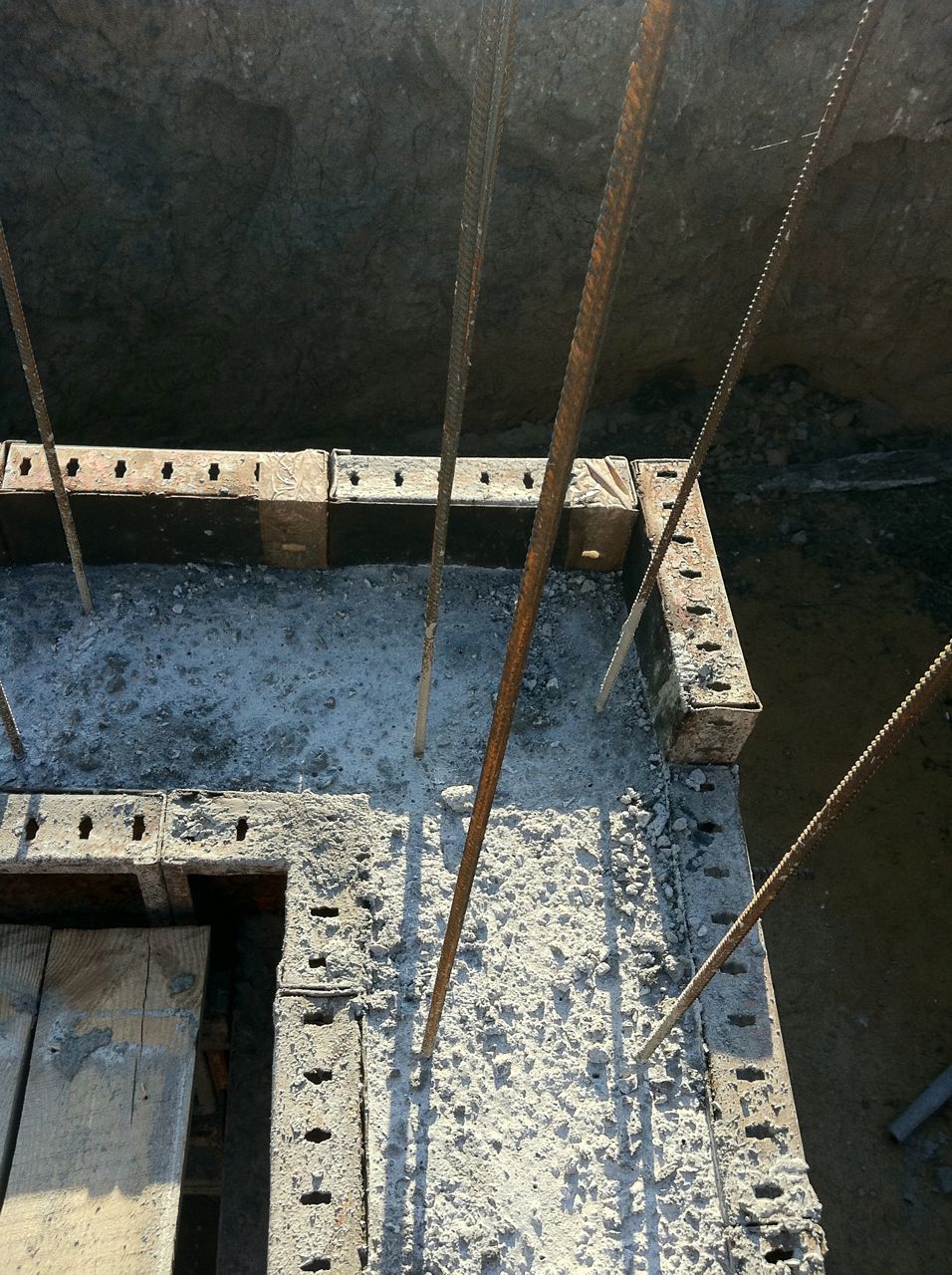

Сегодня, залили первую часть(1.40м) стен подвала! Вообщем все прошло почти гладко и бетона хватило, даже немного осталось!
Была небольшая неприятность с одним ригелем опалубки, но опалубка устояла в том месте, хотя немного расперло наружу пару щитов.
Бетон(М200 П4) Хай-Рэйз привез строго по графику и в полном объеме, и за это им большой респект и уважуха.:good:
Бетон остался(около 0.6м3) за счет хорошего 4% запаса(после прошлого кидка перестраховался я) и уменьшения на 1 см проектной толщины стены для половины периметра стен. Уменьшение на 1 см толщины стены было продиктовано размерами щитов инвентарной опалубки(по-другому она не стыковалась). Вообщем еще один этап позади - остаток стен(1.15м высотой) планируем залить через неделю.

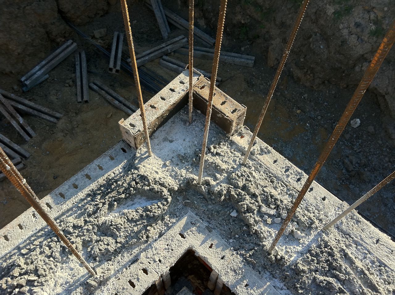

Посмотрел повнимательней на залитые стены, нашел несколько косяков, - как не надеялся я на инвентарную опалубку, а всеравно кое-где криво получилось. Сегодня вечером пофоткаю эти косяки. А пока общий вид вот такой:

Ладно, после тушения внепланового пожара пофоткал детальнее стены, пытаясь зафиксировать все косяки:
