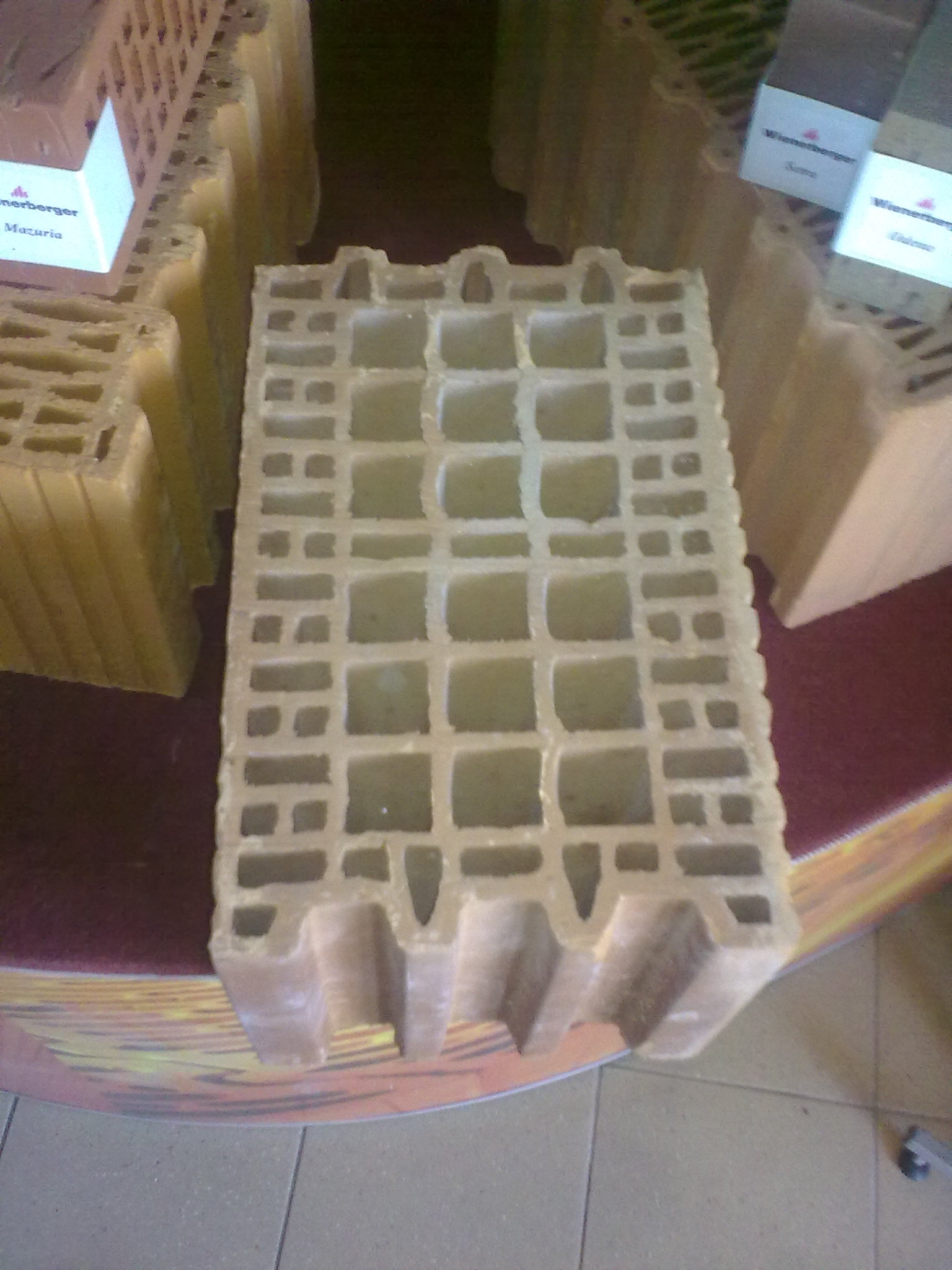

Вчера звонил менеджер из Wienerberger Украина. Предлагал 25-е блоки с болгарского завода по очень интересной цене - дешевле польских. Да еще эти блоки имеют марочность М175, что выше польских М150. К сожалению их акция действует только до конца октября, а я планирую кладку стен лишь на весну следующего года.
Болгарские блоки немного отличаются от польских.
Выкладываю материалы, которые мне прислали. Кто, что слышал о них?

А может все-таки, POROTHERM 38 N+F, все-таки 20 Мпа?

Болгарскиe блоки мы с кумом нашли на болгарском сайте - это Porotherm 25 N+F Light. И их марочность всего М75, а никак не М175, как прописано в pdf, который мне прислал менеджер из Wienerberger Украина!

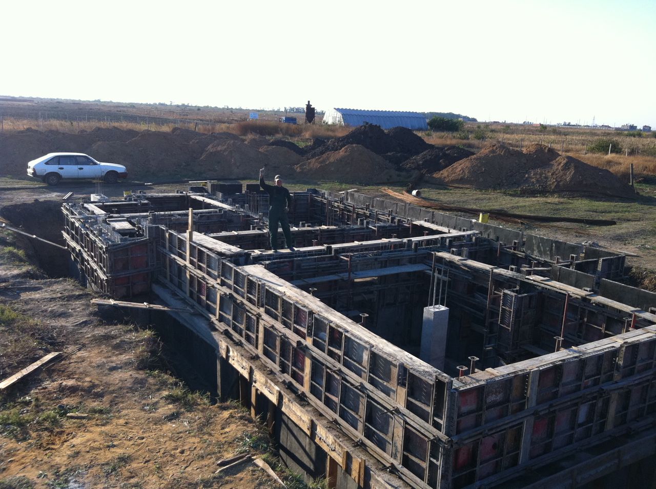

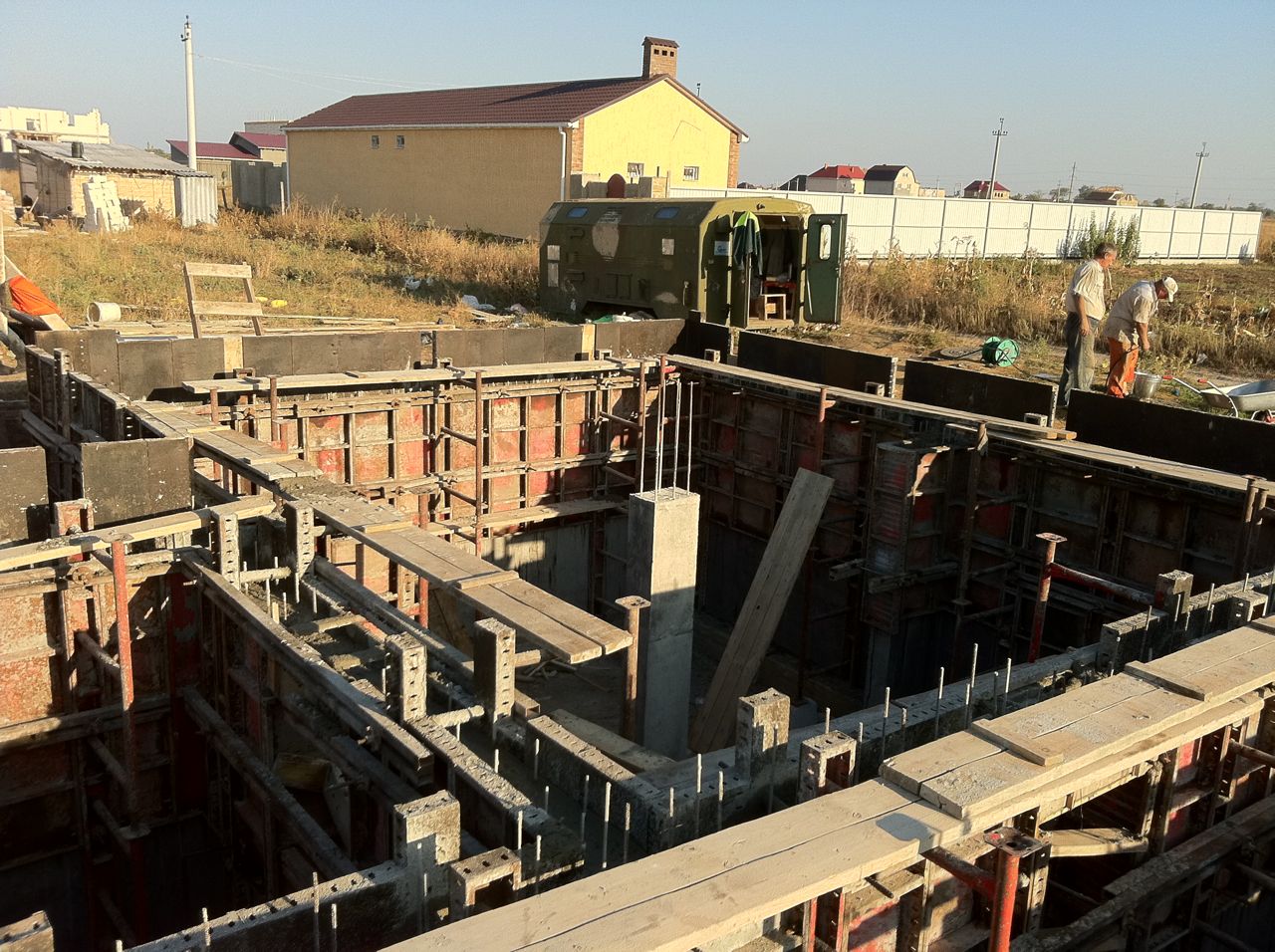

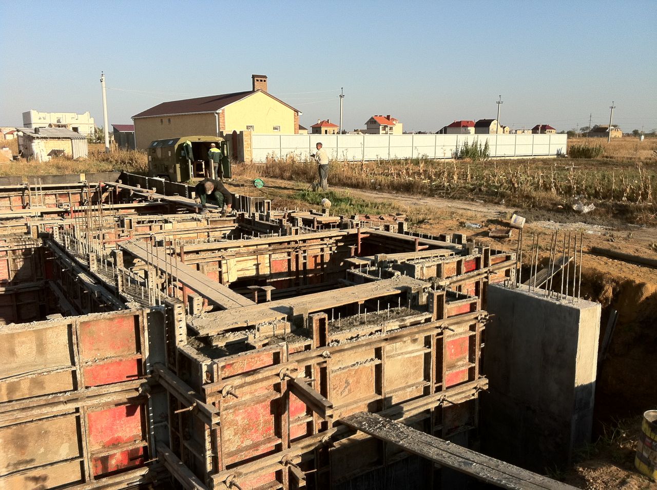

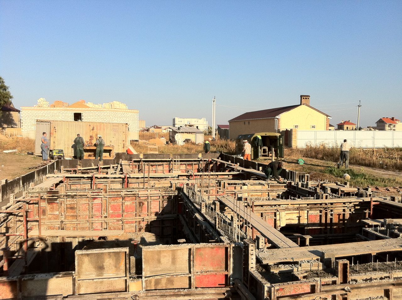

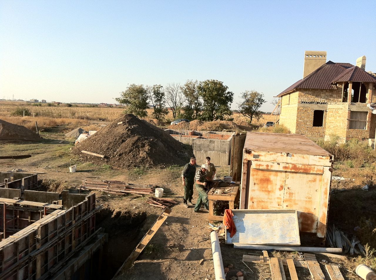

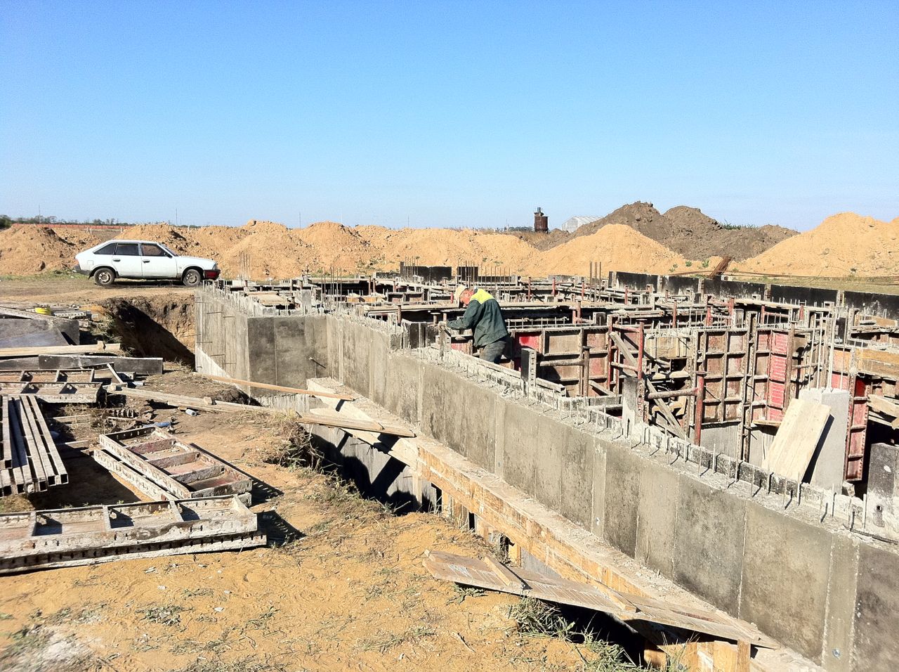

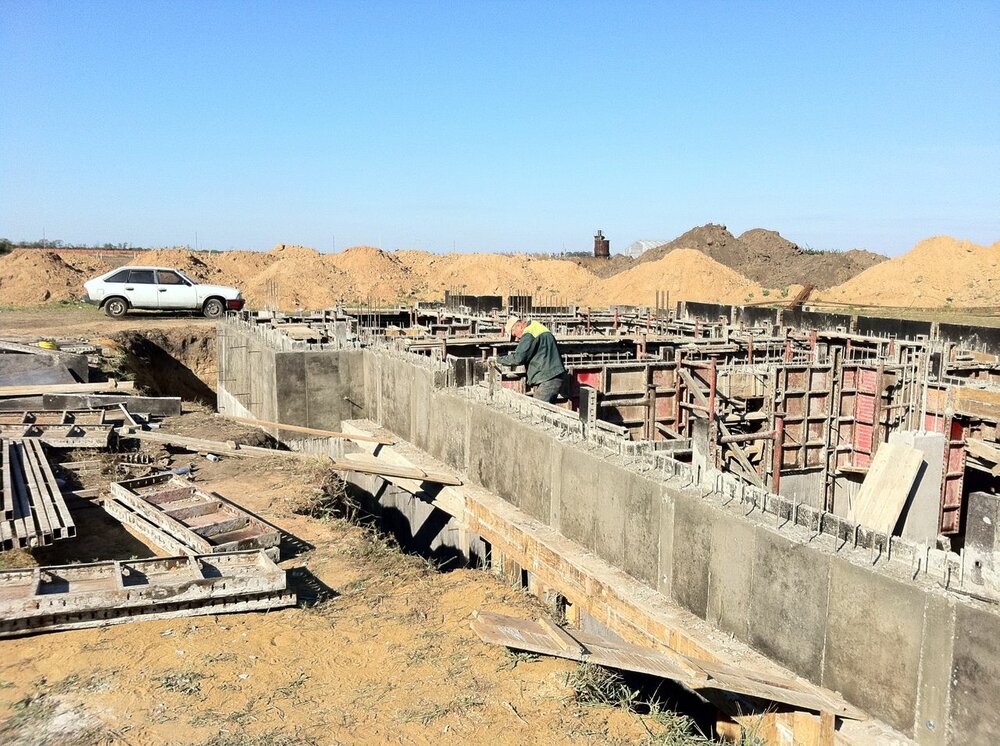

В субботу была последняя заливка стен подвала у кума. Всего стены у него поднимали 3 недели - все монолит вместе с внутренними. Заливали в 3 этапа: сначала нижний уровень 1.40м, потом консоль под облицовочный клинкер и колонны, и наконец верхушка стен 1.20м. Сегодня начали разбирать стеновую опалубку, будут разбирать дня два, а потом опять в мой котлован перейдут делать опалубку перекрытия подвала.
Я уже жду не дождусь, когда продолжаться работы у меня, с каждым днем становится все холоднее, а нужно ведь обратную засыпку успеть пока погода сухая. Вообще, по плану в этом сезоне еще такие работы:
- перестенки(перегородки в 0.5 кирпича) - около 4м3 кладки;
- монолитное жб перекрытие подвала - 25м3;
- монолитная жб лестница в подвал - 3.4м3;
- вертикальная гидроизоляция подвала(обмазочная МГТН №24) - около 160м2;
- утепление подвала ЭППС 80мм по периметру на глубину 1.18м плюс наружные стены отапливаемых помещений на всю глубину, всего около 94м2;
- устройство приямка подвального окна;
- обратная засыпка c послойным уплотнением порядка 600м3.
На предпоследнем фото за большой кучей земли виднеются стены моего подвала, ждущие когда же их накроют...

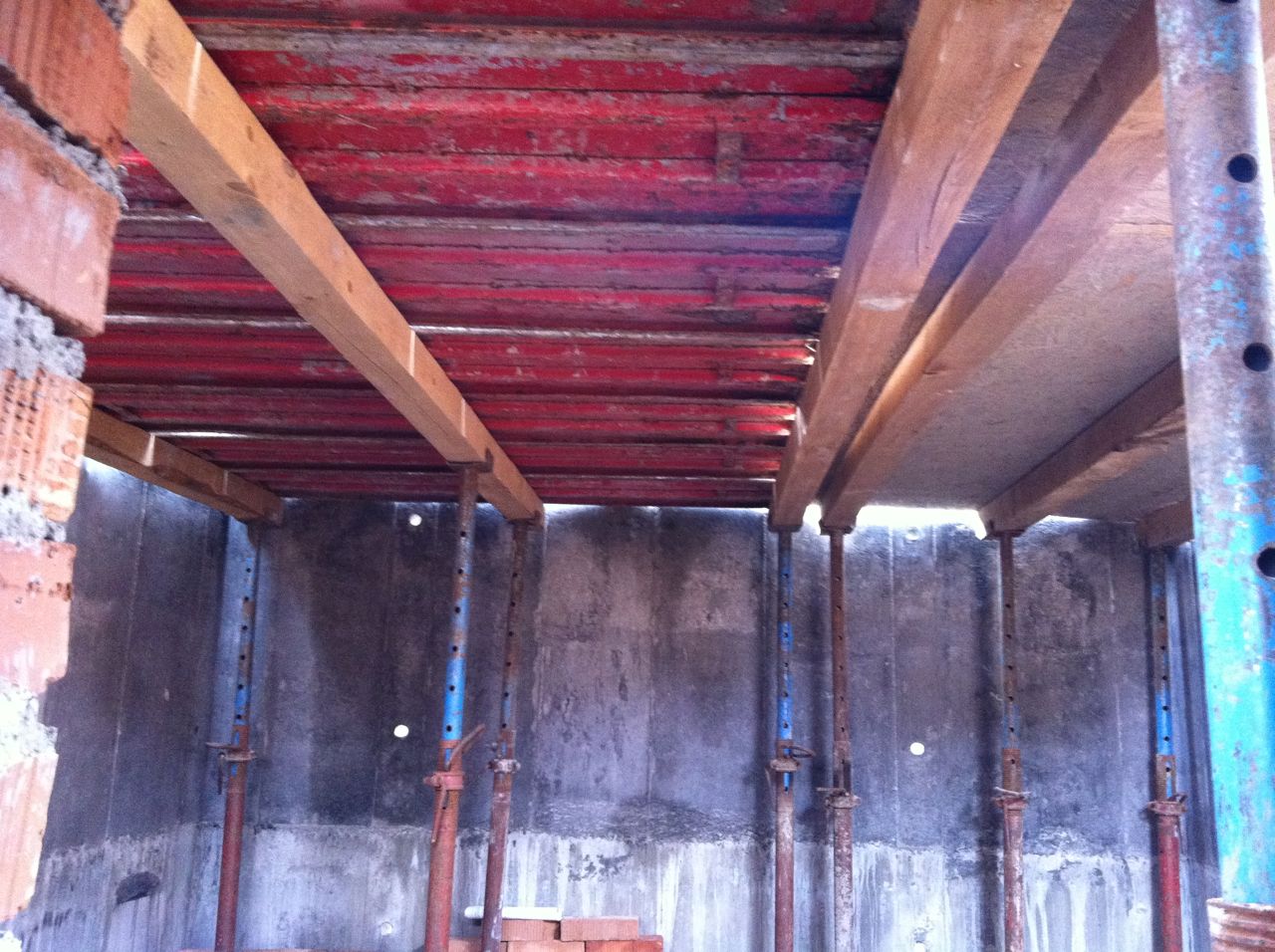

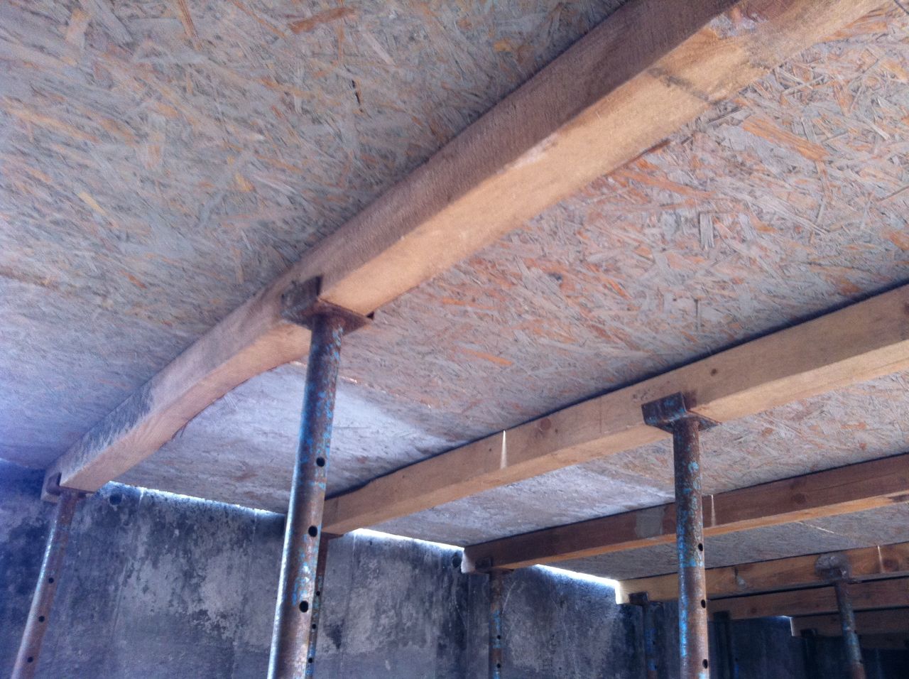

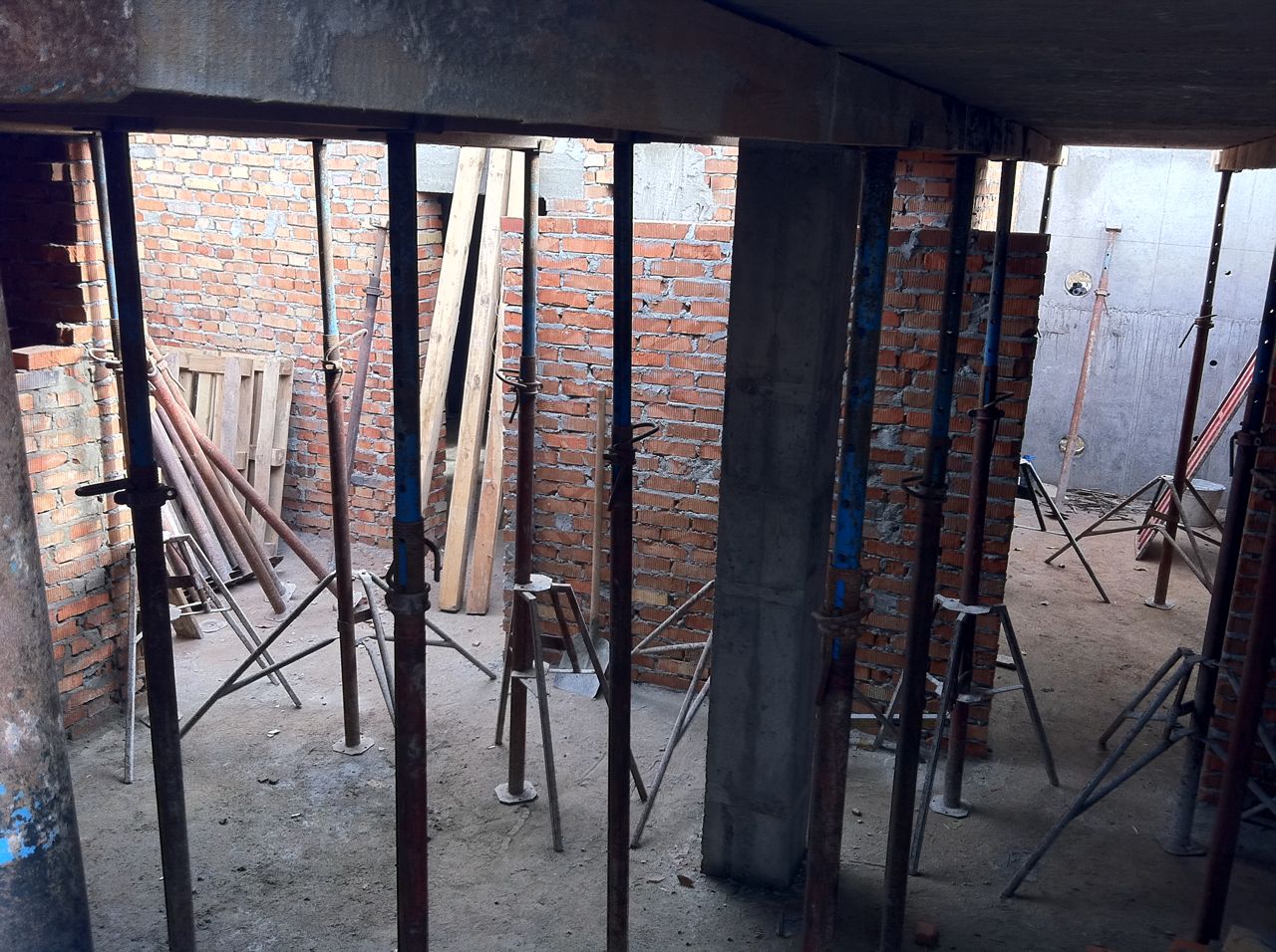

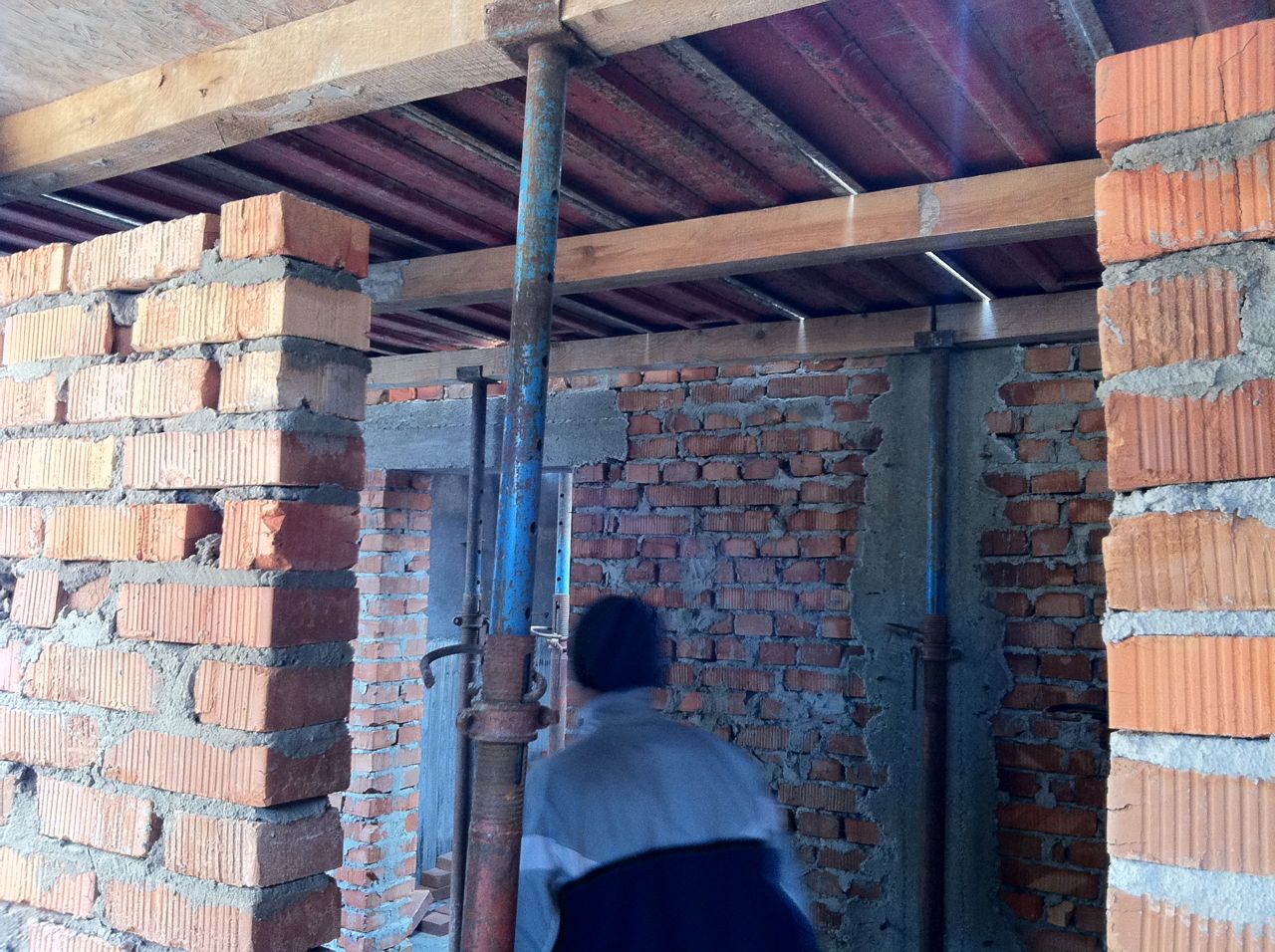

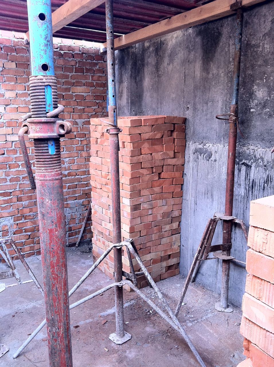

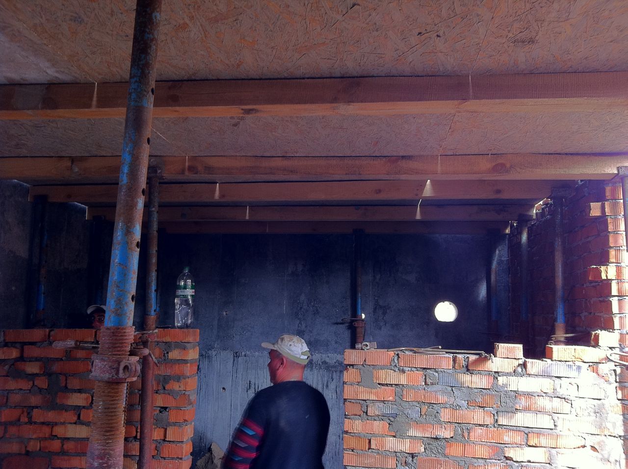

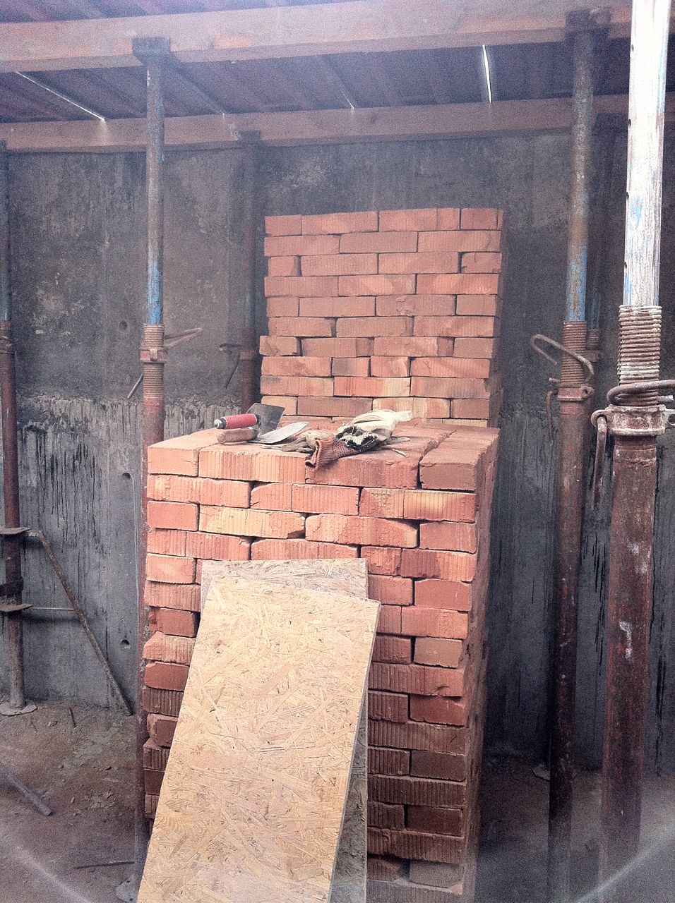

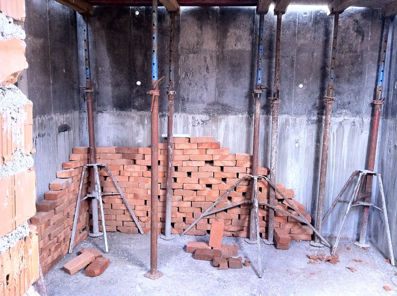

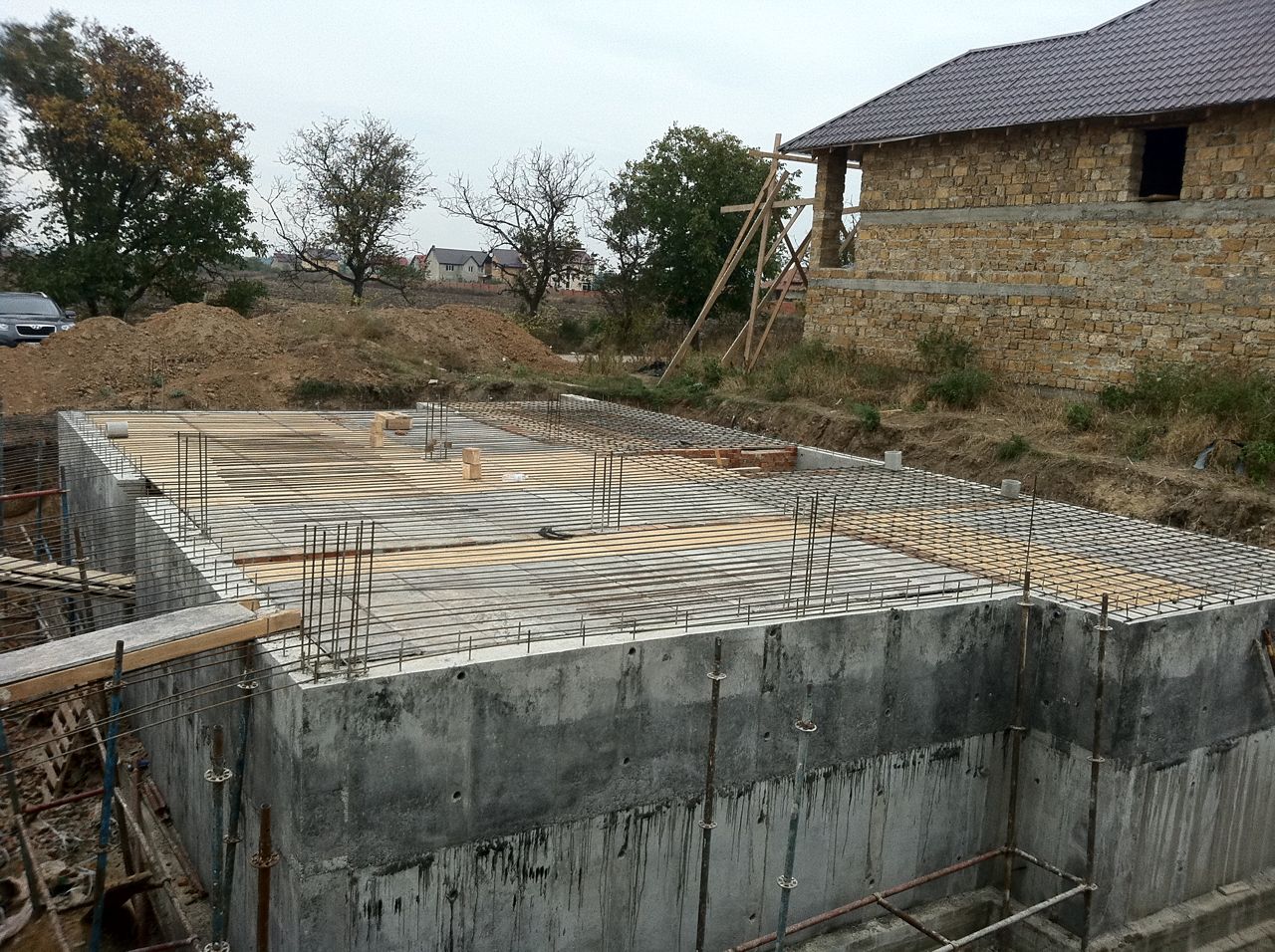

Наконец-то в прошлый четверг строители перебрались на мою стройку!
Начали с кладки перестенков, а в пятницу начали ставить стойки и щиты горизонтальной опалубки перекрытия.
По ходу строители взвыли, что две палеты кирпича, который остается(забыл отнять проемы и слегка перезаложился при заказе на возможный бой/брак), мешают им ставить стойки. В субботу я с сыном за 5 часов работы переложили лишний кирпич между уже поставленными стойками. Руки и спина до сих пор напоминают мне про этот субботник :)
А у строителей ручки устали, что немогли кирпич переложить?
завтра попросят дорожку ковровую к объекту постелить..

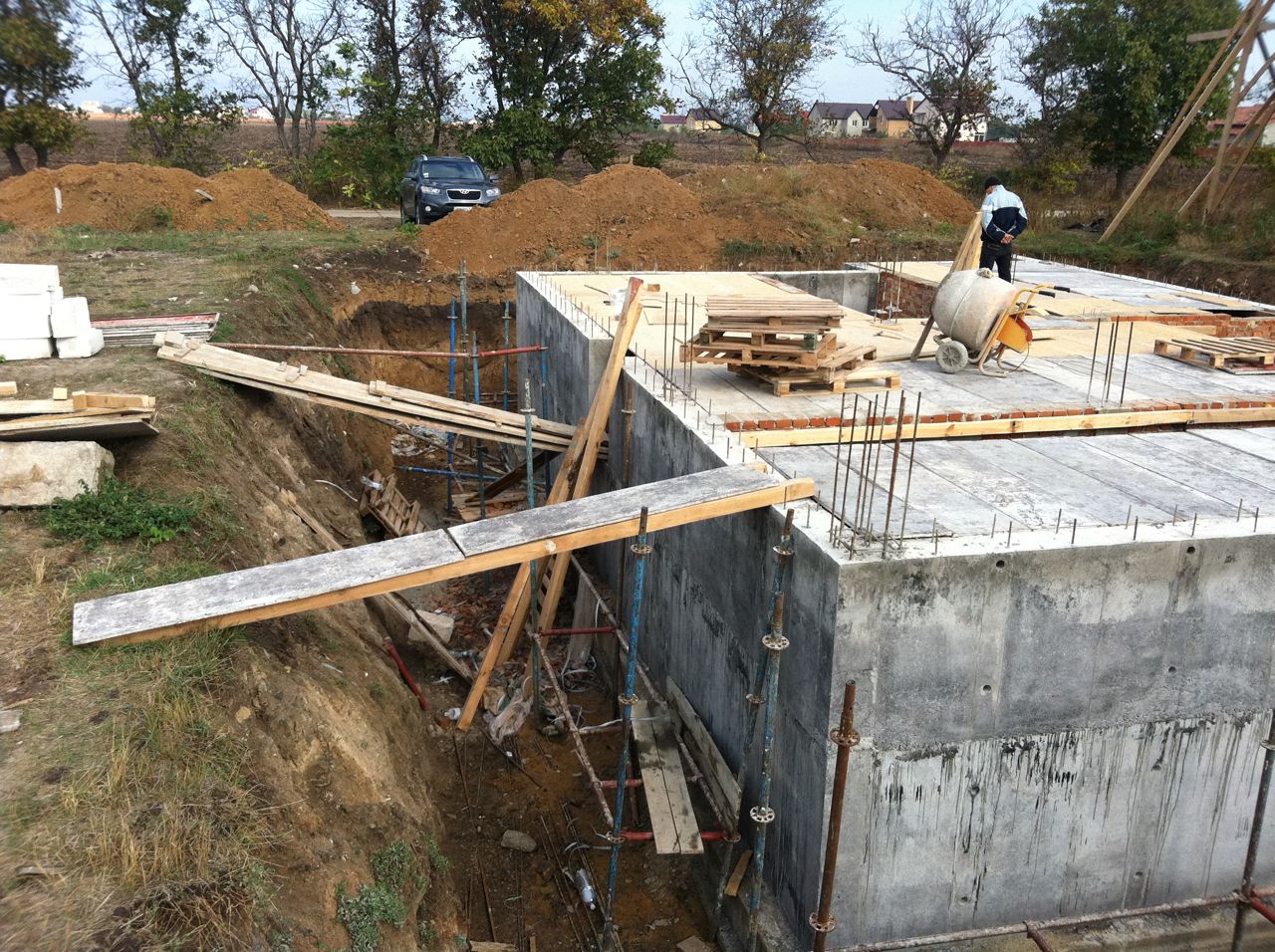

К сожалению руководство моих строителей перекинуло 3 человека на другую стройку. И от этого все идет не так быстро, как планировалось, сроки уже сорваны и я серьезно опасаюсь портящейся погоды и наступления зимы. Мой котлован желательно не замачивать(лесовый суглинок внизу), а в воскресенье целый день лил дождь. Я был очень удивлен, что в понедельник в подвале не оказалось воды. Похоже за ночь без дождя бетон часть воды всосал, а остальное высохло.

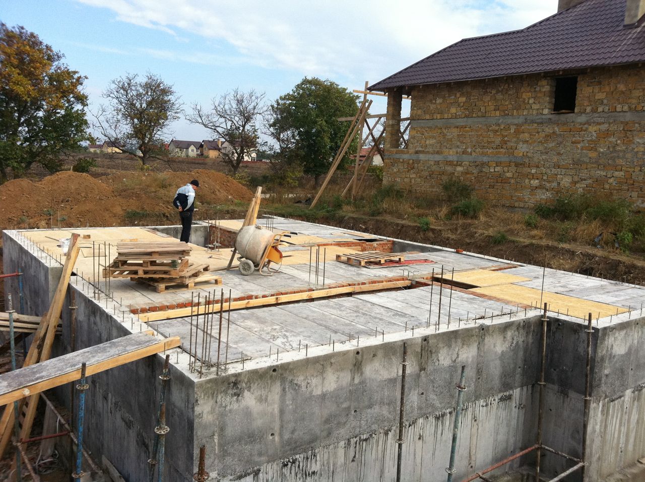

На стройке сейчас всего четверо рабочих и один мастер. Вот немного фоток чего они настроили по состоянию на сегодняшнее утро:

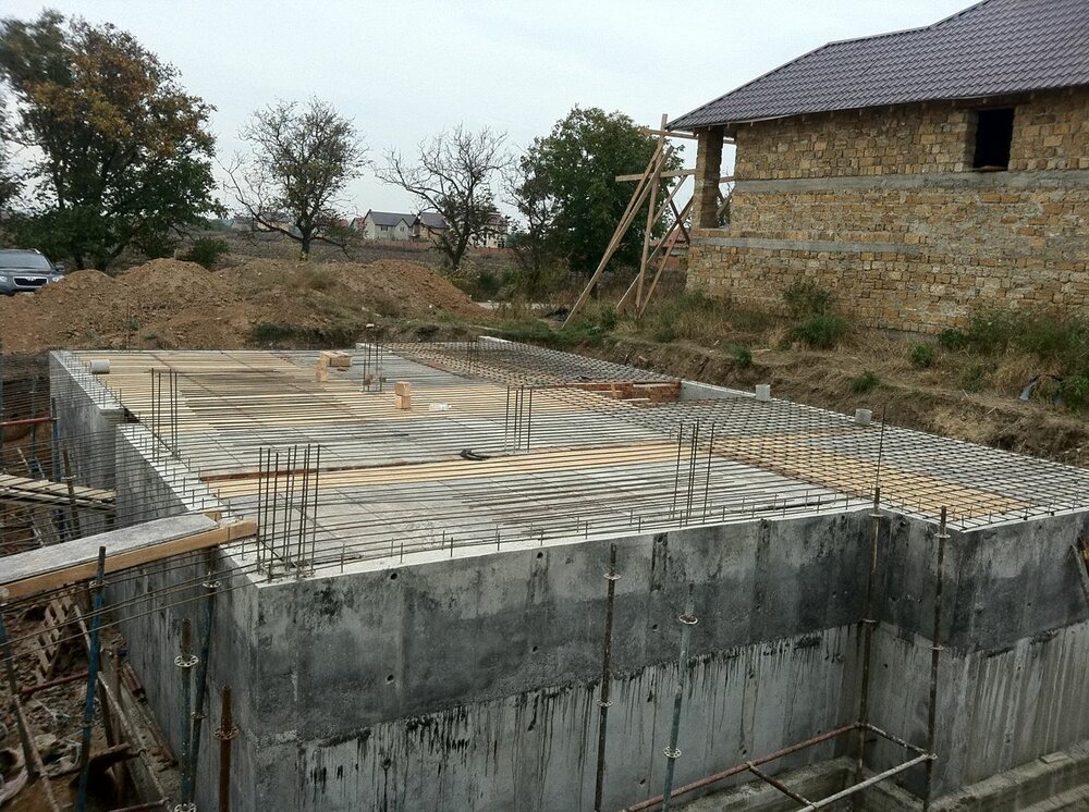

Сегодня целый день таскали и вязали арматуру нижней сетки перекрытия над подвалом. Движется медленно, но уверенно, вот что успели к 17:00:
