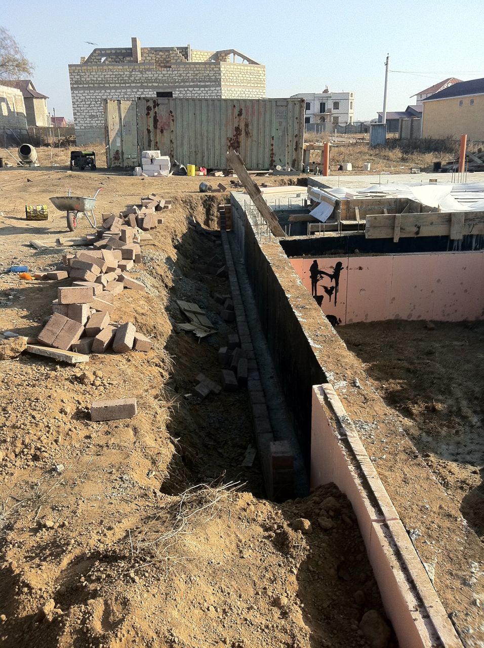

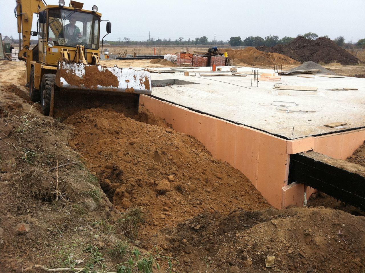

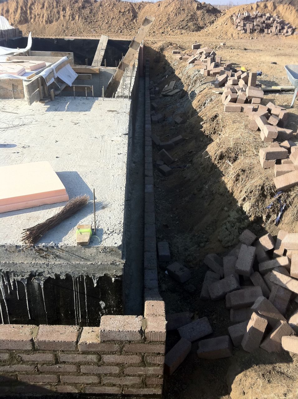

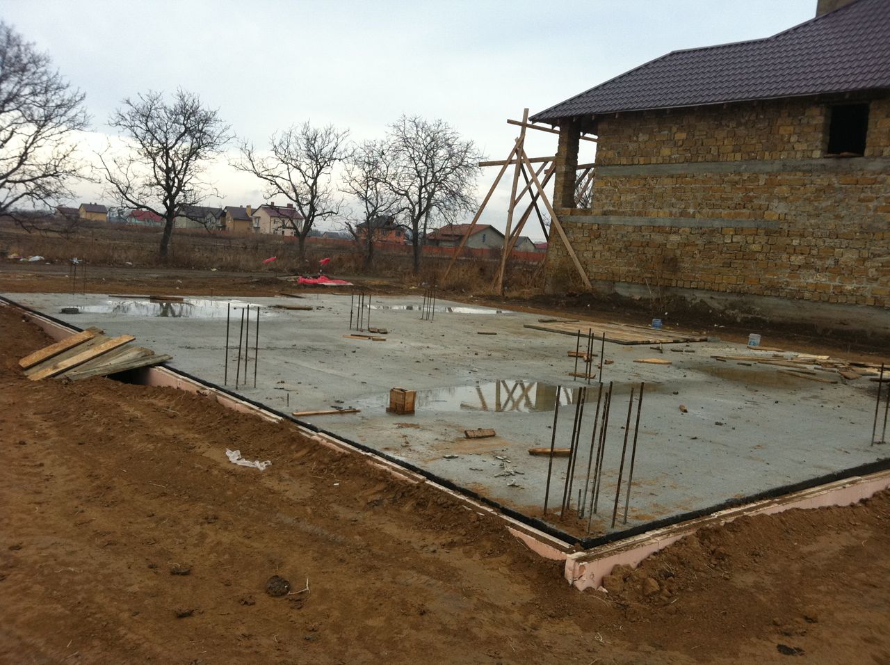

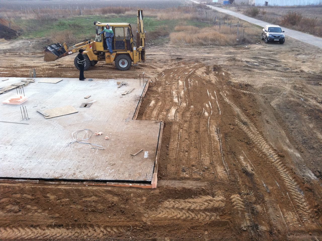

Все, - засыпался под самое немогу :) Засыпали пазухи на 10-15 см выше необходимого уровня, в расчете на естественную просадку, не смотря на тщательное уплотнение. Тракторист погрузчика - что называется с большой буквы Т! Хоть и дороговат(2400 грн/смена), но делает невероятные вещи и все ваши пожелания!

Этот подвал обойдется мне в 59000$. Думаю, что можно было бы на 6-7 тыс меньше если бы я не связался с этой строительной фирмой, а нашел адекватную бригаду.
Теперь я понимаю термин строителей : подвал - это большие деньги, зарытые под землю.

Плохая новость: ошибку в объеме обратной засыпки, я обнаружил после того как "окончательно" расплатился с подрядчиком(причем в тот же вечер, когда вернулся домой) :( Пока от подрядчика на мои письма и звонки "когда вернете переплаченные деньги" ни ответа ни привета. Надеюсь, что вернут, прошло лишь 3 дня как...

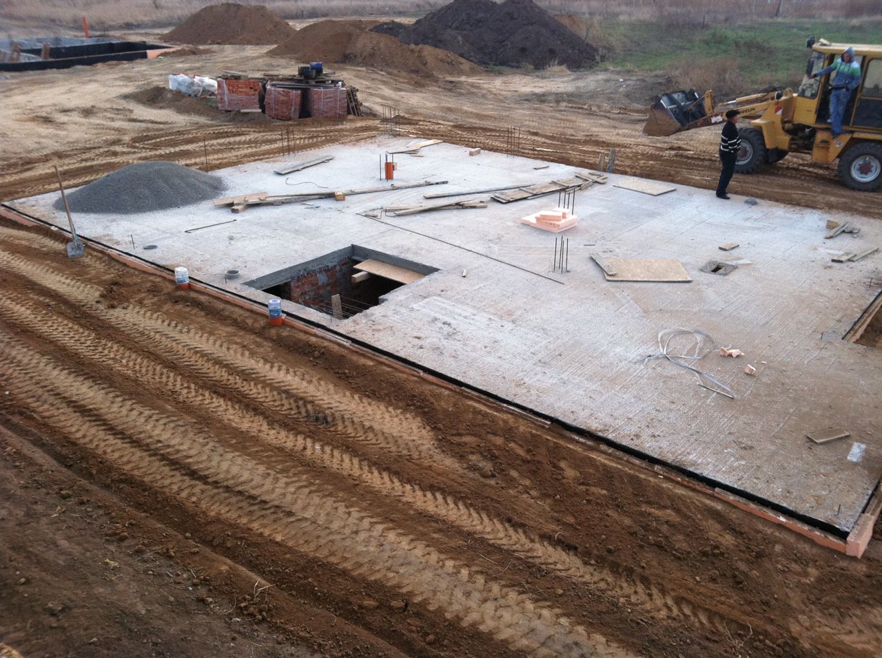

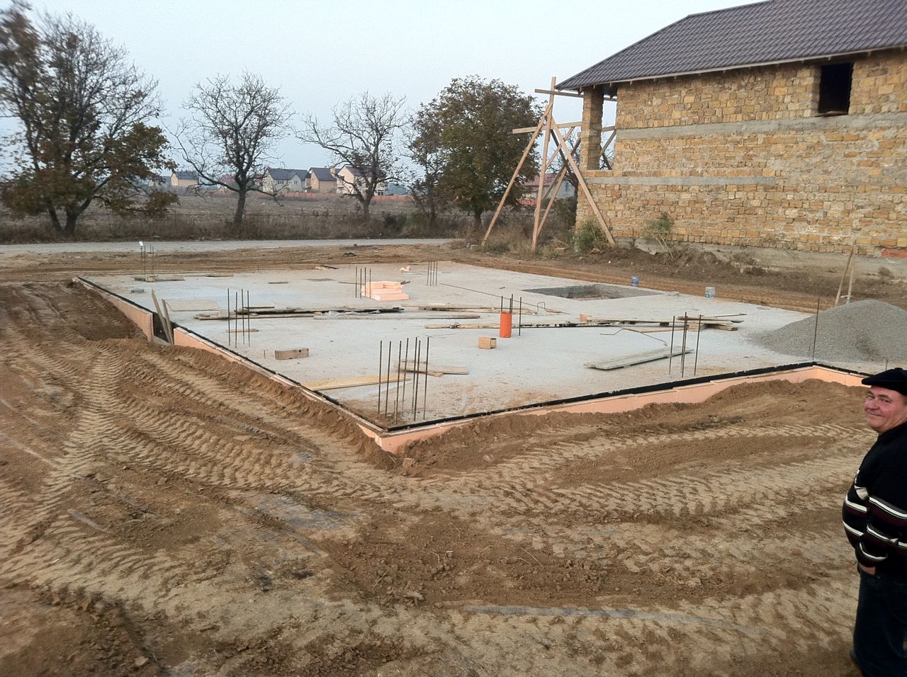

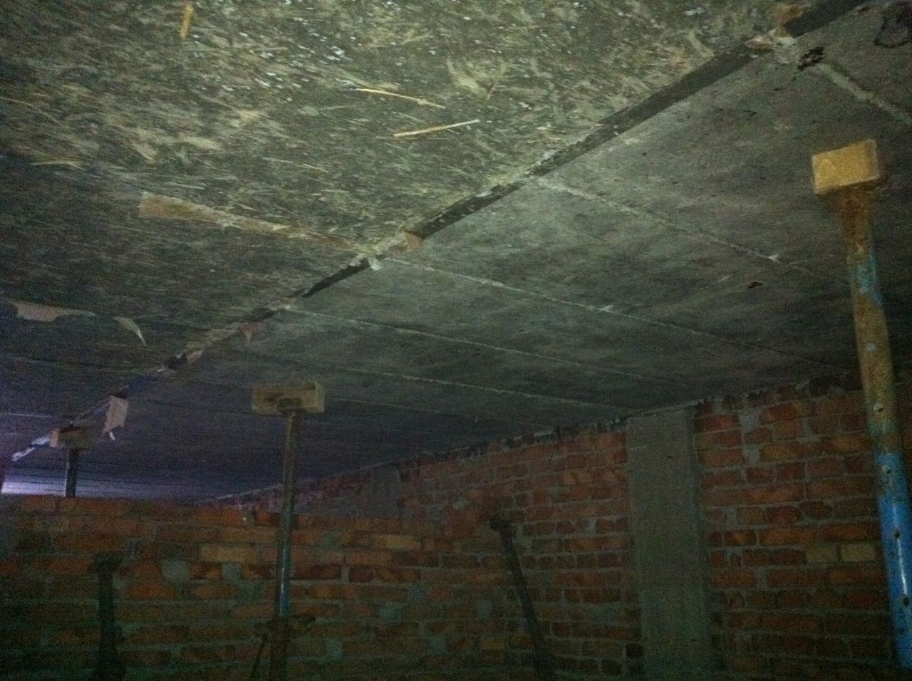

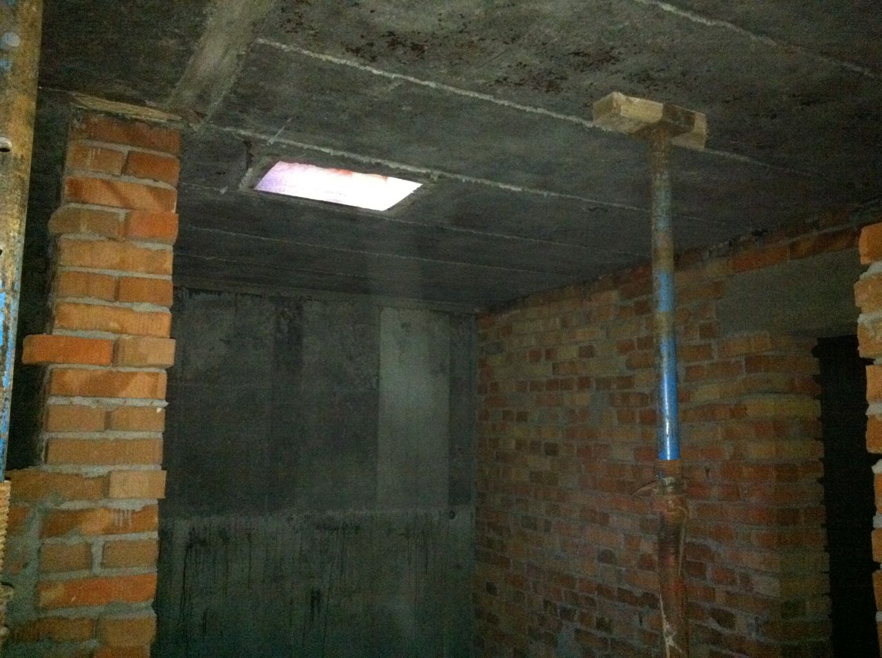

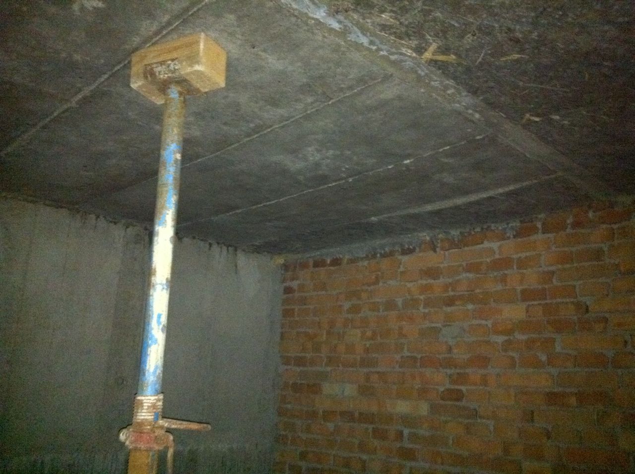

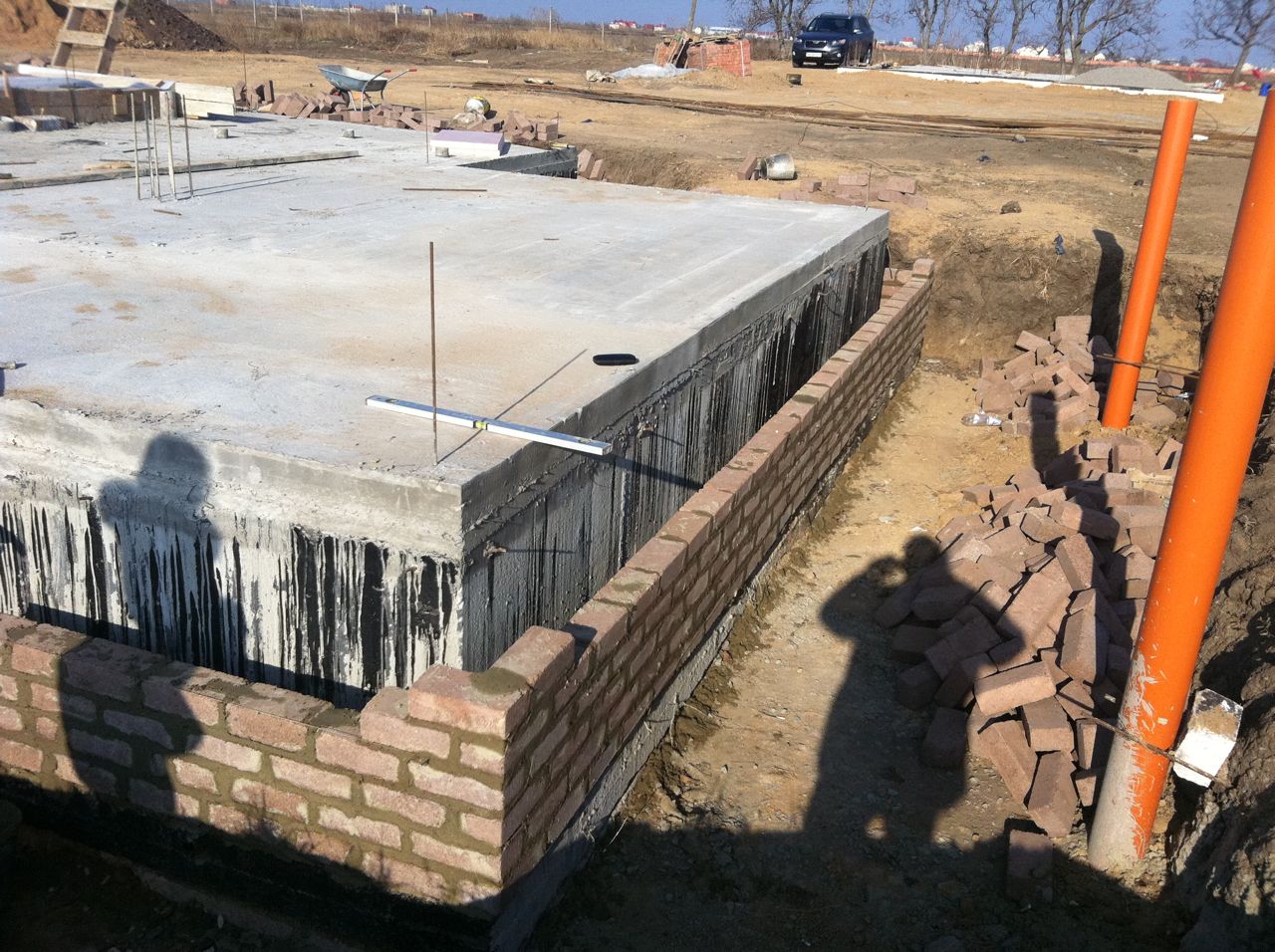

Утром в четверг строители залили половину перекрытия подвала у кума. У него перекрытие в двух уровнях, поэтому сначала залили нижнюю плиту, используя опалубку, которая стояла у меня в комнатах с пролетами менее 6м(эта часть была снята на 10й день после заливки).

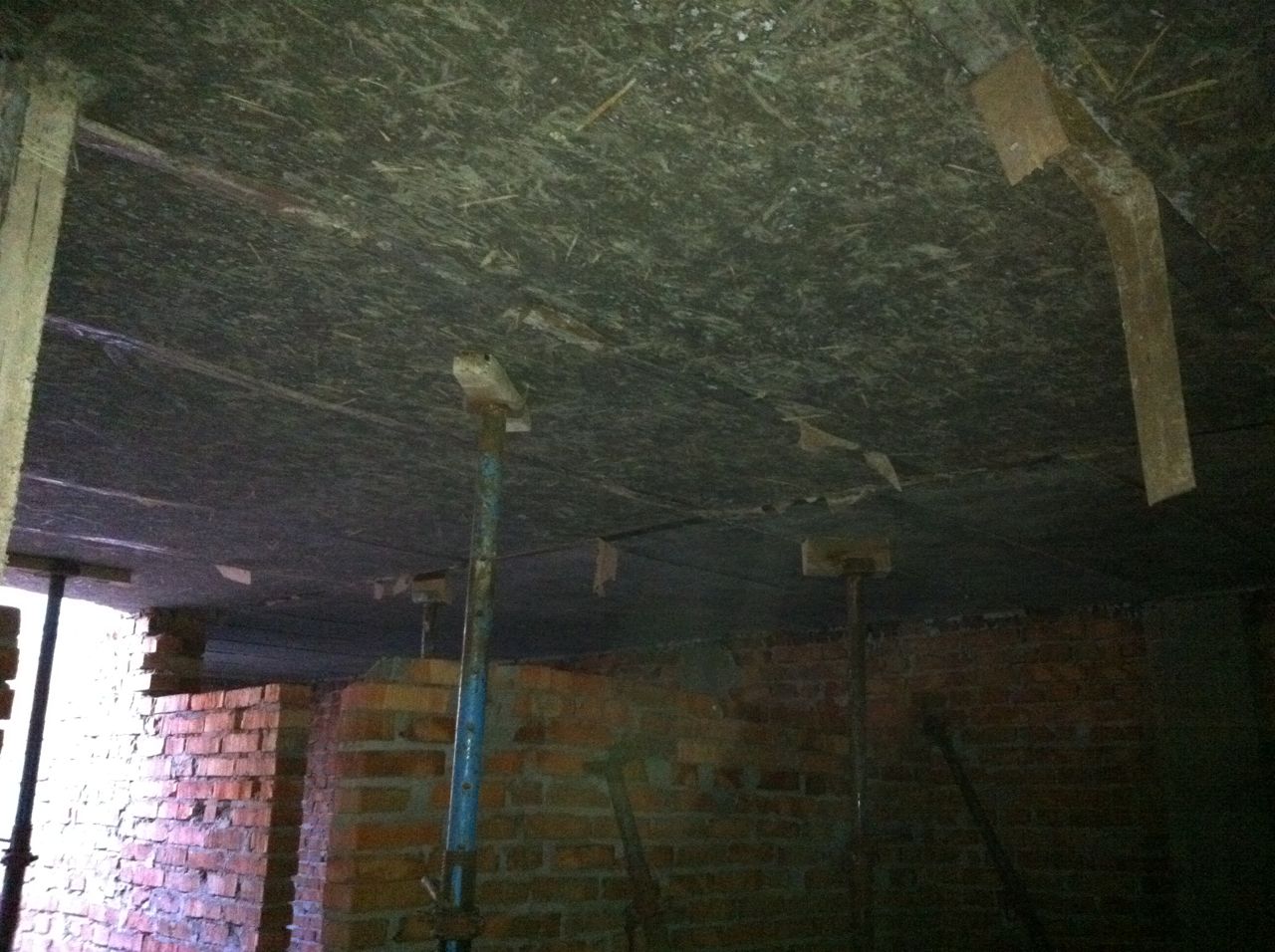

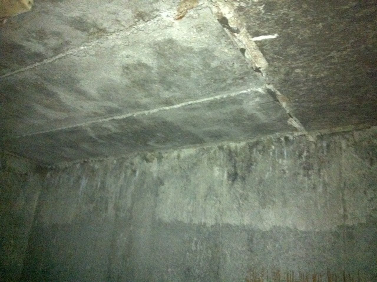

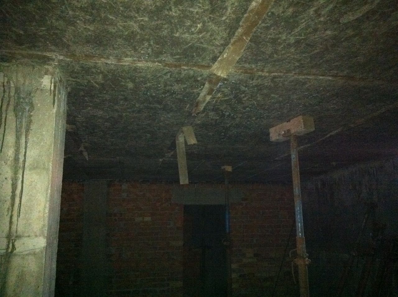

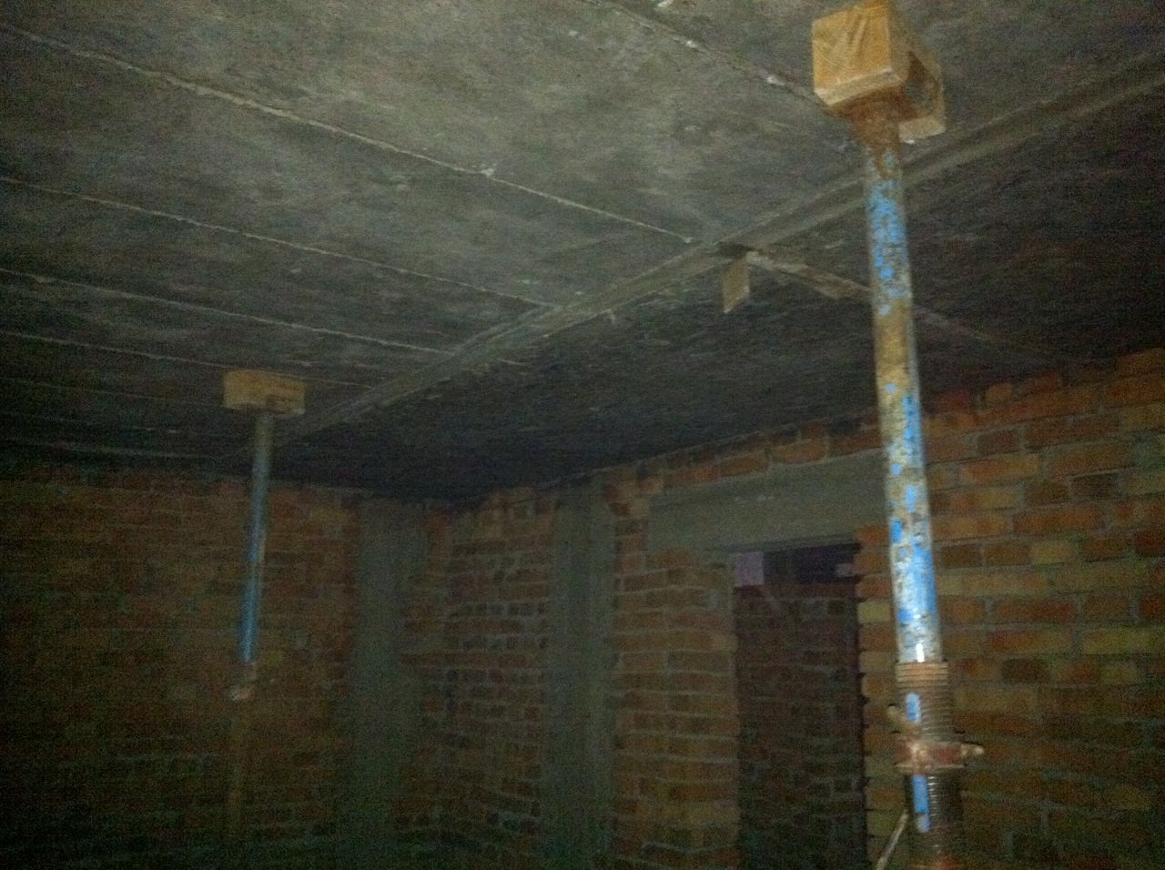

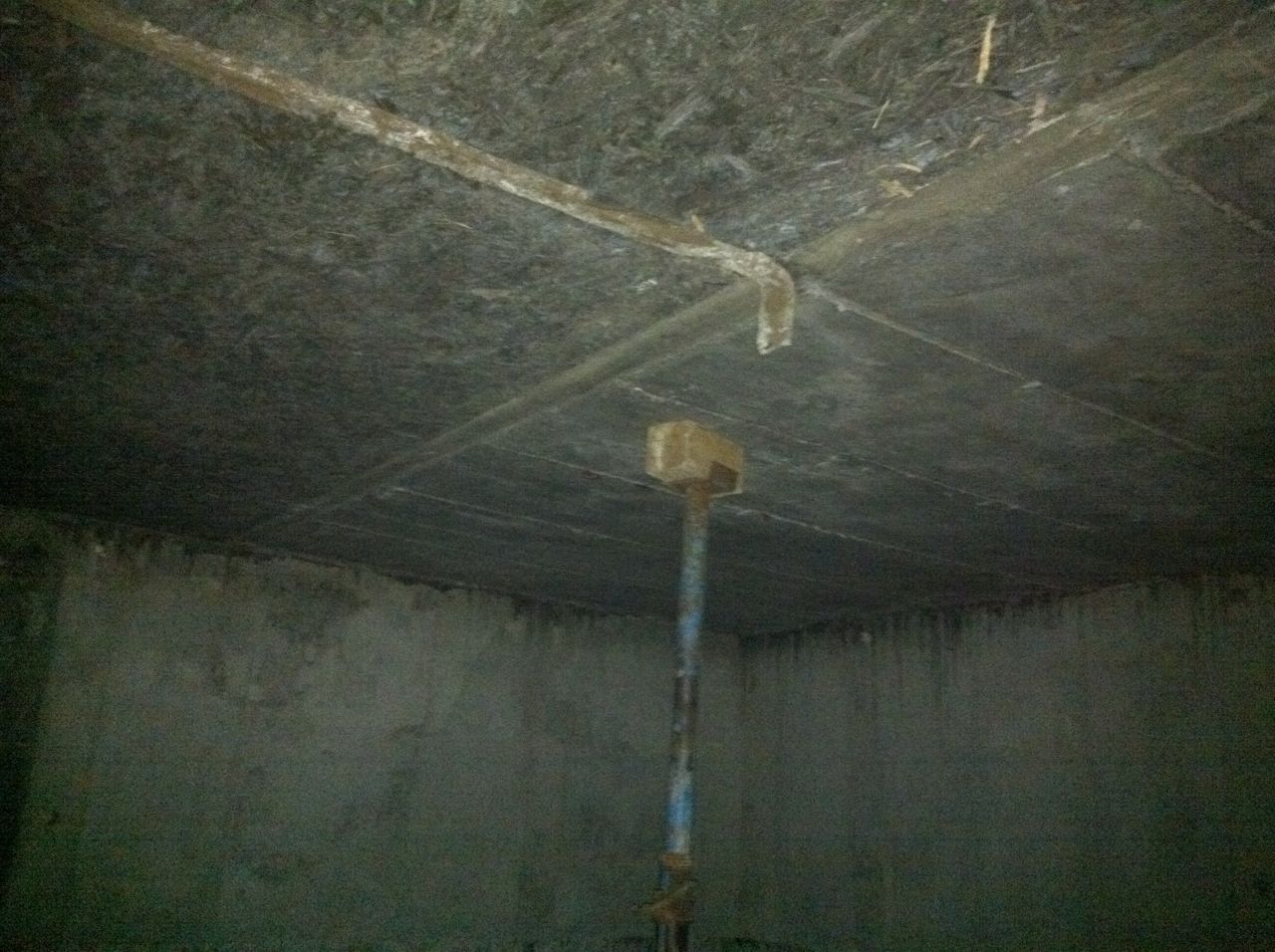

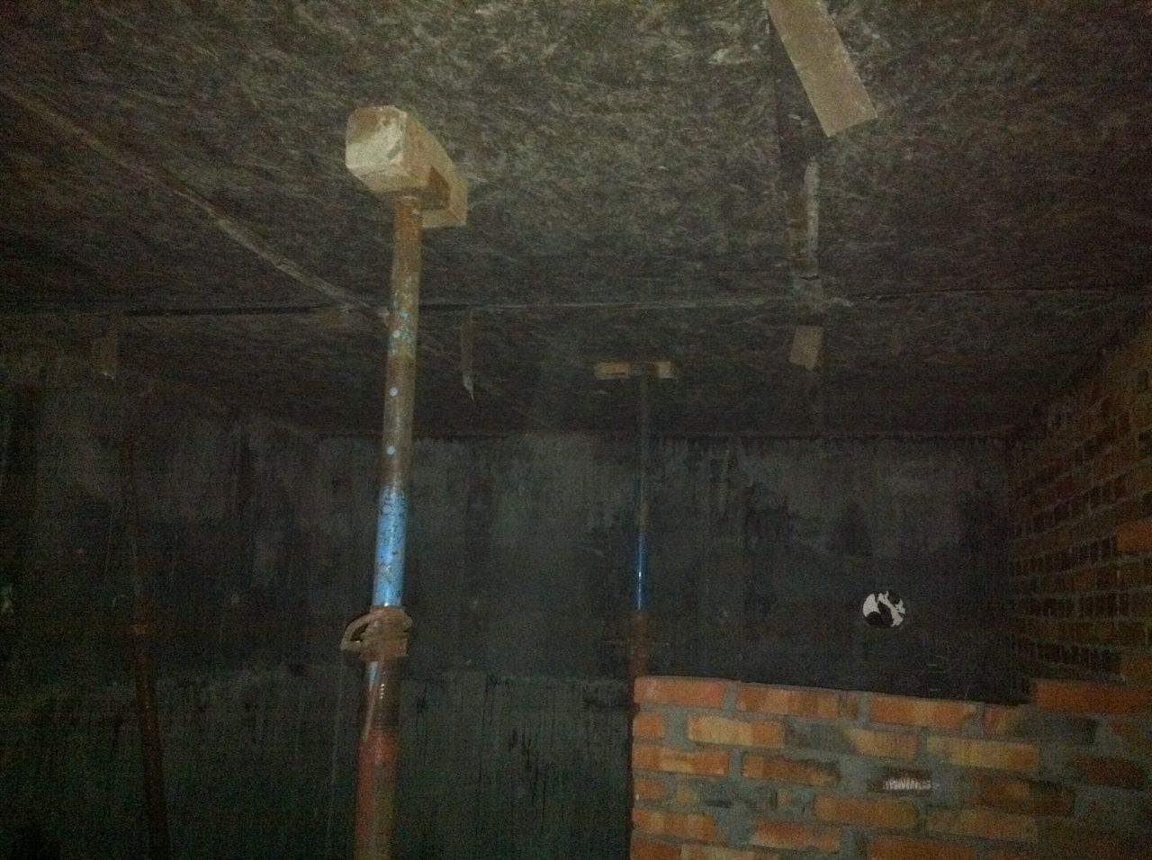

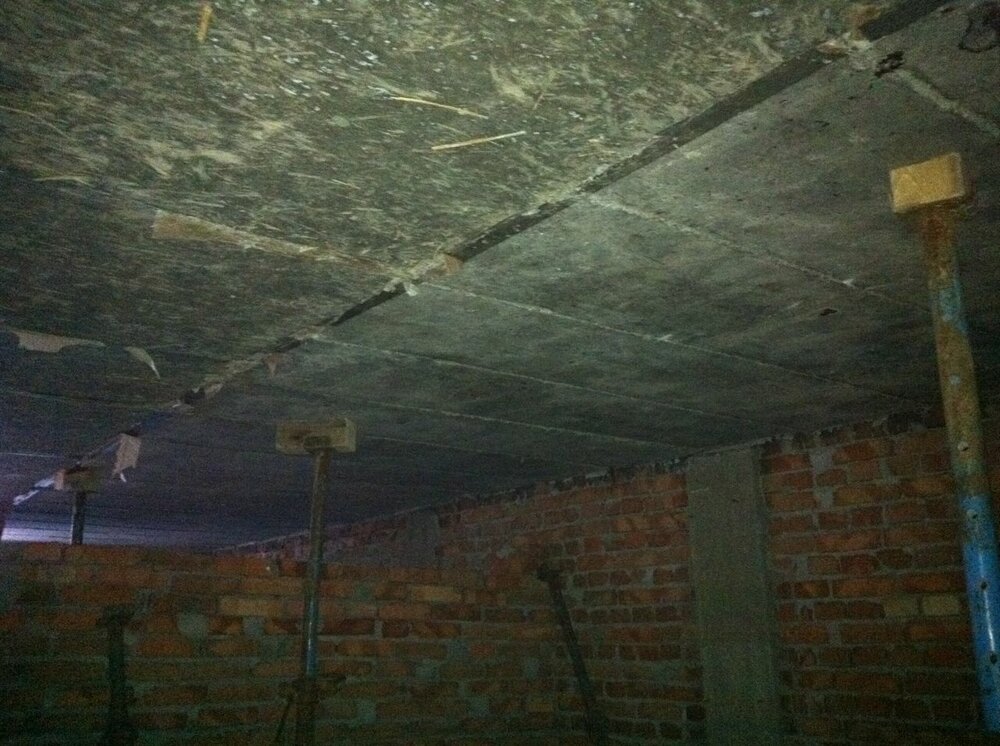

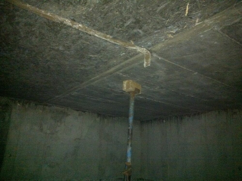

С середины четверга(на 16й день после заливки) и до обеда субботы снимали оставшиеся стойки и щиты опалубки перекрытия(на пролетах свыше 6м). Вот как получилось:

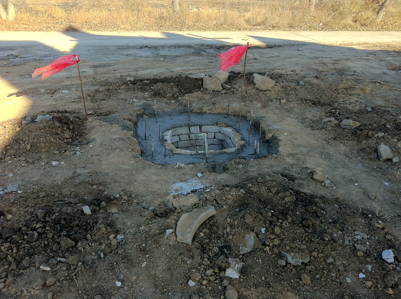

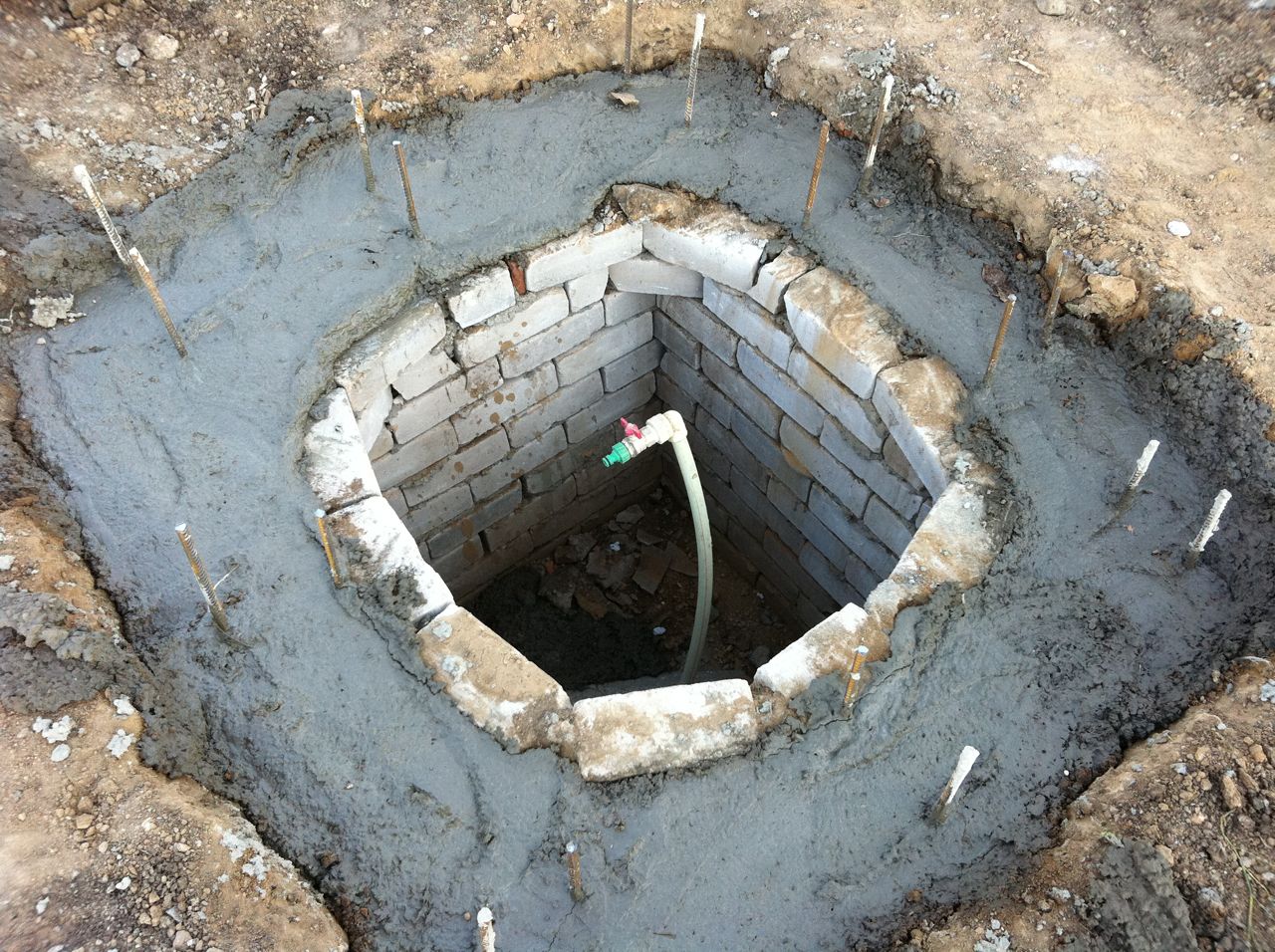

А еще в воскресенье подрядил своего сторожа на халтурку - укрепить колодец подключения воды. Колодец был сделан из рук вон плохо - обложен силикатным кирпичом с перекрытием, которое прохудилось после двух наездов легковой машины. Поэтому, я решил, что до морозов нужно сделать надежнее: обкопать стенки, заармировать и залить бетоном, ну и потом еще перекрытие с люком залить с армированием. Пока вот что получилось:
Вчера колодец подключения воды обзавелся полноценным ж/б перекрытием с люком. А сегодня бригада наконец-то взалась за доделку перестенков в моем подвале.

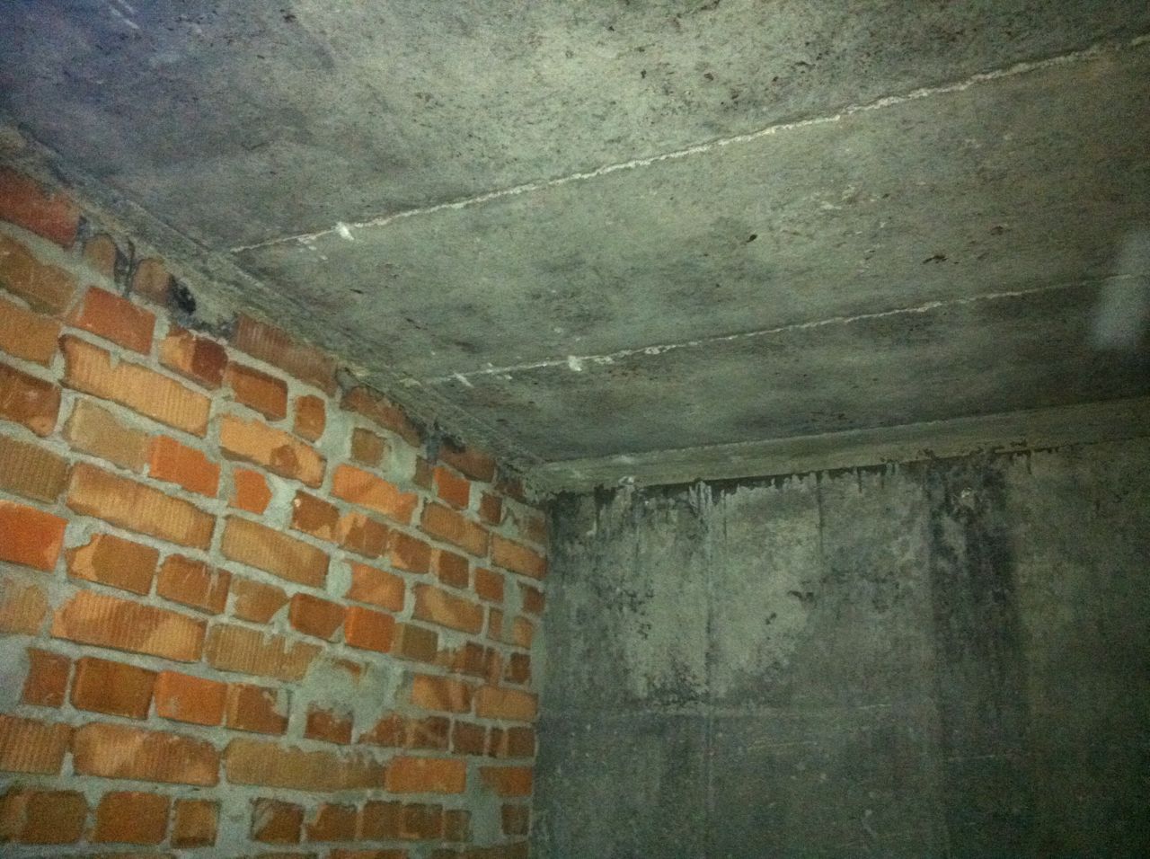

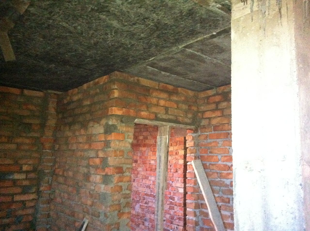

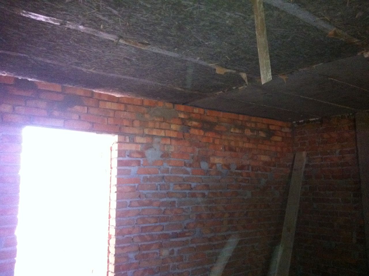

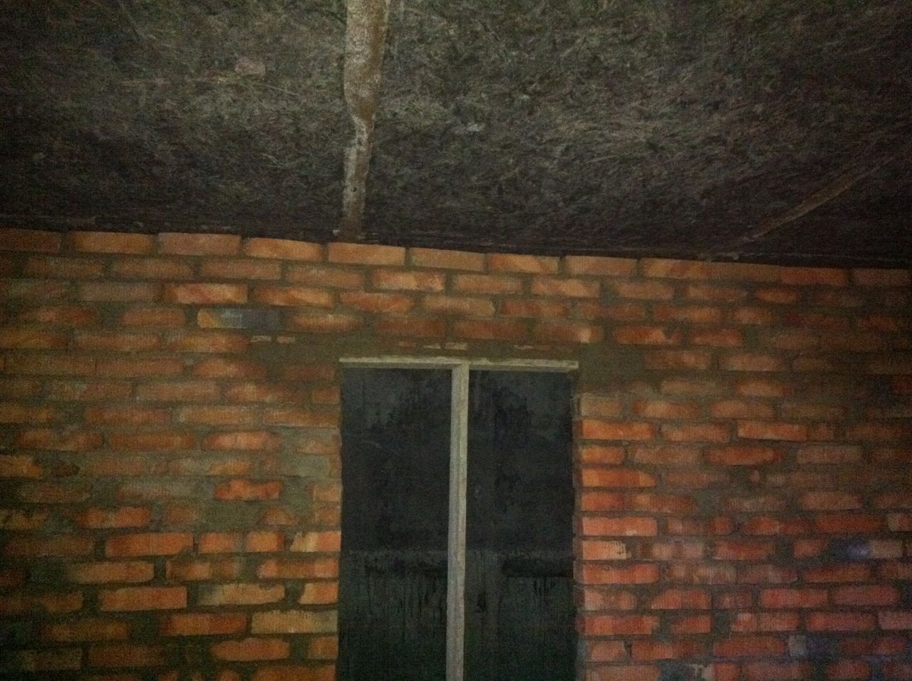

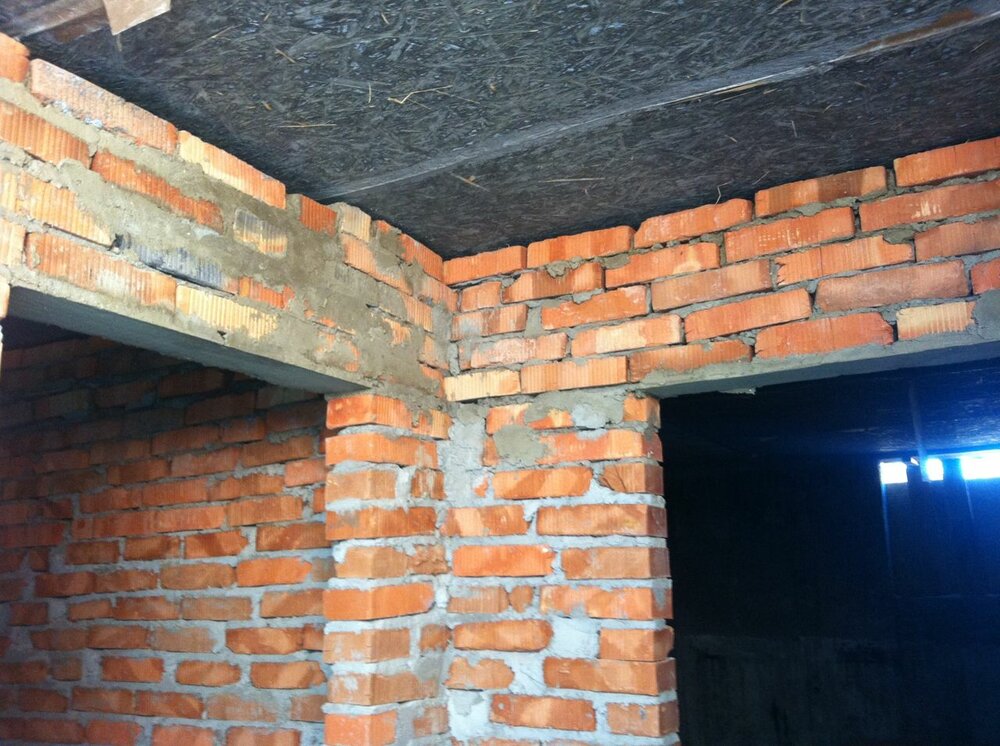

Позавчера строители(а их осталось всего двое) закончили мои перестенки и приступили к кладке у моего кума. Выкладываю фотки доложенных перестенков, под потолком оставлена щель(чтобы перестенки не включились в несущую работу), ее вроде нада чем-то конопатить. Кто знает чем?

Форумчане, что насчет щели между перестенками и плитой перекрытия(см пред. пост)? Кто знает чем правильно ее конопатить?
Не знаю чем правильно, но почему-то всегда попадалась на глаза задутая монтажной пеной. Возможно так и правильно.

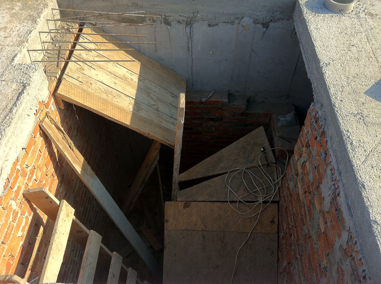

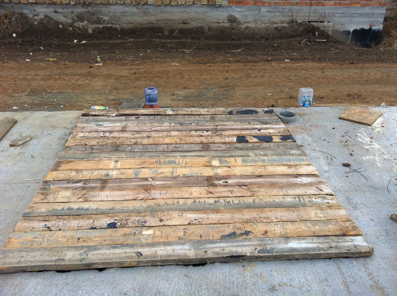

Сегодня утром я с кумом снесли все оставшиеся доски к нему в подвал и законсервировали стройки на зиму. Этому предшествовало строительство ж/б лестниц в обоих подвалах. На лестницы нам пришлось нанять уже других строителей(простая строительная бригада), т.к. наш подрядчик, который к тому же должен мне денег, строивший весь нулевой цикл и затянувший всю стройку на 2 лишних месяца отказался делать лестницы.
Новая бригада колдовала над нашими лестницами с прошлого четверга по вечер понедельника, а во вторник мы попросили их сделать щиты которыми, накрыли проемы в перекрытиях под лестницы. Кстати лестницы получились весьма неплохие и почти по-проекту:) и в почти в 2 раза дешевле чем собирался изначально наш первый подрядчик.
К сожалению я не успел сфотографировать свою лестницу, парни из бригады очень шустро намертво прикрутили доски щита над проемом, сразу после того как я все обмерял и сказал свое "ok" :) Так, что сегодня выкладываю последние фотки своей законсервированной стройки в этом сезоне. :beer:
