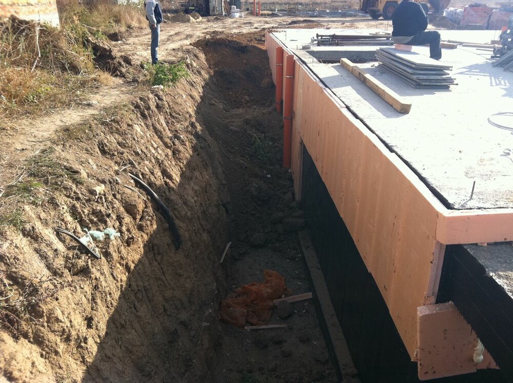

Прочитал тему, понял что мы соседи, теперь я знаю почему у меня на участке сгорела вся трава;). У меня есть вопрос по геологии земли, яма в ввиде бывшего колодца орошения она только на Вашем участке оказалась или у Вашего кума тоже нашлась? Просто у меня есть мысли строиться без цоколя - не хочу связываться с подвалом!
Это не колодец, а оросительный бассейн. Их было несколько и они идут вдоль бетонки на участках: 13, 11, 9, 7, 5. Мой участок №9. У кума на участках 10 и 8 грунт естественный. Сверху около 50 см чернозема, который глубже переходит в лессовый суглинок. В любом случае не рекомендую экономить на геологии(это 2000-3000грн), обязательно узнайте, что у Вас под планируемым пятном застройки.

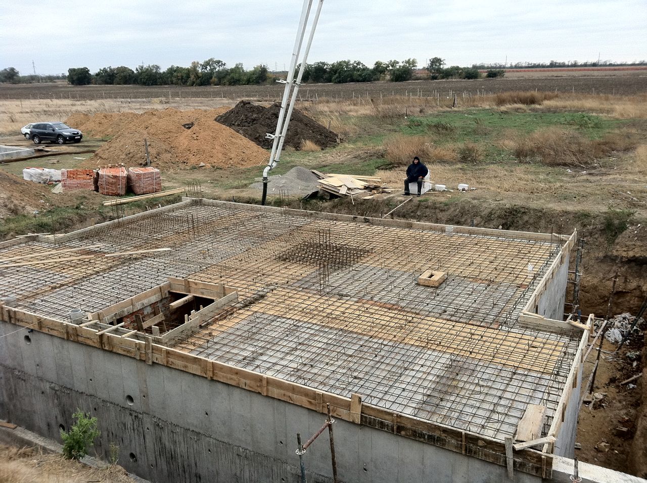

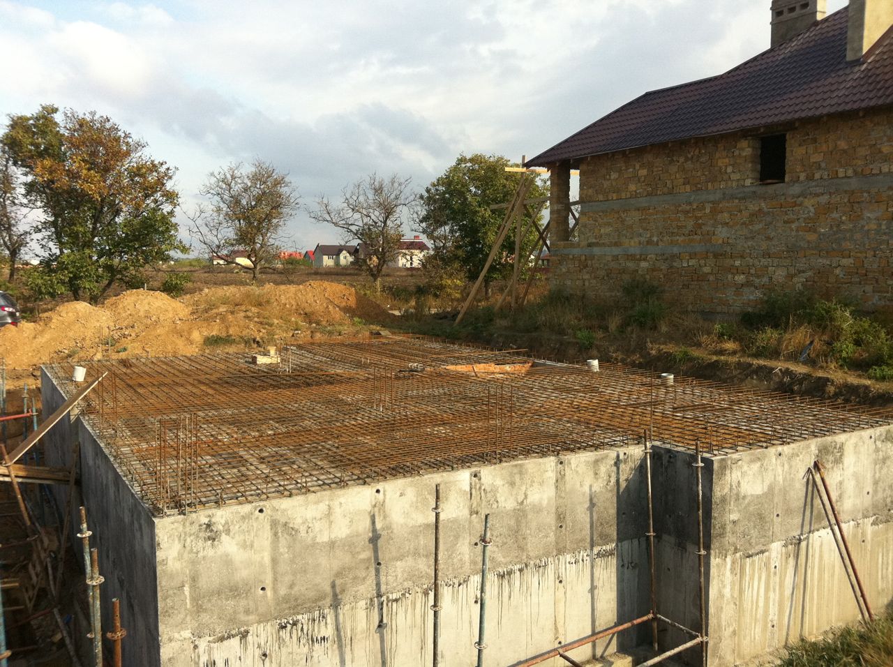

Заказал бетон и бетононасос на вторник(18.10). Планировалось, что в субботу будет закончена вязка верхней сетки перекрытия. Однако вчера на работу вышло только 3 строителя. И половину верхней сетки завязать не успели:(

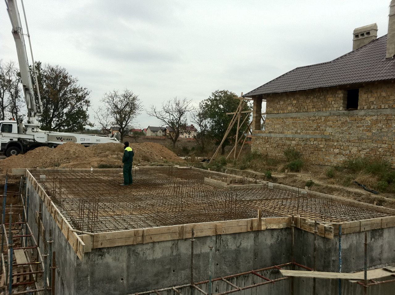

Таким образом в понедельник много еще чего нужно сделать: довязать верхнюю сетку, поставить вертикальную опалубку плиты, и подкрутить стойки по-уровню. Очень сомневаюсь, что с такими темпами успеют. Попробую наверное завтра перенести заливку на среду.
А пока вот текущее состояние:
Перенес заливку перекрытия завтра на 14:30. Сегодня вышло 5 человек и к 10:40 они уже закончили с вязкой арматуры. Так что думаю к завтрашнему обеду должны закончить и с вертикальной опалубкой и всеми приготовлениями к заливке. Только бы с погодой повезло, - пока обещают дождь :(

Грунтовые воды ниже 10м - это заключение геолога. Ну и при раскопке котлована конечно же воды не встретили, а копали 3.85 в самом глубоком месте.

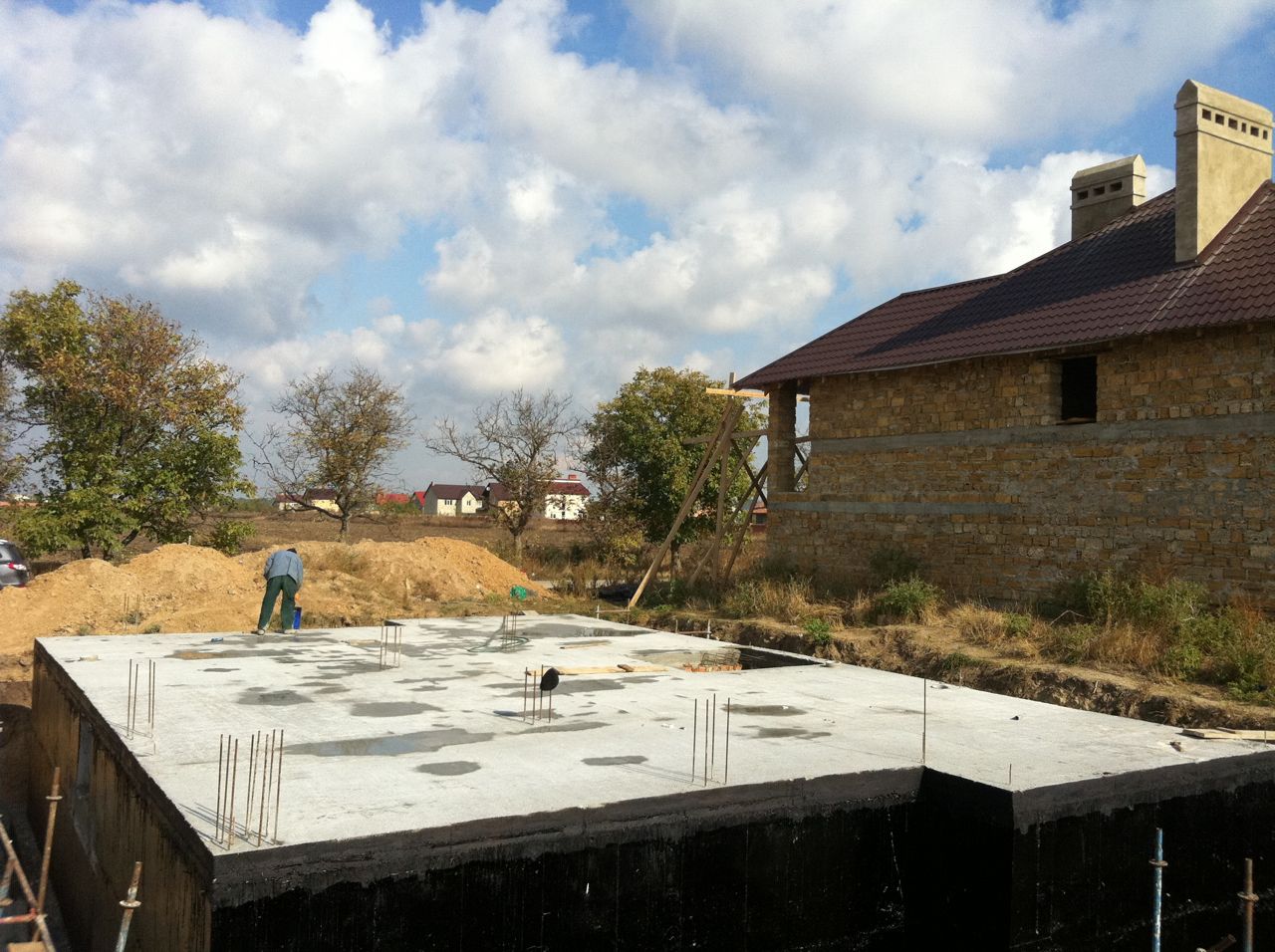

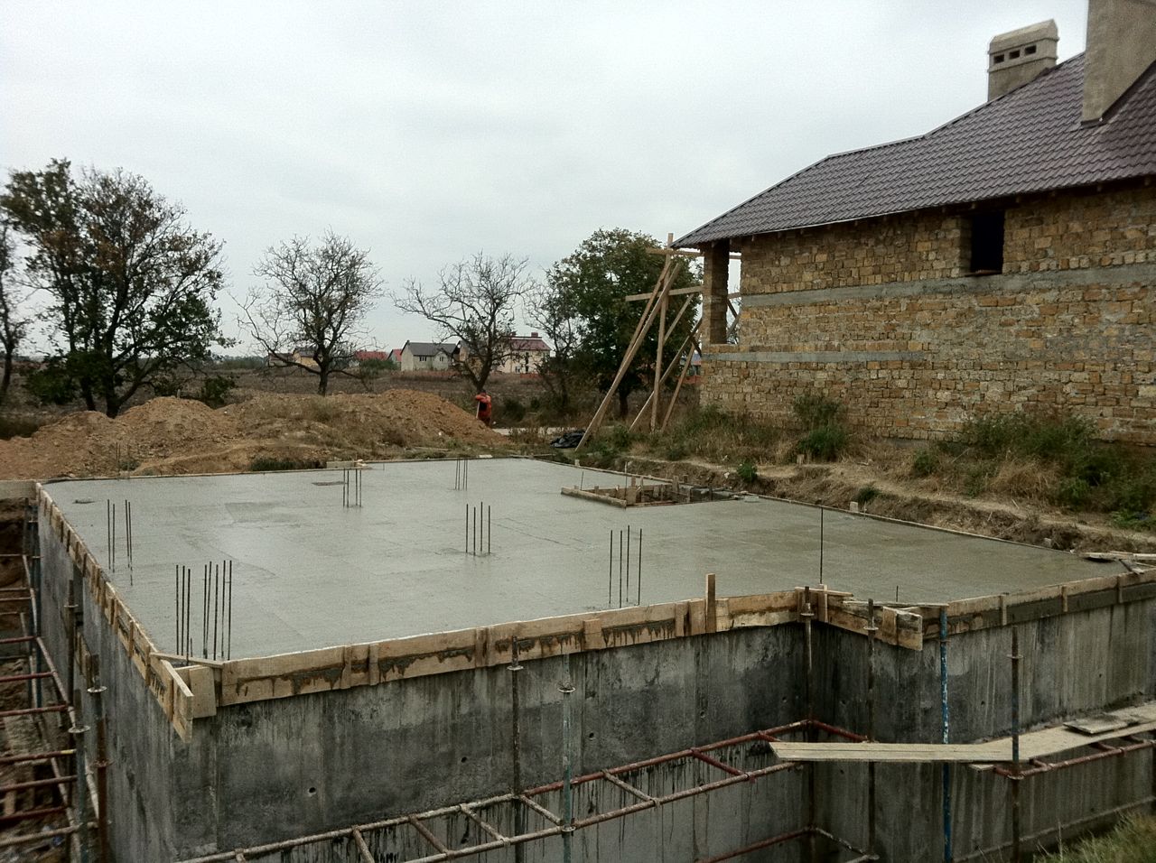

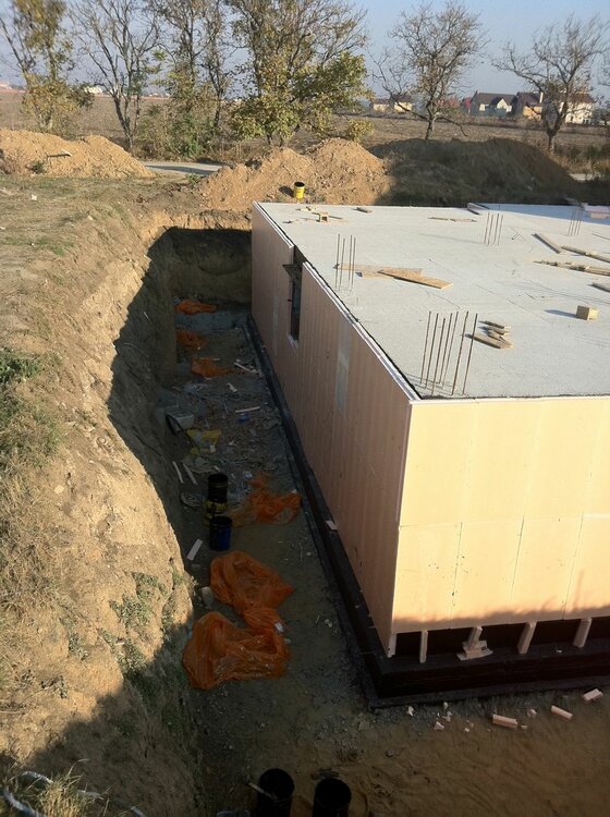

Залили перекрытие на подвалом!:beer:
Теперь у меня есть черновой пол первого этажа:beer:
Все прошло штатно: успели с подготовкой опалубки по времени впритык к приезду первого миксера, бетона привезли достаточно, с погодой тоже повезло - холодно(+5) и ветренно, но сухо.

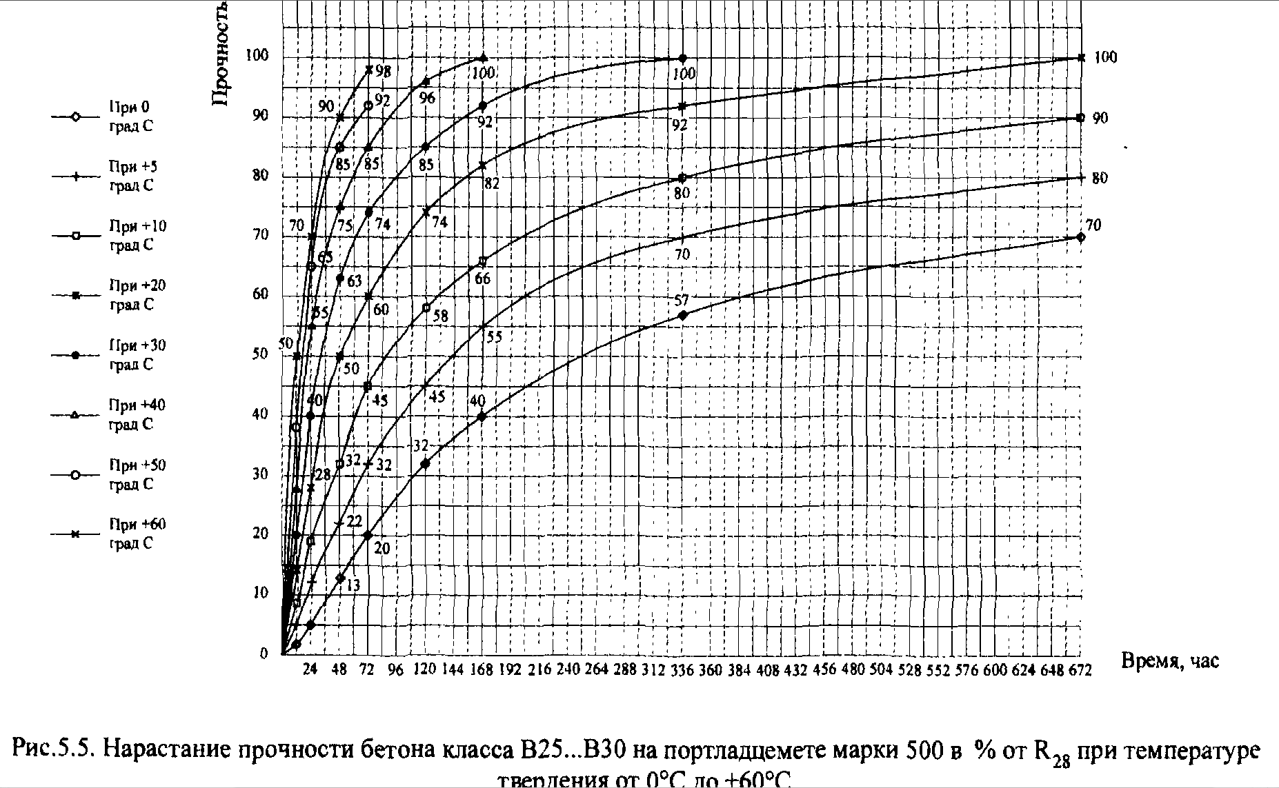

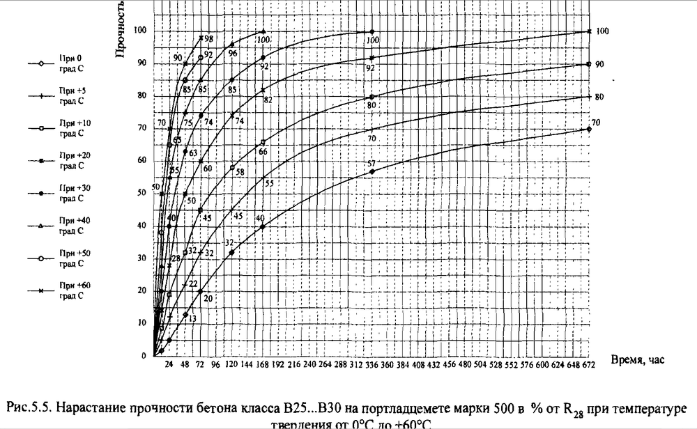

Люди, подскажите сколько нужно выдерживать горизонтальную опалубку?
А то строители мои хотят разбирать ее уже в субботу(через 3.5 дня)
Я нашел, когда можно снимать горизонтальную опалубку.
Это регламентируется пунктом 2.110 СНиПа 3.03.01-87 "Несущие и ограждающие конструкции". Для пролетов до 6м необходимо, чтобы бетон набрал 70% от проектной прочности, для пролетов более 6м - 80%.
К сожалению лето закончилось и очевидно бетон твердеет дольше. Поэтому я поискал в инете как расчетным путем приближенно прогнозировать прочность бетона в зависимости от среднесуточной температуры. Большинство из найденных мною источников(в том числе и www.apk-e.ru/articles/Prochnost_Beton.php) ссылаются на график 5.5 из "Руководство по прогреву бетона в монолитных конструкциях. / Под ред. Б.А. Крылова, С.А. Амбарцумяна, А.И. Звездова. – М.: НИИЖБ, 2005. – 275 с."
Ниже привожу этот график, может кому-то понадобится.
Походу мне нужно опираться на кривую для средней температуры +10 град. Один из основных пролетов у меня порядка 9.5м, а значит ждать нужно минимум 14 дней :(

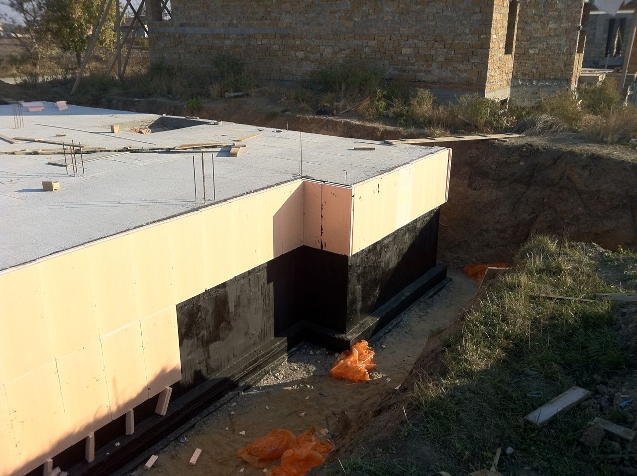

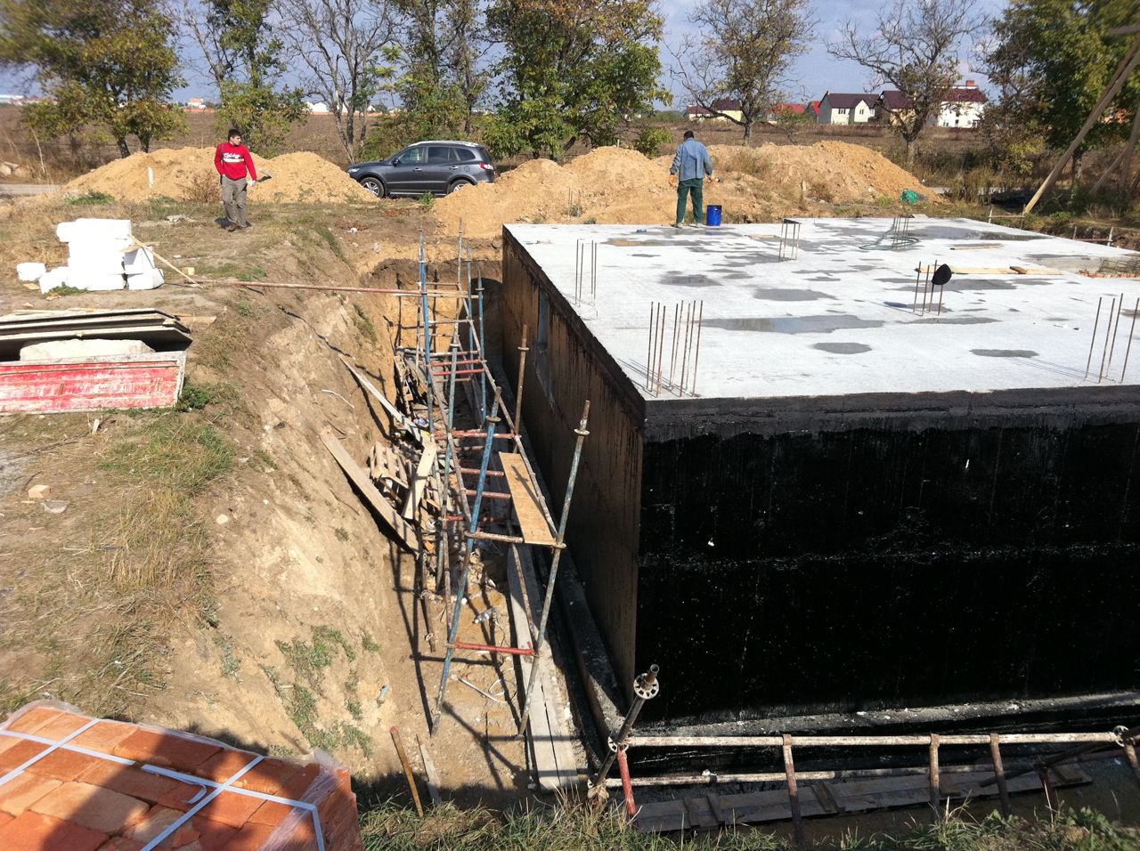

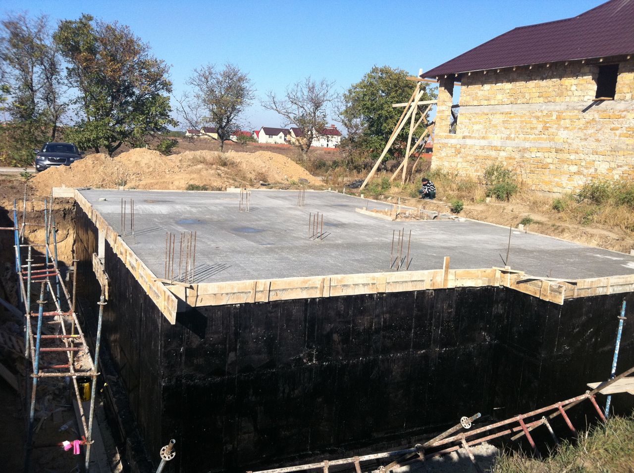

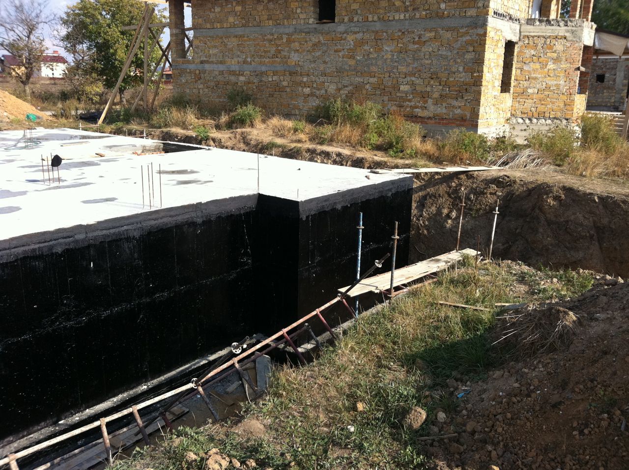

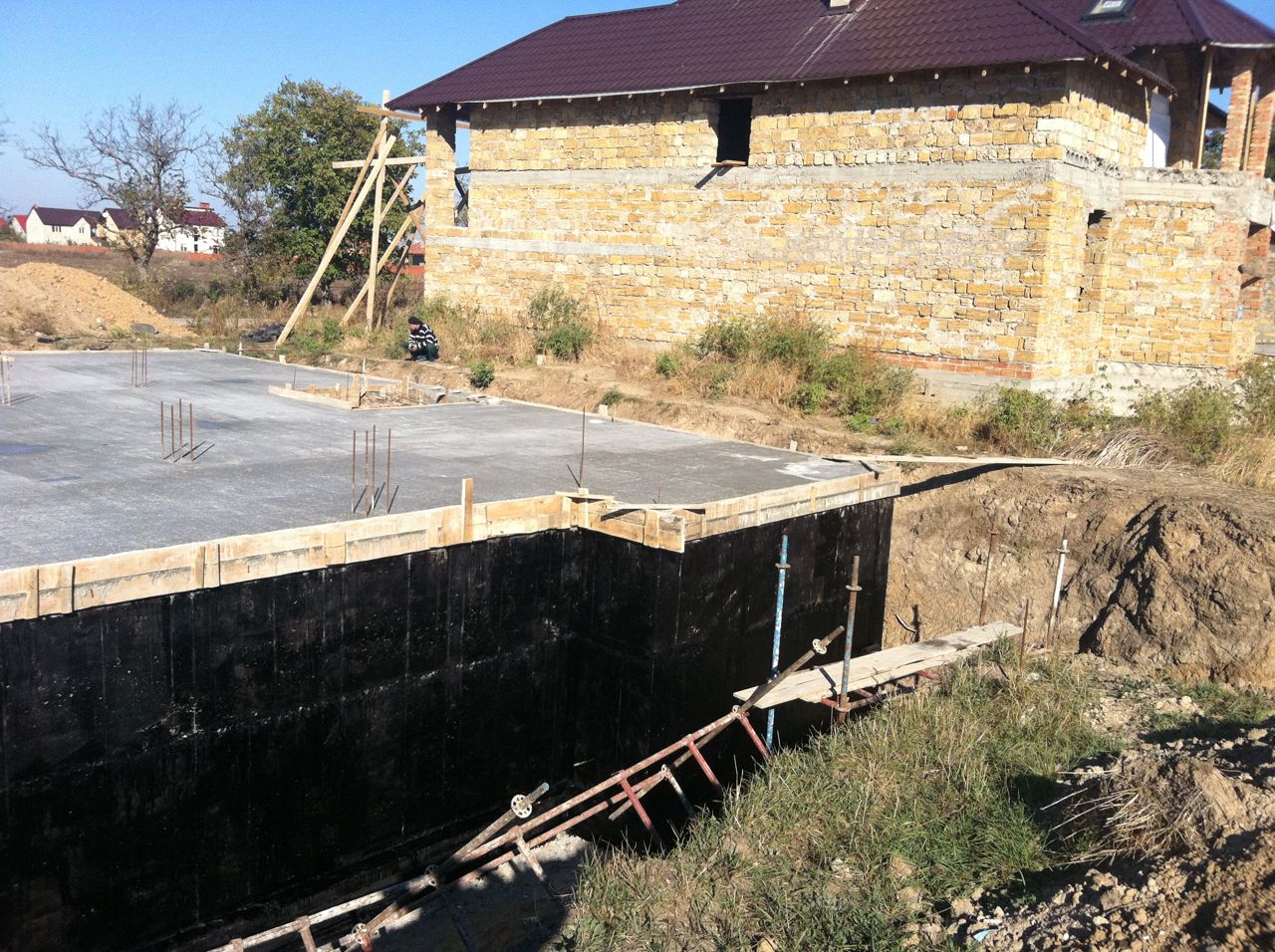

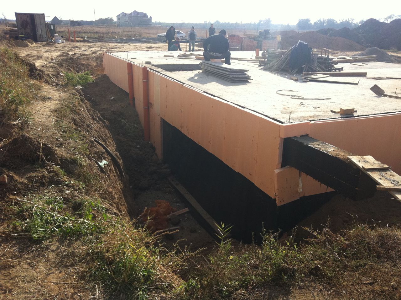

Сегодня, прошпаклевали снаружи технологические отверстия в стенах и начали делать гидроизоляцию...

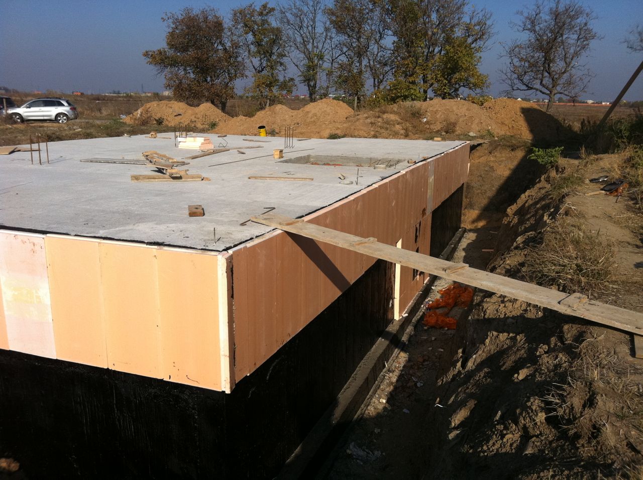

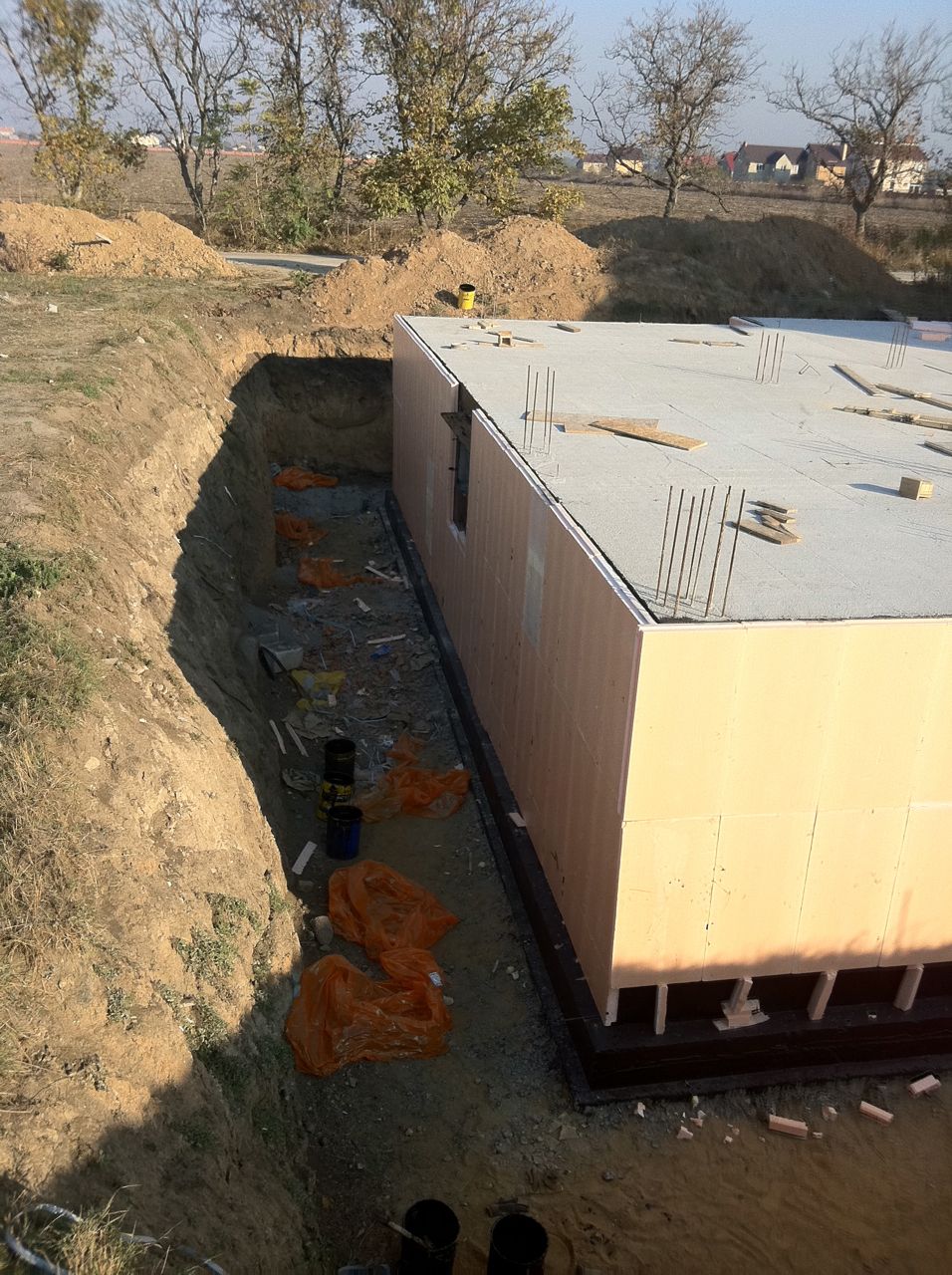

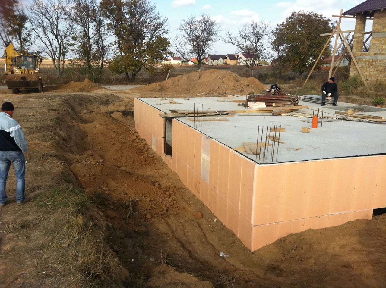

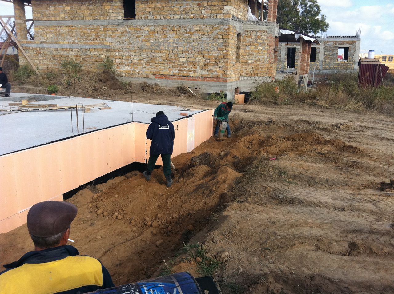

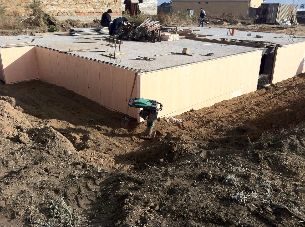

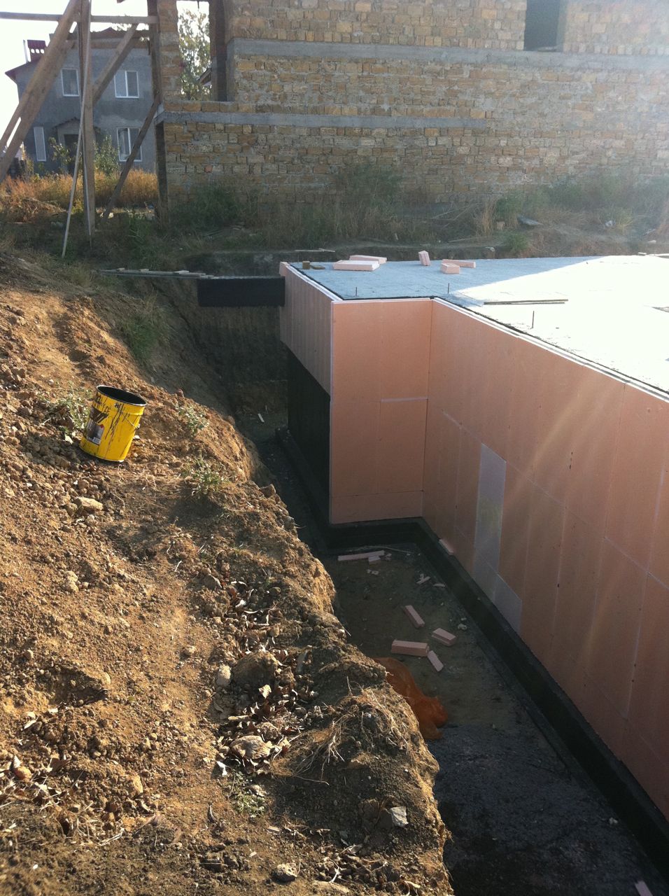

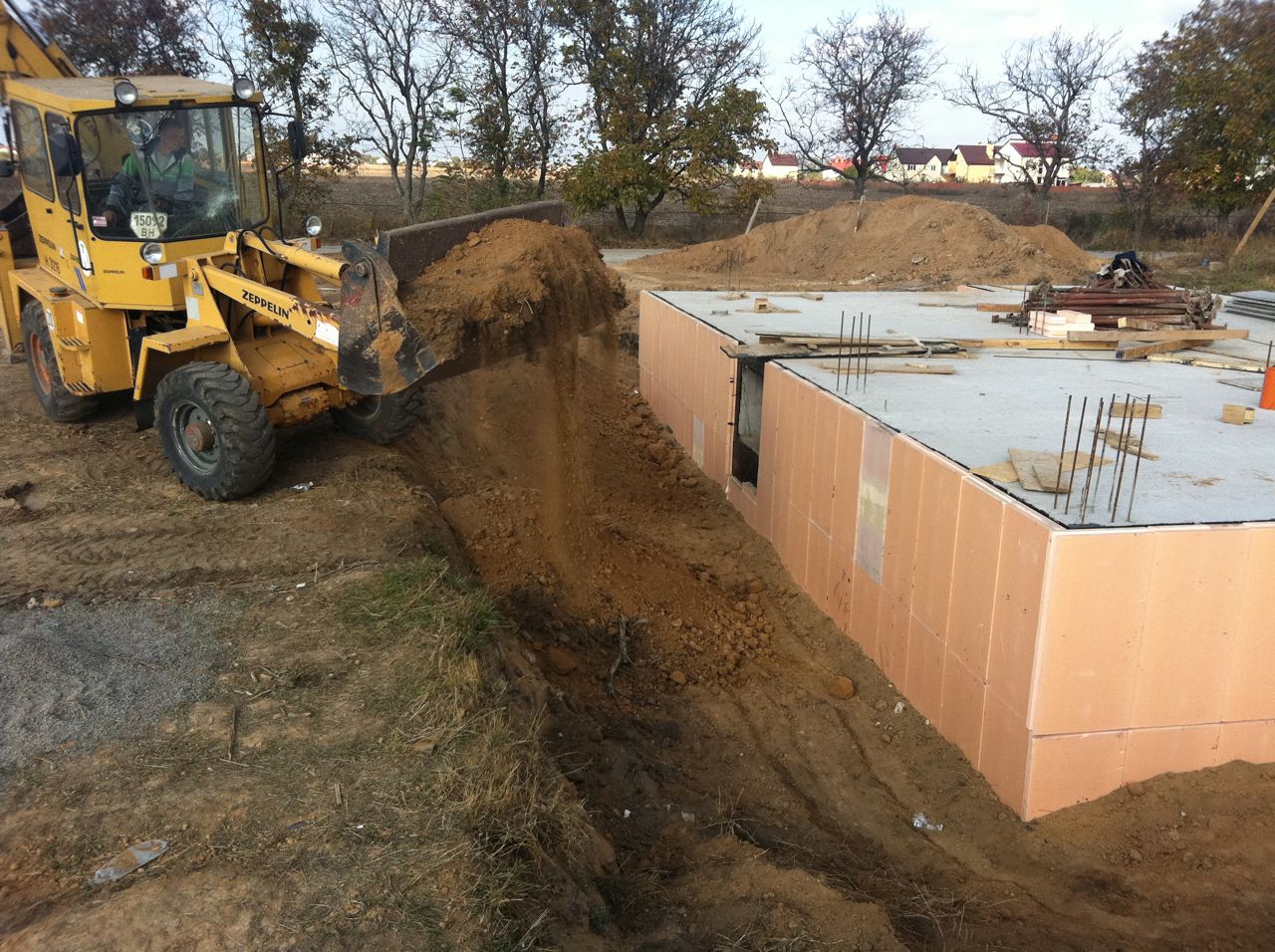

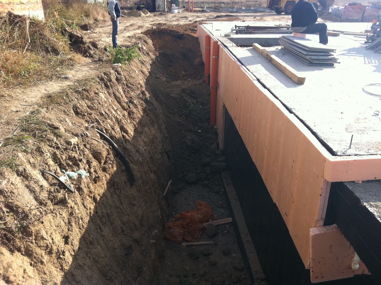

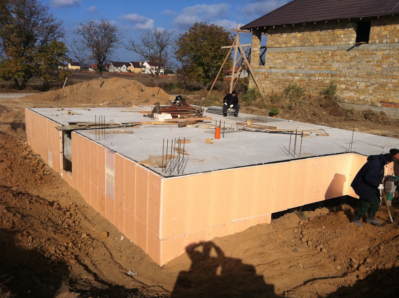

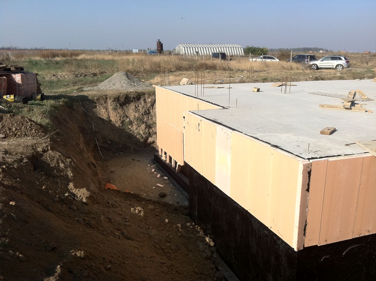

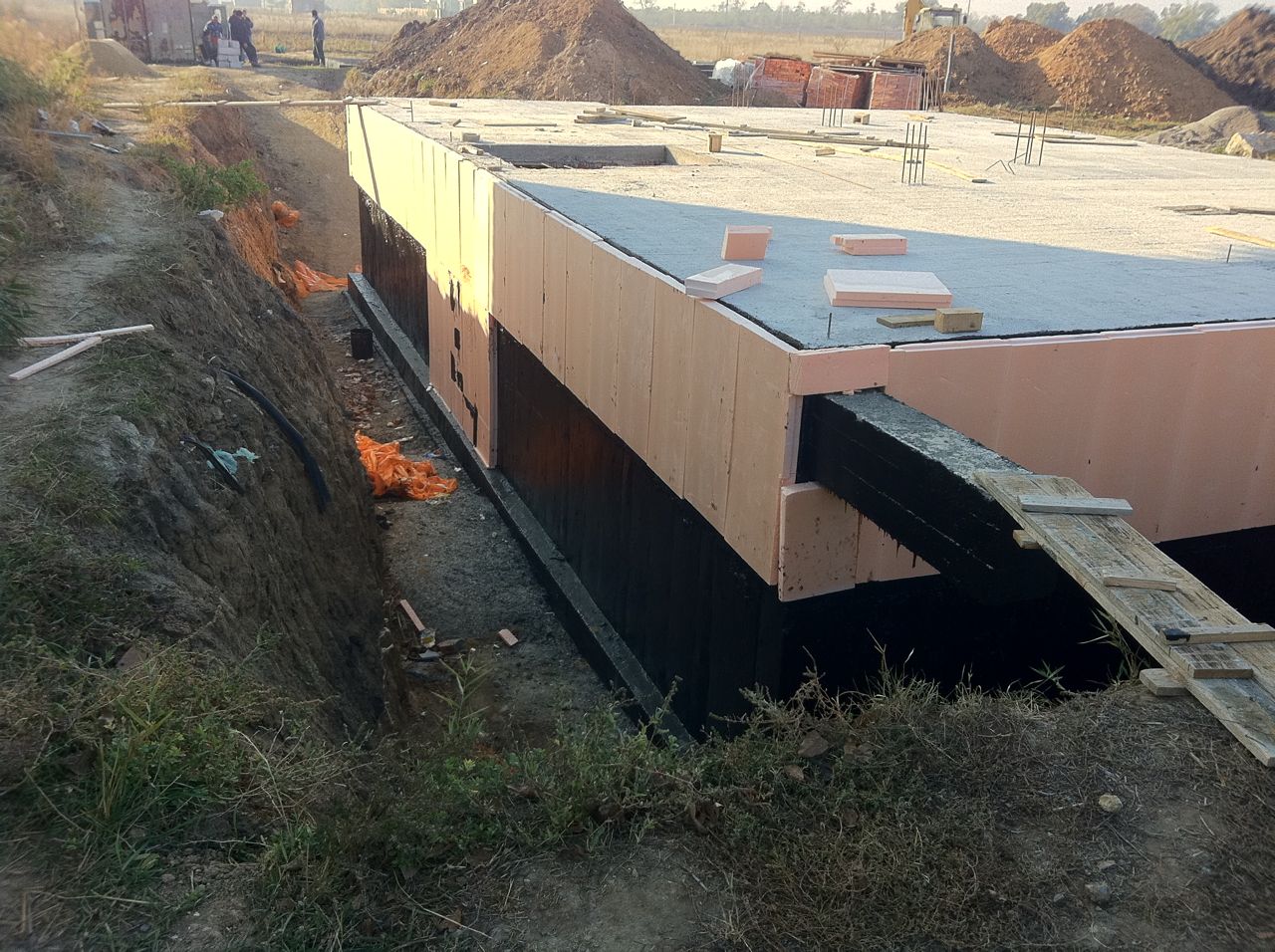

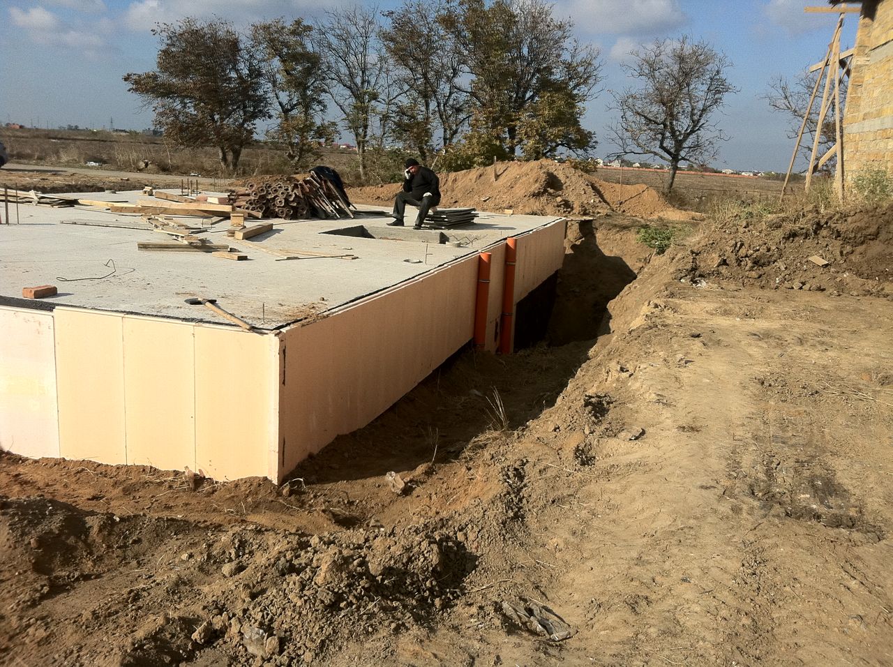

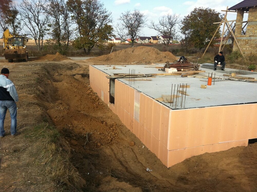

Пока бетон в перекрытии набирает прочности(с погодой повезло, среднесуточная температура около 10 град а может и чуть выше) мои строители практически закончили гидроизоляцию. И не только у меня но и у кума моего: пока первый слой просыхал на стенах одного подвала, мазали стены другого, а потом наоборот. Таким образом на следующей неделе будут уже клеить ЭППС, и надеюсь наконец-то займутся моей лестницей. А еще обратную засыпку планируют.
А пока - состояние на вчерашнее утро:
Этот подвал обойдется мне в 59000$. Думаю, что можно было бы на 6-7 тыс меньше если бы я не связался с этой строительной фирмой, а нашел адекватную бригаду.
