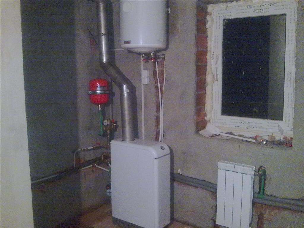

спасибо за ответы. По этим двум пунктам теперь непонятки. Дополнительно к 2му контуру нужно ставить либо бойлер,либо газ колонку?
и что за автоматика в этом котле?...если не сложно тыкните носом пожалуйста в ссылку где почитать можно,завал на работе,еле с мобильника читать все успеваю
Нет, котел берется одноконтурный (он дешевле), а на нагрев хозводы - колонку (не нужно летом гонять котел для получения горячей воды).
Пожалуйста, Газовый клапан EUROSIT 630
Можно и двухконтурный с электробойлером в виде буфера в контур ГВС.
ТС хочет уйти от бойлера.
Пускай хочет, но уйти не выйдет. Это не бойлер, это водонагреватель.
Пардон,не так выразился. От электроводонагревателя.
разница в цене двух или одно контурный в котлах данко не значительна. Даже если толку от второго контура мало,можно купить "щоб було"
тут снова у меня вопросы возникли... То есть производительности второго контура мало чтобы им нормально пользоваться,к тому же прийдется котел гонять и летом и газа улетит на большую сумму чем от того же електро бойлера? Для того чтобы уйти от электричества при нагреве воды нужна либо газ колонка либо другой котел настенный турбированный двухконтурный...и так как система старая и выбрал я напольник,то остается только колонка? Я правильно мыслю? Поправьте пожалуйста если где то промахнулся.
По типу котла я уже определился и по крайней мере для себя могу ответить четко почему мне нужен именно такой а не какой то другой котел. А с подогревом воды еще не разобрался. Извините если вопросы совсем "турыстские" но благодаря форуму хоть что то начал понимать в отоплении.
