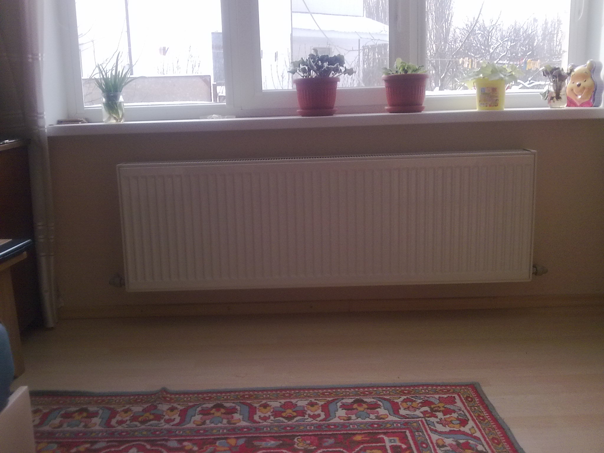

Хвастаюсь: такая система работает у меня дома. Но повторить не берусь, она жутко затратная по времени исполнения.
Вот фото одного из радиаторов работающих в комбинированном режиме.

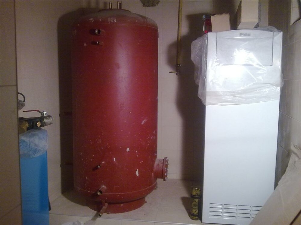

Может в свете вышеизложенного знающий люд подскажет, как решается проблема работы ТТ-котла в закрытой системе отопления с принудительной циркуляцией? Имеется ввиду безопасность в случае отказов и т.д. Старая система обладала большой теплоемкостью, котел успевал остыть. А с тонюсенькими пластиковыми трубами сразу закипит, а там и бигбадабум не за горами. Видел у висмана в схеме большую бочку с водой, интересно, как туда кипяток сбрасывается.
Это буферная емкость (аккумулятор тепла), некоторые умельцы и сами варят и утепляют, наверное Сергей31 такое может Вам сварить.
В итоге никакой гравитационки не будет, только закрытая система с принудительной циркуляцией. От котла ф буфер разводите металлом (медь, сталь,алюминий кто на что горазд), ну а дальше ППР маленького диаметра и насос, только между буфером и ТТ тоже нужен насос и соотв группа безопасности. Если надумаете покупать емкость, то не обязательно у ВИССМАНА, там люди цены лупят дай Боже только за бренд. Есть не хуже, а в нек случаях и лучше (я о цен политике) здесь
