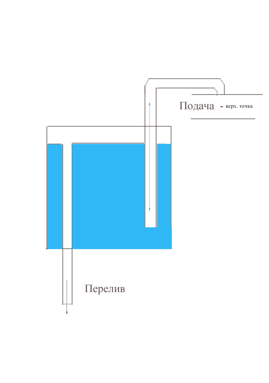

Подскажите. Старая самотековая система(в случае если не установлен насос) работает только с открытым расширительным бачком?
Нет. Если Вы её сделаете закрытой и добавите насос, то при отсутствии напряжения в сети она становится закрытой гравитационной системой ("самотековая система"). При появлении напряжения она будет закрытой с принудительной циркуляцией - т.е. с насосом.
Если будете делать закрытую систему, то определите её слабое место - обычно это котел с каким то предельным давлением в отопительном контуре. Это предельное давление прописано в паспорте на котел и исходя из него подбирается значение предохранительного (подрывного) клапана.

На сегодняшний день принято решение в новой кухне делать отопление гравитационное,так как было. Совмещать две системы старую без насоса и новую с насосом какой то лишний гемморой помоему,будет оно одинаковое по старинке. Устанавливать дополнительно циркуляционный насос как дополнительную опцию...вот думаю что оно даст и имеет ли смысл в это заморачиваться?! Второй нюанс с расширительным бачком. Если установить новый и сделать систему закрытой,то под давлением на старых трубах и батареях установленных ...надцать лет назад система может потечь как сразу,так и в процессе эксплуатации по закону подлости не дай бог зимой старые трубы потекут в самый не подходящий момент. Если оставить старый бачек то выводить его надо либо на чердак куда лазить неудобно,либо по старому делать дырку в потолке чтобы можно было доливать воду либо вручную из бутылок либо шлангом,но в таком случае это не эстетично раз,и там будут продолжать топиться мыши и забивать собой трубопровод(не раз было) и третий вариант вывести таки на чердак накрыть крышкой и установить какую то систему как в бачке унитаза с поплавком-мало воды дольется сама. Не знаю есть ли такие бачки под отопление или самому рукодельничать.

1.Насос нужно установить, как ваш сосед переделал гор воду (байпасная линия), есть электричество-гоняете насосом, это даст экономию газа, т.к. проток увеличится и теплая вода пойдет в систему быстрей, нет электро-перекрыли насос (байпас) и работает гравитационка;
2,На горячую воду в этих котлах зимой и не надейтесь;
3,Расширительный бак можете оставить открытый, не беда;
4,Уровень воды можете контролировать по лампочке:покупаете поплавок для насосов и монтируете в расширительном бачке, лампочку выводите в самом людном месте, подпитку можно организовать просто-напросто врезав в ПОДАЧУ! резьбу и кран (чтоб не пошла холодная вода в теплообменник котла. Загорелась лампочка, открыли краник, подождали пока погаснет-закрыли краник.

подпитку можно организовать просто-напросто врезав в ПОДАЧУ! резьбу и кран (чтоб не пошла холодная вода в теплообменник котла. .
вот задумался об этом. У меня сейчас как раз труба от бачка идет в обратку перед котлом... Если это вредно для теплообменника переделаю. Сразу вопрос,может наивный конечно,если вварить в подачу подпитку нет ли никаких подвохов с таким моментом как...ну не знаю как назвать..температурная пробка? Я не знаю на сколько сильна и быстра циркуляция в системе,если врезаться в трубу где вода от котла поднимается,а я при доливе туда холодной добавлю.
