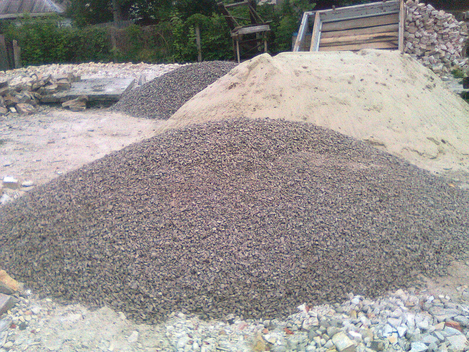

Сегодня, привезли 5 кубов песка.
Чуть раньше - завёз 5 кубов щебня 10-20.
Кучки лежат рядом.
Смотрю на кучки и офигеваю от того как они друг от друга отличаются в размерах!
Вопрос - кучки песка и щебня, в равных объемах по кубам - должны быть визуально - равными ?
Или, может,я чего-то не понимаю?

Щебень легче песка - при равных объемах.
Если вам, действительно привезли по 6-ть тонн, то разница по кубатуре должна быть в 0,28 куба.
Щебня должно быть визуально больше - если глаз-алмаз.
Гост 8736-77 - песок для стоительных работ 1 м.куб. - 1600 кг.
Щебень фракции 5-20 1 м.куб. - 1490 кг.
Щебень фракции 20-40 1 м.куб. - 1410 кг.

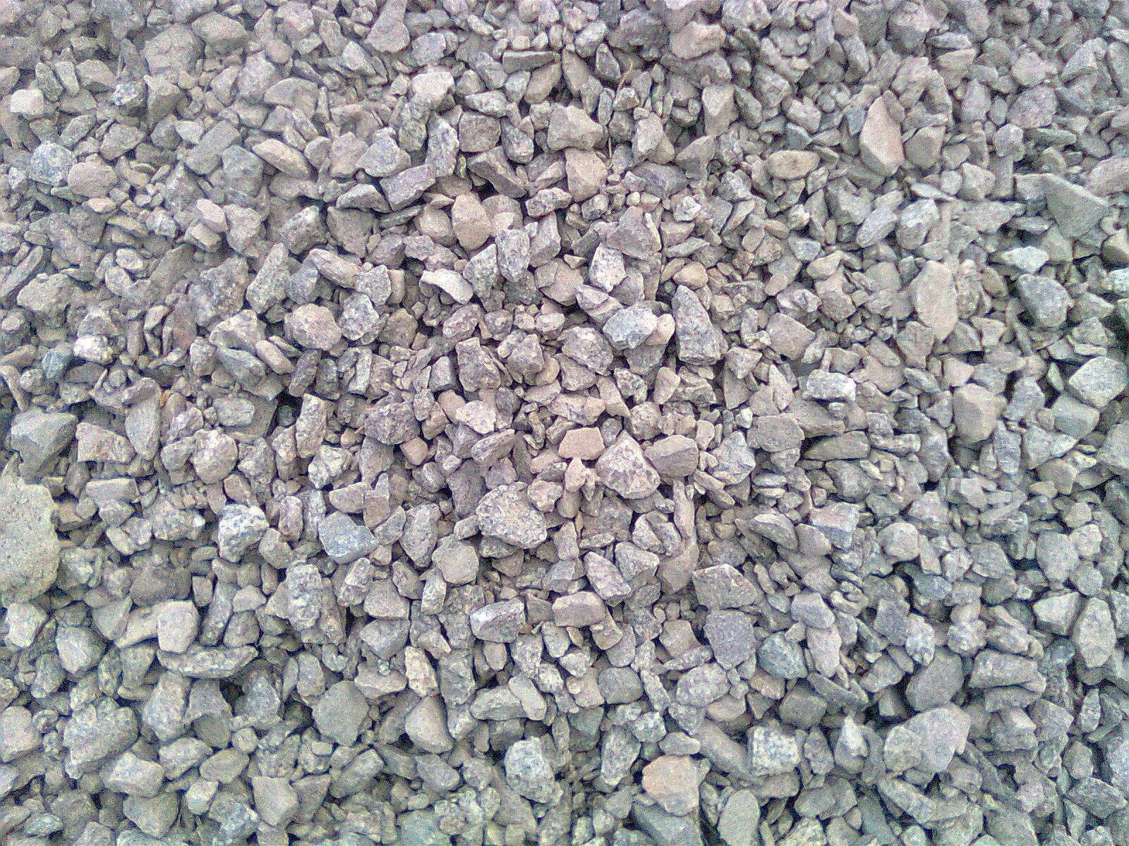

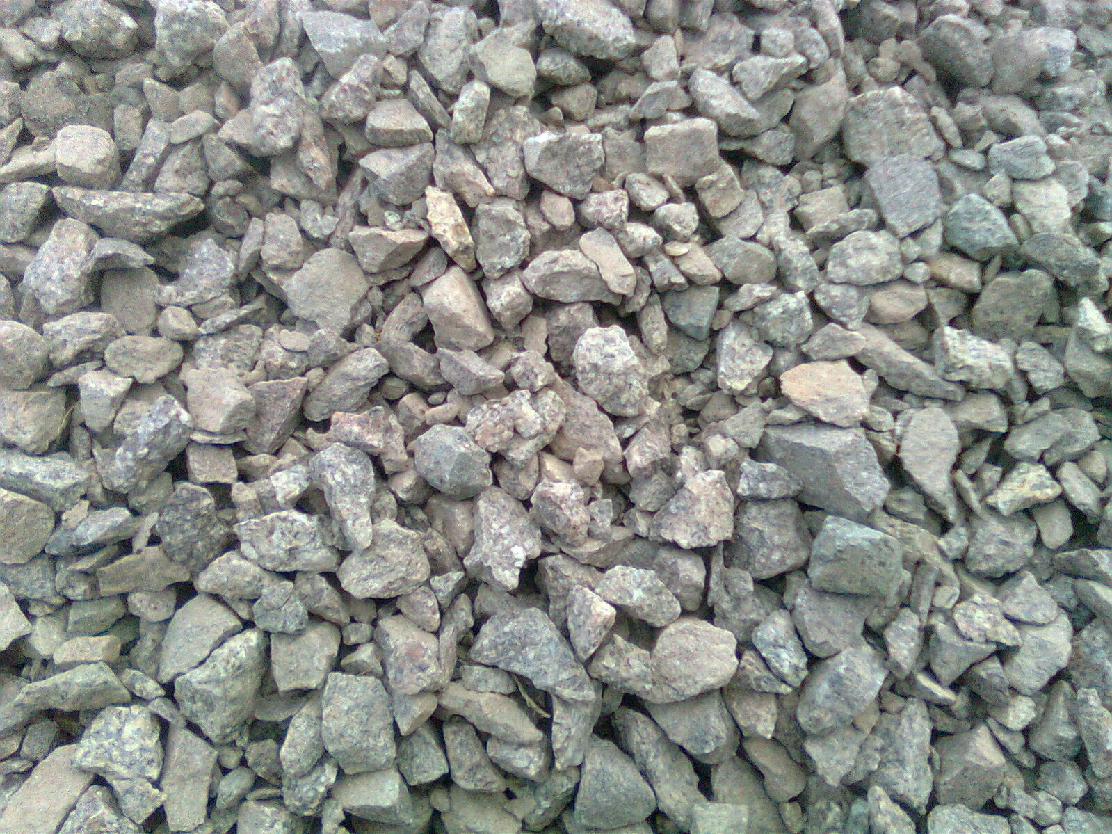

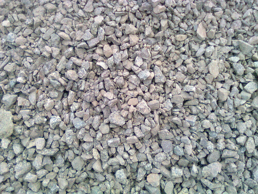

На переднем плане 2-а куба щебня фракции 5-20, завезённого после официального письма, - в счёт уже оплаченных 5-ти кубов.
На заднем плане - куча с щебнем фракции 20-40.
Смешивать фракции для бетона? И в каких пропорциях?
Делать будем армированную подпорную стенку толщиной 20 см.
Арматура д. 12
Фракция 5-20 и 20-40 - разница, конечно, - ощутимая.
Съёмка приблизительно с одного расстояния.
