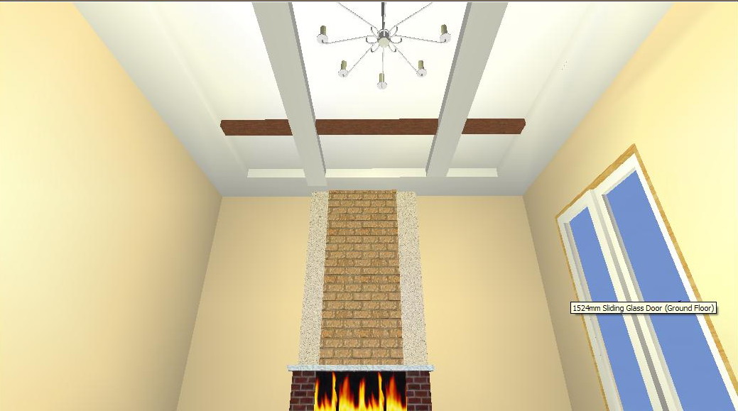

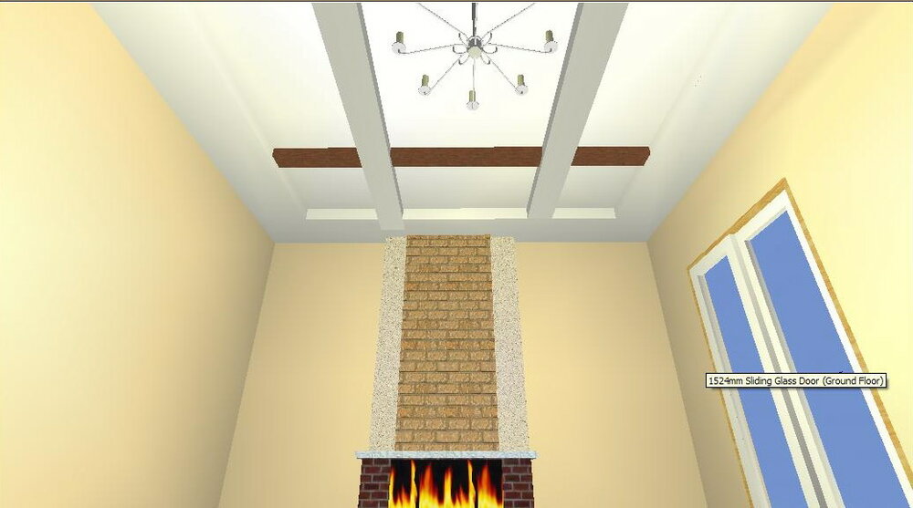

Какой формы кривую Вы бы сделали? Помогите пожалуйста улучшить потолок
Ну как минимум сделать ее симметричной относительно центральной оси комнаты.
по-моему, пора переименовать тему Проблема с дизайном потолка на Проблемы с дизайнерами (без дипломов или еще чего-то?)
Потолок сложно комментировать, полный абсурд. Делайте ровный потолок-будет лучше.Либо отбейте ровную линию между уровнями. К камину оставьте балки, в основном- по центру вешайте люстру. под окном- карман для шторы, если окно откроется с Вашим потолком. И никаких выкрутасов. Кривые линии и балки НЕСОВМЕСТИМЫ.Еще промеряйте расстояние над окном, а то сюрприз будет.

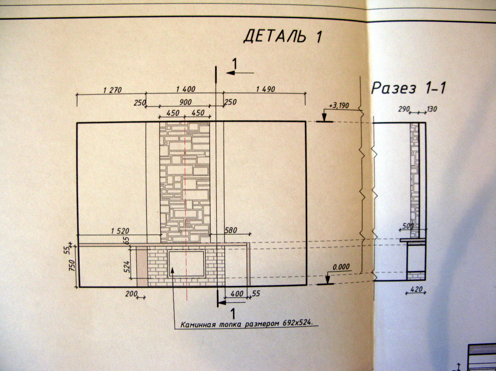

для меня очевидно,например, что камин с полками реализовать не удастся, в таких пропорциях(по балке Я МОГУ просчитать размер до см.. по чертежу 1.40) как в 3-Д(Макс, прости, что я ЭТО назвала 3-Д!)
Ведь камин ДЕЙСТВУЮЩИЙ, не так ли? Интересно, КАКАЯ конкретно фирма выпускает такие топки как на рисунке?8-)

С потолком согласен. А с камином в чем проблема?

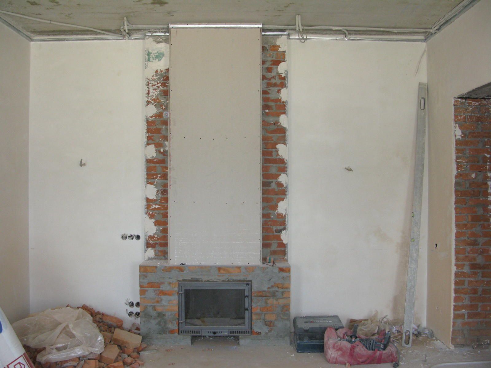

Камин уже сделали. Все получилось без проблем: общая высота 75 см - это один кирпич снизу, сама топка и два кирпича сверху. На проекте камин в реальных пропорциях. А вот и он: (ссылка устарела)

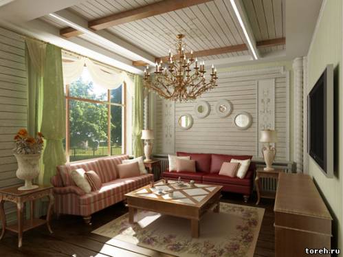

Как на счет такого потолка для гостиной?

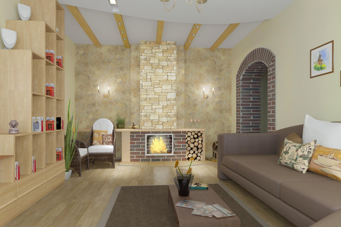

В предыдущих картинке(пост #25) был другой камин, слева с нишами.
Насчет потолка, это конкретная задача.Ваш потолок привяжется к камину.

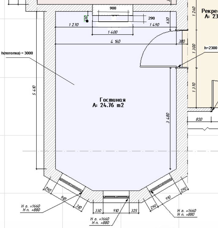

Здравствуйте,

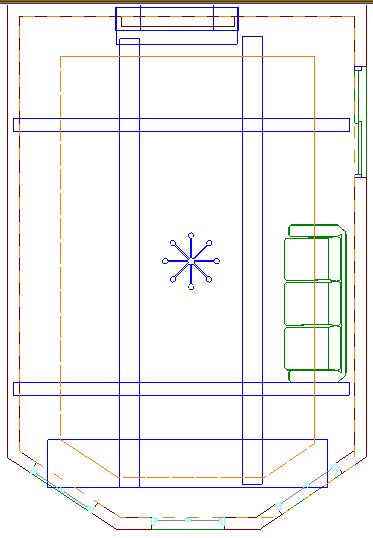

Была идея сделать такой потолок как в моем предыдущем посте, однако при переносе этого потолка на нашу планировку всплыл неприятный момент - у нас камин смещен относительно центра стены. Соответственно это на потолке будет заметно
Здравствуйте,
Если Вы хотите, чтобы я Вам накидала эскиз потолка- выложите обмерный план комнаты с указанными высотами
Да, очень хочу. Выкладываю размеры.
Нужны:
общая длина комнаты до центрального окна, высоты НАД ОКНОМ.Хорошо, если Вы откроете окно и померяете расстояние от окна до потолка
и вопрос: А РАДИАТОРЫ ПОД ОКНАМИ БУДУТ? обычные или в полу? нужны их привязки и насколько радиаторы выступают от окна. Дайте фото на камин и на окно.Вопрос- на сколько поднимется пол? (сколько в чистоте будет высота потолка)

Нужны:
6148 мм
Будут. обычные под каждым окном
Пока радиаторов не ставили. Так что не известно.
фото нет. сделаю чуть позже.
Будет подложка под ламинат и сам ламинат.
В чистоте потолок будет 2.98
Кстати высота подоконников на чартеже указана не правильно, т.к. не была учтена стяжка которую залили на 7.5 см.

нет. правильно, на чертеже ставят реальные размеры на момент обмера. Просто должна быть сноска"размеры указаны от черновой или чистовой стяжки или нуля пола"
Если высота была 3м, потом залили 75мм(правильно?), минус ламинат 20мм, то будет в итоге без учета опуска потолка - 2.905м?
проем двери- арочный или прямоугольный?
и сторону света укажите, куда окна выходят(юг, восток?) какая освещенность, какие балки хотите(натуральные. полеуретановые?)
Змінено користувачем S-STUDIO
Размер 2.99 это чистовой - от ламината до пошпаклеванного потолка. Проем будет арочный - как на моем дизайн-проекте. Окна выходят на восток. Балки наверное будут полиуретановые (хотя не обязательно). Освещенность - будет центральная люстра и хотим точечное освещение. Еще будут бра на стене возле камина.
На фото- проем прямоугольный, бра, обычно, над диваном вешают.
Естественное освещение достаточное?
Да на фото прямоугольный, но будем делать арку из гипсокартона, потом обкладывать плиткой.
Бра будет использоваться для освещения рабочей зоны: слева от камина будет полка для ноутбука.
