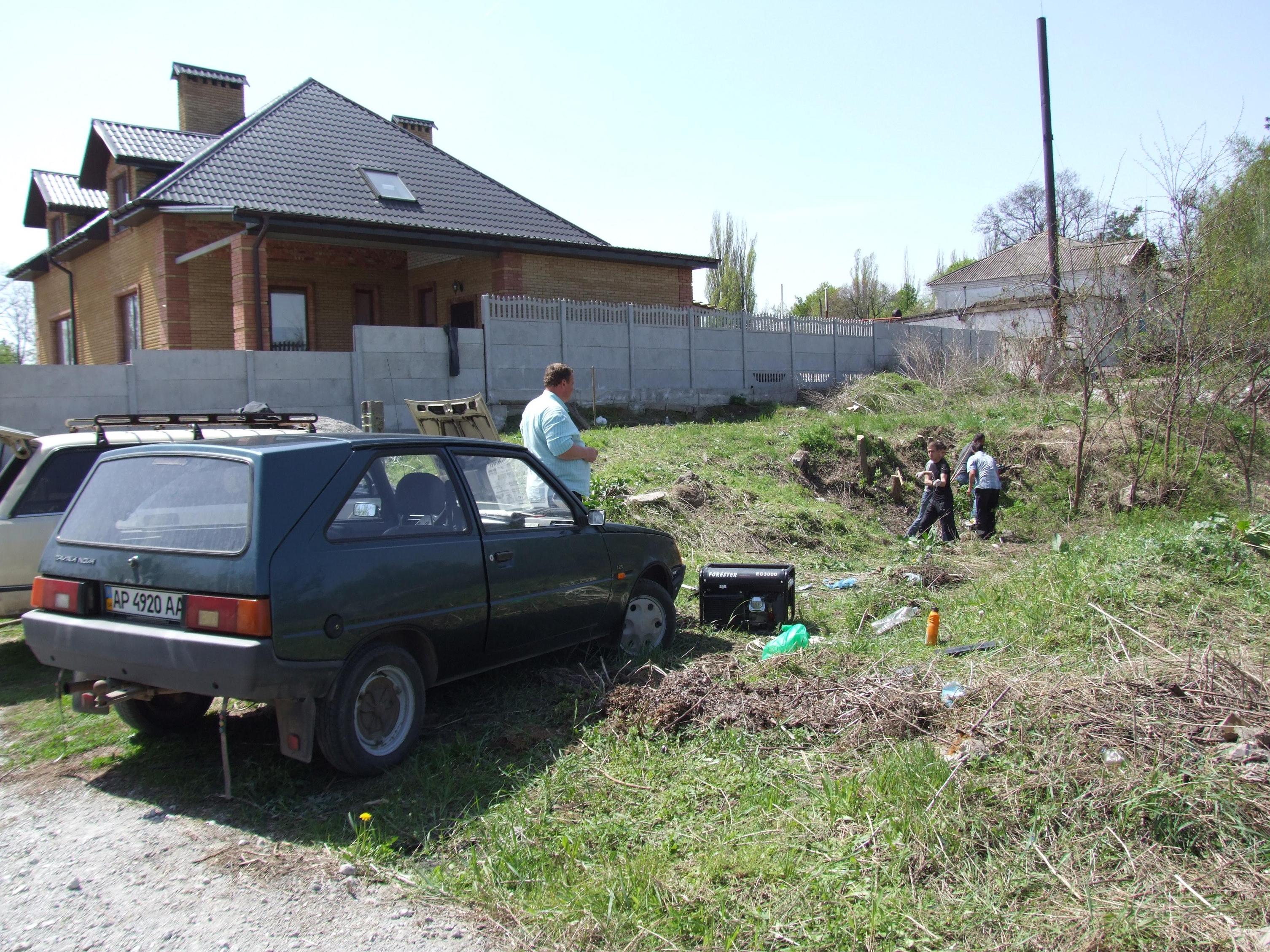

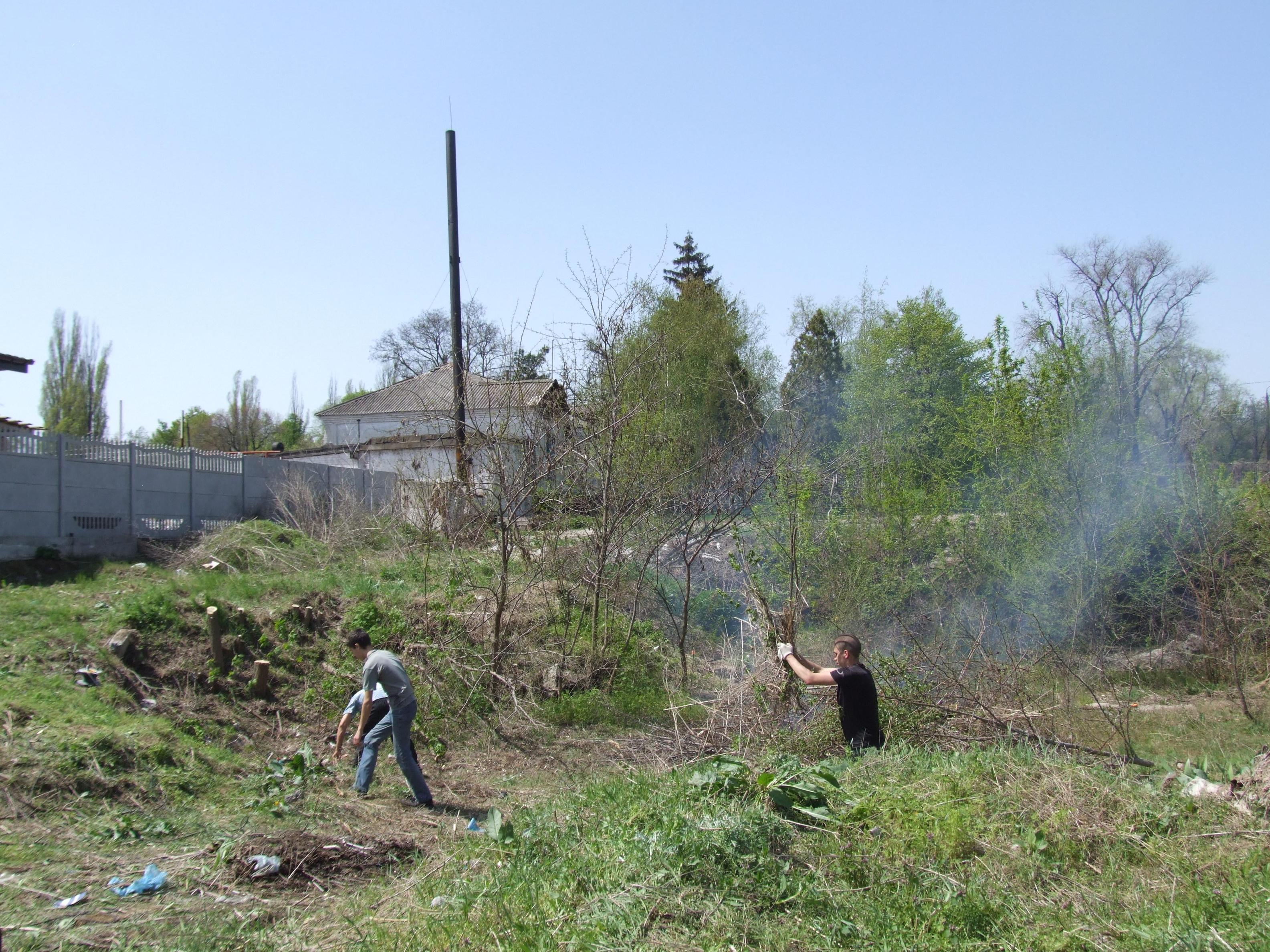

знаете, тут на форуме выложено очень много информации по Киевской обл. кто как свой участок выбирал. Выложено очень много полезной информации, но далеко не всегда ее можно приминить не к столице. Например, то, что для Киевлян представляется близким расположением от черты города (20-30 км) для нас это уже почти граница въезда в соседнюю Днепропетровскую область и кажется для многих лесов дремучим :)
мы, как и многие тут на форуме обитающие, прошли долгий путь к покупке нашего участка. изначально вопрос вообще стоял о квартире (я и жена всю жизнь прожили в сердце города и как-то представить себя где-то за городом даже в голову не приходило). как и у многих тут на форуме толчком для мыслей о своем доме были те же самые банальные причины - скворешник, соседи, комунальщики и т.д.
и как центро-города-зависимые :lol: начали свой поиск с земли в самом центре города, потом чуть дальше от центра, потом переместились за Днепр, ну и потом определились (аж через 3 года поиска) выехать за город. В понятии города Запорожье- "за городом" это уже 5 км от черты города, при чем прописка всё равно городская как привило :) возможно, люди бы и рады чуток дальше уехать, но проблема с мостами (а точнее у нас он всего один) обстоит крайне тяжело и не многии решаются с ним (мостом) вообще связываться. единицы решаются уехать еще дальше (где надо аж 2 русла Днепра пересекать). нам ооочень нравились там места, и земля как правило там дешевле, но убитое состояние мостов, которые еще лет 5 назад надо было закрывать на кап.ремонт нас все таки пугало.
вы знаете за все время поиска НАШЕЙ ЗЕМЛИ мы аж 6 раз меняли районы поиска, и странно, но где бы мы не искали, мы находили тот участок, которые нам нравится и плюс-минус за сумму, которую можно было бы за него отдать. (мечты материальны что-ли ? ;) )
основное при поиске участка для нас было:
- наличие коммуникаций (не по наслышке знаем о горе-ценах на это)
- приятный вид из окна (проблема черты города - это вечные шанхаи за окном, за которые лупят бешеные деньги и которые скорее всего так и будут стоять)
- чистый воздух (решили просто раз уж жить в своем доме, то с утра хочется выйти на веранду и сделать глубокий глоток воздуха)
- соседи - это очень важно. с этими людьми вам жить, и если с первого раза и взгляда человек неприятен, то не думаю, что со временем что-то поменяется
- подъездные пути
- наличие инфраструктуры (магазин, транспортная остановка ...) сколько не ходи по супермаркеты все равно хлеб иль соль забываешь купить и ехать потом за три девять земель я не хотел. а наличие общ.транспорта не далеко это больше подсознательная страховка - а вдруг пригодится?
- и конечно не хотелось строиться одиноким домиком в поле.
и со всеми этими требованиями хотелось канеша :Bravo: купить за самую хорошую цену. из опыта покупки не только земли, но и квартиры, и просмотров домов (этот вариант мы тоже рассматривали) дешевый сыр бывает только в мышеловке. хорошая вещь всегда будет стоить немного больше и это нормально.
большинство объектов смотрелось через агенства и бесило именно то, что как правило эти горе-агенты пороли такую хэрню, что мы было просто разворачивались и уходили. просто каждый человек, если он работает, он должен знать свою работу. я не люблю, когда лапшу мне на уши вешают, а особенно пытаются что-то мутить и не договаривать. в конце-концов я плачу комиссию агенту и надеюсь, что мне предоставят реальную информацию об объекте. меня бесили разговоры о том, что типа неджвижимость (2009 год :D ) резко подымается в цене и это ваш последний шанс купить этот несчастный шанхай, или что "вот газ тут за 300 метров вроде есть,и моей подруге это вообще в 500 грн обошлось подключиться" - ёлки-палки, ну если мы готовы строить дом, неужели мы не узнавали сколько что стоит????
вообщем, намучались мы изрядно борясь с недобросовестными агентами
очень много пересмотрели участков полностью отвечающим нашим критериям и не давали задаток, вот как-то "не мое" это было, как-то на подсознании понимал, что не буду я на этой лужайке пить кофе с утра и коньяк вечерами.
а когда на свой приехали, закрыли с женой глаза, вдох-выдох - наше.
так и купили. :beer:

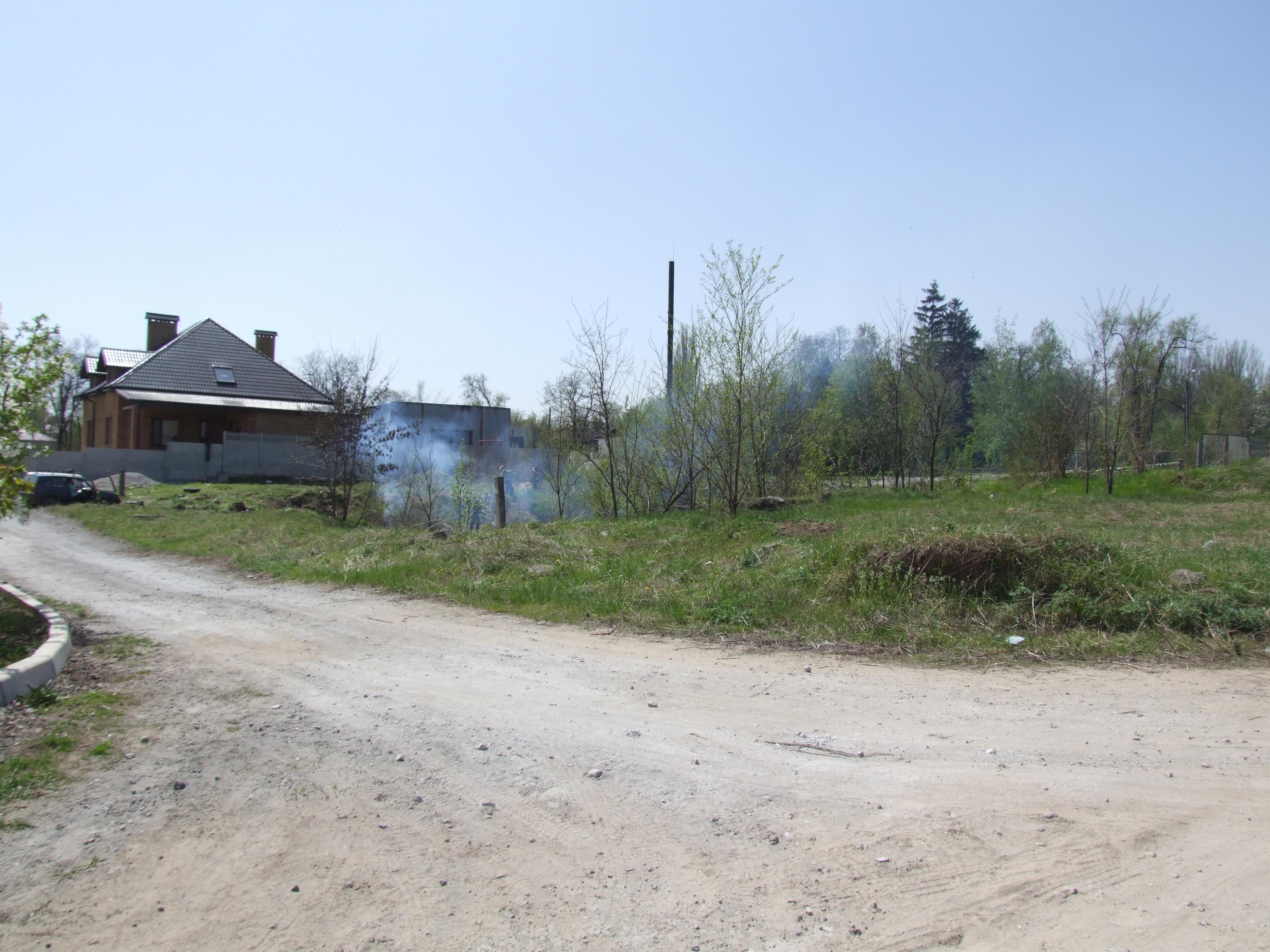

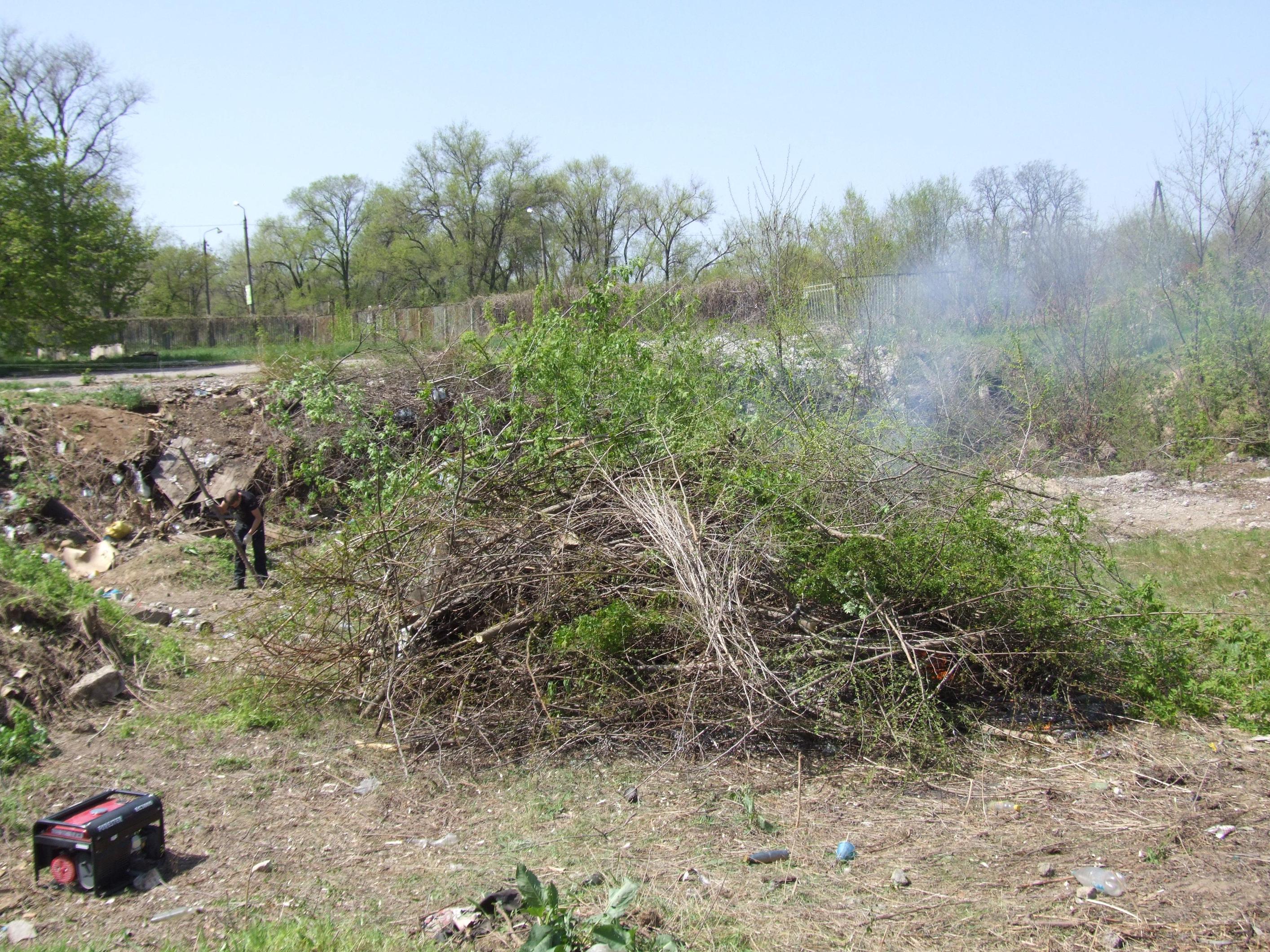

так было у нас . первый взгляд .... было так -
огромная яма, много разных деревьев,и вообще всякого мусора. как потом мы выяснили --когда вывозили шесть камазов мусора,за 20 лет набросали соседи и вообще кто мимо ходили, думали наверное яма глубокая она все стерпит .самое главное купить то, что понравилось вам .а потом уже начинать думать ,с чего начать , и как с этим бороться.

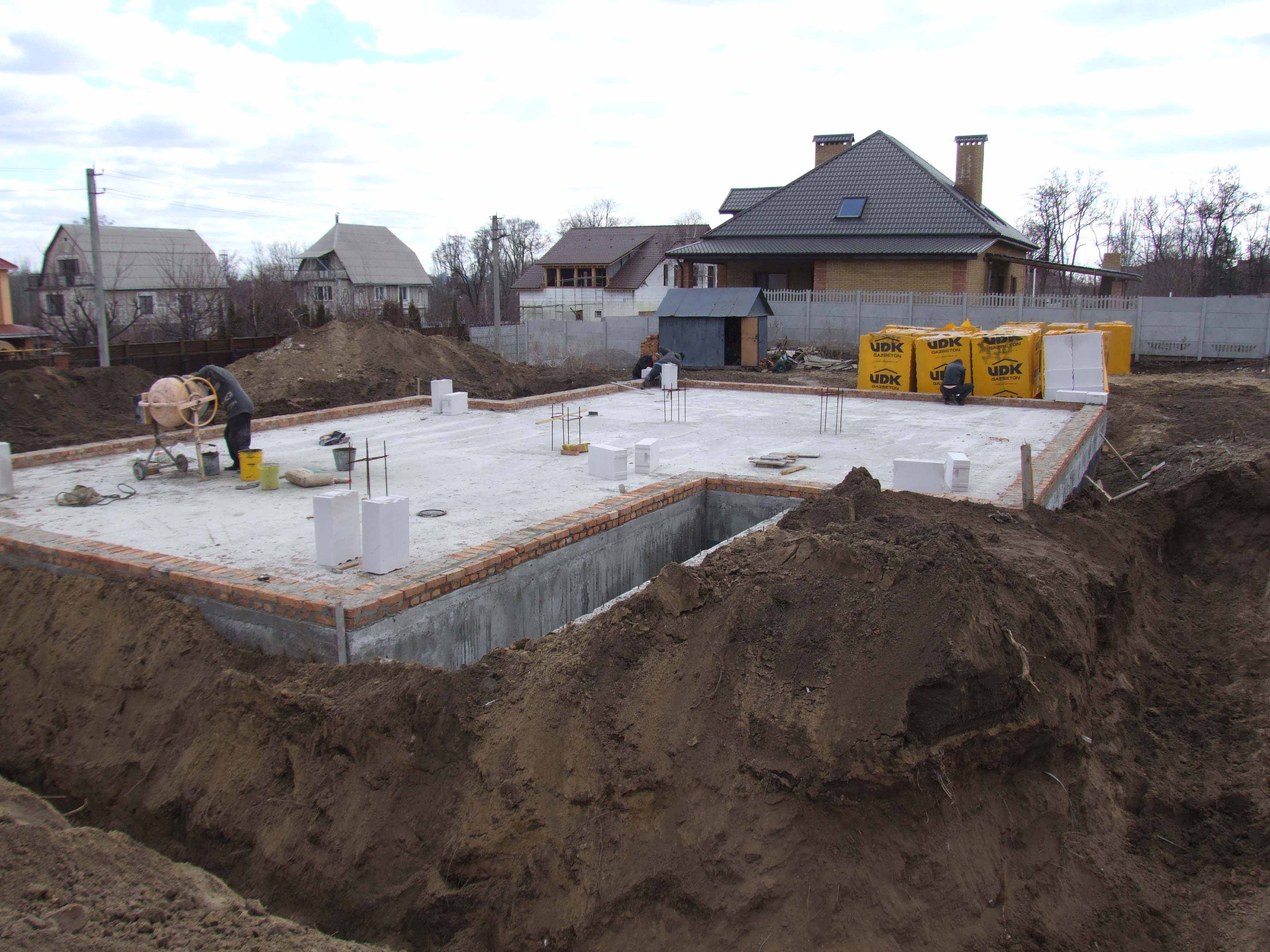

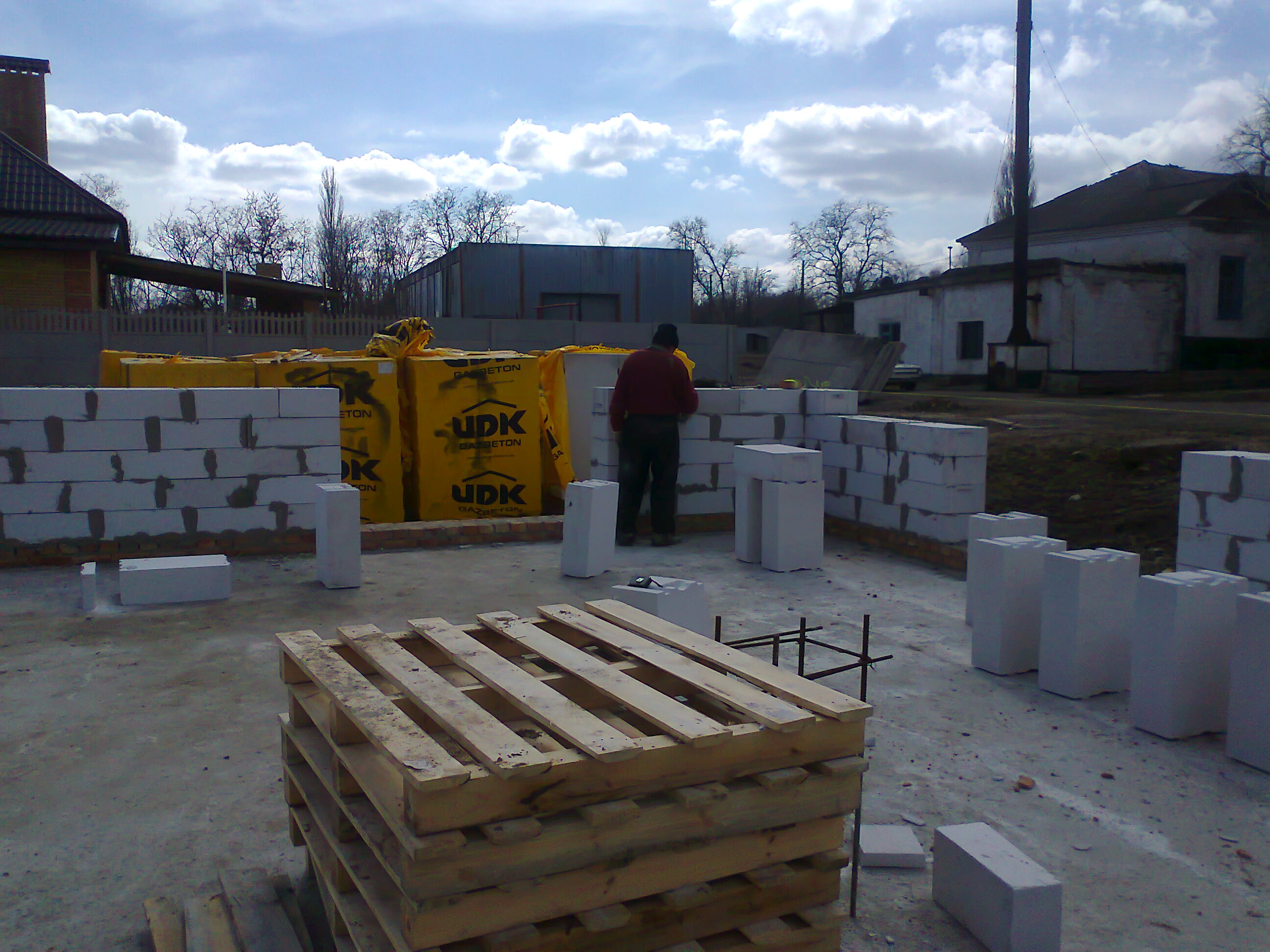

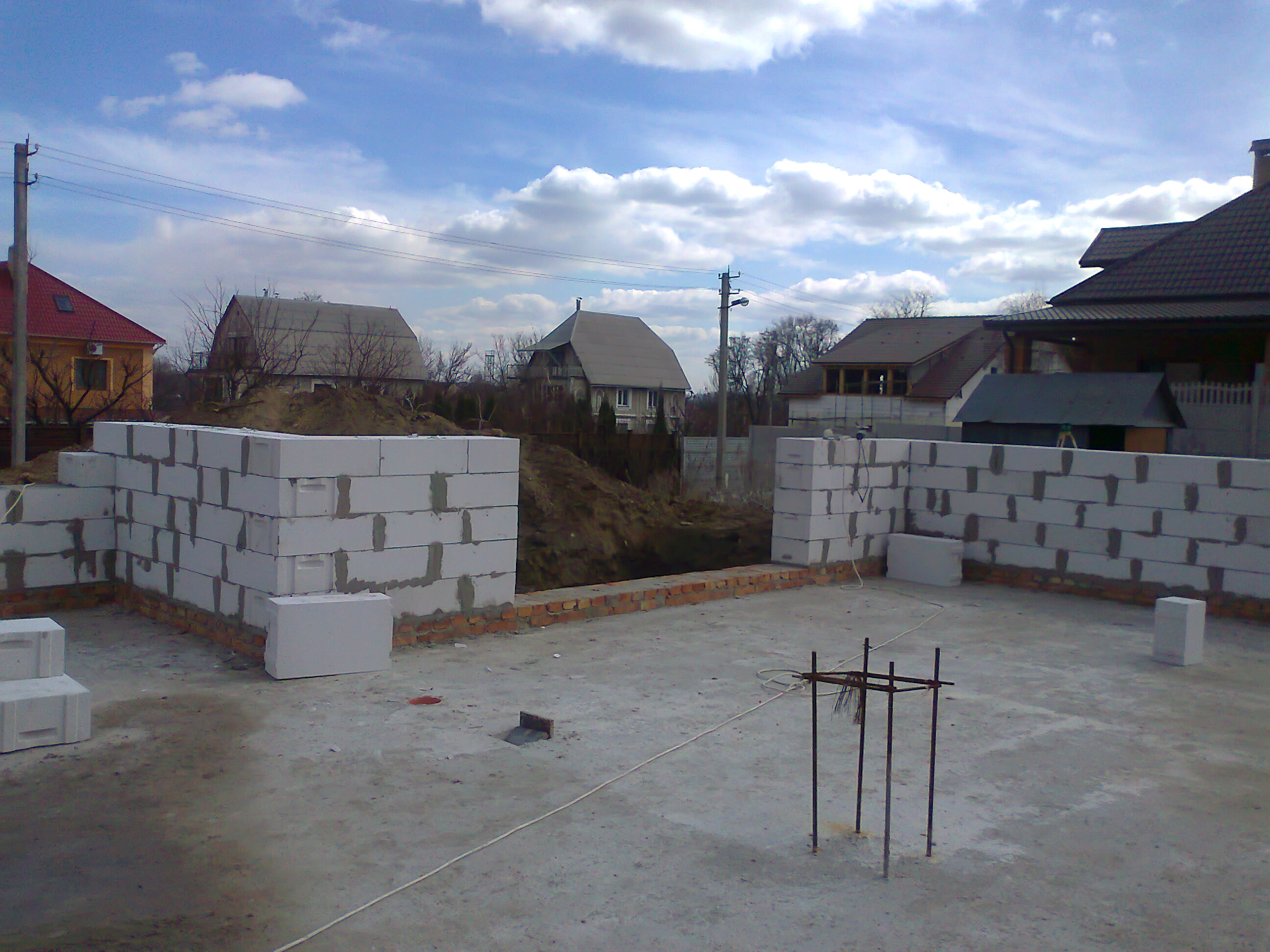

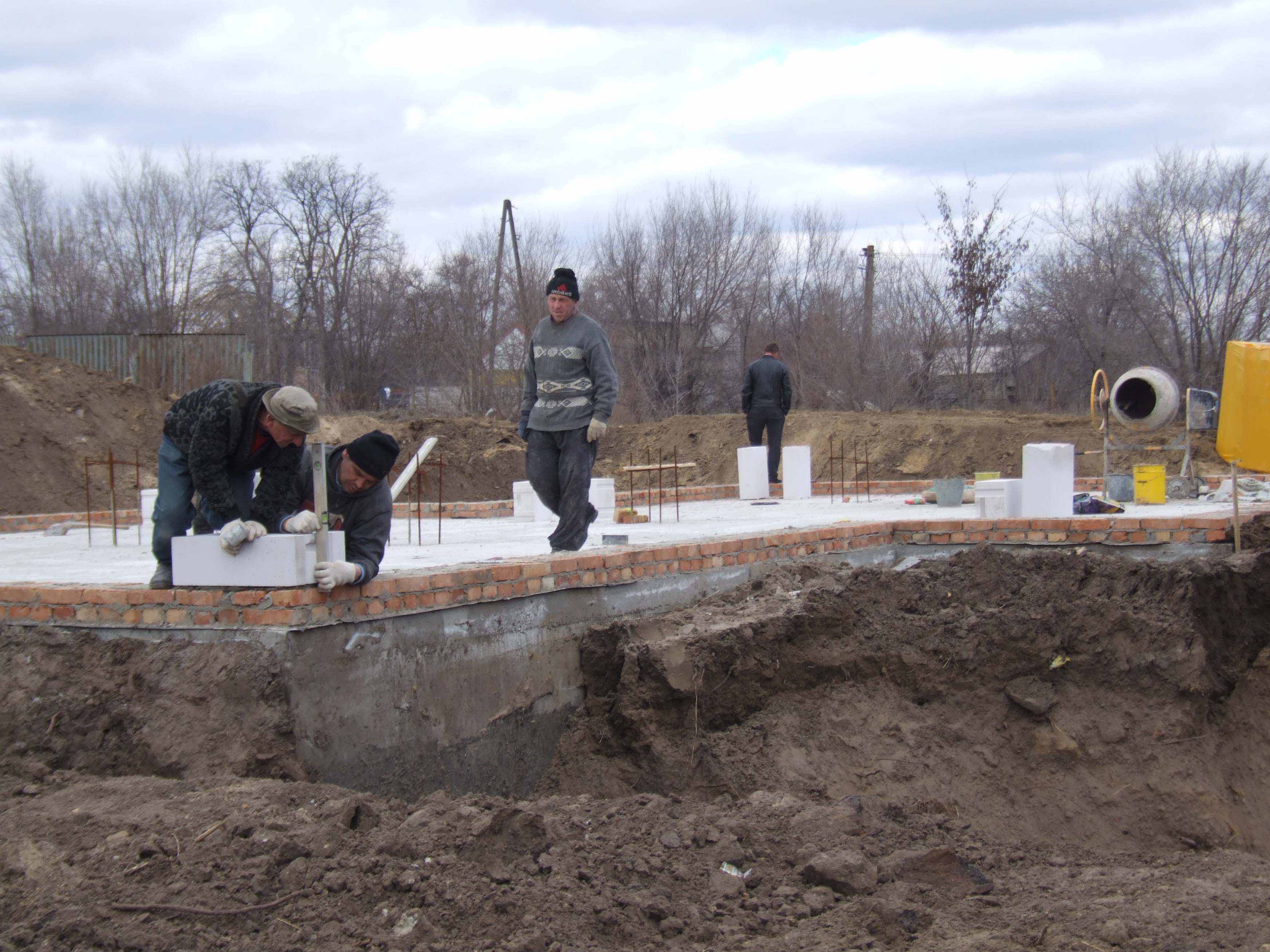

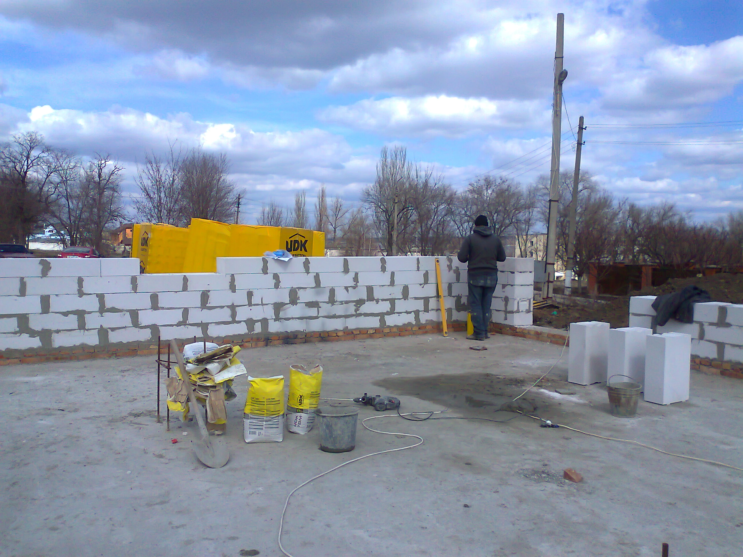

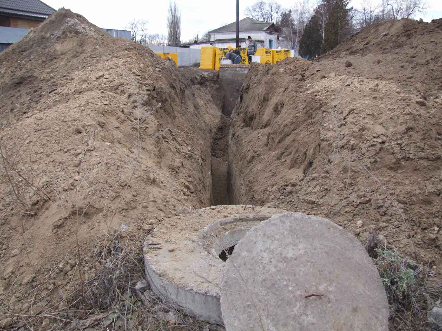

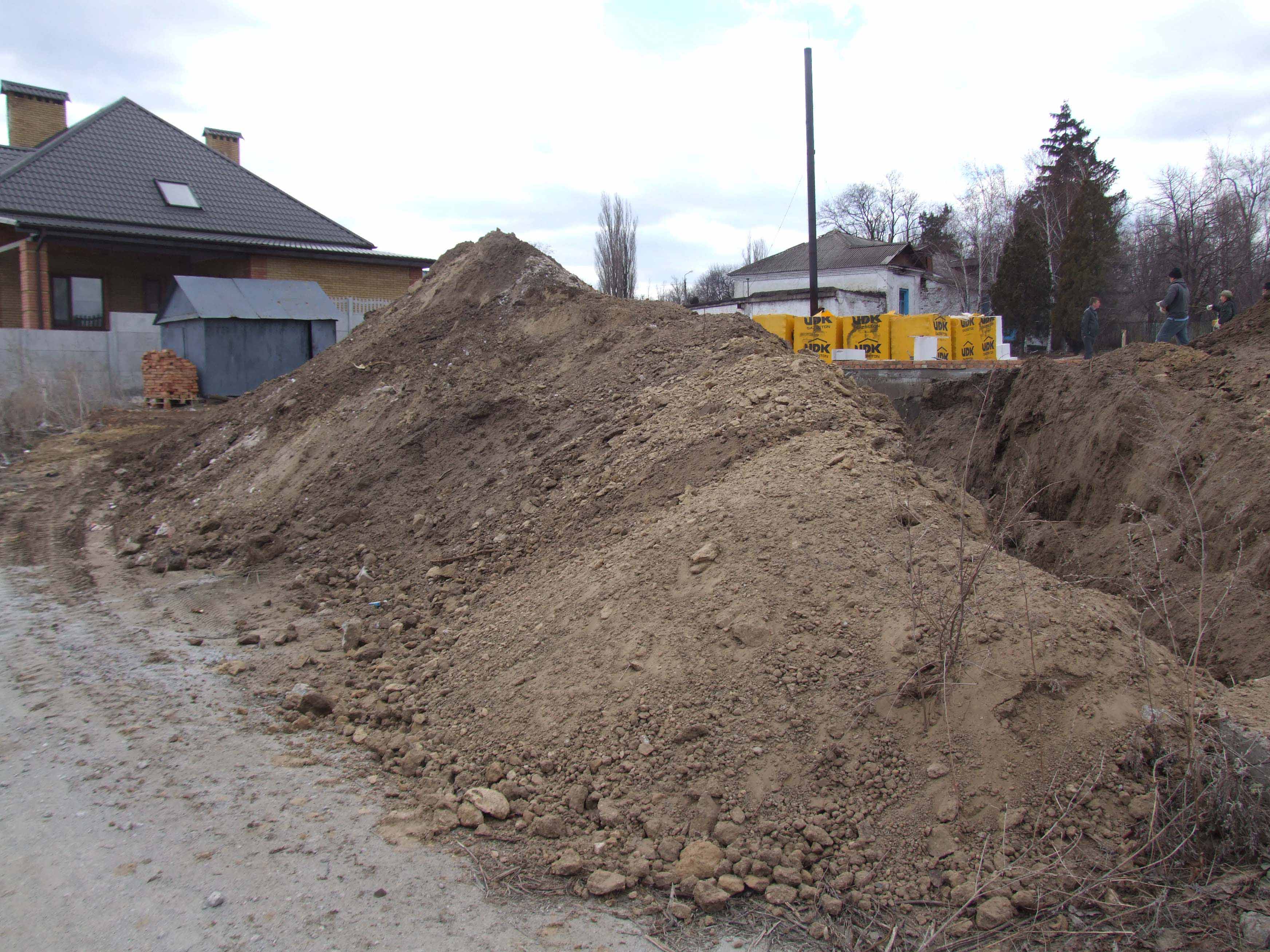

вот началась наша стройка в 2012 году.Работы которые планируем в этом году
1 построить коробку, сделать монолит крыши и вскрыть ГИПЕРДЕСМО,и закончить с колоннами и их монолитом (мы решили делать навес над колоннами -бетонный монолит)
2 рассчитаться с соседями за канализацию(поскольку они ее строили , а я к ним врезаюсь)
3 договориться за подключение от соседей ГАЗом (и сделать проект на газ)
DSCF8878-1.thumb.jpg.365f086fb7273bb94b2aaf39af9c117f.jpg DSCF8877-1.thumb.jpg.19686a8239394c22bfae11506e699de8.jpg DSCF8883-1.thumb.jpg.446662f71bdb1ffe17d7757713a07789.jpg DSCF8870-1.thumb.jpg.93cd3cbf3e2f1ac5aaec844266f43b5d.jpg DSCF8886-1.thumb.jpg.7a1cf25fdd1c3ca651bc30ff831a0a10.jpg DSCF8882-1.thumb.jpg.81e0c2744627cb8c9a20a36fc586723c.jpg

Ой, какие вы молодцы!!! Я сегодня была на участке - мокро, сыро. Решили, что еще недели две до начала нашего стройсезона!
Удачного продолжения!;)
А фотографии последние уже этого сезона?

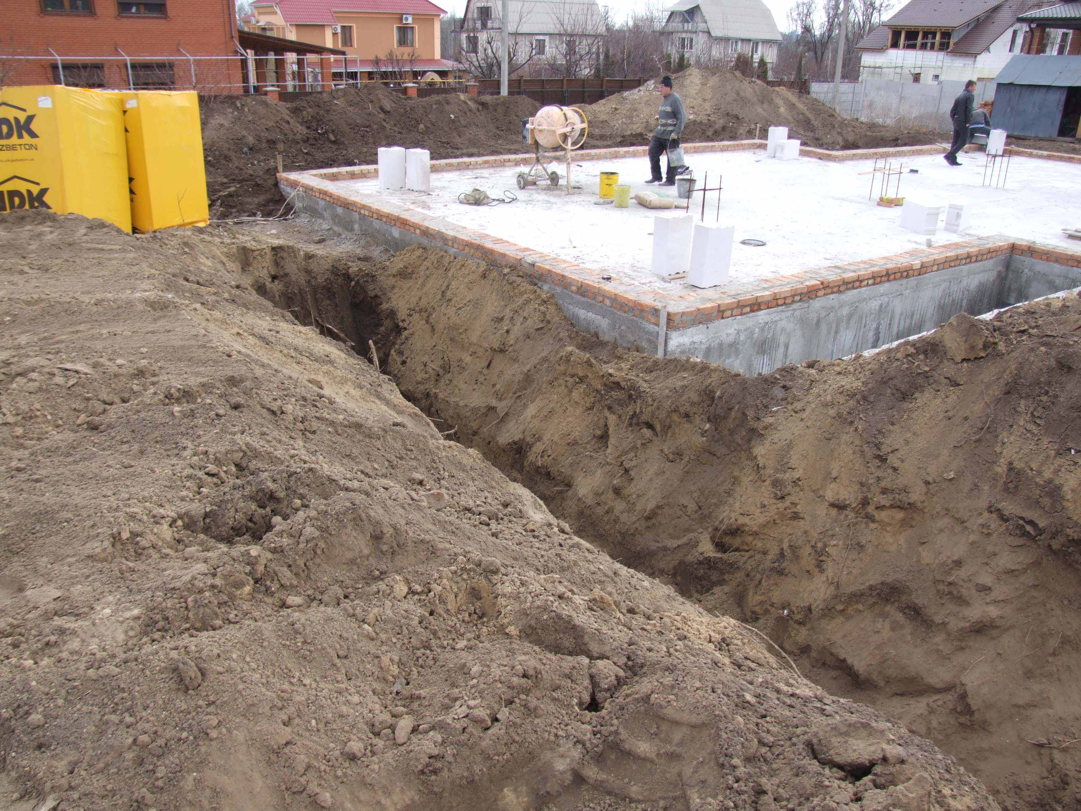

Чегойта я подзабыл... у вас же уже и гидроизоляция была.. а тут ее не видно.
А утепление по цоколю не планировали?
фотографии это уже действительно этого сезона. вот со вторника работаем :)
гидроизоляцию подвала делали, может просто фото не с того ракурса взято и не видно ее, а утепление не планировали. подвал планируется не жилым, решили не вкладываться денюжкой в утепление, всё таки еще будет куда потратить :)
и, да, метр от ноля гидроизоляцию не делали т.к. будем цоколь утеплять
Не понял, так будете подвал утеплять или нет? Что бы холод не тянул в дом, не плохо было бы утеплить ЭППС.
Ага, ага. Я тоже как-то не уловил;)
Или утеплять только цоколь выше уровня грунта? Или.... где?
Та кможет добавить еще 20-30 см вниз и было бы уже нормальное утепление цокольного этажа :)
я думаю 50см ниже ( 0 ) будет самый раз .Немножко потратиться прийдеться .У нас сейчас колонны самое главное а там будем посмотреть , как с настроением будем подходить к цоколю.
погодка вчера (26 03 2012) снег .но ничего ,минус один ночью ,плюс два днем стройка не останавливается.
