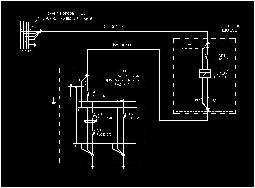

Вот и мне в пятницу РЕС подключил електрику. Проект делали сами, проекты сделанные другими организациями согласовывать не хотят.
Согласно договора разделка кабеля после счетчика со стороны ВРП и подключение ВРП оставили владельцу.
Заземление сделал сам. Грунт тяжелый суглинок.
Забил 3 вертикальных заземлителя (50-й уголок длиной 3 м каждый), расстояние между уголками по 6 м. Соединил полосой 40х4 методом сварки. Общее сопротивление контура получилось 1.3 Ом.
Вот что интересно, если заземление не подлючено к ГЗШ то между заземлением и PEN вольтметр показывает 10 В, напряжение между фазами и PEN 230 В а между фазами и заземлением 220 В.
Все ли хорошо, если нет то что делать.

Интересно?...скорее доказательно, что все проводники РЕ... и иже с ними должны быть на ГШЗ и стать эквипотенциальными...
А так, судя по описанию всё есть гут - только не забудьте вернуть РЕ на ГШЗ...
