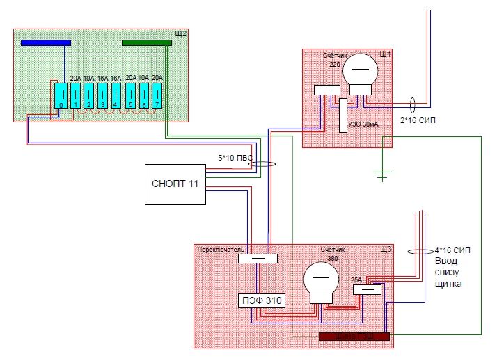

Подскажите пожалуйста по моей схеме.
Если у меня схема ввода одной линии 220 и я планирую завести дополнительную линию 220 для резерва, то:
Нужно ли делать подключение ГЗШ и где?
Правильно я понимаю, что нули от разных линий соединять нельзя на одной ГЗШ?
Новая линия которую планирую заводить будет 380, но установив в каком-то месте устройство выбора фаз, к потребителям пойдёт пока только одна фаза.
Если в будущем появится потребность в 380 на участке, то буду каким-то образом расширять
На рисунке отображена существующая схема.

Я может не корректно написал. Попытаюсь перефразировать:
1) Есть линия 220. Заземление не связано с нулем (схема в посте выше).
2) На выходных в дом зайдёт 380 (4*16) в отдельный шкаф и установиться счётчик.
- Потребителей 380 в доме пока нет, по этому в щиток планирую поставить ПЕФ-301 с МП (или Твердотельные реле как в какой-то теме предлагал Слава Щ.)
- Старая же линия 220 будет использоваться как резервная. Её я планировал подключить через ручной переключатель.
Я набросал приблизительно, как я планирую делать соединение. Это правильно?

2. По схеме всё правильно. PEN от линии 4х16 делится на ГЗШ (на рис. - коричневая "шина"). РЕ работает при питании с любой линии - и с 4х16 и с 2х16.
3. ПВС 5х10 необходимо заменить на ВВГ 5х10 при прокладке на воздухе (по фасаду), в земле в трубе или на ВБбШв 5х10/АВБбШв 5х16 при прокладке непосредственно в земле.
4. Ввод на автоматы в Щ2 должен быть сверху (только если ввод невозможен сверху и если АВ допускает нижнее подключение, то разрешается ввод снизу).

1) У нас первый счётчик это линия от села. На неё идёт опломбированный счётчик при входе в дом.
Линия 380 это от садового кооператива и счётчик для неё нужен исключительно для внутренних подсчётов кто из дачников сколько потребил.
2) Ок, спасибо. А не имеет значения что стоит первым при входе в в Щ3, счётчик или автомат?
3) ПВС проложен внутри дома.
4) Понял, не учёл когда делал :(. вход в Ш3 делать сверху?
Если это разные линии, то для линии 2х16 лучше сделать систему ТТ. То бишь в Щ1 установите УЗО 30 мА.
Перед счётчиком должен быть автомат.
ПВС это провод с многопроволочной жилой для удлинителей и присоединения техники. Надо заменить на ВВГнгд. Или постоянно контролировать переходное сопротивление/температуру его присоединений. Оконцевание ПВС должно быть выполнено опрессовкой наконечниками. Перед опрессовкой нанести электропроводящую смазку. Через лет десять заменить провод ПВС на нормальный кабель.
Лучше снизу, дабы ничего не сыпалось и не капало в него.

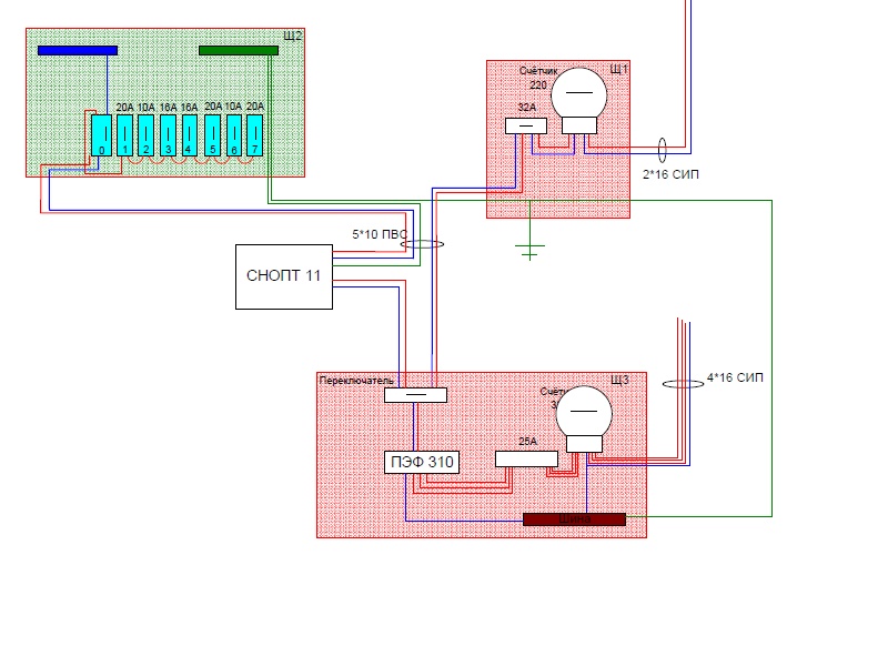

Осталось у меня два вопроса:
а) как вообще смотриться схема с этим переключателем в Щ3
б) Нужно ли в Щ3 ставить УЗО (какой номинал) или достаточно стоящего в Щ2 (30мА)?
Обновлённую схему приложил.
Понял ,спасибо.
Как схема ВРУ в хирургии, в лифтовой, или в генштабе ВВС - это 2 категория надёжности электроснабжения. (для жилых зданий обычно - 3, для операционных и особо ответственных - 1)
Рекомендуется для защиты от пожара установка на вводе селективного УЗО с дифференциальным током до 300 мА.
УЗО в Щ1 лучше поставить после автомата (смотря от источника питания). Оно сложнее, чем автомат - вероятность его возгорания в пределах допустимой, но выше, чем у автомата.
А куда конкретнее (Переключатель - ПЭФ_301 - Счётчик - Автомат) его ставить что бы не было влияния на его работу?
Между Переключателем и ПЭФ_301 нормально будет? А то у меня как раз в шкафу лежит ABB УЗО на 300мА :)
Между счётчиком и ПЭФ
АВВ - селективное? Если не селективное, то при утечке выше 300 мА на одной из линий отключится весь дом. Если селективное, то сначала отключится групповое УЗО 30 мА, если оно не сработает, то селективное УЗО отключит всё.
