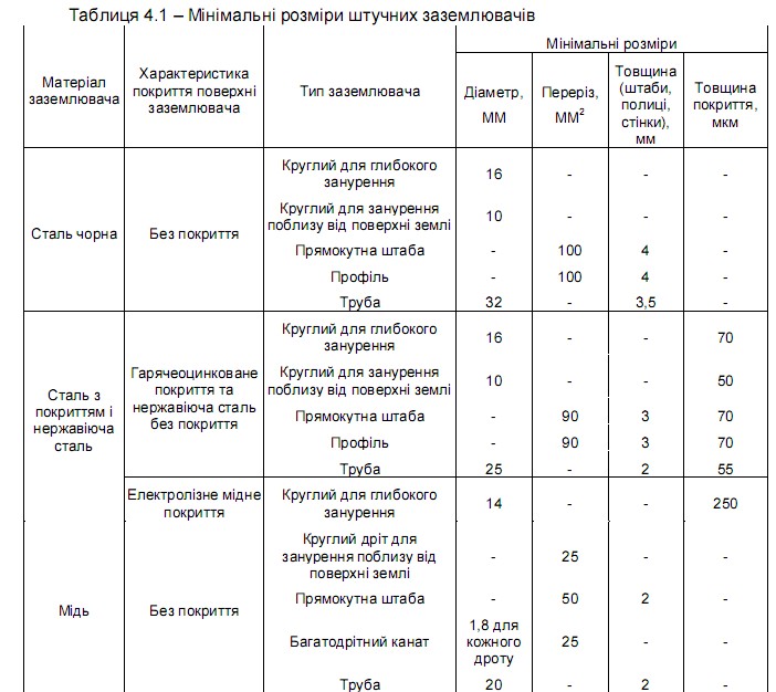

Спасибо за материалы. Хоть задним числом ознакомлюсь.:) Поскольку уже успел зашарашить контур, и закопать траншею. Отмостку она мешала залить.
Согрешил-поизвращался следующим образом:
Забил через метр 5 арматурин диаметром 20 мм длиной 4 м в ряд в траншее на глубине 1 метр от поверхности земли.
Соединил полосой 50х4 мм длиной 6 метров. В дом ввел круглым стержнем диаметром 12 мм. Соединения все сварные, с длиной шва не менее 150 мм.
Грунт суглинок - глина естественной влажности (когда копал фундамент, и колодец, глина влажная).
То бишь расчетное электрическое удельное сопротивления грунта равно в худшем случае 100 Ом*м, в лучшем - 60 Ом*м.

Вот модуль из программы "Электрик" - Заземление v 3.1 . Считает сам, хорошо.
Спасибо, посчитал. У меня вышло суммарное сопротивление 8 Ом.
Правда, некорректный результат вследствие того, что созатели программы не додумались, что кто-то поставит стержни ближе друг к другу на расстояние меньшее, чем длина стержня.:)
Но, по моему мнению, это компенсируется тем, что в программе присутствует понижающий коэффициент сезоности (изменение влажности грунта). В моем же случае, при плотном суглинке - глине, влажность на глубине залегания заземляющих стержней всегда одинакова.
Поскольку коэффициент фильтрации очень маленький, а грунт водоупорный, то влага, достигнув естественного насыщения грунта водой, прекращает прибывать-убывать.
Я для эксперимента специально не заделывал (не герметизировал) ввод в дом канализационной трубы на глубине 1,2 метра от поверхности грунта. В ФБСах была дырка диаметром 160 мм. В эту дырку вставлена канализационная труба 100 мм. Зазор никак не заделывался. За год - ни капли воды, даже при отсутствующей отмостке.
То бишь циркуляция влаги в грунте только капиллярная, очень медленная.
Одним словом, по всем расчетам нужно 3 стержня, а у меня - 5 стержней.
Надеюсь, что почти двухкратный запас компенсирует близкое расположение стержней.:)
Да и расчетное электрическое удельное сопротивления грунта взял по худшему варианту. В реале возможно его уменьшение почти в 2 раза.
В общем, в искомые 30 Ом наверняка уложился.
ЗЫ А стержни рядом расположил, поскольку использовал для устройства контура заземления канаву, прокопанную для ввода в дом воды из колодца. Дополнительную рыть не хотелось.:)

Правила улаштування електроустановок
Заземлювальні пристрої електроустановок напругою до 1 кВ в електричних мережах з глухозаземленою нейтраллю
1.7.94. На вводі до електроустановки будівлі від повітряної лінії рекомендується влаштовувати повторне заземлення PEN (РЕ- )-провідника, якщо в будівлі за відсутності комунікацій водопостачання, газопостачання, металевих і залізобетонних конструкцій не може бути здійснено основну систему зрівнювання потенціалів (1.7.84). У цьому разі опір заземлювача повторного заземлення РЕ (РЕN)-провідника на вводі в будівлю повинен бути не більшим за 30 Ом.
1.7.95. Спільний опір всіх заземлювачів, приєднаних до PEN- провідника кожної лінії, у тому числі природних заземлювачів, у будь яку пору року, не повинен перевищувати 5, 10 і 20 Ом відповідно для лінійної напрyги 660, 380 і 220 В джерела трифазного струму або 380, 220 і 127 В джерела однофазного струму. Опір кожного з повторних заземлювачів повинен бути не більшим ніж 15, 30 і 60 Ом відповідно для тієї самої напруги (див. також 1.7.96).

sanykrimea давал ссылки на нормативы. Часть он привел в предыдущем посте.
В частности согласно пункту 1.7.94. для повторного заземления норматив составляет 30 Ом (цифра 30 Ом продублирована, кстати, и в пункте 1.7.95. для напряжения 380В). А у нас именно повторное заземление, поскольку 4-й провод (PEN) должен быть заземлен на ТП. А вот для ТП норматив - 4 Ома.
На сколько я понимаю, согласно пункту 1.7.95. на ГЗШ общее сопротивление всех заземлителей , включая армокаркас моей фундаментной плиты, для напряжения 380В должно быть не более 10 Ом.
Так что можете продавать второй стержень.:)
Шучу.:)
На сколько я понял sanykrimea, сопротивления не выше 4 Ом при повторном заземлении делают для перестраховки от "отгорания" (отпадания) нулевого провода (в нашем случае 4-го провода PEN). В этом случае "пропадает" заземление, сделанное на ТП.
