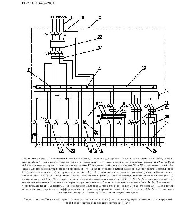

Рисунок А.6 из ГОСТ Р 51628-2000 для примера.
РЭСовцы при подключении счётчика нарушили минимум 2 требования, содержащихся в более, чем 10 пунктах 4 нормативных документов Украины.
1. Заземление должно быть TN-C-S.
2. Сечение PEN - не менее... ГОСТы, по которым выпускаются счётчики не регламентируют сечение цепи напряжения

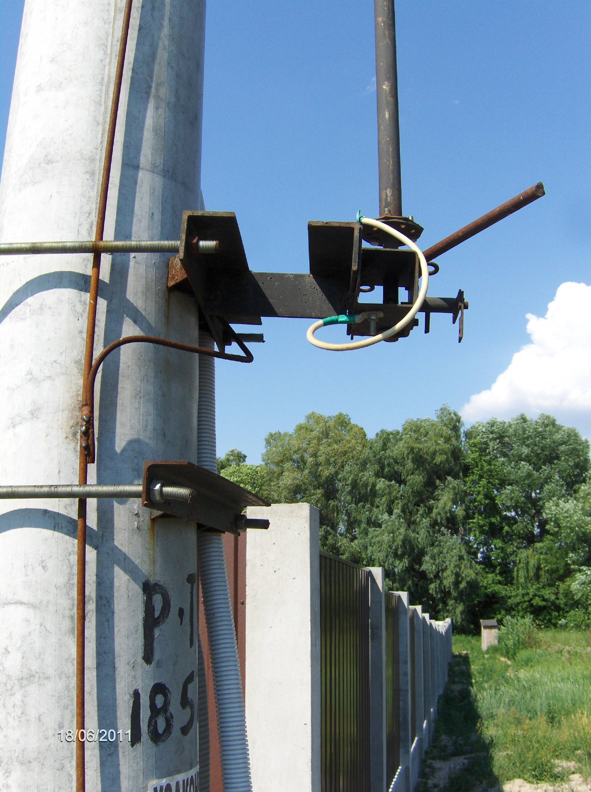

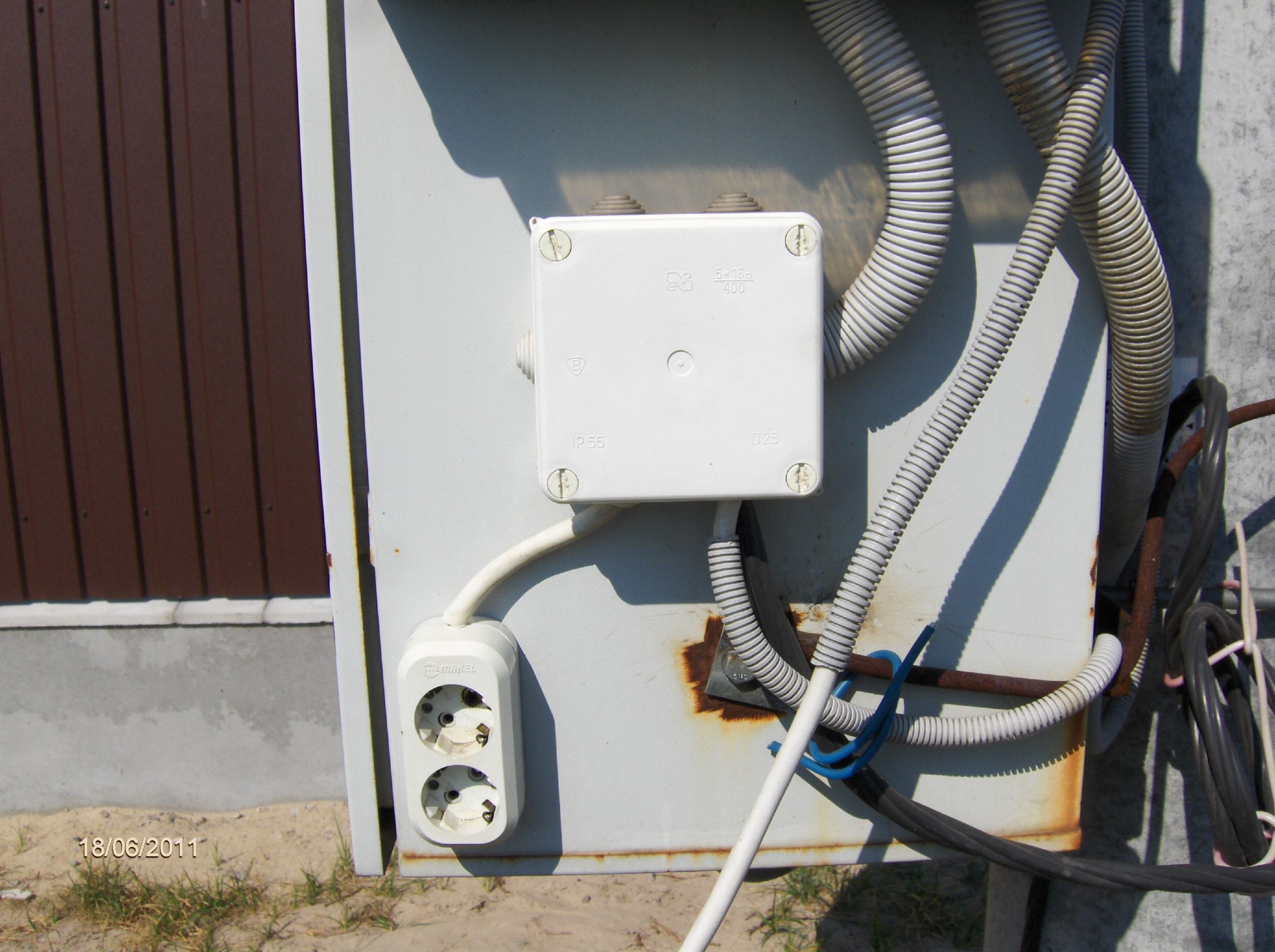

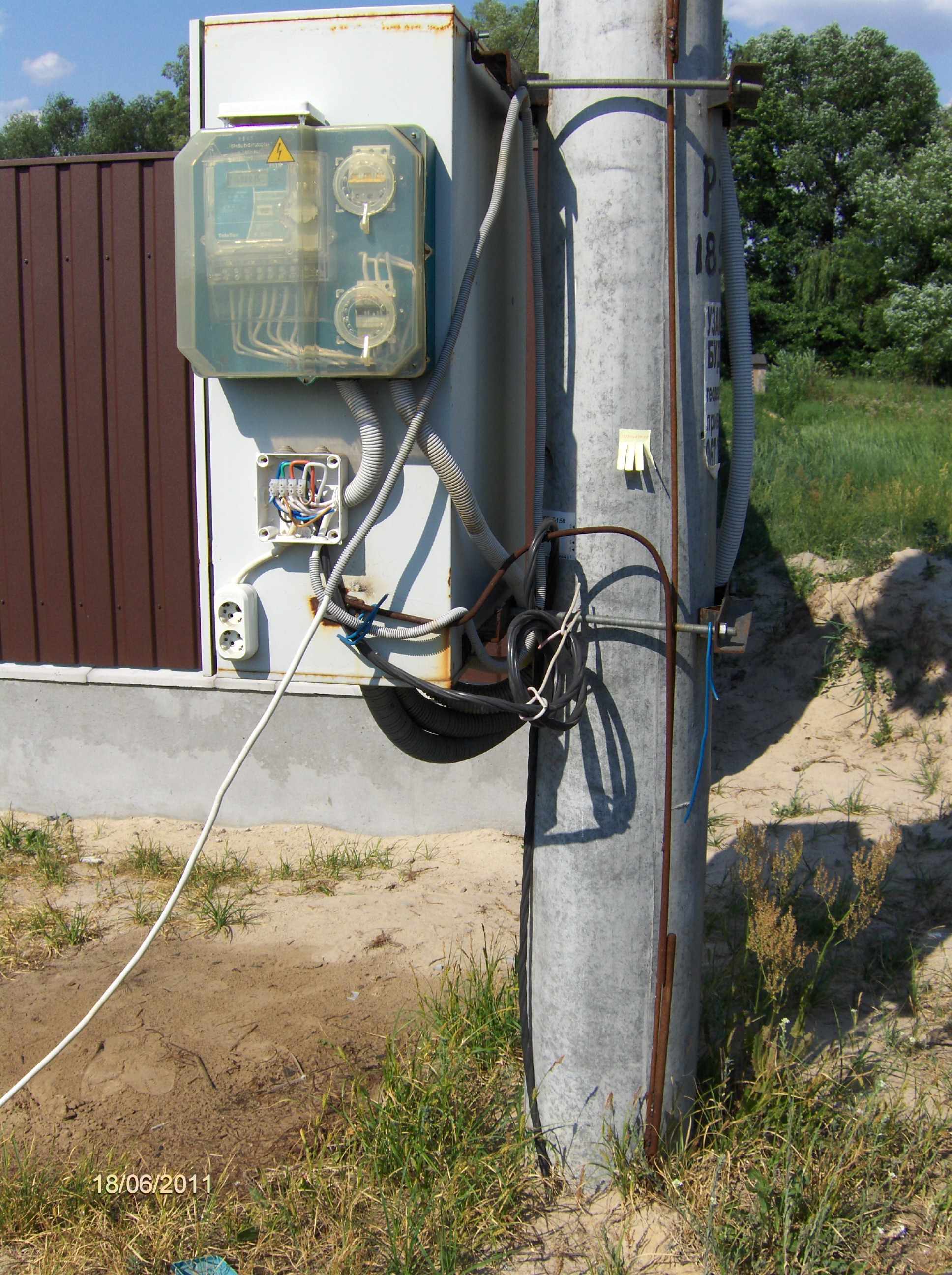

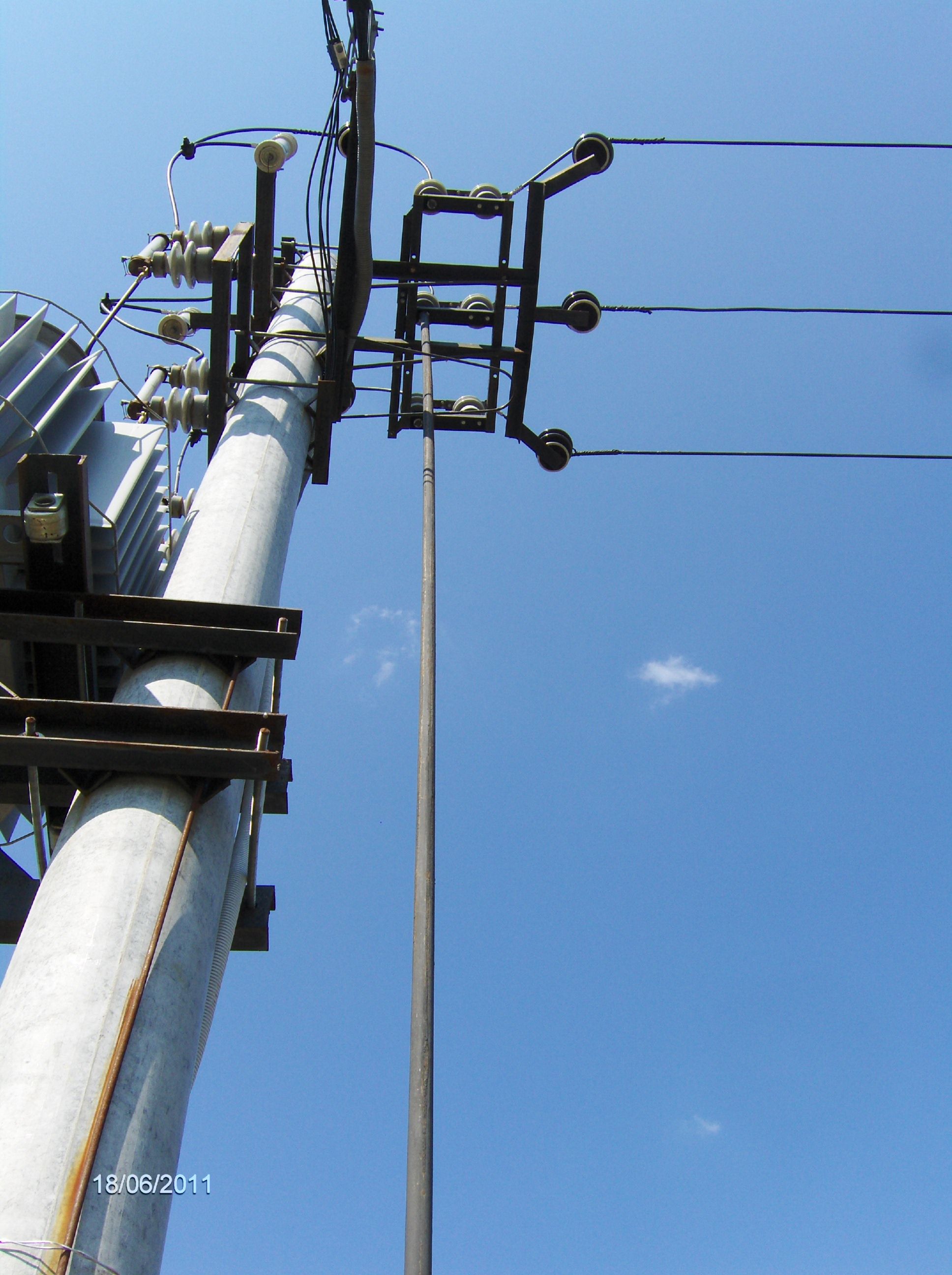

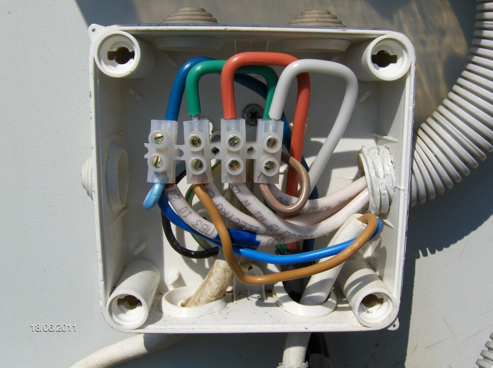

Был на выходные на участке. К сожалению, хозяина КТП вызвонить не удалось - пришлось довольствоваться внешним осмотром.
На фото 1 - щит учета на ящике распределительного устройства КТП.
Гофротруба справа - вход от РУ, левее - выход от счетчика в распредкоробку.
Фото 2 - распредкоробка. К клеммной колодке снизу подходят четыре кабеля ПВ3 - 10мм2 (L1, L2, L3 и N(?)).
Сверху подлючен кабель к соседу (у него пока нет электричества и я расрешил подключиться к себе)... Ну и там же - вывод на розетку рядом и два провода - в вагончик для строителей). Все подключения - временные:(, буду отключать перед прокладкой в дом.
Фото 3 - слева - временная розетка. Снизу черный кабель - временный к соседу, там же - "времянка" на бытовку. Под распредкоробкой к щиту РУ прикручен болт с пластиной, к пластине приварен прут, который идет к столбу КТП.
Этот прут уходит в землю (видно на фото 1). Возле земли к нему приварен вертикальный прут, который поднимается вверх.
На фото 4 видно, что от него идет ответвление на какой-то коммутатор.
Далее от коммутатора по трубе поднимается вверх и с чем-то там соединяется (фото 5).
На том же фото видно, что по столбу прут идет до трансформатора...
Вот то, что сверху опускается - это и есть глухозаземленная нейтраль?

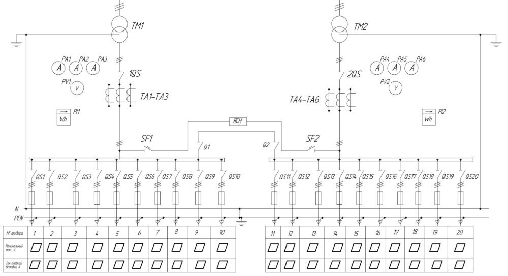

соедини хоть сто раз N и РЕ после вводного автомата и ничего интересного...
Так делать ни в коем случае нельзя.
Прошу пояснить Вашу позицию - а что такое-эдакое может быть...????
1.7.147 Якщо починаючи з якої-небудь точки N- і РЕ-провідники поділено, не дозволяється об'єднувати ці провідники за цією точкою по ходу енергії.

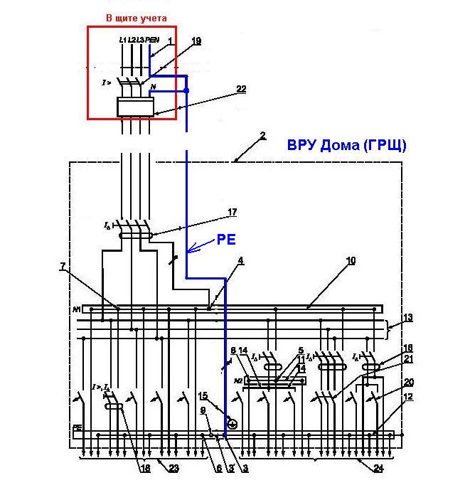

А что, если повторный контур соединить с заземлением КТП (показано штриховой линией)?
Тогда вроде должна получиться схема TN-S?
Можно так сделать, TN-S получится, если при этом Вы соблюдёте все требования для РЕ-проводника:

Ржавый железный прут - это и есть проводник РЕ, т.е. контура заземления висящего над башкой трансформатора....при чём тут глухозаземлённая нейтраль???
Полюс N (нейтраль, ноль, земля, общий провод - как только не обзывают) образуется путём соединения в кучу по одному из выводов трех обмоток транса ТП, другие, как Вы уже догадались, выводы обмоток дают Вам три искомых фазы - L1, L2, L3....
Контур заземления соединён с корпусом ТП...

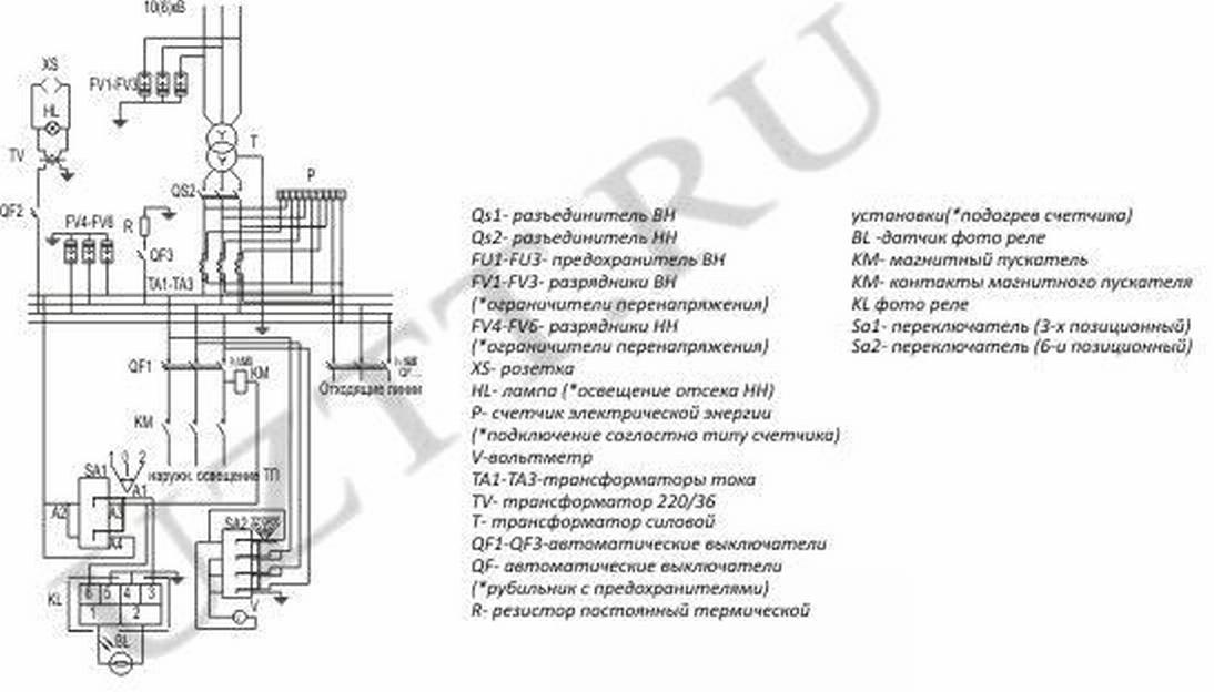

Распределительные сети с изолированной нейтралью в цепях низкого напряжения (менее 1 кВ) применяется редко, а в сетях жилищного электроснабжения (как более опасные) и подавно.
Это трансформатор с глухозаземленной нейтралью вторичных обмоток.

Может это таки проводник от штыревого контура заземления, соединенный с железякой трансформатора, а уже к ней, согласно ПУЭ и конструкторской документации где-там, в недрах железяки-трансформатора и присоединяются три отвода от обмоток и вот таким образом получаем систему электропитания (снабжения) с глухозаземлённой нейтралью.... экономя пятый провод в каждой магистрали...
А то соединит жилу N с этой ржавой фиговиной кто-то из начитавшихся наших опусов - вот будет веселуха для оперативной пары....

Спасибо за схемки.:beer:
Рис А.6 - то как должно быть, если я правильно понял...
Т.е. от КТП идет L1, L2, L3 и PEN, а уже во внутридомовом щитке PEN разделяется на PE (шина заземления, СУП, ДСУП и т.п.) и N, который подается на вход счетчика, а потом с выхода счетчика - на шину N...

По логике провод, подходящий к счетчику можно считать еще как PEN (если бред - напишите)???
Правильно ли будет, если я возьму этот провод ДО счетчика и разделю его на ДВЕ части - типа N и PE. При этом N пойдет к счетчику, а РЕ протяну к ВРУ дома отдельным кабелем.
Вот примерно так (получается пять проводов тянем от щита учета к дому во ВРУ - все сечением 10мм2 медь):
Или я опять что-то не то "изобразил"?
Вот примерно так (получается пять проводов - все сечением 10мм2):
Наконец-то! Это то, что мы втроём на трёх страницах и пытаемся Вам рассказать..

Все равно придется ехать к РЭСовцам на "собеседование", поскольку нужен доступ внутрь щита РУНН...
Потому что правильнее на мой взгляд было бы подключить РЕ (для ввода в дом) ДО точки "расщепления" PEN на PE и N... Правда, это будет иметь смысл в том случае, если PEN имеет сечение больше 10мм2... (правильно или нет я понимаю ситуацию?).
Т.е. придется делать "вскрытие". У хозяина КТП ключа от РУ нет (только что вызвонил его), так что придется в РЭС двигать.:(
Вот гляжу на схему этой самой КТП-ВС и никак не найду ту точку, где PEN разделяется на PE и N...:fool: И вообще - где PEN ???:fool:
Был бы крайне признателен, если б ткнули пальцем (ну точку нарисовать или линию навести другим цветом)...
Спсб!:beer:
1. На Вашей схеме шины не показаны.
2. В РУНН PEN делят по отдельным шинам только по желанию заказчика, в обычной комплектации есть только шина PEN
3. Вот другая схема (на 2 тр-ра, но смысл понятен):
Змінено користувачем sanykrimea
