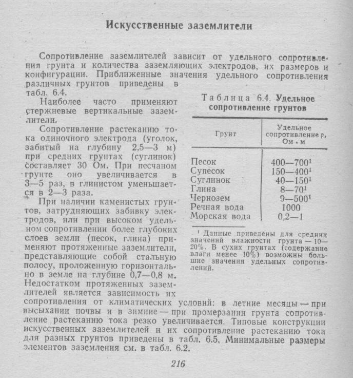

У меня грунт - песок, супесь (т.е. удельное сопротивление не ахти какое...:(). УГВ сейчас на глубине 2м, весной/осенью доходит до 1м... (уровень воды и предопределяет выбор горячеоцинк...).
Контур будет скорее всего буквой "Г" - думаю делать в той же траншее, по которой и вводной кабель тянуть (чего два раза копать?).
Вот на сайте одной из компаний скачал такие вот данные (аттач.)
Хорошо бы хотя бы предварительно прикинуть - сколько электродов понадобятся и какой длины? Кстати насчет коэф использования они ничего не пишут про зависимость от удельного сопротивления грунта, но чувствую, что логика в вашем примере присутствует...
Т.е. надо бы отыскать "золотую середину".
Как подсчитаю - отчитаюсь...:beer:

А насчет песка, сопротивления и количества шпилек - я предлагал - берите 10 шт и лупите в один электрод, начиная с четвёртого-пятого производите замеры, так выйдете на мин величину сопротивления, а далее Вам решать, как быть - добавлять электроды или в "жмота" поиграть...:crazy:
Сухой песок при нормативе "меньше 4" потребует 12-15 таких штырей. Стоит ли делать такую расческу, не проще вглубь??
Давайте термины приведём к общему знаменателю, а то запутаемся....
Штырь - суть "шпилька заземления" 1,5 м, 20мм диаметр.
Электрод - составная конструкция из многих или нескольких шпилек, как повезёт.
Ежели удастся одним электродом из 12-15 штырей выйти на "меньше 4 Ом" - огромная удача и далее следует только решить - оставить, как есть, одним электродом, с вероятность повреждения =0,5 (потому как 50/50 - будет работать долго или может повредиться первым же заморозком - пару раз были такие случаи - отрывает их почва что ли??? или какой дефект в металле? )
А можно и добавить, даже не факт, что сейчас или в этот год - можно и потом, главное обеспечить возможность для этого....
А вот добавил ещё два электрода и обеспечил себе неубиенный контур с приятной цифирью на приборе, потому как сопротивление у такой расчёски-гребёнки будет меньше -меньшего......ч.т.д.:crazy:
