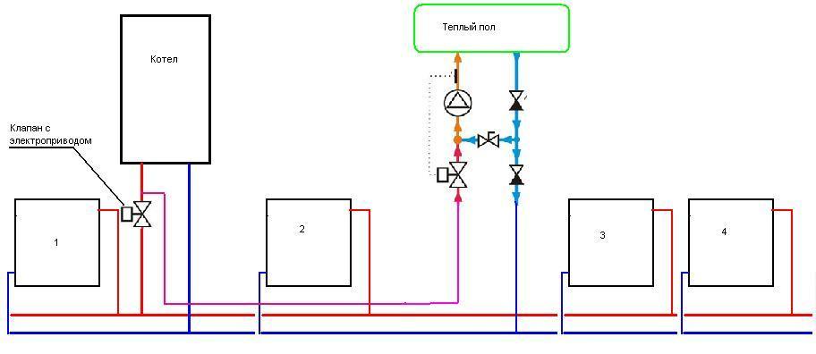

теплый пол 20м2, обязательно собирать смесительный узел или можно обойтись клапаном RTL.
Котел Vaillant t4, макс температура подачи до 80 градусов.
Есть возможность разделить на 2 ветки.
Встречал также - ставят RTL на подачу, реально ли?

Привожу схему по которой собирал у себя дома.
Электроклапан управляется комнатным термостатом.
Схема отработала уже год.
И еще, параллельно ТП включен полотенечник в ванной.
Ну, че, все правильно.
Но хорошо бы доставить перепускной клапан. При одновременном закрытии обоих контуров, котловой насос качает в стену. Байпасной линии котла, как правило, не достаточно.

А для чего же стоит полотенечник - чтоб насос, как вы сказали, не качал в стену
