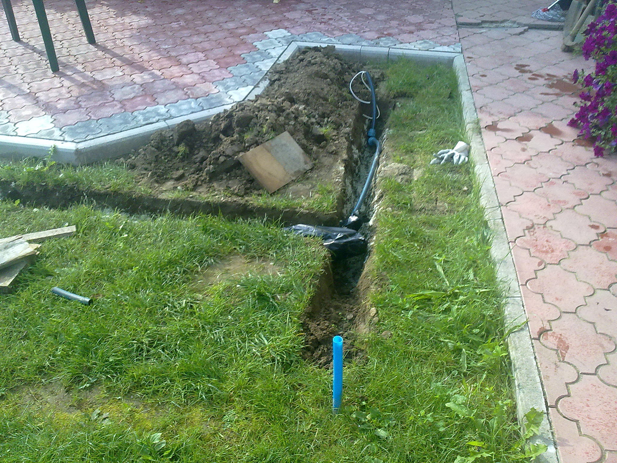

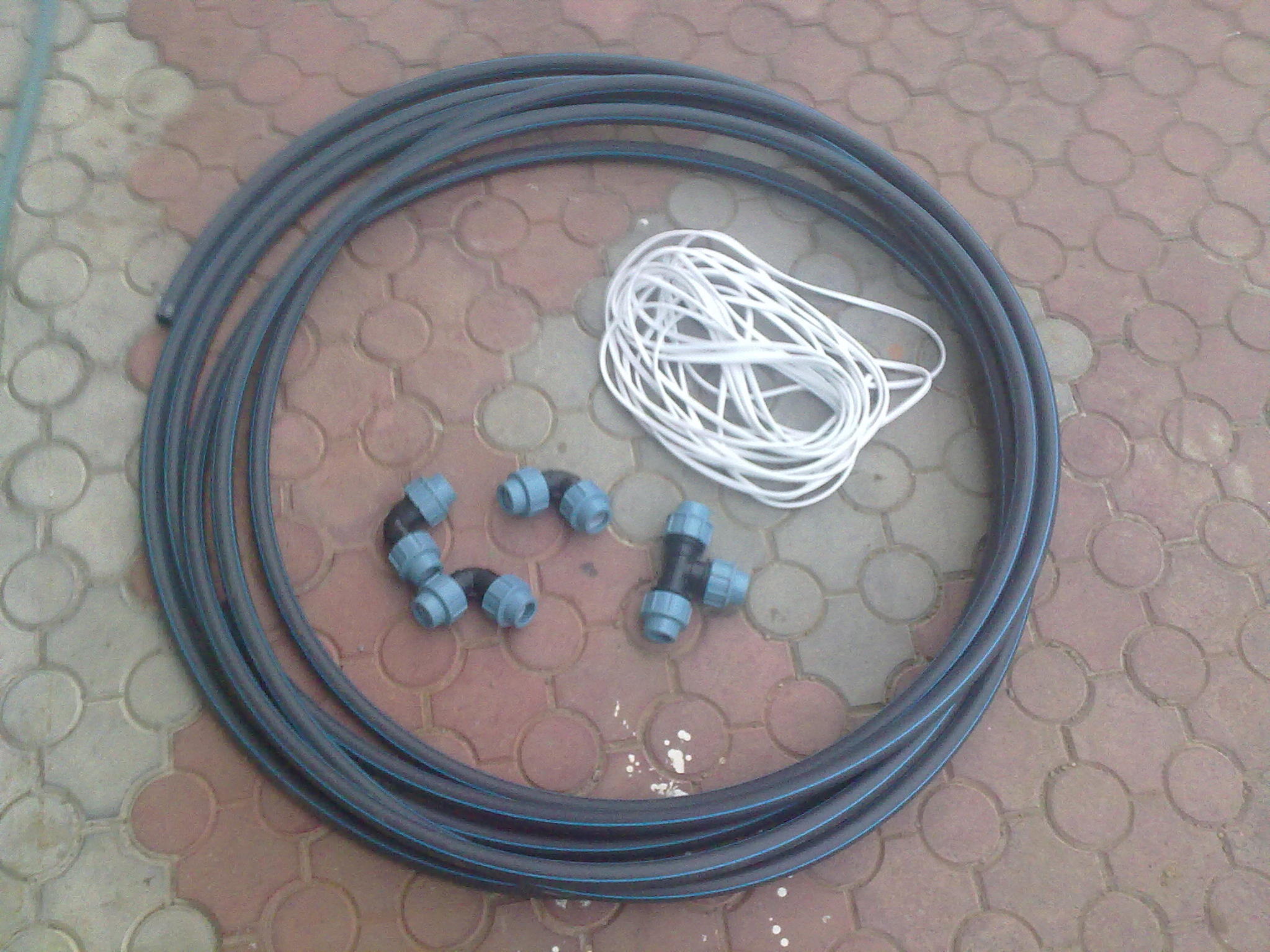

ось і прокав кабель я у водяний шланг 28072011249.thumb.jpg.b79b6c91049739d2f2c59428365cfb80.jpg і в траншею на 40см все вмене наскрутках зєднано і вода туди непопадає так що якщо і пробє десь кабелб то із землею немаю бути контакту29072011252.thumb.jpg.98acf96b19adbe3eafabaa6d9ce9cb2e.jpg

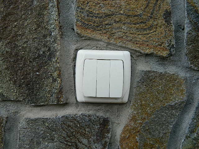

І так що я поставив: трьохклавішний переключатель який включає мені різні групи фонарів (ще одну групу недоставив так як там плануються роботи)DSCN1021.JPG.f679915700a7c03db12bdbeba4b130fd.JPG

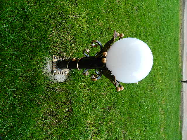

Кований фонар із дишевим датчиком руху з яким я зараз трошки воюю у плані тривалості освітлення (якщо скручуєш на мінімум то затримка є 30 сикунд а якщо трішки добавиш то затримка виходить десь 3 хвилини)DSCN1018.JPG.a8c4ab4d86a50dee6a9d6822677e2131.JPG

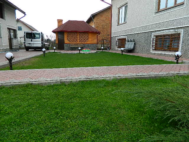

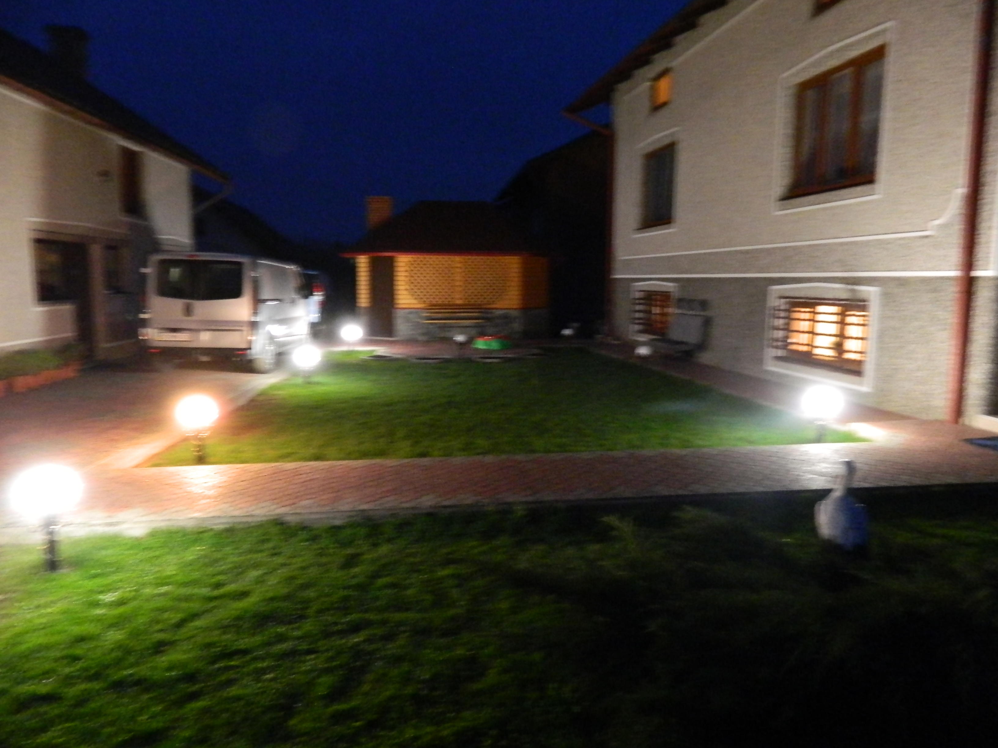

у мене стоїть два доблюючі датчики добто заходжу я з одної сторони працює один заходжу з другої сторони працює інший інакше не получалось спочатку думав що датчик не буде спрацьовувати на малій висоті ставив його на дах але він мені не перекривав ті зони з яких я виходив поставив на фонарі і дальність мене здивувавала 8 метрів я розраховував десь на 5м при такій відстані від землі а то десь 40см. ось як виглядають усі DSCN1023.JPG.bf785dea6bd3eb96ed5ba1ba91dfc3b7.JPG

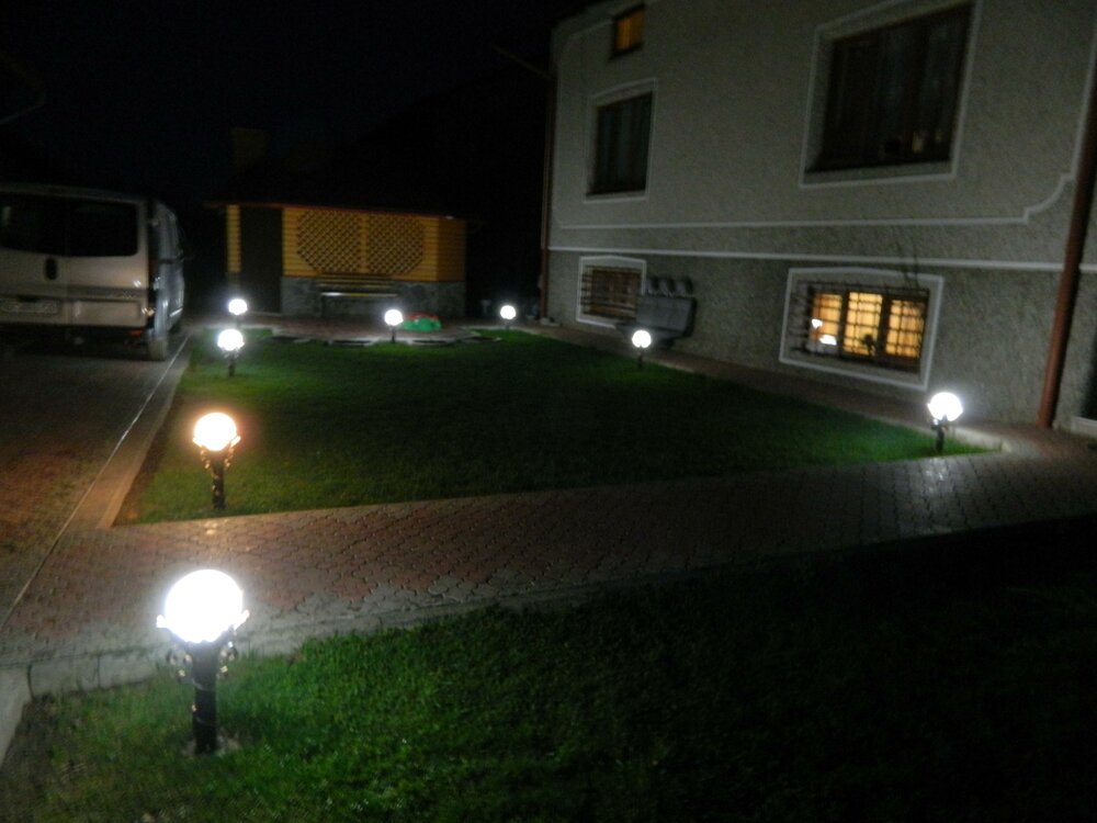

а так виглядає група якою я найчастіше користуюсь DSCN1028.thumb.jpg.4560d29c59026388f97eeccd8c6fd548.jpgDSCN1029.thumb.jpg.956b2a55fd8921e08f5d0ca627e0e2f2.jpg

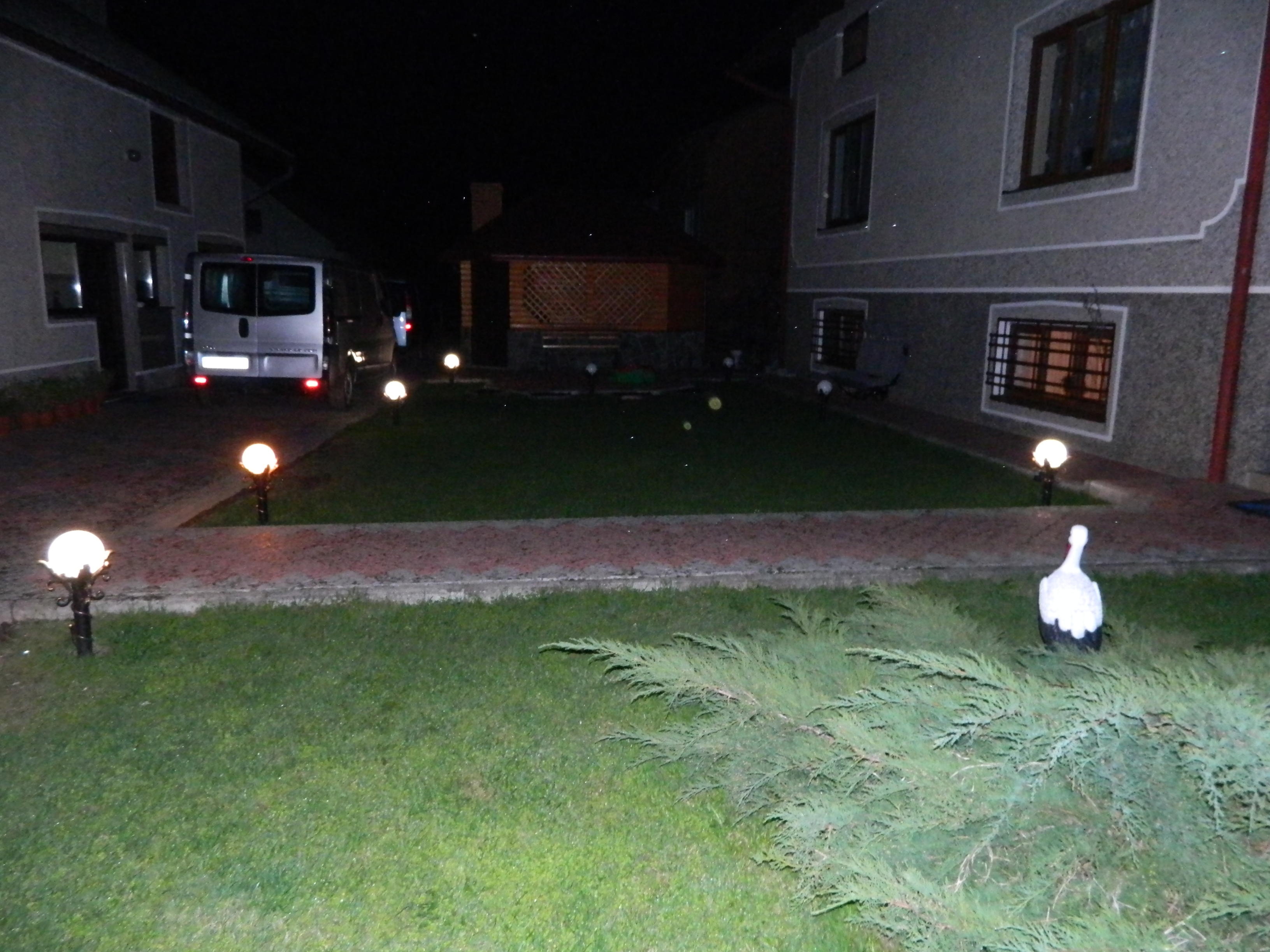

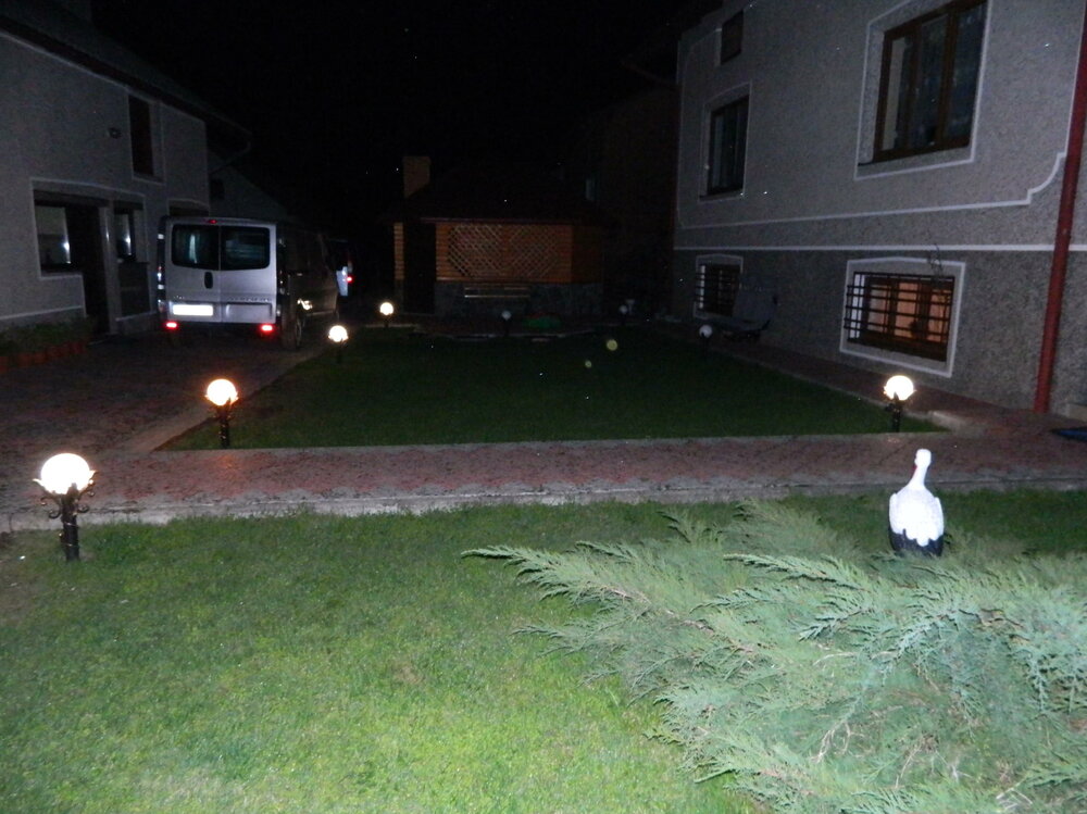

і так виглядає коли всі світятьDSCN1031.thumb.JPG.8f08718efdb62fe49b92458f4e975f3b.JPG получилось в мене так як я раніше викладав на проекті
і ще один момент коли якийсь вітер і датчики самі по собі включають в мене на підсвітку доріжок відведений окремий автомат і я його відключаю

Це дуже просто 0.5 м труби 50 чотири листка готові плюс ще чотири елементи і 1 метр катанки дроту 8мм а ткож на низ підстака все це дукупи зварено і помалбовано Хамерайтом чорним і золотом розмальвано
