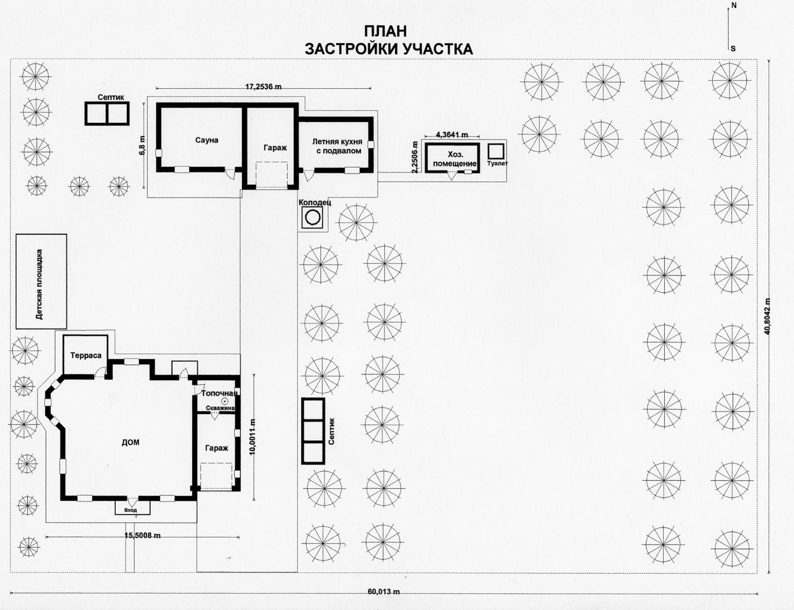

А есть какие то нормы расположения септиков относительно колодцев и скважин. На Вашем плане узрела что вокруг колодца два септика и уличный туалет.
Спасибо за актуальное замечание.
Немного "порылся" в интернете, действительно есть нормы, которые предусматривают расположение указанных объектов минимум на раастоянии 20 м от колодца с питьевой водой.
А если колодец предназначен для получения технической воды(строительство, полив огорода и т.п.), то тогда что?
В связи с заданным вопросом всплыл еще один вопрос с возможностью размещения скважины в доме(топочной). Может у кого-то есть опыт согласования подобдных вещей при оформлении разрешения на строительство,? Просьба поделиться.
хотелось бы услышать мнение соратников по поводу самой концепции планировки - т.е. помещения и их размещение на первом и втором этаже, удобство и рациональность, количество санузлов, расположение гаража, топочной, террасы, сочетание эркера с балконом над ним и т.п.

Хотелось бы услышать мнение опытных форумчан по поводу представленного плана застройки участка.
Для лучшего пониания некоторые уточнения:
- с восточной стороны асфальтированный выезд из села на центральную трассу, с соответствующим нежелательным периодическим шумом проезжающего тарнсопрта;
- с южной стороны, на котороую на плане запланирована фасадная часть, асфальтированный проулок с 4 домами с противоположной стороны моему участку.
- с северной стороны сосед с домом, фасад которого выходит на восток, т.е. в месте где у меня запланированы постройки, строений нет(огород)
- с западной стороны огород другого соседа.
По поводу коммуникаций, то электричесство и газовая труба, есть с двух асфальтированных сторон, по поводу возможности и оптимальности подключения - вопрос требует отдельного изучения.
Среди вопросов, по которым существуют соменния - это расположение скважины.
Если у кого-то есть опыт согласования проекта со скважиной в доме и ее эксплуатации, просьба поделиться.

Скважина в доме-зависит от глубины залегания хорошей воды....(насос...)
но не имеет смысла, так как нуждается в обслуживании, вода нужна и на полив, барбекю, летний душ... которые находятся вне дома

Зачем в сауне ГАРАЖ? Вы же делаете широкое дорожное покрытие в самую глубину участка. Сделайте на его месте топочную, тех. помещение для сауны, место для хранения дров. А гараж надо делать вблизи ко въезду. Тем более, один гараж в доме есть, не вижу смысла их разбрасывать по участку.
Верно про второй гараж. Но по собственным предпочтениям выбор за Вами.
А дальний септик - Artyomovets прав!
А если продумать сведения всех дальних выводов канализации к переднему септику? Ведь придется их чистить - и гнать ассенизаторов через весь двор :pardon:. Но опять же ИМХО.
На самом деле, гараж это не совсем точное название, указаное помещение действительно будет предназначаться для описанных Вами задач, а также хранения различной садово-огородной техники и максимум прецепа для автомобиля..
Замечание с шириной подходящей к даному помещению дорожки вполне резонное, уменьшим в следующей версии.

Все просто - скважину в стройпаспорті обзивають "трубчатий колодязь" - і вперед...
