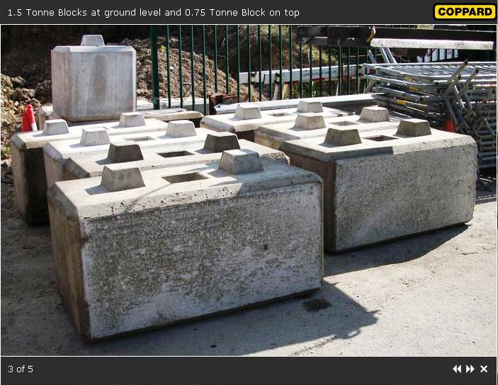

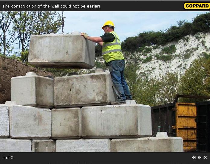

На западе не встречал "ФБС".
А тут недавно у англичан увидел.
Смотрите фото.
Во-первых, они короче. Меньше вероятность делать кирпичные заплатки, когда надо доточать фундамент.
Во-вторых, посмотрите возможно ли их сместить друг относительно друга.
Что стоит нашим лепить такие же только без фасок?
В форму для литья вставить пару-тройку пустотообразователей и - красота!
Тут и о сесмостойкости можно поговорить.
Смотрите фото.
Красота!:rolleyes: Но я бы еще на торцах паз-гребень влепил;) Правда пришлось бы еще и фасонные элементы делать, раз такая свадьба, типа для углов.
Было бы желание :)
