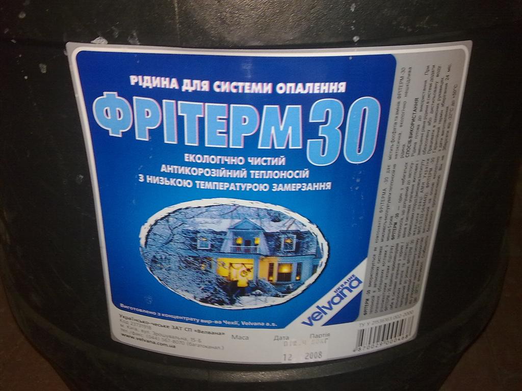

Кроме ФРИТЕРМА 30, лучше не придумаешь, лили всякую дрянь, ФРИТЕРМ рулит. Купить можно ул.Оросительная, 10 "ВЕЛВАНА", в эпицентрах и им подобных накрутка.
Прошлой зимой залили частный дом, котел выключили, система от-я выдержала, ГВС замерзла и порвало трубу в полу, раздалбывали, рамонтировали (хозяин перед заливкой был предупрежден).
В Вашем случае, лейте только ФРИТЕРМ 30, а на ГВС и ХВС ставьте сливные краны.

Фритерм не содержит этиленглюколя! Можно разбалять с водой, в зависимости на какую температуру нужно. Хорошо зарекомендовал себя, системы работают больше 5 лет и котлы тоже.
Был случай давно, когда заказчик сам купил незамерзайку в Новой линии, отказался от Фритерма, так через день, почти что на каждом алюминиевом радиаторе между прокладкой и футоркой слезилось, где то прокапывало. Ответсвенность с себя понятно сняли сразу, но хозяин пытался рассказать, что нужно было другие прокладки ставить и спец. силиконом смазывать.

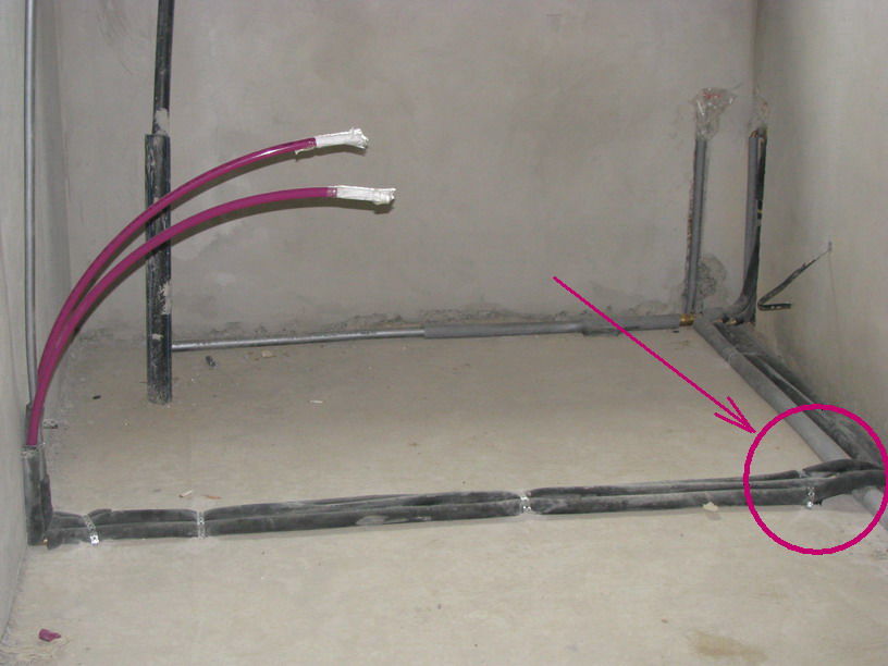

Сливными кранами слить возможно только часть воды. Вот сифоны и гидрозатвор, сливной бачок унитаза, например, как Вы сливаете?
На своей системе экспериментировать проще - если что-то порвет - сам себе Василий. А вот у заказчика если что-то размерзнется вопреки обещаниям монтажной организации - сами знаете, что будет.. Даже если за свой счет восстановишь трубы - попробуй выкарабкайся потом из черного списка.
Поэтому электрический полотенцесушитель в сан.узле не считается таким уж большим ущемлением прав Заказчика
А я и не верю, я Вам проверенный на себе рецепт преподношу.
Сливными кранами сливается бОльшая часть воды (разумеется, если все уклоны в нужную сторону), бачок унитаза - последним нажатием на его кнопку слива при перекрытом кране его налива (на дорожку, так сказать).
Почему не лопаются сифоны - не знаю, для самого загадка. В принципе, их и слить не проблема - чище будут, или поступить и так, как с вот тут унитазом

А вот в приложении на картинке показано, почему слить открытием краника водопроводную воду вряд ли получится. Кроме того, у заказчика нет цокольного этажа.
Продавцы Фритерма говорят, что все современные резиновые прокладки бензо-маслостойкие
Как можно проверить?
1.Был случай аналогичный Вашему,вышли из положения так: по просьбе заказчика оставили тройники и краники, на них одели трубки, ( типа капельница), по уезду, зхозяин открывает сливные краны и продувает магистрали, смешно? А что делать. Все люди, и если по человечески объяснить заказчику, то я думаю Вам пойдут на встречу.
2.Берете прокладку, мокаете в бензин, керосин, растворитель и т.п., и трете пальцами, если пальцы пачкаются от прокладки, значит простая.
