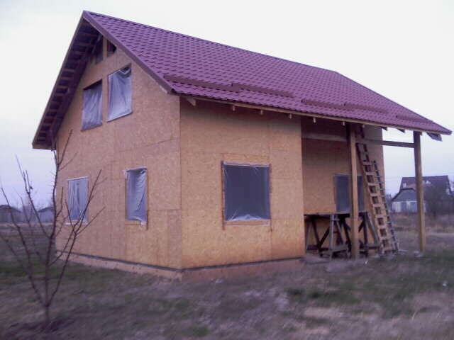

faraon Опубліковано: 2 жовтня 2011 Поділитись Опубліковано: 2 жовтня 2011 1. надо ли и как заделывать щели 1-4 мм., некоторые запенивал в конце. 2.Чем утеплять, толщина стены 10-15 см. 3. есть по перекрытию балки-расстояние 50 см, какую ОСБ ложить по толщине, и можно ли сначала ОСБ, а потом потолок подшивать гипсокартоном ? Кто подскажет за ранее благодарен.. 1. не надо 2. вата или целлюлоза 3. осб-3-22мм, сначала осб, потом профиля и гипс... Посилання на коментар Поділитися на інших сайтах More sharing options...
spartakr Опубліковано: 23 жовтня 2011 Автор Поділитись Опубліковано: 23 жовтня 2011 Обтягивать ветроизоляцией ? Я так понимаю утеплять нужно после готового фасада, чтобы влага не попала в утеплитель. Так если ОСБ сначала, как потом прокладывать проводку, утеплитель. Разве не удобней сначала подшить гипсокартоном а сверху утеплитель и тд, а потом ОСБ 22 ? Ещё есть соображения по поводу вентиляции, нужно где-то почитать.. Посилання на коментар Поділитися на інших сайтах More sharing options...

AlexIT Опубліковано: 24 жовтня 2011 Поділитись Опубліковано: 24 жовтня 2011 Чето у Вас фундамент как-то, мягко говоря, низковат... Посилання на коментар Поділитися на інших сайтах More sharing options...

spartakr Опубліковано: 24 жовтня 2011 Автор Поділитись Опубліковано: 24 жовтня 2011 Фудамент низковат, потому , что фундаментом монолитная плита. 1.По поводу облицовки стен снаружи, между плитами ОСБ есть щели, вот и вопрос, нужно ли обтягивать мембраной типа "ветрозащита" ? а потом уже рейки и садинг ? 2. Перекрытие балки лежат с расстоянием 50 см, так вот, если подшить гипсокартоним на 1м этаже мансарду, то потом утеплитель сверху можно между балками заложить, а потом уже плиту ОСБ 22-ти миллиметровую. Или сначала плиту 22мм, а потом снизу как-то закладывать стекловату и подшивать потолок гибсокартоном, таком вопросик. Посилання на коментар Поділитися на інших сайтах More sharing options...
roracotta Опубліковано: 24 жовтня 2011 Поділитись Опубліковано: 24 жовтня 2011 Фудамент низковат, потому , что фундаментом монолитная плита. 1.По поводу облицовки стен снаружи, между плитами ОСБ есть щели, вот и вопрос, нужно ли обтягивать мембраной типа "ветрозащита" ? а потом уже рейки и садинг ? 2. Перекрытие балки лежат с расстоянием 50 см, так вот, если подшить гипсокартоним на 1м этаже мансарду, то потом утеплитель сверху можно между балками заложить, а потом уже плиту ОСБ 22-ти миллиметровую. Или сначала плиту 22мм, а потом снизу как-то закладывать стекловату и подшивать потолок гибсокартоном, таком вопросик. 1. Да,ОСБ всегда нужно покрывать ветрозащитой.Потом уже рейки и сайдинг. Под виниловый сайдинг никакие рейки не нужны,как и вентзазор. 2.Оба варианта возможны. У нас всегда сначала заканчивают каркасс с полами и крышей,а потом уже укладывают утеплитель и паробаръер.В конце гипсокартон. Посилання на коментар Поділитися на інших сайтах More sharing options...
spartakr Опубліковано: 7 січня 2012 Автор Поділитись Опубліковано: 7 січня 2012 Домик почти готов к зиме, окна затянуты плёнкой. Купили на днях ОСБ 22 мм , для полов, про запас. Размышляю об : Электрике- как правильно прокладывать,какой провод, как составить план,как крепить,нужна ли гофра ? Фасадной отделке, чем зашивать ? и ветрозащите (зачем она, можно ли без неё) ? Перекрытие - ложить ОСБ на балки сразу или какую-то мягкую прокладку ? Посилання на коментар Поділитися на інших сайтах More sharing options...
Perforator21 Опубліковано: 9 січня 2012 Поділитись Опубліковано: 9 січня 2012 Электрике- как правильно прокладывать,какой провод, как составить план,как крепить,нужна ли гофра ? По электрике я бы посоветовал схему ТТ и проводку в металлорукаве. Подробнее почитайте ПУЭ, там раздел про проходки через сгораемые ограждающие конструкции (название раздела по памяти брякнул. на месте сориентируетесь) Посилання на коментар Поділитися на інших сайтах More sharing options...
Дима.1321 Опубліковано: 10 січня 2012 Поділитись Опубліковано: 10 січня 2012 Домик почти готов к зиме, окна затянуты плёнкой. Купили на днях ОСБ 22 мм , для полов, про запас. Размышляю об : Электрике- как правильно прокладывать,какой провод, как составить план,как крепить,нужна ли гофра ? Фасадной отделке, чем зашивать ? и ветрозащите (зачем она, можно ли без неё) ? Перекрытие - ложить ОСБ на балки сразу или какую-то мягкую прокладку ? spartakr, проводка: используйте кабель ввг нг или нгд, сечения по нормам. в металлорукав обязательно (когда будете покупать, учитывайте диаметр) не используйте дешёвый китайский фольгированный а-ля металлорукав ветрозащита: нужна обязательно. без вариантов. в идеале Tyvek Housewrap, но он из самых дорогих у нас, его мало кто покупает, поэтому найти сложнее, но можно. многие используют Juta. но первый вариант, конечно, лучше осб по лагам: на жидкие гвозди. обязательно фасадная отделка: пирог зависит от выбранного материала. чем хотите отделать? Посилання на коментар Поділитися на інших сайтах More sharing options...
spartakr Опубліковано: 2 травня 2012 Автор Поділитись Опубліковано: 2 травня 2012 Потеплело. Думаю обшивать дом блокхаусом или фальшбрус. ветрозащита, рейка 25*50 и блокхаус, пока не понятно как и чем прибивать, углы, стыки, но ещё нужно купить материал и подрядчиков. Сам подрезаю ОСБ 22 мм на перекрытие, тоже не понятно чем и как крепить ? Посилання на коментар Поділитися на інших сайтах More sharing options...
AMG72 Опубліковано: 3 травня 2012 Поділитись Опубліковано: 3 травня 2012 Сам подрезаю ОСБ 22 мм на перекрытие, тоже не понятно чем и как крепить ? Сам думаю саморезом 45-50 и через полиизол 5мм по лагам Посилання на коментар Поділитися на інших сайтах More sharing options...
Надежда Опубліковано: 3 травня 2012 Поділитись Опубліковано: 3 травня 2012 Сам думаю саморезом 45-50 и через полиизол 5мм по лагам Саморезы желтые потолще и подлиннее берите. Если лаги имеют отклонения по размерам, то ОСБ в процессе эксплуатации пола "заиграет". Не забудьте между листами ОСБ оставить щель 3 мм. Посилання на коментар Поділитися на інших сайтах More sharing options...

roracotta Опубліковано: 3 травня 2012 Поділитись Опубліковано: 3 травня 2012 Димаю 1321 осб по лагам: на жидкие гвозди. обязательно Расскажите пожалуйста подробнее отчего ОСБ на лаги рекомендуете на жидкие гвозди крепить. Что бы пол не скрипел никогда. 1 Посилання на коментар Поділитися на інших сайтах More sharing options...
spartakr Опубліковано: 19 травня 2012 Автор Поділитись Опубліковано: 19 травня 2012 Получается если жидкие гвозди, то саморезы по периметру и по внутренним лагам на каком расстоянии закручивать ? Тоже думал на счёт полиизола но с жидкими гвоздями не очень пляшет. Посилання на коментар Поділитися на інших сайтах More sharing options...
roracotta Опубліковано: 19 травня 2012 Поділитись Опубліковано: 19 травня 2012 Получается если жидкие гвозди, то саморезы по периметру и по внутренним лагам на каком расстоянии закручивать ? Тоже думал на счёт полиизола но с жидкими гвоздями не очень пляшет. На стыках листов через 15 см. В средине-20-25см. Посилання на коментар Поділитися на інших сайтах More sharing options...
