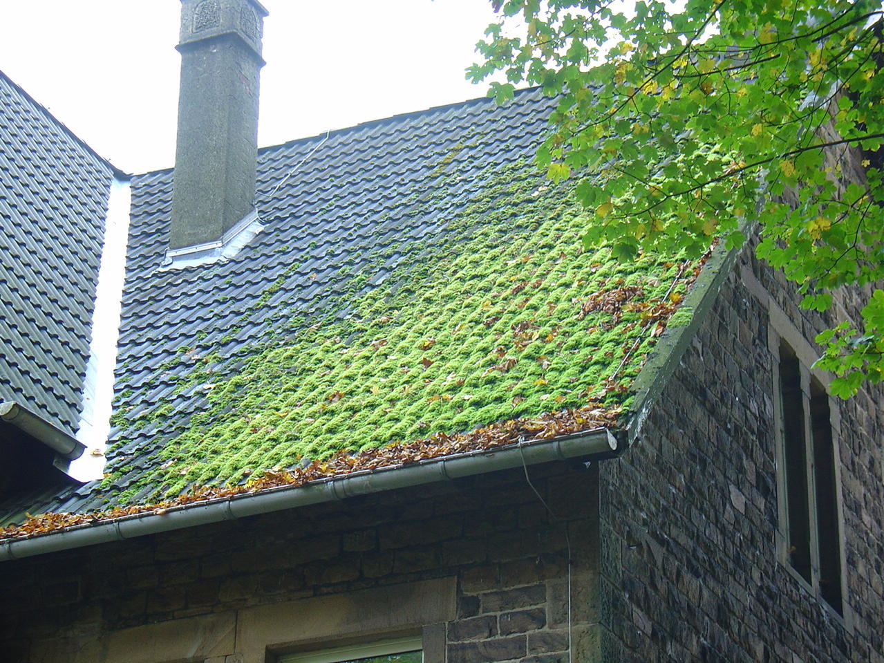

У ЦПЧ в отличие от керамики внешний вид безвозвратно пропадает уже после 3-5 лет эксплуатации.С северной стороны ЦПЧ в течении первых 5-ти лет покрывается мхом, а с южной мох появляется через7-10 лет. Виной всему наличие цемента, который уверенно держит влагу.
Ну во первых мох - показатель пористости покрытия кровельного материала. Кроме того в бОльшей степени его появление зависит от местности. И если уж на то пошло, то на не ангобированной/глазурованой черепице типа Тозы М. он растет не хуже. ;)
Не стоит все мешать в одну кучу. Разложите по полкам: что Вам не нравиться в ЦПЧ??

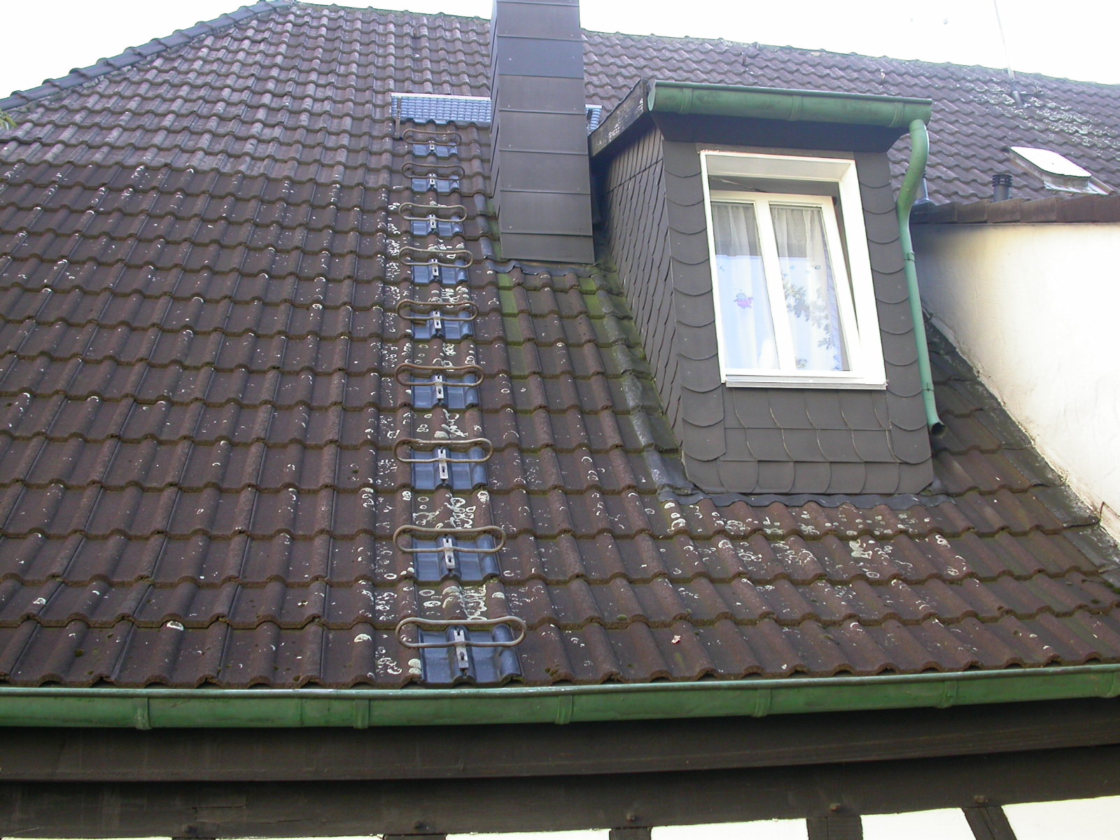

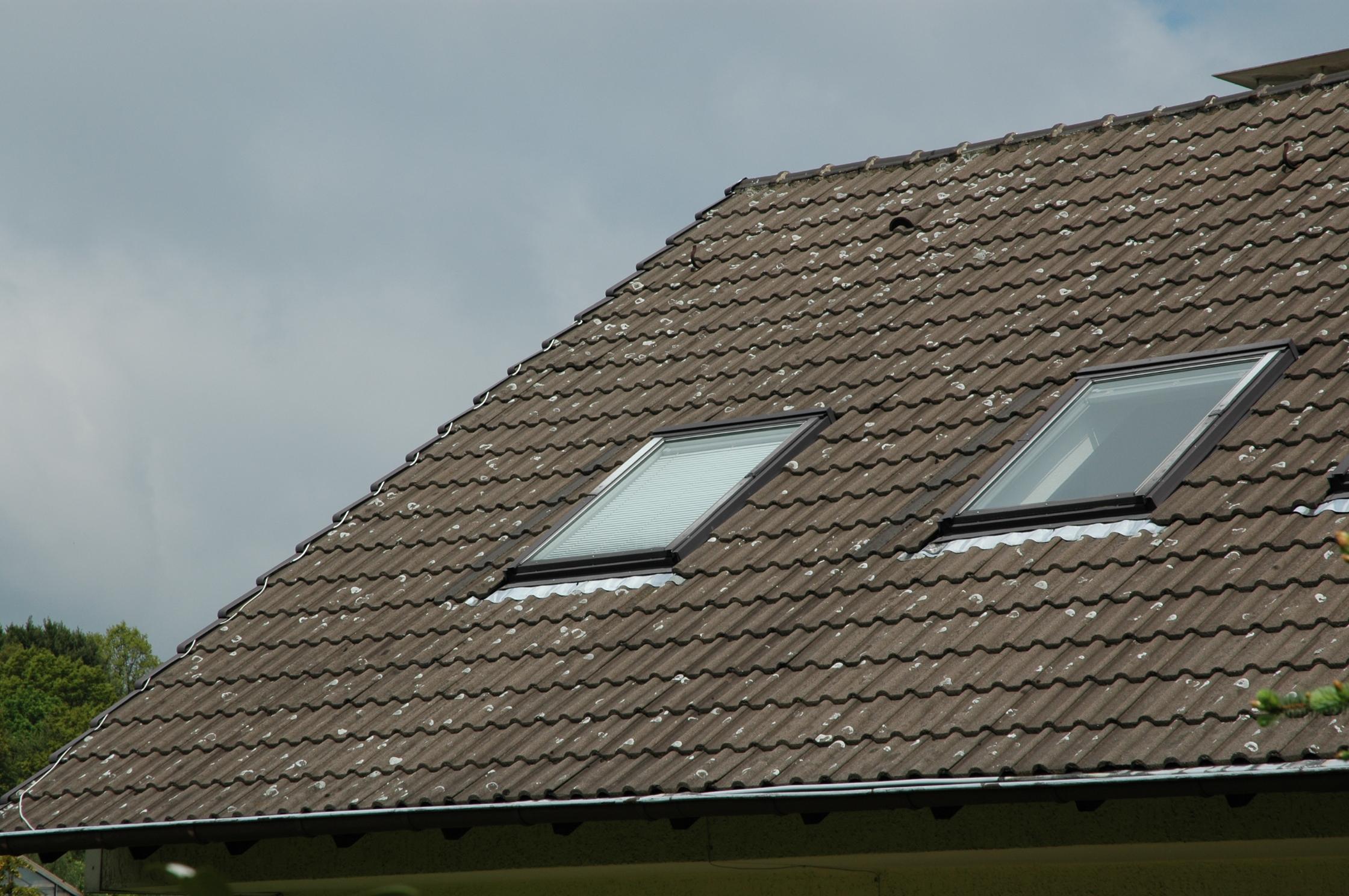

Кровли в Германии из ЦПЧ
Вы еще скажите, что даже водосток мхом пошел :beer:
Высолы на черепице - да. Это бывает.
Но высолы - не панацея. И от этого что дешевая керамика лучше не становиться ;)...
